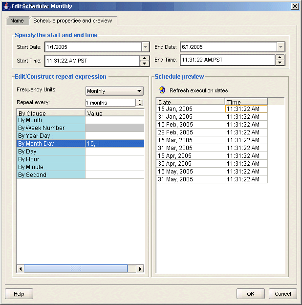

スケジュール・エディタを使用して、スケジュールを編集します。
エディタの左下のパネルには繰返し式が表示されます。この繰返し式を使用して、頻度単位、繰返し間隔および1つ以上の句を指定します。
右下のパネルにはスケジュールのプレビューが表示されます。[Enter]キーを押すか、スケジュール・エディタ上で新規セルにナビゲートするたびに、プレビューはリフレッシュされます。無効なスケジュールを指定すると、プレビューにエラー・メッセージが表示されます。
定義できるスケジュールの例は、「スケジュールの例」を参照してください。
図26-2 スケジュール・エディタ
この図の内容については、周辺の説明を参照してください。
「図26-2 スケジュール・エディタ」の説明

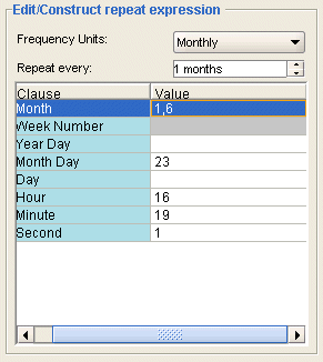

「句」を使用すると、5週間ある月の第1金曜日に実行するスケジュールなど、複雑なスケジュールの繰返し式を定義できます。句ごとに値を入力するか、省略記号ボタンをクリックしてセレクタ・ダイアログ・ボックスを表示します。値を迅速に入力するには、最初にセレクタ・ダイアログ・ボックスを使用して有効な値を確認します。「スケジュールの例」も参照してください。
図26-3 年の月を選択するためのセレクタ・ダイアログ・ボックス
「図26-3 年の月を選択するためのセレクタ・ダイアログ・ボックス」の説明
セレクタ・ダイアログ・ボックスを使用して「OK」を選択すると、結果がスケジュール・エディタに表示されます。このように、セレクタ・ダイアログ・ボックスを使用して有効な値を確認できます。

月
この句では、スケジュールが有効な月を1つ以上指定します。値を入力する場合、1月の場合は1、3月の場合は3のように数値を使用するか、2月の場合はFEB、7月の場合はJULのように3文字の略称を使用します。

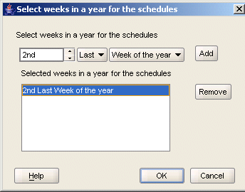

週番号
年の週番号でスケジューリングできるのは、「頻度単位」で「年」を選択した場合のみです。
値を入力するか、省略記号ボタンをクリックしてセレクタ・ダイアログ・ボックスを表示できます。値を入力する場合、有効な値には年に応じて1から52または53までの正負の整数が含まれます。たとえば、年の最後から2番目の週に実行するようにスケジュールを設定するには、-2を入力するか、セレクタ・ダイアログ・ボックスに入力します。
図26-5 「週番号」句が年の最後から2番目の週に設定されている場合
「図26-5 「週番号」句が年の最後から2番目の週に設定されている場合」の説明

スケジュールの編集
図26-6 スケジュール・エディタ
「図26-6 スケジュール・エディタ」の説明
