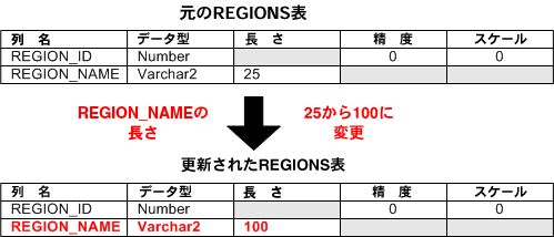

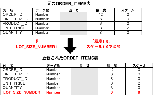

このシナリオでは、HRスキーマおよびOEスキーマを管理しているグループでいくつかのオブジェクトが変更されていることが検出されました。2つ変更があり、最初にHRスキーマが変更されました。より長いデータに対応できるように、REGION_NAME列が25文字から100文字に拡張されました。2番目にOEスキーマが変更されました。LOT_SIZE_NUMBER列が追加され、WHスキーマに統合する必要がありました。

HRスキーマが変更された変更1では、依存するすべてのオブジェクトを更新する必要があります。これには、REGIONS表の再インポートおよびREGION_NAME列を使用するすべてのオブジェクトの更新が伴います。依存するオブジェクトを識別するために、影響分析ダイアグラムを使用できます。また、この表を使用するすべてのマッピングを更新する必要があります。
OEスキーマが変更された変更2では、表の再インポートおよびマッピングの更新に加えて、WHスキーマに新しい列を統合するための方法を見つける必要があります。売上の1つの単位内の部品または項目の数の動向を追跡するために列が追加されるので、WHスキーマ内のSALESキューブにNUMBER_OF_IND_UNITSというメジャーを追加し、このメジャーを各注文に割り当てます。続いてこの新しい列をSALESキューブに接続する必要があります。

2つのソース・オブジェクトが変更されているので、ワークスペースにメタデータ定義を再インポートすることから開始する必要があります。ナビゲーション・ツリーからHRスキーマ内のREGIONS表およびOEスキーマ内のORDER_ITEMS表の両方を選択し、メタデータのインポート・ウィザードを使用して定義を再インポートします。
Warehouse Builderにより、これが更新であることが自動的に検知され、変更された定義の更新のみが実行されます。インポート・プロセスの最後に表示される「インポート結果」ダイアログ・ボックスに、同期化の詳細が表示されます。「OK」をクリックし、インポートを続行してワークスペースへ変更をコミットします。インポートを中断する場合は、「元に戻す」をクリックします。

HRスキーマ内の変更1のように、ソース・オブジェクト内の変更により既存のオブジェクトおよび属性のみが変更された場合は、影響分析ダイアグラムを使用して調整する必要のあるオブジェクトを識別します。
このシナリオでは、データのロードが適切に続行されることを確実にするために、REGIONS表に応じて異なるすべてのオブジェクト内の列の長さを調整する必要があります。
データ・フロー内のオブジェクトを更新する手順は、次のとおりです。
  1. ナビゲーション・ツリーからHRスキーマ内のREGIONS表を選択します。「表示」を選択し、次に「影響」をクリックします。
    メタデータ依存性マネージャが表示されます。影響分析ダイアグラムにより、REGIONS表により影響を受けるオブジェクトはWHスキーマ内のCUSTOMERディメンションのみであることが示されます。
    この手順では、リポジトリ・ブラウザがインストール済である必要があります。設定の詳細は、Oracle Warehouse Builderインストレーションおよび管理ガイドを参照してください。
  2. データ・オブジェクト・エディタ内のCUSTOMERディメンションが開き、リージョン名レベル属性が文字長100に更新されます。
  3. ソースをターゲットに接続するMAP_CUSTOMERマッピングを開きます。REGIONS表の演算子およびCUSTOMERディメンションの演算子では、データ・オブジェクトからマッピング演算子にインバウンド同期化を実行します。
    マッピング演算子は、マッピング・オブジェクトと同期される必要があり、マッピング・オブジェクトは更新されたオブジェクトに基づいてコードを生成するために示されます。
これで、変更1に関連付けられたメタデータの更新は完了です。

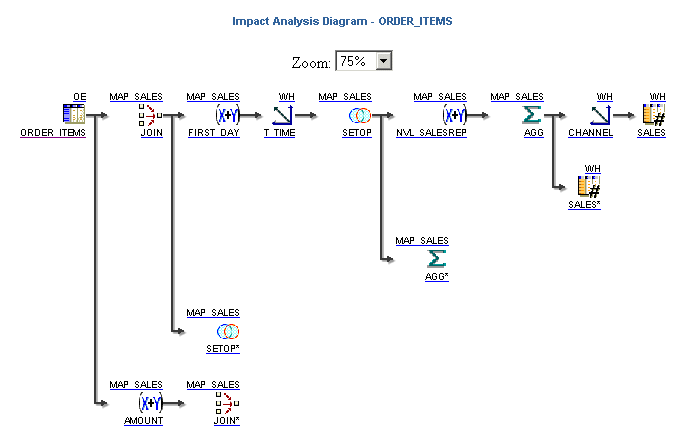

変更#2では、新しい列の追加後、変更#1と同じ方法でデータ・フローを更新する必要はありません。ORDER_ITEMS表の演算子を使用するすべてのマッピングに対して、必ずインバウンド同期化を実行します。図25-3に示すORDER_ITEMS表の影響分析ダイアグラムから、これがマッピングMAP_SALESのみであることがわかります。
図25-3 ORDER_ITEMSの影響分析ダイアグラム
図25-3の説明が続きます
「図25-3 ORDER_ITEMSの影響分析ダイアグラム」の説明

変更2では新しいLOT_SIZE_NUMBER列がORDER_ITEMS表に導入されたので、WHターゲット・スキーマを再設計し、この新しいデータをキューブ内に組み込む必要があります。NUMBER_OF_IND_UNITSという新しいメジャーをSALESキューブに追加することにより、組込みを実行できます。
ターゲット・スキーマを再設計する手順は、次のとおりです。
  1. NUMBERデータ型、精度8、スケール0のメジャーNUMBER_OF_IND_UNITSをSALESキューブに追加します。
  2. SALESキューブの系統ダイアグラムを表示してSALESキューブを含むマッピングを確定します。すべてのSALESキューブのマッピング演算子に対してインバウンド同期化を実行します。
  3. マッピングMAP_SALESを開き、表ORDER_ITEMSがインバウンド同期化されていることを確認します。
  4. ORDER_ITEMS表内のLOT_SIZE_NUMBER列を「JOIN」に接続し、続いて「SETOP」に接続し、次に「AGG」演算子に追加します。「AGG」演算子内で加算を行っていることを確認します。
  5. 最後に、AGG演算子のLOT_SIZE_NUMBER出力属性をSALESキューブのNUMBER_OF_IND_UNITS入力属性に接続します。
