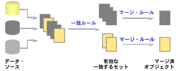

レコードの一致およびマージ・プロセス
Match-Merge演算子を使用してレコードの照合およびマージを行います。この演算子では、入力ソースからレコードを受け入れ、論理的に同一であるレコードを判別し、一致したレコードから新規のマージ済レコードを構成します。
図24-1に、一致およびマージ・プロセスの概要を示します。次のプロセスがあります。
図24-1 Match-Mergeプロセス
図24-1の説明が続きます
「図24-1 Match-Mergeプロセス」の説明

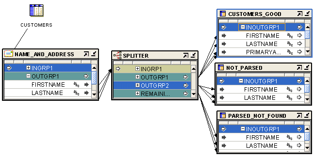

手順の例
この例のマッピングでは、Name and Address演算子を使用して名前とアドレスのレコードを整備した後に、スプリッタ演算子を使用して、レコードの解析が成功したかどうかに応じてレコードを別々のターゲットにロードします。この項では、このようなマッピングの設計に必要な一般的な手順を説明します。
サンプル・レコードを変更する手順は、次のとおりです。
  1. マッピング・エディタで、次の演算子をキャンバスに追加します。
    • レコードの抽出元のCUSTOMERS表。これはデータ・ソースです。このソースには、表24-18のデータが含まれています。
    • Name and Address演算子。この演算子をキャンバスに追加すると、Name and Addressウィザードが起動します。ウィザードの手順に従ってください。
    • スプリッタ演算子。この演算子の使用方法は、スプリッタ演算子を参照してください。
    • 解析に成功したレコード、解析エラーが発生したレコード、およびアドレスは解析されたが郵便照合ソフトウェアに存在しなかったレコードをロードする3つのターゲット演算子。
  2. CUSTOMERS表の属性をName and Address演算子のIngroupにマッピングします。Name and Address演算子のOutgroupの属性をスプリッタ演算子のIngroupにマッピングします。
    スプリッタ演算子の使用は必須ではありませんが、この演算子は、適切なレコードと問題が発生したレコードを分割する重要な機能を果します。
  3. スプリッタ演算子の各Outgroupの分割条件を定義し、Outgroupをターゲットにマッピングします。
図24-2に、この例で設計するマッピングを示します。データは、ソース表からName and Address演算子にマッピングされ、次にスプリッタ演算子にマッピングされます。スプリッタ演算子によって、解析に成功したレコードと、解析時にエラーが発生したレコードが分割されます。OUTGRP1の出力は、CUSTOMERS_GOODターゲットにマッピングされます。OUTGRP2の分割条件は、たとえば、Is ParsedフラグがFalseのレコードはNOT_PARSEDターゲットにロードされるように設定されます。この場合、OUTGRP2の「分割条件」はINGRP1.ISPARSED='F'と設定されます。REMAINING_RECORDSグループのレコードは、解析に成功していますが、そのアドレスは郵便照合ソフトウェア内で検出されません。これらのレコードは、PARSED_NOT_FOUNDターゲットにロードされます。
図24-2 Name and Address演算子とともにスプリッタ演算子を使用したマッピング
Name and Address演算子とともにスプリッタ演算子を使用したダイアグラム
「図24-2 Name and Address演算子とともにスプリッタ演算子を使用したマッピング」の説明

Is Parsedフラグは、解析プロセスの成功または失敗を示します。Is Parsedが解析の成功を示す場合でも、特異なデータを示す解析警告フラグをチェックする必要があります。このレコードは手動でチェックできます。
Is Parsedが解析の失敗を示す場合は、元のデータを保存して、データの損失を防ぐ必要があります。
スプリッタ演算子を使用して、解析に成功したレコードと解析に失敗したレコードを別々のターゲットにマッピングします。

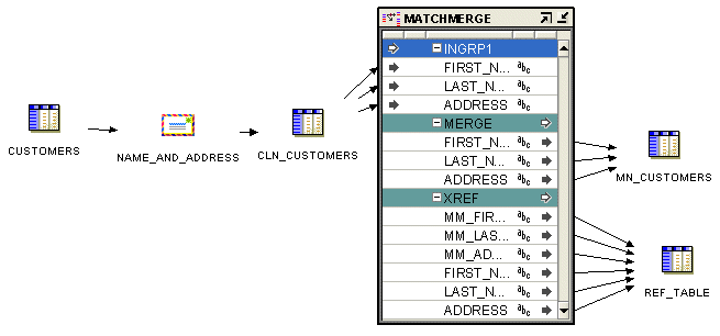

Match-Merge演算子を使用したマッピングの設計
図24-3は、Match-Merge演算子を使用して設計できるマッピングを示しています。Match-Merge演算子の前にName and Address演算子NAMEADDRとステージング表CLN_CUSTOMERSがあることがわかります。Name and Address演算子は、マッピングの設計に使用してもしなくてもかまいません。Match-Merge演算子の前にName and Address演算子を使用すると、時間のかかる一致およびマージ操作を開始する前に、エラーのない標準化されたデータが得られます。
図24-3 マッピングでのMatch-Merge演算子
図24-3の説明が続きます
「図24-3 マッピングでのMatch-Merge演算子」の説明
マッピングの設計時には、Name and Address演算子を使用するかどうかに関係なく次の考慮事項に注意してください。
  • オペレーティング・モード: 演算子は、セット・ベースまたは行ベースの入力を受け入れて、セット・ベースまたは行ベースの出力を生成できます。SQLはセット・ベースのため、一度に一連のレコードが処理されます。PL/SQLは行ベースのため、各行が個別に処理されます。Match-Merge演算子は、レコードの照合時に各行をソース内の後続行と比較して行ベースのコードのみを生成します。Match-Merge演算子を含むマッピングを実行できるのは、行ベース・モードの場合のみです。
  • Match-Merge前のSQLベースの演算子: Match-Merge演算子はセット・ベースのSQL入力を受け入れますが、生成するのは行ベースのPL/SQL出力のみです。SQLコードのみを生成する演算子の場合は、いずれもその前にMatch-Merge演算子を使用する必要があります。たとえば、ジョイナ演算子、キー参照演算子および集合演算子はセット・ベースのSQL出力を生成するため、前にMatch-Mergeを使用する必要があります。セット・ベースの演算子がMatch-Mergeよりも後にあるマッピングは無効です。
  • PL/SQL入力: Match-Merge演算子には、他のMatch-Merge演算子以外からのSQL入力が必要です。「2つのMatch-Merge演算子の使用」を参照してください。Match-Mergeの前に、Name and Address演算子のようにPL/SQL出力のみを生成する演算子を使用する場合は、最初にデータをステージング表にロードする必要があります。
  • Match-Merge演算子からのデータの詳細化: データを大幅に詳細化するには、あるMatch-Merge演算子からのXREF出力を別のMatch-Merge演算子にマップします。このシナリオは、Match-Merge演算子のSQL入力ルールに対する1つの例外です。追加の設計要素を使用すると、第2のMatch-Merge演算子はPL/SQLを受け入れます。詳細は、「2つのMatch-Merge演算子の使用」を参照してください。

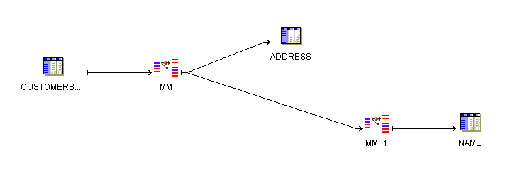

ほとんどのMatch-Merge操作は、1つのMatch-Merge演算子で実行できます。ただし、出力を2つの異なるターゲットに送る場合は、2つのMatch-Merge演算子の連続使用が必要になることがあります。
たとえば、名前とアドレスのデータをハウスホールドする際に、最初にアドレス・データ、次に名前データという順序によるマージが必要になることがあります。MERGE出力をターゲット表にマップすると仮定すれば、XREFグループをもう1つのMatch-Merge演算子にマップできます。XREFグループをステージング表にマップすることもできますが、この方法ではパフォーマンスが大幅に低下する可能性があります。
図24-4は、2つのMatch-Merge演算子を使用するマッピングを示しています。MMからのXREFグループはMM_1に直接マップされています。このマッピングを有効にするには、第1のXREFグループ用に生成された一致IDを、第2のMatch-Merge演算子の一致binルールとして割り当てる必要があります。
図24-4 データのハウスホールディング: 第2のMatch-Merge演算子にマージされたXREFグループ
図24-4の説明が続きます
「図24-4 データのハウスホールディング: 第2のMatch-Merge演算子にマージされたXREFグループ」の説明
