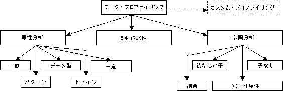

データ・プロファイリングのタイプ
データ・オブジェクトの選択に続いて、プロファイリングおよび分析の対象とするデータの側面を判断します。
データ・プロファイリングには、次の3タイプの主要な分析が用意されています。
これらの分析に加えて、データ・ルールを使用してカスタム・プロファイリング・プロセスを作成できるため、実際のデータに対してカスタム・ルールを検証し、その正確性のスコアを取得できます。
図23-2は、データ・プロファイリングのタイプおよび各タイプの実行方法を示しています。
図23-2 データ・プロファイリングの概要
図23-2の説明が続きます
「図23-2 データ・プロファイリングの概要」の説明

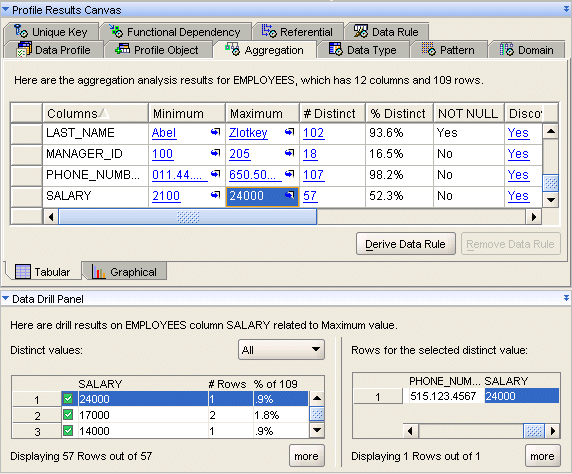

属性分析
属性分析では、特定の列または属性内に格納されたデータの構造と内容に関して、一般情報と詳細情報の両方を調べます。属性分析によって、パターン、ドメイン、データ型および一意の値に関する情報が検出されます。
属性分析は、パターン分析、ドメイン分析、データ型分析および一意キー分析で構成されます。

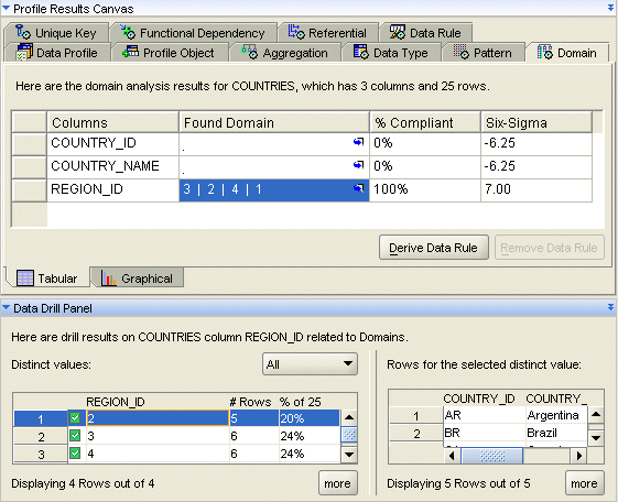

ドメイン分析では、最も頻繁に発生する値を調べることによって、ドメイン、つまり属性内で共通して使用されている値を識別します。たとえば、顧客表の「婚姻」列をプロファイリングした結果、90%の値が「MARRIED」、「SINGLE」または「DIVORCED」のいずれかであることが判明したとします。さらに分析を進めてデータにドリルダウンしたところ、残りの10%は、わずかな例外を除いて、これらの語のスペルの間違いであることが判明しました。プロファイリングの構成によってドメインとして適格となる対象が決まるため、ドメイン値を受け入れる前に、構成を確認してください。その後、Warehouse Builderで、この属性に格納されるデータがドメインとして適格とされた3つの値のいずれかであることを要求するルールを導出できます。
データ型分析
データ型分析では、属性内のデータ型に関する情報を検出できます。このタイプの分析では、スケールや精度とともに文字長の最大値と最小値などのメトリックが判明します。たとえば、データベース列のデータ型はVARCHAR2ですが、この列の値がすべて数値である場合があります。この場合、ロード対象が数値のみであることを確認する必要があるとします。データ型分析を使用すると、Warehouse Builderで、属性内に格納されたすべてのデータが同じデータ型であることを要求するルールを導出できます。
一意キー分析
一意キー分析では、属性が一意キーであるかどうかを判断するための情報が提供されます。そのために、この分析では、属性内で発生する個別値のパーセントを調べます。70%以上の個別値を持つ属性を一意キー分析の対象としてフラグを付けることもできます。たとえば、一意キー分析を使用して、EMP_ID列の95%の値が一意であることが判明したとします。さらに分析を進めると、残り5%のほとんどの値は重複かNULL値であることが判明しました。このことから、EMP_ID列に入力するすべてのエントリは一意の値でNULL値でないことを要求するルールを導出できます。

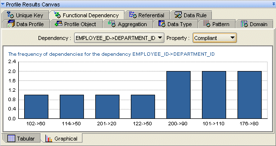

関数従属性
関数従属性分析では、列の関係に関する情報を調べます。この分析によって、オブジェクト内のある属性によって別の属性が決定される関係などを検出できます。
表23-3に、部門所在地という属性が部門番号という属性に依存する従業員表の内容を示します。部門番号という属性は部門所在地という属性に依存していないことに注意してください。

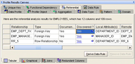

参照分析
参照分析では、他のオブジェクトを参照するデータ・オブジェクトの状態を調べます。このタイプの分析の目的は、プロファイリング対象のオブジェクトが他のオブジェクトとどのように関連または結合しているかを調べることです。このタイプの分析では2つのオブジェクトを比較するため、多くの場合、1つのオブジェクトを親オブジェクト、もう1つを子オブジェクトと呼びます。この分析で検出される一般的な状態には、親なしの子、子なしオブジェクト、冗長なオブジェクトおよび結合があります。親なしの子とは、子オブジェクトにあるが、親オブジェクトにない値です。子なしオブジェクトとは、親オブジェクトにあるが、子オブジェクトにない値です。冗長な属性とは、親オブジェクトと子オブジェクトの両方に存在する値です。
表23-4および表23-5に、参照分析の対象となる2つの表の内容を示します。表23-4は子オブジェクトで、表23-5は親オブジェクトです。
表23-4 従業員表(子)
ID 名前 部門番号 市区町村
10
Alison
17
NY
20
Rochnik
23
SF
30
Meijer
23
SF
40
Jones
15
SD
表23-5 部門表(親)
部門番号 所在地
17
NY
18
London
20
SF
23
SF
55
HK
これら2つのオブジェクトの参照分析によって、従業員表の部門番号15は親なしの子で、部門表の部門番号18、20および55は子なしであることが判明します。また、部門番号列の結合も判明します。
これらの結果に基づいて、2つの表の間のカーディナリティを判断する参照ルールを導出できます。
データ・ルール・プロファイリング
Warehouse Builderには、属性分析、関数従属性および参照分析に加えて、データ・ルール・プロファイリングが用意されています。データ・ルール・プロファイリングを使用すると、オブジェクト内またはオブジェクト間のプロファイル・パラメータを検出するルールを作成できます。
これは強力な機能で、ビジネス・ユーザーが定義した、明らかに存在するルールを検証できます。データ・ルールを作成し、このルールでプロファイリングすることによって、データが実際にルールに準拠しているかどうか、ルールの修正やデータの整備が必要かどうかを確認できます。

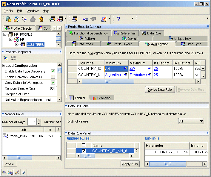

データ・プロファイル・エディタについて
データ・プロファイル・エディタは、データ・プロファイル情報の管理と表示およびメタデータとデータの修正を行うための単一のアクセス・ポイントを提供します。このエディタは、データ・プロファイラ、ターゲット・スキーマ・ジェネレータおよびデータ修正ジェネレータの機能を結合したものです。データ・プロファイラとして使用すると、選択したオブジェクトの属性分析と構造分析を実行できます。ターゲット・スキーマ・ジェネレータとして、プロファイル分析とソース表のルールに基づいてターゲット・スキーマを生成できます。データ修正ジェネレータとしては、データを修正するためのマッピングと変換を生成できます。
図23-3に、データ・プロファイル・エディタを示します。
図23-3 データ・プロファイル・エディタ
図23-3の説明が続きます
「図23-3 データ・プロファイル・エディタ」の説明
データ・プロファイル・エディタには、次のユーザー・インタフェースがあります。
  • メニュー・バー
  • ツールバー
  • オブジェクト・ツリー
  • プロパティ・インスペクタ
  • モニター・パネル
  • プロファイル結果キャンバス
  • データ・ドリル・パネル
  • データ・ルール・パネル

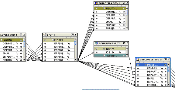

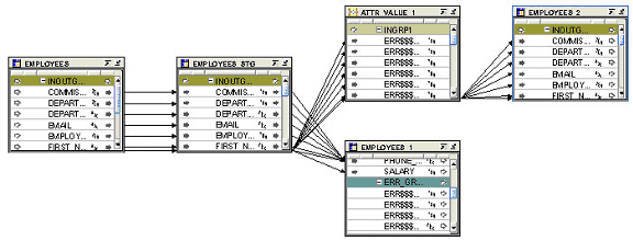

    データ修正は、ソース・データを修正済データ・オブジェクトにロードする前にソース・データの変則および不整合を削除するための修正マッピングを作成するプロセスです。修正マッピングは、データ・オブジェクトに定義されているデータ・ルールを遵守します。プロファイル・ソース表内の劣化した古い表からデータを移動する際に、これらのマッピングにより、データ・ルールに準拠しないレコードが修正されます。
    修正マッピングの名前は、接頭辞M_を持つオブジェクト名です。たとえば、EMPLOYEE表の修正マッピングはM_EMPLOYEEになります。

集計
「集計」タブには、最小値、最大値、個別値の数およびNULL値など、各列の重要なメジャーがすべて表示されます。特定のデータ型の場合にのみ使用可能なメジャーがあります。たとえば、平均、中央値および標準偏差などのメジャーです。情報は、「表形式」サブタブまたは「グラフィカル」サブタブで参照できます。
表23-10に、「集計」タブで使用可能な測定結果を示します。
表23-10 集計結果
メジャー 説明

集計結果表の値にハイパーリンクが付いている場合、この値をクリックするとデータにドリルダウンできます。これにより、この結果を生成したサンプル・データの分析が可能です。
たとえば、図23-4に示すように、SALARY列までスクロールして24000と表示されている「最大」セルの値をクリックすると、下部の「データ・ドリル・パネル」が変更され、この列のすべての個別値とカウントが左側に表示されます。右側のデータ・ドリルでは、個別値から選択した値にズームインして、これらの値が検出されたレコード全体を表示できます。
図23-4 表形式の集計結果
図23-4の説明が続きます
「図23-4 表形式の集計結果」の説明

「ドメイン」タブには、特定の属性に存在する可能性のある値セットに関する結果が表示されます。情報は、「表形式」サブタブまたは「グラフィカル」サブタブに表示できます。
図23-5は、データ・プロファイル・エディタの「ドメイン」タブを示しています。
図23-5 ドメイン検出結果
図23-5の説明が続きます
「図23-5 ドメイン検出結果」の説明
列のドメインを検出するプロセスには2つのフェーズがあります。最初に、列の個別値を使用して、その列がドメインで定義されている可能性があるかどうかが判別されます。通常、ドメインにはいくつか個別値が存在します。次に、可能性のあるドメインが識別され、個別値のカウントを使用して、その個別値がドメインに準拠しているかどうかが判別されます。ドメイン検出の両方のフェーズのしきい値を制御するプロパティは、プロパティ・インスペクタで設定できます。
詳細が必要な結果がみつかった場合は、ドリルダウンし、データ・ドリル・パネルを使用して、結果の原因に関する詳細を参照します。
たとえば、列REGION_IDについて4つの値3、2、4および1のドメインが検出されたとします。この検出結果に影響したレコードを調べるには、REGION_ID行を選択してデータ・ドリル・パネルで詳細を参照します。
表23-12に、「ドメイン」タブで使用可能な測定結果を示します。

関数従属性
「関数従属性」タブには、他の属性に依存するか他の属性を決定付けると思われる属性の情報が表示されます。情報は、「表形式」サブタブまたは「グラフィカル」サブタブに表示できます。「表示」リストを使用すると、レポートのフォーカスを変更できます。データ・プロファイリング中は、データベース内で定義されている一意キーが関数従属性として検出されないことに注意してください。
表23-15に、「関数従属性」タブで使用可能な測定結果を示します。
表23-15 関数従属性の結果
メジャー 説明
決定子
「依存」に表示される属性を決定するものと判明した属性の名前
依存
他の属性の値により決定されることが判明した属性の名前
欠陥数
決定子属性の値のうち、依存属性により決定されなかった値の数
%準拠
検出された従属性に準拠する値の割合
シックスシグマ
シックスシグマ値
タイプ
検出された依存性に対する推奨アクション
たとえば、「表示」リストから「100%の依存性のみ」を選択すると、表示される情報は絶対依存性に限定されます。常に他の属性に依存する属性がある場合、その属性は参照表の候補として推奨されます。推奨事項は「タイプ」列に表示されます。属性を別の参照表に移動すると、スキーマが正規化されます。
「関数従属性」タブには「グラフィカル」サブタブも表示されるため、情報をグラフ形式で表示できます。リストから依存性とプロパティを選択し、グラフ・データを表示できます。
たとえば、図23-6では、DEPARTMENT_IDがCOMMISSION_PCTを決定付けると思われる依存性(DEPARTMENT_ID->COMMISSION_PCT)を選択しています。大多数の場合、COMMISION_PCTはNULLです。したがって、Warehouse BuilderではほとんどのDEPARTMENT_ID値がCOMMISION_PCTをNULLに決定付けるものと判断されます。プロパティを「非準拠」に切り替えると、この検出の例外を表示できます。図23-6は、80のDEPARTMENT_ID値についてCOMMISION_PCT値がNULLでないことを示しています。これは、DEPARTMENT_ID 80の部門がSales部門であることが検出された後に意味を持ちます。
図23-6 グラフ形式の「関数従属性」
図23-6の説明が続きます
「図23-6 グラフ形式の「関数従属性」の説明

「参照」タブには、データ・ディクショナリに文書化されている外部キーとプロファイリング中に検出された関係に関する情報が表示されます。関係ごとに準拠レベルを表示できます。情報は、「表形式」サブタブと「グラフィカル」サブタブの両方で参照できます。また、他の2つのサブタブ「結合」サブタブおよび「冗長列」サブタブは、「参照」タブでのみ使用可能です。
表23-16に、「参照」タブで使用可能な測定結果を示します。
表23-16 参照の結果
メジャー 説明
関係
関係の名前
タイプ
関係のタイプ
文書化済ですか。
「はい」または「いいえ」。「はい」は、その列の外部キーがデータ・ディクショナリに存在することを示します。「いいえ」は、その外部キーがデータ・プロファイリングの結果として検出されたことを示します。
検出済ですか。
データ・プロファイリングでは、列値の分析に基づいて、「ローカル属性」に表示される列に外部キーを作成する必要があるかどうかが判別されます。
ローカル属性
ソース・オブジェクト内の属性の名前
リモート・キー
ローカル属性の参照先オブジェクト内のキーの名前
リモート属性
参照先オブジェクト内の属性の名前
リモート・リレーション
ソース・オブジェクトの参照先オブジェクトの名前
リモート・モジュール
参照オブジェクトを含むモジュールの名前
カーディナリティ範囲
2つの属性間のカーディナリティの範囲
たとえば、EMP表に5行の従業員データが含まれているとします。部門10および20にそれぞれ従業員が2人、部門30に従業員が1人います。DEPT表には3行の部門データがあり、それぞれのdeptno値が10、 20および30となっています。
データ・プロファイリングでは、EMP表とDEPT表の行関係が検索されます。カーディナリティ範囲は、1-2:1-1となります。これは、EMP表では個別値ごとの行数が1(deptno 30)から2(deptno 10および20)の範囲内にあるためです。DEPT表には、個別値(10、20および30)ごとに1行しかありません。
親なしの子の数
ソース・オブジェクト内の親なしの子行の数
%準拠
検出された従属性に準拠する値の割合
シックスシグマ
列ごとの、表の合計行数(可能性)に対するNULL値(欠損)の数
たとえば、EmployeesおよびDepartmentsという2つの表の参照関係を分析しているとします。図23-7に示した参照のデータ・プロファイリング結果を使用すると、Employees表のDEPARTMENT_ID列が、その時点でDepartments表の98%でDEPARTMENT_ID列に関連付けられていることがわかります。次に、「検出済ですか。」列でハイパーリンクとなっている「はい」をクリックすると、検出された外部キー関係に準拠していなかった行を表示できます。
また、「グラフィカル」サブタブを選択すると、情報をグラフ形式で表示できます。この表示は、親なしの子など非準拠レコードを表示する際に効率的です。「グラフィカル」サブタブを使用するには、「参照」および「プロパティ」リストから選択します。
「結合」サブタブには、「参照」リストから選択した参照の結合分析が表示されます。結果は、参照関係に可能性のある3つの結果(結合、親なしの子、子なしのオブジェクト)の相対サイズと正確なカウントを示します。
たとえば、EMPLOYEES表とDEPARTMENTS表の両方にDEPARTMENT_ID列が含まれているとします。DEPARTMENTS表のDEPARTMENT_ID列とEMPLOYEES表のDEPARTMENT_ID列の間には、1対多の関係が存在します。「結合」は、両方の表に値を持つ値を表します。「親なしの子」は、EMPLOYEES表にのみ存在してDEPARTMENTS表には存在しない値を表します。「子なし」の値は、DEPARTMENTS表には存在しますがEMPLOYEES表には存在しません。ダイアグラム上の値にドリルインして「データ・ドリル・パネル」に詳細を表示できます。
図23-8に、「参照」タブの「結合」サブタブを示します。
「冗長列」サブタブには、子表に含まれていて主表にも含まれている列に関する情報が表示されます。冗長列の結果を使用できるのは、プロファイリング中に完全に一意の列が検出された場合のみです。

データ・ルールの導出
データ・プロファイリング結果に基づいて、データのクリーンアップに使用可能なデータ・ルールを導出できます。データ・ルールは、データ・オブジェクト内に格納できる正当なデータのセットを判別する式です。データ・ルールは、データ・ルールに準拠する値のみをデータ・オブジェクト内で使用可能にする場合に使用します。データのクリーンアップが必要と判断した場合、データ・ルールがデータの修正または削除の基準となります。また、データ・ルールを使用して、ルールに準拠していないデータをレポートすることもできます。
データ・ルールを作成し、それをデータ・プロファイルに手動で適用できますが、導出したデータ・ルールを使用すると、データ・プロファイリングおよびデータ修正間を迅速でシームレスに移動させることができます。
たとえば、Employeesという表にEmployee_Number、Gender、Employee_Nameの各列が含まれているとします。プロファイリング結果は、Employee_Number列の値の90%が一意であり、一意キーの主要な候補であることを示しています。また、Gender列の値の85%が「M」または「F」であり、ドメインに適した候補でもあることを示しています。そこで、これらのルールを「プロファイル結果キャンバス」から直接導出できます。
データ・ルールの導出の実行ステップ
  1. ナビゲーション・ツリーでデータ・プロファイルを選択し、右クリックして「エディタを開く」を選択します。
    プロファイリング結果を示すデータ・プロファイル・エディタが表示されます。
  2. プロファイリング結果を確認し、データ・ルールに導出する検出内容を決定します。
    データ・ルールを保証する結果のタイプは様々です。一般にデータ・ルールに導出される結果によっては、検出されたドメイン、2つの属性間の関数従属性または一意キーが含まれることがあります。
  3. データ・ルールの導出元として使用する結果が表示されるタブをクリックします。
    たとえば、「EMPLOYEE_NUMBER」列に対して一意キー・ルールを施行するデータ・ルールを作成するには、「一意キー」タブにナビゲートします。
  4. データ・ルールに導出する結果が含まれるセルを選択します。
  5. 「プロファイル」メニューから「データ・ルールの導出」を選択します。または、「データ・ルールの導出」ボタンをクリックします。
    たとえば、「EMPLOYEE_NUMBER」列に一意キー・ルールを作成するには、この列を選択して「データ・ルールの導出」をクリックします。
    データ・ルールの導出ウィザードが表示されます。
  6. ようこそページで「次へ」をクリックします。
  7. 名前と説明ページで、「名前」フィールドにデータ・ルールのデフォルト名が表示されます。新しい名前を指定するには、名前を選択し、新しい名前を入力し、「次へ」をクリックします。
  8. ルールの定義ページで、データ・ルールのパラメータに関する詳細を入力し、「次へ」をクリックします。
    データ・ルールのタイプを表す「タイプ」フィールドには、データ・ルールの導出元となったタブに基づいて値が移入されます。データ・ルールのタイプは編集できません。
    このページの下部にある他のフィールドでは、データ・ルールのパラメータを定義します。一部のフィールドには、データ・プロファイリング結果に基づいて値が移入されます。フィールドの数とタイプは、データ・ルールのタイプに応じて異なります。
  9. サマリー・ページで、ウィザードで設定したオプションを確認します。選択した値の変更が必要な場合は、「戻る」をクリックします。データ・ルールを作成するには、「終了」をクリックします。
    データ・ルールが作成され、データ・プロファイル・エディタの「データ・ルール」パネルに表示されます。導出されたデータ・ルールは、プロジェクト・エクスプローラの「データ・ルール」ノードの下にある「Derived_Data_Rules」ノードにも追加されます。このデータ・ルールを他のデータ・オブジェクトにアタッチして再利用できます。

    図23-9に、修正の作成ウィザードで生成された修正マップを示します。
    図23-9 生成された修正マッピング
    図23-9の説明が続きます
    「図23-9 生成された修正マッピング」の説明
  3. サブマッピングATTR_VALUE_1を選択し、ツールバーの「子グラフの表示」アイコンをクリックしてサブマッピングを表示します。
    図23-10に、表示されるサブマッピングを示します。
    図23-10 修正サブマッピング
    図23-10の説明が続きます
    「図23-10 修正サブマッピング」の説明
    サブマッピングは、修正の作成ウィザードで指定した実際の修正クレンジングを行うマッピング内の要素です。このサブマップの中央に、修正の作成ウィザードによりファンクションとして生成されたDOMAINSIMILARITY変換があります。

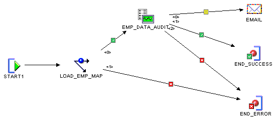

データ監査の実行プロセスを自動化する手順は、次のとおりです。
  1. データ監査モニター・アクティビティを含むプロセス・フローを作成します。
  2. このプロセス・フローを事前定義済の時刻に実行するようにスケジュールします。
    オブジェクトのスケジューリングの詳細は、「スケジュールを定義して使用するためのプロセス」を参照してください。
図23-11は、データ監査モニター・アクティビティを含むプロセス・フローを示しています。このプロセス・フローでは、LOAD_EMP_MAPはデータをEMP表にロードするマッピングです。データ・ロードに成功すると、データ監査EMP_DATA_AUDITが実行されます。データ監査では、表に対して定義されたデータ・ルールに基づいてEMP表のデータがモニターされます。
図23-11 プロセス・フローにおけるデータ監査モニター・アクティビティ
図23-11の説明が続きます
「図23-11 プロセス・フローにおけるデータ監査モニター・アクティビティ」の説明

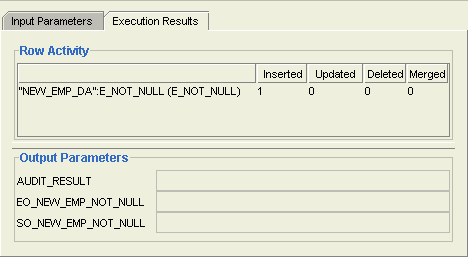

データ監査の実行後、ジョブ詳細ウィンドウに実行詳細が表示されます。ジョブ詳細ウィンドウには、「入力パラメータ」および「実行結果」という2つのタブがあります。ジョブ詳細ウィンドウが表示されるのは、配布プリファレンスの「モニターの表示」を「True」に設定している場合のみであることに注意してください。配布プリファレンスの詳細は、「配布プリファレンス」を参照してください。
図23-12に、ジョブ詳細ウィンドウの「実行結果」を示します。
図23-12 データ監査の実行結果
図23-12の説明が続きます
「図23-12 データ監査の実行結果」の説明
「入力パラメータ」タブには、データ監査の実行に使用された入力パラメータの値が表示されます。「実行結果」タブには、データ監査の実行結果が表示されます。このタブには「行アクティビティ」セクションと「出力パラメータ」セクションがあります。
「行アクティビティ」セクションには、各ステップにおけるエラー表への挿入の詳細が表示されます。複数のデータ・ルールを指定した場合、データ監査に複数表挿入が使用されることに注意してください。この場合、行数が正確になりません。
図23-12では、E_NOT_NULLというデータ・ルールによってエラー表に1つのレコードが挿入されています。
「出力パラメータ」セクションには、次の3つのパラメータがあります。
  • AUDIT_RESULT: データ監査の実行結果を示します。このパラメータに可能な値は次のとおりです。
    0: データ・ルール違反は発生しませんでした。
    1: データ・ルール違反が1つ以上発生しましたが、データ監査で定義された最低品質のしきい値を満たせないデータ・ルールはありませんでした。
    2: 1つ以上のデータ・ルールが最低品質のしきい値を満たせませんでした。
    しきい値の設定の詳細は、「データ監査の作成」でアクションを選択する手順を参照してください。
  • EO_<データ・ルール名>: 指定したデータ・ルールについて計算されたエラー品質を表します。0はすべてのエラー、100はエラーなしを示します。
  • SO_<データ・ルール名>: 指定したデータ・ルールについて計算されたシックスシグマ品質を表します。
