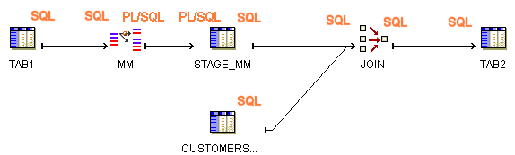

マッピングを設計する際に、マッピング内の各演算子の入力および出力コード・タイプに注目することで、マッピングの有効性を評価できます。
たとえば、図22-1のマッピングでは、Match-Merge演算子MMはPL/SQL出力を生成しますが、後続の結合演算子はSQL入力のみを受け入れるため、無効であることがわかります。
図22-1 結合演算子の入力要件を満たさないマッピング
この図の内容については、周辺の説明を参照してください。
「図22-1 結合演算子の入力要件を満たさないマッピング」の説明

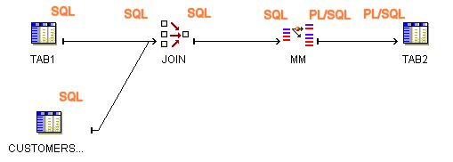

マッピングが希望どおりの結果になるようにするには、Match-Mergeを実行する前にソース表を結合するか、結合を実行する前にMatch-Mergeからステージング表に結果をロードすることを検討します。

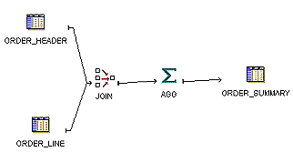

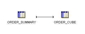

図22-2は、Match-Mergeの前にソース表を結合するマッピングを示しています。図22-3は、結合を実行する前にMatch-Mergeからステージング表に結果をロードするマッピングを示しています。
図22-2 Match-Mergeの前にソースを結合する有効なマッピング設計
「図22-2 Match-Mergeの前にソースを結合する有効なマッピング設計」の説明
図22-3 ステージング表を使用した有効なマッピング設計
「図22-3 ステージング表を使用した有効なマッピング設計」の説明

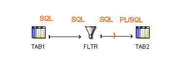

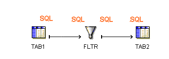

セット・ベース・モードでは、すべてのデータを処理し、すべての演算を実行する単一のSQL文が生成されます。データをセットで処理するとパフォーマンスが向上しますが、使用できる監査情報は制限されます。ランタイム監査は、実行エラーのみの報告に制限されます。セット・ベース・モードでは、エラーを含む行を識別できません。
図22-4は、セット・ベースのオペレーティング・モードでの実行時に、マッピングのコード生成に使用される、単純なマッピングと関連ロジックを示しています。「TAB1」、「FLTR」、「TAB2」は、SQLを使用してセットとして処理されます。
図22-4 セット・ベース・モードでの単純なマッピングの実行
「図22-4 セット・ベース・モードでの単純なマッピングの実行」の説明

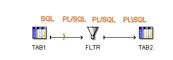

行ベース・モードでは、データを行ごとに処理する文が生成されます。SQLカーソルには、SELECT文があります。後続のすべての文はPL/SQLです。PL/SQLで実行されたすべての演算子については、ランタイム監査の全情報にアクセスできますが、カーソルで実行された演算については、限られた情報にのみアクセスできます。
図22-5は、行ベースのオペレーティング・モードでの実行時に、マッピングのコード生成に使用される、単純なマッピングと関連ロジックを示しています。「TAB1」はカーソルに含まれ、SQLを使用してセットとして処理されます。「FLTR」および「TAB2」は、PL/SQLを使用して行ごとに処理されます。

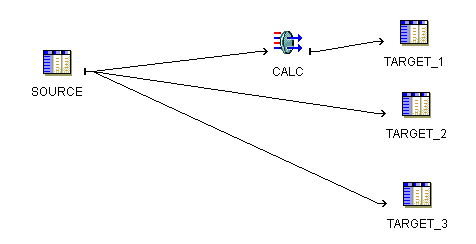

図22-7は、このケースを示すPL/SQLマッピングです。ターゲット表はすべて、ソース表に依存しています。「SOURCE」の行によって、複数ターゲット(「TARGET_1」と「TARGET_2」など)が変更される場合、Warehouse Builderでは、影響を受ける両方のターゲットに対して適切なデータが同時にコミットされます。マッピングを再度実行したときにこの関係が維持されない場合、データは不正確になり、使用できなくなることもあります。
図22-7 複数ターゲットが単一ソースに依存するマッピング
「図22-7 複数ターゲットが単一ソースに依存するマッピング」の説明
ソース表からの行数が比較的少ない場合、3つのターゲットを維持するのは難しくありません。ただし、共通ソースに依存するターゲットの手動による維持は、ソースからの行数を増加したり、より多くのターゲットと変換を持つさらに複雑なマッピングを設計する際に、手間がかかります。
ソースのすべての行がすべてのターゲットに正しく影響を与えていることを確認するには、相関コミット計画を使用するマッピングを構成します。

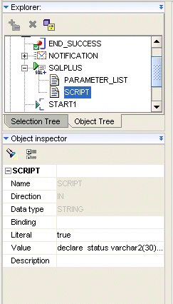

  4. 複数のマッピング・アクティビティではなく、1つのSqlplusアクティビティを使用してプロセス・フローを設計します。
    典型的なプロセス・フローでは、マッピングごとにマッピング・アクティビティを追加し、プロセス・フローで各マッピング・アクティビティ後に暗黙的なコミットを実行します。ただし、この設計では、マッピング・アクティビティを追加しないでください。かわりに、1つのSqlplusアクティビティを追加してください。
  5. メイン・プロシージャを使用するPL/SQLスクリプトを作成して、各マッピングを実行します。次のスクリプトは、最初のマッピングが成功した場合のみ次のマッピングを実行する方法を示しています。
    declare
        status VARCHAR2(30);

  6. PL/SQLスクリプトをSqlplusアクティビティに貼り付けます。
    エディタ・エクスプローラで、Sqlplusアクティビティの下のSCRIPTを選択し、オブジェクト・インスペクタの「値」 をダブルクリックします。
    図22-8は、SCRIPTが選択されている「エクスプローラ」パネルおよび「オブジェクト・インスペクタ」パネルを示しています。
    図22-8 Sqlplusアクティビティでのスクリプトの指定
    「図22-8 Sqlplusアクティビティでのスクリプトの指定」の説明

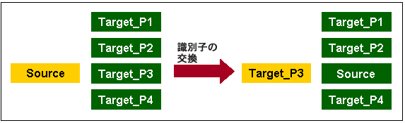

パーティション交換ロードを使用したパフォーマンスの向上
データ・パーティションを使用すると、ターゲット・システムでデータをロードまたは削除するときのパフォーマンスが向上します。この方法は、パーティション交換ロード(PEL)と呼ばれています。
PELは、比較的少量のデータを、大量の履歴データを含むターゲットにロードする際に使用してください。ターゲットにできるものとしては、データ・ウェアハウスの表、ディメンション、キューブなどがあります。
この項の内容は次のとおりです。
パーティション交換ロードについて
ターゲット・システムのパーティションを操作すると、パーティション交換ロード(PEL)を使用して、即時にデータを追加または削除できます。表が空のパーティションで交換されると、新規データが追加されます。
PELを使用すると、新規データをパーティションとしてターゲット表と交換し、ロードできます。たとえば、新規データを保持する表は、パーティションのアイデンティティをターゲット表から引き継ぎ、このパーティションはソース表のアイデンティティを引き継ぎます。この交換プロセスは、実際のデータの移動を伴わないDDL操作です。
図22-13は、PELの例を示しています。データが、ソース表Sourceから4つのパーティション(Target_P1、Target_P2、Target_P3およびTarget_P4)で構成されたターゲット表に挿入されます。新規データをTarget_P3にロードする必要がある場合、パーティション交換操作では、実際のデータを移動せずに、データ・オブジェクトの名前のみを交換します。交換後は、以前のSourceという名前がTarget_P3に変更され、以前のTarget_P3という名前がSourceになります。ターゲット表には、Target_P1、Target_P2、Target_P3およびTarget_P4の4つのパーティションが含まれたままです。Oracle 9iで使用可能なパーティション交換操作は、データの移動なしにロード・プロセスを完了します。
図22-13 パーティション交換ロードの概要
「図22-13 パーティション交換ロードの概要」の説明

PELを使用して設計したマッピングにリモート・ソースまたは複数ソースの結合が含まれている場合、Warehouse Builderでは、パーティション交換を続行する前に、ソース処理を実行し、データをステージングする必要があります。したがって、このようなマッピングは、ダイレクトPELをfalseに設定した状態で構成します。Warehouse Builderでは、ソース処理の結果を格納する一時表が透過的に作成され、維持されます。この表は、PELの実行後に削除されます。
図22-14は、2つのソースを結合し、集計を実行するマッピングを示しています。ORDER_SUMMARY表にロードされたすべての新規データが常に同じパーティションにロードされる場合は、このマッピングで間接PELを使用して、ロードのパフォーマンスを改善できます。この場合、Warehouse Builderでは、アグリゲータ後かつORDER_SUMMARY前に、一時表が透過的に作成されます。
図22-14 複数のソースを使用するマッピング
「図22-14 複数のソースを使用するマッピング」の説明
Warehouse Builderでは、ターゲット表と同じ構造(列、索引、制約が同じ)を使用して、一時表が作成されます。この一時表は、パフォーマンス向上のために、パラレル直接パス・ロードINSERTを使用してロードされます。INSERTの後、Warehouse Builderでは、一時表の索引と制約がパラレルで作成されます。

ソース表がローカルで、データの品質が高い場合は、ダイレクトPELを使用します。マッピングは、ソースとターゲットが同じデータベースにあり、完全に同じ構造であるように設計する必要があります。ソースとターゲットの索引、制約、列数、列タイプおよび列の長さは、すべて同じである必要があります。
たとえば、図22-14でのマッピングと同じマッピングがあり、データをターゲットにロードするタイミングをより細かく制御するとします。データ量によってはロードに数時間がかかり、現状では、ターゲット表がいつ更新されるかもわかりません。
ダイレクトPELを使用してデータを即時にターゲットにロードする手順は、次のとおりです。
  1. ソース・データを結合し、必要に応じてデータを変換し、確実に検証してステージング表にロードするマッピングを1つ設計します。このマッピングはPELを使用するように構成しないでください。
    ステージング表を、別のマッピングでロードする最終ターゲットの構造に正確に一致するように設計します。たとえば、図22-14にあるステージング表のORDER_SUMMARYは、図22-15にある最終ターゲットORDER_CUBEと同じ構造である必要があります。
  2. 図22-15に示すように、ステージング表から最終ターゲットにデータをロードする2番目のマッピングを作成します。このマッピングはダイレクトPELを使用するように構成してください。
    図22-15 Publish_Sales_Summaryマッピング
    「図22-15 Publish_Sales_Summaryマッピング」の説明
