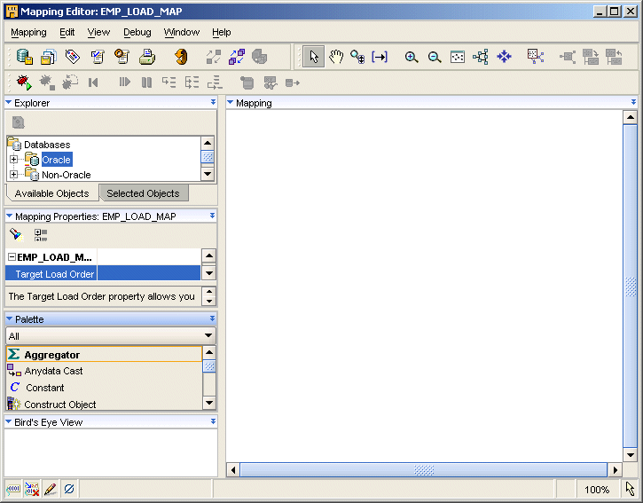

マッピング・エディタを初めて開くと、左側にメニュー・バー、複数のツールバー、複数のウィンドウ、右側にキャンバスが表示されます。
図16-1に、マッピング・エディタのキャンバスを示します。
図16-1 マッピング・エディタのキャンバス
この図の内容については、周辺の説明を参照してください。
「図16-1 マッピング・エディタのキャンバス」の説明

マッピング・エディタのウィンドウ
マウスをウィンドウの境界に置き、双方向矢印が表示された時点でマウス・ボタンを押し、マウスをドラッグして必要なサイズを指定すると、ウィンドウのサイズを変更できます。
マウスをタイトル・バーに置き、目的の場所にドラッグして、ウィンドウを移動します。
ウィンドウを表示または非表示にするには、メニュー・バーから「ウィンドウ」を選択し、ウィンドウに対応するチェック・マークをアクティブ化または非アクティブ化します。
エクスプローラ
エディタを初めて起動するときは、Warehouse Builderの左上隅にエディタのエクスプローラが表示されます。エクスプローラには、キャンバス上の全アクティビティとそのパラメータをリストするツリーが表示されます。キャンバスでアクティビティを選択すると、Warehouse Builderではエクスプローラ上でそのアクティビティにナビゲートします。
プロパティ・インスペクタ
エディタを初めて起動するときは、Warehouse Builderの左下隅にプロパティ・インスペクタが表示されます。プロパティ・インスペクタには、マッピングのプロパティ、演算子および演算子の属性が表示されます。キャンバスまたはエクスプローラからオブジェクトを選択すると、そのプロパティがプロパティ・インスペクタに表示されます。
パレット
エディタを初めて起動するときは、Warehouse Builderにより左側にパレットが表示されます。パレットには、キャンバスにドラッグ・アンド・ドロップできる演算子が含まれています。パレットは、エディタ上のどこにでも再配置できます。メニュー・バーの「表示」の下に表示される演算子パレットをクリックして、パレットの表示または非表示を選択できます。

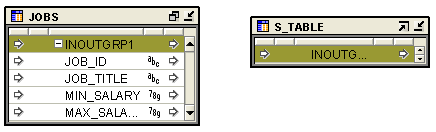

    マッピング・エディタのキャンバスに演算子が最大化された状態で表示されます。左上隅に演算子名が表示され、各属性名およびデータ型を確認できます。演算子を最小化するには、右上隅の矢印をクリックすると、マッピング・エディタのキャンバスに演算子がアイコンとして表示されます。

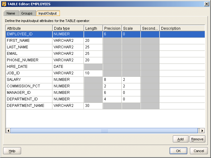

図16-3は、演算子エディタの「入力/出力」タブを示します。この例では、演算子として表を選択しているので、「入力/出力」タブのみが表示されます。他の演算子では、「入力」タブや「出力」タブが表示される可能性もあります。
図16-3 演算子エディタの「入力/出力」タブ
「図16-3 演算子エディタの「入力/出力」タブ」の説明
属性は追加、削除および編集できます。マッピング・エディタでは、編集できないプロパティはグレー表示されます。たとえば、データ型がNUMBERの場合、精度とスケールは編集できますが、長さは編集できません。

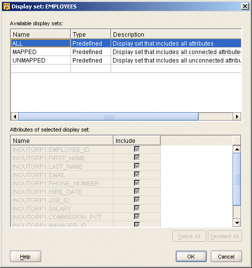

表示セットの使用
表示セットは、属性のサブセットのグラフィック表現です。表示セットを使用して、演算子に表示される属性の数を制限し、複合マッピングの表示を単純化します。
デフォルトで、演算子には「すべて」、「マップ済」および「アンマップ」という3つの事前定義済表示セットが含まれています。表16-1で、デフォルトの表示セットについて説明します。
表16-1 デフォルトのセット
表示セット 説明
すべて
演算子にすべての属性が含まれています。
MAPPED
別の演算子に接続されている演算子の属性のみが含まれています。
UNMAPPED
他の属性に接続されていない属性のみが含まれています。
表示セットの定義
マッピング内の任意の演算子に対して、表示セットを定義できます。
表示セットを定義する手順は、次のとおりです。
  1. 演算子を右クリックして「表示セット」を選択します。
    図16-4のような「表示セット」ダイアログ・ボックスが表示されます。
    図16-4 「表示セット」ダイアログ・ボックス
    「図16-4 「表示セット」ダイアログ・ボックス」の説明
  2. 「UNMAPPED」の下の行をクリックし、新規表示セットの名前と説明を入力します。
  3. 「選択された表示セットの属性」に、演算子に使用できるすべての属性が表示されます。「タイプ」列は自動的にユーザー定義に設定されます。
    定義済の属性セットは編集および削除できません。
  4. 「挿入」列で、表示セットに含める属性を選択します。
    すべての属性を指定するには「すべて選択」を、すべての属性を除外するには「すべて選択解除」をクリックします。
  5. 「OK」をクリックします。
    演算子のグループには、表示用に選択した属性セットに含まれる属性のみがリストされます。

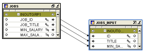

属性の接続
一方の演算子の単一の出力属性から、他方の演算子の単一の入力属性に線を引きます。
属性を接続する手順は、次のとおりです。
  1. マウス・ボタンをクリックしたまま、ポインタを出力属性の上に置きます。
  2. 出力属性からデータのフロー先となる入力属性にマウスをドラッグします。
    マウスをドラッグするとき、接続を示す行がマッピング・エディタ・キャンバスに表示されます。
  3. 入力属性の上でマウス・ボタンを放します。
  4. ステップ1から3を繰り返し、必要なデータ・フロー接続をすべて作成します。
    図16-5は、属性が接続されたマッピングを示しています。
    図16-5 マッピングの接続された演算子
    「図16-5 マッピングの接続された演算子」の説明

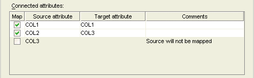

3つのオプションのいずれかを選択してから、「実行」を選択します。「演算子の接続」ダイアログ・ボックスに接続済属性のリストが表示されます。
図16-7に、「接続属性」セクションを示します。
属性の選択を解除するには、「マップ」チェック・ボックスの選択を解除します。「コメント」に選択の結果が表示されます。
「OK」を選択すると、Warehouse Builderにより、ソース属性はターゲット・グループにコピーされ、属性に接続します。

マッピング・プロパティの設定
マッピング・キャンバスで空白を選択すると、エディタの左側にある「プロパティ・インスペクタ」にマッピング・プロパティが表示されます。マッピングについて次のプロパティを設定できます。
ターゲット・ロード順序
マッピングに1つのターゲットのみが含まれている場合、あるいはマッピングがSQL*LoaderまたはABAPマッピングの場合は、ターゲット・ロード順序が適用されません。デフォルトの設定を受け入れてマッピングの設計を続行してください。
複数のターゲットがあるPL/SQLマッピングを設計すると、Warehouse Builderにより、ターゲットをロードするデフォルトの順序が計算されます。ターゲット間に外部キー関連を定義すると、親の次に子をロードするデフォルトの順序が作成されます。外部キー関係を作成しない場合、またはターゲット表に再帰的な関連がある場合は、無作為な順序がデフォルトとして割り当てられます。
デフォルトのロード順序は、「ターゲット・ロード順序」プロパティを設定することで上書きできます。ターゲットの順序を変更する際に間違った変更を実行した場合は、「デフォルトにリセット」オプションを選択することで、デフォルトの順序に戻ります。
複数のターゲットのロード順序を指定する手順は、次のとおりです。
  1. マッピング・キャンバスの空白をクリックすると、「マッピングのプロパティ」パネルの左上隅にマッピング・プロパティが表示されます。
  2. マップ・ターゲットのロード順序プロパティに進み、このプロパティの右側にある省略記号ボタンをクリックします。

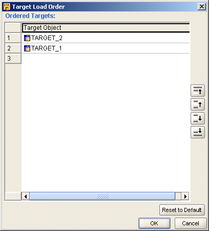

    「ターゲット・ロード順序」ダイアログ・ボックスに、TARGET2ロードがTARGET1の前に表示されます。
    図16-8に、「ターゲット・ロード順序」ダイアログ・ボックスを示します。
    図16-8 「ターゲット・ロード順序」ダイアログ・ボックス
    図16-8の説明が続きます
    「図16-8 「ターゲット・ロード順序」ダイアログ・ボックス」の説明
  3. ロード順序を変更するには、ターゲットを選択し、右側のシャトル・ボタンを使用してリスト内でターゲットを上または下に移動します。
デフォルトにリセット
「デフォルトにリセット」ボタンは、ターゲット・ロード順序を再計算する場合に使用します。ターゲットの順序変更でエラーが発生した場合、または順序を割り当てた後に当初の順序が無効になるようなマッピングの設計変更があった場合は、再計算が必要になります。

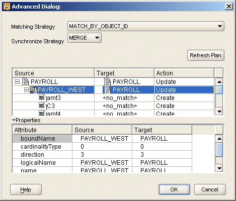

「同期化プラン」ダイアログ・ボックスを使用して、選択したオブジェクトがWarehouse Builderによってどのように同期化されるかの詳細を表示および編集します。「一致方針」から選択した後、「リフレッシュ・プラン」をクリックして、Warehouse Builderで実行されるアクションを表示します。
同期化のコンテキスト内では、ソースは差分を継承するオブジェクトを指し、ターゲットは、変更されるオブジェクトを指します。
たとえば、図16-9では、フラット・ファイルPAYROLL_WESTがソースで、フラット・ファイル演算子PAYROLLがターゲットです。このため、Warehouse Builderでは、フラット・ファイルPAYROLL_WESTのフィールドに対応するPAYROLL演算子の新しい属性が作成されます。
図16-9 同期化の拡張オプション
「図16-9 同期化の拡張オプション」の説明
一致方針
演算子とワークスペース・オブジェクトの比較方法を決定するには、一致方針を設定します。同期化によって変更(演算子の属性の追加、削除など)が適用されると、マッピング・エディタがリフレッシュされます。同期化によって演算子の属性が削除される場合は、属性とのデータ・フロー接続も削除されます。同期化によって演算子の属性が追加される場合は、マッピング・エディタの演算子の末尾に新しい属性が表示されます。一致する属性間のデータ・フロー接続は保持されます。ソース・オブジェクトの属性の名前を変更すると、当初の属性が削除されて新しい属性が追加されたように解釈されます。
マッピングのオブジェクトを調整するには、次の方針を指定できます。
オブジェクト識別子による一致
この方針では、演算子属性の一意のオブジェクト識別子をワークスペース・オブジェクトの識別子と比較します。オブジェクト識別子による一致は、ビュー演算子とワークスペース表など、演算子をタイプの異なるワークスペース・オブジェクトと同期化する場合には使用できません。
この方針は、ターゲット・オブジェクトをソース・オブジェクトへの変更と一致させる場合や、ターゲット・オブジェクト内での物理名の変更とは関係なく個別のビジネス名を維持する場合に使用します。
Warehouse Builderにより、ターゲット・オブジェクトの属性に対応しない属性はソース・オブジェクトから削除されます。これは、ソースに属性が追加された場合や、変更を適切に同期化せずにワークスペース・オブジェクトから属性が削除された場合に実施されます。
バウンド名による一致
この方針では、演算子属性のバウンド名をワークスペース・オブジェクト属性の物理名と一致させます。一致では大文字/小文字が区別されます。
この方針は、バウンド名をワークスペース・オブジェクトの物理名と一致させる場合に使用します。演算子の構造が変化する変更がワークスペース・オブジェクトに生じた場合は、別のワークスペース・オブジェクトでこの方針を使用することもできます。
Warehouse Builderにより、ワークスペース・オブジェクトの属性と一致しない演算子の属性は削除されます。選択したワークスペース・オブジェクトの属性で、演算子の属性と一致しない属性は、新しい属性として演算子に追加されます。演算子をワークスペース・オブジェクトにバインドすると、バウンド名は読取り専用になるため、バウンド名を操作して異なる一致結果を取得することはできません。
位置による一致
この方針では、演算子属性と選択したワークスペース・オブジェクトの列、フィールドまたはパラメータを位置によって一致させます。つまり、演算子の最初の属性はワークスペース・オブジェクトの最初の属性と同期化され、2番目の属性はワークスペース・オブジェクトの2番目の属性と同期化されます。
この属性は、演算子を別のワークスペース・オブジェクトと同期化して、演算子属性のビジネス名を維持する場合に使用します。この方針は、ワークスペース・オブジェクトに対する変更が、オブジェクトの末尾への列、フィールドまたはパラメータの追加のみである場合に最も効果的です。
ソース・オブジェクトの属性よりターゲット・オブジェクトの属性が多い場合は、余分な属性が削除されます。ターゲット・オブジェクトの属性よりソース・オブジェクトの属性が多い場合は、新しい属性として追加されます。

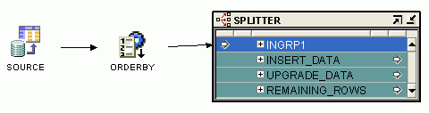

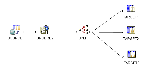

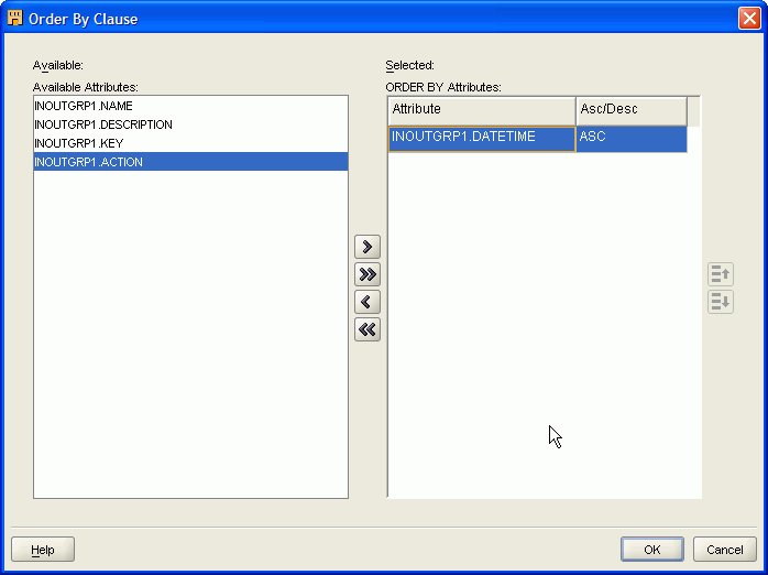

Warehouse Builderを使用してETLロジックを設計し、トランザクションがソースに格納された時間的な順序に正確に従ってデータをロードできます。このためには、ターゲット表にデータをロードする前に、データの順序付けおよび条件付きの分割を行うマッピングを設計します。次に、行ベースのオペレーティング・モードでコードを生成するためのマッピングを構成します。次の例に示すように、行ベースのオペレーティング・モードでは、Warehouse Builderによりif-then-else構造を使用して行ごとにデータを処理するコードが生成されます。
CURSOR
   SELECT
       "DATETIME$1"
   FROM
       "JOURNAL_EXT"
   ORDER BY "JOURNAL_EXT"."DATETIME" ASC
LOOP
  IF "ACTION" = 'I' THEN
      INSERT this row
  ELSE
   IF "ACTION" = 'U' THEN
      UPDATE this row
  ELSE
          DELETE FROM
                "TARGET_FOR_JOURNAL_EXT"
END LOOP;
これにより、確実に、一連のアクションは連続する順序で実装され、トランザクションが記録された順序に従ってデータがロードされます。

このマッピングでは、トランザクション・データを外部ソースから移動し、データを並べ替える演算子、続いて条件によりデータを分割する演算子を介してターゲット表にデータをロードします。図16-10は、ソースの並替えおよび分割方法を示しています。
ソーター演算子により、データの順序付けが可能になり、またソースで記録された順序に正確に従ってトランザクションを処理できます。スプリッタ演算子により、生成済コード内でif-then-else制約として機能する分割条件を定義することで、ソース・データ内に記録されたすべての挿入、更新および削除を条件付きで処理できます。データは条件付きで分割され、ターゲット表にロードされます。このマッピングでは、条件付きロードを説明するために、同じターゲット表を3回使用します。マッピング表TARGET 1、TARGET 2およびTARGET 3は、すべて同じワークスペース表TARGETにバインドされます。すべてのデータは、単一のターゲット表に挿入されます。

手順6: データの順序付け
ソーター演算子を追加して、ターゲットにロードされる必要のあるトランザクション・データの順序を指定するorder-by句を定義します。図16-11は、昇順のトランザクション・データのタイムスタンプに基づいて表を順序付ける方法を示しています。

マッピングをデバッグする際は、渡されるデータ量と「ステップのデータ」パネルに表示される列数の両方にスケーラビリティが適用されます。テスト・データの定義ダイアログ・ボックスには、行を制限するオプションがあり、マッピング全体のデータ量を制限できます。また、独自の表を作成してレコードを手動で操作することで、独自のデータ・セットを定義できます。
ステップのデータ・ウィンドウやウォッチ・タブに表示される列数を制限するには、表示セットを使用できます。デフォルトでは、すべての演算子に表示セット「すべて」が設定されています。マッピングされている属性のみを表示するには、表示セットMAPPEDを使用します。マッピング・エディタを直接使用することで、表示セットをソースに手動で追加できます。表示セットを選択するには、入出力グループでマウスを右クリックし、「表示セットの使用」オプションを選択します。
