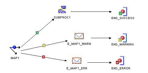

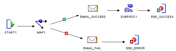

図20-1に、マッピング「MAP1」を起動するプロセス・フローの例を示します。マッピングが正常終了すると、Warehouse Builderから電子メール通知「EMAIL_SUCCEED」が送信され、別のプロセス・フロー「SUBPROC1」が起動されます。マッピングに失敗すると、Warehouse Builderから電子メール「EMAIL_FAIL」が送信され、プロセス・フローが終了します。
図20-1 サンプル・プロセス・フロー
この図の内容については、周辺の説明を参照してください。
「図20-1 サンプル・プロセス・フロー」の説明

たとえば、図20-1は、プロセス・フローSUBPROC1を含むプロセス・フローPROC1を示しています。PROC1を正常に実行するには、SUBPROC1およびPROC1を、配置するパッケージは同じでも別でも構いませんが、同じモジュール内に配置する必要があります。

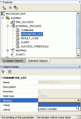

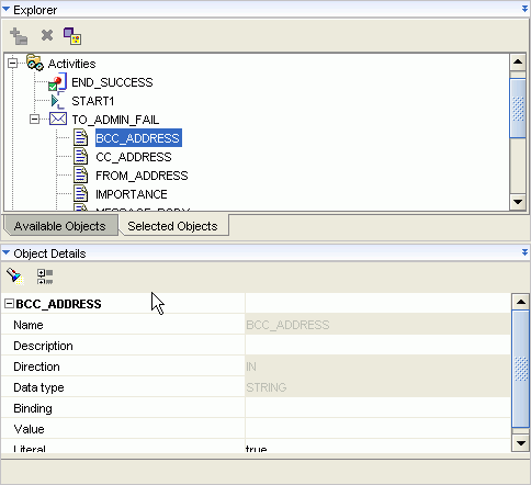

  4. 「オブジェクトの詳細」ペインで、アクティビティのパラメータを入力します。

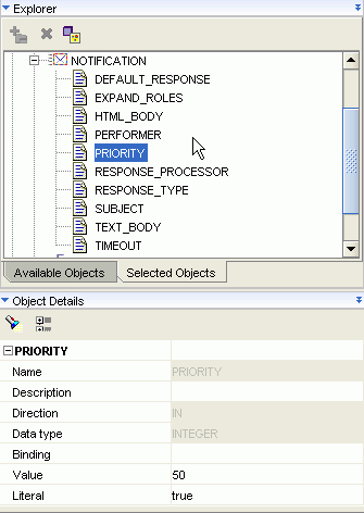

    これらのパラメータは、アクティビティのタイプに応じて変わります。各パラメータについて、名前、方向およびデータ型が読取り専用で定義されます。また、各パラメータのバインド、リテラル、値および説明を指定できます。
    たとえば、図20-2には、「DEFAULT_RESPONSE」、「EXPANDED_ROLES」、「HTML_BODY」、「PERFORMER」、「PRIORITY」、「RESPONSE_PROCESSOR」、「RESPONSE_TYPE」、「SUBJECT」、「TEXT_BODY」および「TIMEOUT」を含む通知アクティビティのパラメータが表示されています。
    図20-2 通知アクティビティのパラメータ
    「図20-2 通知アクティビティのパラメータ」の説明

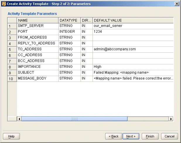

たとえば、図20-3では、電子メールの件名およびメッセージ本文のデフォルト値を編集してマッピング名を挿入できます。
図20-3 電子メール・アクティビティ・テンプレートのパラメータ・ページ
「図20-3 電子メール・アクティビティ・テンプレートのパラメータ・ページ」の説明

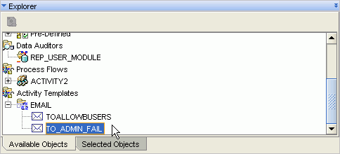

  3. プロセス・フロー・エディタで、「エクスプローラ」パネルの「使用可能なオブジェクト」タブをクリックし、「アクティビティ・テンプレート」を開きます。
    図20-4に、アクティビティ・テンプレートが展開されている状態のエクスプローラ・ウィンドウを示します。
    図20-4 「アクティビティ・テンプレート」が選択された状態の「エクスプローラ」パネル
    図20-4の説明が続きます
    「図20-4 「アクティビティ・テンプレート」が選択された状態の「エクスプローラ」パネル」の説明

  5. アクティビティを編集するには、エクスプローラ・ウィンドウの「選択したオブジェクト」タブをクリックし、「オブジェクトの詳細」パネルでアクティビティを編集します。
    図20-5に、電子メール・アクティビティの「BCC_ADDRESS」パラメータが選択されている状態の「エクスプローラ」パネルが表示されます。
    図20-5 アクティビティ・テンプレートの編集
    図20-5の説明が続きます
    「図20-5 アクティビティ・テンプレートの編集」の説明

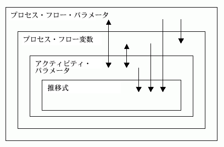

パラメータおよび変数の使用
プロセス・フローとアクティビティでは、概念を渡すPL/SQLパラメータがサポートされており、データを渡すことができるため、パラメータ化による再利用が容易になっています。これは、パラメータまたは変数として実装されたデータ・ストアを通じて実現されます。プロセス・フローでは、データ・ストア間でデータを渡すことができます。
  • パラメータを使用すると、プロセス・フローとそのアクティビティまたはサブプロセス間でデータを渡すことができます。
  • 変数により、プロセス・フローを実行する存続期間中に維持される一時データの記録域が使用できます。変数は、アクティビティ間のデータの移動に使用されます。
図20-6に、データが渡される方向を示します。
図20-6 データが渡されるスコープと方向の間の関係
図20-6の説明が続きます
「図20-6 データが渡されるスコープと方向の間の関係」の説明
プロセス・フローは、次のルールに従ってデータ・ストア間で渡されるデータを許可しています。
  1. プロセス・フロー変数は、フロー・パラメータから初期化できますが、逆にフロー・パラメータをプロセス・フロー変数から初期化することはできません。
  2. アクティビティ・パラメータは、プロセス・フロー変数およびプロセス・フロー・パラメータ間で双方向にデータを渡すことができます。
  3. 推移式は、その式のソース・アクティビティ・パラメータ、およびプロセス・フロー・パラメータとプロセス・フロー変数と照合して評価できます。
  4. データ・ストアには、同じスコープ内の別のデータ・ストアからはアクセスできません。

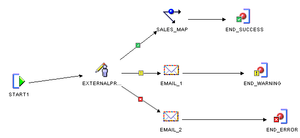

アクティビティに送信アクティビティが1つしかなければ、表20-3にリストされた条件のいずれかを指定するか、推移を無条件にしておくことができます。
複数の送信推移に関する使用ルールは、アクティビティのタイプに応じて異なります。一般ルールでは、SUCCESS、WARNING、ERRORおよびUNCONDITIONALをそれぞれ1つと必要な数の複合条件を使用できます。ただし、AND、FORKおよびORなどのコントロール・アクティビティを使用する場合は例外です。
あるアクティビティからの複数の送信推移を追加する場合は、条件が競合しないことを確認してください。競合が発生するのは、プロセス・フローの論理で複数の送信推移をTRUEと評価できる場合です。
図20-7に、「MAP1」に可能な3つの完了状態に基づいて異なるアクティビティがトリガーされるプロセス・フローの一部を示します。一度に満たすことができるのはこれらの条件のうち1つのみであるため、競合は発生しません。無条件推移または別の条件付き推移を追加しようとすると、2つの推移条件がTRUEとなり、プロセス・フローが無効になります。
図20-7 送信推移条件
「図20-7 送信推移条件」の説明

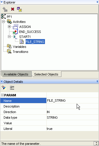

  2. キャンバスで開始アクティビティを選択し、プロセス・フロー・エディタに表示される「エクスプローラ」パネルの「使用可能なオブジェクト」タブ内のアクティビティ・パラメータを表示して編集します。
    開始パラメータを追加するには、「使用可能なオブジェクト」タブ内の「エクスプローラ」ペインの左上隅にある「追加」をクリックします。図20-10に示すように、FILE_STRINGという名前の開始パラメータを作成します。実行中、Warehouse Builderからrename_file.batスクリプト内の%1パラメータに渡すFILE_STRINGの値を入力するように要求されます。
    図20-10 アクティビティ・ビューの開始アクティビティ
    図20-10の説明が続きます
    「図20-10 アクティビティ・ビューの開始アクティビティ」の説明

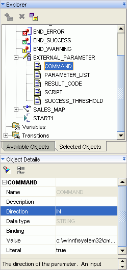

  3. 図20-11に示すように、キャンバスの外部プロセス・アクティビティを選択し、パラメータを編集します。
    COMMANDパラメータでは、「値」という名前の列内のスクリプトへのパスを入力します。必要に応じて、スクロール・バーを使用してスクロール・ダウンし、列を表示します。たとえば、c:¥staging_files¥rename_file.batと入力します。
    PARAMETER_LISTでは、「バインド」という名前の行をクリックし、開始アクティビティFILE_STRINGに対して定義したパラメータを選択します。
    外部プロセスのその他すべてのパラメータのデフォルト設定を受け入れます。外部プロセス・アクティビティのアクティビティ・ビューは図20-11のようになります。
    図20-11 外部スクリプトをコールする場合の外部プロセス・パラメータ
    図20-11の説明が続きます
    「図20-11 外部スクリプトをコールする場合の外部プロセス・パラメータ」の説明

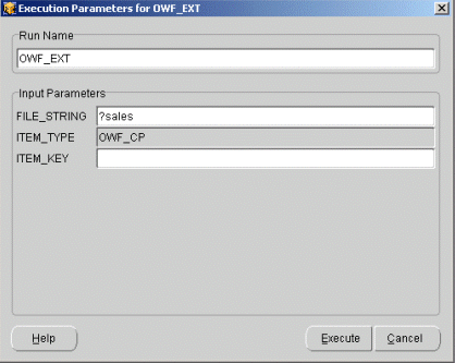

配布および実行
マッピングを配布します。また、プロセス・フローOWF_EXTを含むプロセス・フロー・パッケージまたはモジュールも配布します。
プロセス・フローを手動で実行します。プロセス・フローを実行すると、Warehouse Builderにより、スクリプトFILE_STRINGに渡すために作成したパラメータの値を入力するように要求されます。この事例では、図20-12に示すように、?sales(疑問符マークはセパレータ)と入力します。外部アクティビティにより、コマンドrename_file.bat salesが実行されます。
図20-12 アクティビティ・ビュー内の外部プロセス・アクティビティ
図20-12の説明が続きます
「図20-12 アクティビティ・ビュー内の外部プロセス・アクティビティ」の説明

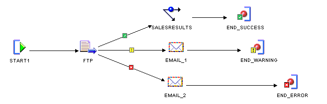

プロセス・フローの作成
プロセス・フロー・エディタを使用して、FTPアクティビティがあるプロセス・フローを作成します。FTPアクティビティは、成功するとsalesresultsマッピングに推移します。プロセス・フローは図20-13のように表示されます。
図20-13 マッピングに推移するFTPを使用するプロセス・フロー

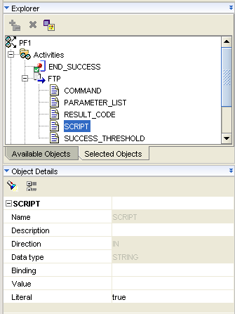

  4. SCRIPTパラメータにナビゲートし、ハイライト表示します。「使用可能なオブジェクト」タブは、図20-14のように表示されます。
    図20-14 スクリプトを使用したFTPアクティビティのアクティビティ・ビュー
    図20-14の説明が続きます
    「図20-14 スクリプトを使用したFTPアクティビティのアクティビティ・ビュー」の説明
  5. 「オブジェクトの詳細」パネル内に表示されている「値」フィールドの右側の省略ボタンをクリックします。

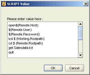

    Warehouse BuilderによりSCRIPT値エディタが表示されます。エディタにFTPコマンドを書き込むか、またはコピーして貼り付けます。
    図20-14にはスクリプトが示されており、このスクリプトによりリモート・ホストへの接続開始、ローカル・コンピュータへのディレクトリの変更、リモート・ホストへのディレクトリの変更、ファイルの転送、および接続の終了が行われます。
    図20-15のスクリプトには、${Remote.User}および${Remote.Password}が含まれる点に注意してください。これらは置換変数です。詳細は、「置換変数の使用」を参照してください。
    図20-15 置換変数を使用したSCRIPT値エディタ
    図20-15の説明が続きます
    「図20-15 置換変数を使用したSCRIPT値エディタ」の説明

表20-6 FTPアクティビティに対する置換変数
変数 値
${ Working.RootPath }
ランタイム・サービス・ホストのロケーションのルート・パス値。
${ Remote.Host }
ランタイム・サービス・ホストとの間のデータ転送に関与するロケーションに対するホスト値。
${ Remote.User }
ランタイム・サービス・ホストとの間のデータ転送に関与するロケーションに対するユーザー値。
${ Remote.Password }
ランタイム・サービス・ホストとの間のデータ転送に関与するロケーションに対するパスワード値。
${ Remote.RootPath }
ランタイム・サービス・ホストとの間のデータ転送に関与するロケーションに対するルート・パス値。
FTPアクティビティの構成
完全なプロセス・フローの構成の一環として、FTPアクティビティを構成します。
FTPアクティビティを構成する手順は、次のとおりです。
  1. ナビゲーション・ツリーのプロセス・フローを右クリックして、「構成」を選択します。
  2. 「FTPアクティビティ」、「パスの設定」の順に展開します。Warehouse Builderにより構成設定が表示されます。
  3. REMOTE_LOCATIONにはRemoteのロケーションを設定し、LOCAL_LOCATIONにはWorkingのロケーションを設定します。
  4. クリックして「ステータスとしてリターンを使用」を選択します。これにより、プロセス・フローはFTPリターン・コードを使用して、どの送信推移をアクティブにするかを判断します。図20-13に示すように、この事例のプロセス・フローでは、FTPが正常値1を返すと、プロセス・フローは正常推移を継続してsalesresultsマッピングを実行します。
