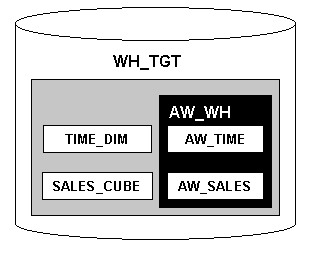

これらのOLAP変換の説明に使用した例は、図19-3に示すシナリオに基づいています。
図19-3 OLAP変換の例
図19-3の説明が続きます
「図19-3 OLAP変換の例」の説明
リレーショナル・ディメンションTIME_DIMとリレーショナル・キューブSALES_CUBEは、スキーマWH_TGTに格納されています。スキーマWH_TGTには、ディメンションとキューブがロードされたアナリティック・ワークスペースAW_WHも作成されています。

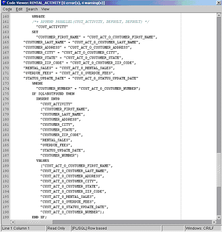

Warehouse Builder内のこれらの機能を利用し、PL/SQLコードを自動的に保持、監視および生成するには、次の手順に従います。
手順3: カスタム・コードのマッピングへの移行
コードの生成、保持および監査機能を利用するためには、レガシーPL/SQLコード機能をマッピングへ徐々に移行し、カスタム・ブラック・ボックス・パッケージを段階的に廃止できます。PL/SQLコード機能を利用するために作成されたマッピングはRental_Activityと呼ばれます。
ブラック・ボックス・マッピングと並行して新規マッピングを実行することでこの新規マッピングをテストする方法をお薦めします。テストが正常に終了し、新規マッピングを使用してカスタム・コードを含むすべての操作を実行できる場合は、ブラック・ボックス・マッピングを段階的に廃止できます。Warehouse Builderでは、データベース内で手動更新を実行することなく、マッピングからのコードを保持、更新および生成できます。図19-4は、Rental_Activityマッピングから生成されたコードのサンプルを示しており、このマッピングにより映画レンタル会社用のカスタムPL/SQLパッケージの操作が複製されます。
図19-4 サンプル・コード
図19-4の説明が続きます
「図19-4 サンプル・コード」の説明

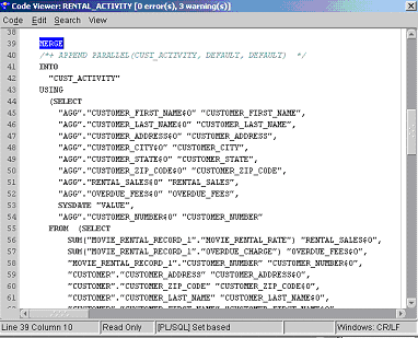

手順4: Oracle 9i用のコードの生成
Oracle 9iバージョンのデータベースにアップグレードする場合は、手順3で作成したRental_Activityマッピングのみを再配布する必要があります。Warehouse Builderにより、新規のデータベース・バージョンに対して最適化されたコードが生成されます。図19-5は、Oracle 9iの同じマッピングに対して生成されたコードのサンプルからのMERGE文を示しています。
図19-5 Oracle 9i用のサンプル・コード
図19-5の説明が続きます
「図19-5 Oracle 9i用のサンプル・コード」の説明
