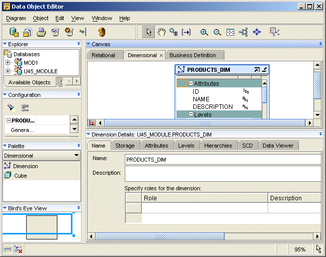

データ・オブジェクト・エディタは、Oracleデータ・オブジェクトの作成、編集、構成、検証および配布に使用する中央インタフェースを提供します。データ・オブジェクト・エディタはリレーショナル、ディメンションおよびビジネス・インテリジェンスの各オブジェクトで使用できます。これらのオブジェクトに格納されているデータを表示することもできます。
データ・オブジェクト・エディタを使用して、ウェアハウス・スキーマの設計を作成できます。また、データ・オブジェクト・エディタは、直感的なユーザー・インタフェースを提供し、設計詳細を速やかに入力できるようサポートします。データ・オブジェクト・エディタには、1つのメニュー・バー、複数のツールバーおよび複数のパネルがあります。すべてのパネルは、結合可能です。パネルのサイズを変更し、エディタ・ウィンドウ内のいずれかの場所にパネルを再配置できます。また、すべてのパネルについて表示するか非表示にするかを選択できます。データ・オブジェクト・エディタのコンポーネントの詳細はオンライン・ヘルプを参照してください。
パネルを再配置するには、パネルのタイトル上でマウスのボタンを押し、そのまま新しい場所までドラッグしてマウスのボタンを放します。パネルのサイズを変更するには、パネルの境界上にマウスを置き、双方向矢印が表示された時点でマウスのボタンを押して、適切なサイズになるようにマウスをドラッグします。
図13-1に、データ・オブジェクト・エディタを示します。

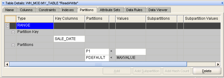

レンジ・パーティション化
レンジ・パーティション化は最も一般的なタイプのパーティション化であり、日付範囲に基づいてデータをパーティション化する際によく使用されます。たとえば、売上高データを月次パーティションにパーティション化できます。
レンジ・パーティション化を使用するには、データ・オブジェクト・エディタの「パーティション」タブに移動してパーティション・キーを指定し、作成するパーティションごとに名前および値範囲を割り当てます。図13-3は、次の手順に基づいて4つのレンジ・パーティションにパーティション化された表の例を示しています。
範囲に基づいてデータをパーティション化する手順は、次のとおりです。
  1. データ・オブジェクト・エディタの「パーティション」タブで、「タイプ」の下の最初のセルをクリックし、「範囲」を選択します。
    必要に応じて、「タイプ」の左側にあるプラス記号をクリックし、レンジ・パーティションのテンプレートを展開します。
    図13-2 レンジ・パーティションが選択された「パーティション」タブ
    図13-2の説明が続きます
    「図13-2 レンジ・パーティションが選択された「パーティション」タブ」の説明
  2. パーティション・キーを選択します。
    Warehouse Builderに、選択したオブジェクトのすべての列がリストされます。任意のデータ型の列を選択できますが、DATEはレンジ・パーティション化で最も一般的なパーティション・キーです。
    複数のキー列に基づいてパーティション・キーを設定できます。別のキー列を追加するには、パーティション・キー・ノードを選択し、「追加」をクリックします。
  3. パーティションを定義します。
    パーティションの定義に役立てる目的で、テンプレートでは編集可能(ただし削除不可)な2つのパーティションが提供されています。「P1」は最初のパーティションを表し、「PDEFAULT」は最後のパーティションを表します。月に基づいてデータをパーティション化する場合、「P1」をJanに、また「PDEFAULT」をDecに、それぞれ改名できます。
    最後のパーティションがキーワード「MAXVALUE」に設定されています。これは、そのデータ型の他の値(NULL値を含む)よりも高くソートされる仮想の無限値を表します。
    最初と最後のパーティションの間にパーティションを追加するには、「パーティション」ノードをクリックし、「追加」を選択します。
    「値」で、作成した最初の範囲およびすべての追加範囲の最大値を指定します。これらの値は、それを下回ることを示す値です。たとえば、最初のパーティションが年の最初の月に対応する場合、そのパーティションに2月1日より前の値を含めるには、その日付をDD/MM/YYYYの書式で入力します。

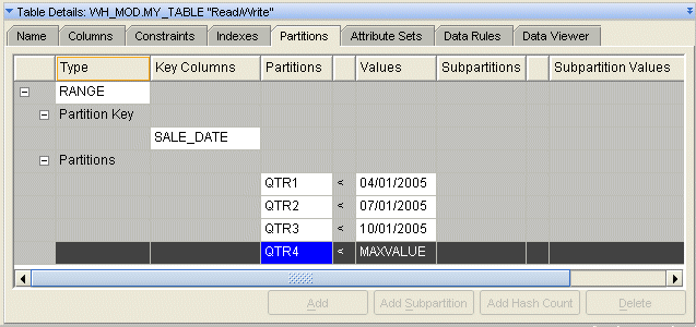

レンジ・パーティション化の例
図13-3に、カレンダ年の四半期ごとにパーティションを定義する方法を示します。
図13-3 レンジ・パーティション化を指定した表の例
図13-3の説明が続きます
「図13-3 レンジ・パーティション化を指定した表の例」の説明
月または週ごとにデータをパーティション化することもできます。表などを使用してマッピングを設計する場合、パーティション交換ロード(PEL)の有効化を検討します。PELは、データ定義言語(DDL)の操作であり、ターゲット表の既存パーティションを新しいパーティションとスワップします。データ操作言語(DML)の操作ではないため、パーティションのスワップは即座に実行されます。

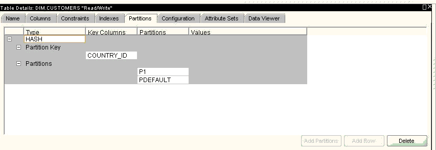

ハッシュ・アルゴリズムに基づいてデータをパーティション化する手順は、次のとおりです。
  1. データ・オブジェクト・エディタの「パーティション」タブで、「タイプ」の下のセルをクリックし、「ハッシュ」を選択します。
    必要に応じて、「タイプ」の左側にあるプラス記号をクリックし、ハッシュ・パーティションを定義するためのテンプレートを展開します。
    図13-4 ハッシュ・パーティション化
    図13-4の説明が続きます
    「図13-4 ハッシュ・パーティション化」の説明
    Warehouse Builderに、選択したオブジェクトのすべての列がリストされます。任意のデータ型の列を選択できます。
  3. パーティションを定義します。
    Warehouse Builderは、改名できる2つのパーティションを提供します。「パーティション」ノードをクリックし、「追加」 を選択して必要な数のパーティションを追加します。
    Oracleデータベースは、線形ハッシング・アルゴリズムを使用することで、特定のパーティション内でデータがクラスタ化されないようにしています。パーティションの数を2の累乗(2、4、8など)で定義する必要があります。

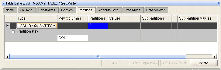

数量別ハッシュ・パーティション化
ハッシュ・パーティション化をすばやく定義するには、数量別ハッシュを使用します。パーティション・キーおよびパーティション数を定義すると、パーティションが自動的に作成され、名前が指定されます。この後、同一の表領域リストを共有するようパーティションを構成できます。
  1. データ・オブジェクト・エディタの「パーティション」タブで、「タイプ」の下のセルをクリックし、「HASH BY QUANTITY」を選択します。
    必要に応じて、「タイプ」の左側にあるプラス記号をクリックし、数量別ハッシュ・パーティションの定義用テンプレートを展開します。
    図13-5 HASH BY QUANTITYパーティション化
    図13-5の説明が続きます
    「図13-5 HASH BY QUANTITYパーティション化」の説明
  2. パーティションの数を定義します。デフォルト値は2つのパーティションです。
  3. パーティション・キーを選択します。
  4. 構成ウィンドウで、「パーティション表領域リスト」および「オーバーフロー表領域リスト」を定義します。

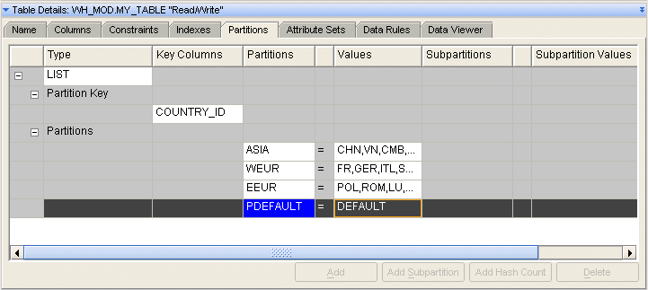

リスト・パーティション化
リスト・パーティション化を使用すると、行をパーティションに明示的に割り当てることができます。各パーティションに個別の値リストを指定することで、リスト・パーティション化を実行可能です。リスト・パーティション化の利点は、ソートおよび関連付けのされていないデータ・セットを自然な方法でグループ化、組織化できることです。
値リストに基づいてデータをパーティション化する手順は、次のとおりです。

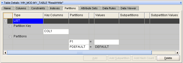

  1. データ・オブジェクト・エディタの「パーティション」タブで、「タイプ」の下のセルをクリックし、パーティション化メソッド「リスト」を選択します。
    必要に応じて、「タイプ」の左側にあるプラス記号をクリックし、リスト・パーティションの定義用テンプレートを展開します。
    図13-6 リスト・パーティションが選択された「パーティション」タブ
    図13-6の説明が続きます
    「図13-6 リスト・パーティションが選択された「パーティション」タブ」の説明
  3. パーティションを定義します。
    「PDEFAULT」はキーワード「DEFAULT」に設定されており、他のパーティションに割り当てられていないすべての行が含まれます。未割当てのすべての行を取得するパーティションは、データの整合性を維持するために必須となります。
    パーティションの定義に役立てる目的で、テンプレートは編集可能(ただし削除不可)な2つのパーティションを提供しています。P1は最初のパーティションを表し、PDEFAULTは最後のパーティションを表します。
    「値」で、以前に選択したパーティション・キー内のデータに対応するパーティションごとに、カンマ区切りの値リストを入力します。たとえば、パーティション・キーがCOUNTRY_IDである場合、Asia、Eastern Europe、Western Europeなどについてパーティションを作成できます。その後に、各パーティションの値について、図13-7に示すように、リージョン内の国ごとに対応するCOUNTRY_IDをリストします。
リスト・パーティション化の例
図13-7では、「COUNTRY_ID」列に基づいてデータ・リストが異なるリージョンにパーティション化された表を示しています。各パーティションに単一のカンマ区切りリストが含まれます。

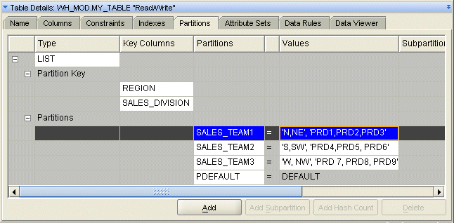

図13-8では、キー列「REGION」および「SALES_DIVISION」に基づいてデータがパーティション化された表を示しています。各パーティションには、一重引用符で囲まれた2つのカンマ区切りリストが含まれます。この例では、「N」、「NE」、「S」、「SW」、「W」および「NW」が「REGION」に対応し、「PRD1」、「PRD2」、「PRD3」などが「SALES_DIVISION」に対応します。
図13-8 複数キー列に基づくリスト・パーティション化
図13-8の説明が続きます
「図13-8 複数キー列に基づくリスト・パーティション化」の説明

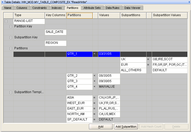

コンポジット・パーティション化
コンポジット・パーティション化メソッドには、レンジ・ハッシュ、数量別レンジ・ハッシュおよびレンジ・リスト・パーティション化が含まれます。Oracleデータベースは最初にレンジ・パーティション化を実行してから、ユーザーが選択した2つ目のパーティション化を使用してデータをさらに分割します。
コンポジット・パーティション・メソッドを定義するステップは、レンジ、ハッシュおよびリストなどの単純なパーティション・メソッドの定義に似ていますが、追加オプションが含まれます。
データをレンジ・パーティション化してから、リスト、ハッシュまたは数量別ハッシュに基づいてサブパーティション化する手順は、次のとおりです。
  1. データ・オブジェクト・エディタの「パーティション」タブで、「タイプ」の下のセルをクリックし、コンポジット・パーティション化メソッドのいずれかを選択します。
    必要に応じて、「タイプ」の左側にあるプラス記号をクリックし、テンプレートを展開します。
  2. パーティション・キーを選択し、「レンジ・パーティション化」の説明に従ってパーティションを定義します。
    図13-9 サブパーティション・テンプレートでリストが定義されたレンジ・リスト・パーティション化
    図13-9の説明が続きます
    「図13-9 サブパーティション・テンプレートでリストが定義されたレンジ・リスト・パーティション化」の説明
  3. サブパーティション・キーの列を選択します。
  4. サブパーティション・テンプレート・ノードで、「サブパーティション・テンプレートについて」の説明に従って2つ目のパーティション化メソッドの値を定義します。
  5. カスタム・サブパーティションを定義します(オプション)。
    レンジ・リスト・パーティションについて、サブパーティション・ノードで定義したデフォルトを上書きするカスタム・サブパーティションを指定できます。詳細は、「カスタム・サブパーティションの作成」を参照してください。
  6. 構成ウィンドウで、「パーティション表領域リスト」および「オーバーフロー表領域リスト」を構成します。
コンポジット・パーティション化で2つ目のパーティション化メソッドを指定するには、サブパーティション・テンプレートを使用します。実行するステップは、選択するコンポジット・パーティションのタイプによって異なります。
数量別レンジ・ハッシュの場合、サブパーティションの数のみを入力します。
レンジ・ハッシュの場合、サブパーティション・テンプレートではサブパーティションの名前のみを入力できます。
レンジ・リストの場合、リストに名前を指定し、カンマ区切り値を入力します。必ず最後のサブパーティションが「DEFAULT」に設定された状態を維持してください。
カスタム・サブパーティションの作成
サブパーティション・テンプレートは、サブパーティションを定義する上で最も便利かつ最も一般的な方法です。サブパーティション・テンプレートで指定するエントリは、パーティション・ノードに含まれるすべてのパーティションに均等に適用されます。ただし、場合によってはサブパーティション・テンプレートを上書きする必要があります。
数量別レンジ・ハッシュの場合、パーティションを選択してから「ハッシュ・カウントの追加」をクリックします。Warehouse Builderではパーティション・ノードが展開され、そのパーティションに一意に適用されるハッシュ・サブパーティションの数を指定できます。
レンジ・ハッシュの場合、パーティションを選択してから「サブパーティションの追加」をクリックします。Warehouse Builderではパーティション・ノードが展開され、そのパーティションのサブパーティションにのみ名前を指定できます。
レンジ・リストの場合、パーティションを選択してから「サブパーティションの追加」をクリックします。Warehouse Builderではパーティション・ノードが展開され、そのパーティションのリスト・サブパーティションのみを指定できます。必ず最後のサブパーティションがDEFAULTに設定された状態を維持してください。
図13-10 サブパーティション・テンプレートを上書きするサブパーティション
図13-10の説明が続きます
「図13-10 サブパーティション・テンプレートを上書きするサブパーティション」の説明
