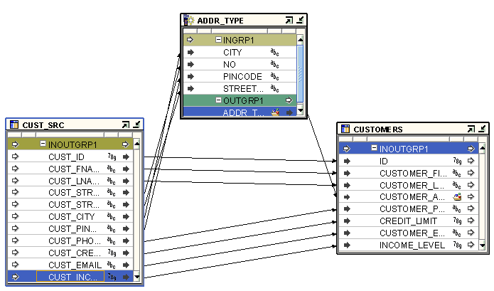

オブジェクトの構成演算子には、入力グループと出力グループが1つずつあります。入力グループはオブジェクト・タイプを構成する個々の属性を表します。オブジェクトの構成演算子の出力は、個々の属性を使用して作成したオブジェクト・タイプです。マッピングでは、オブジェクトの構成演算子の出力属性のデータ型が、マップ先のターゲット属性と一致している必要があります。
図17-1に、オブジェクトの構成演算子を使用したマッピングを示します。ソース表CUST_SRCでは、個別の属性を使用して、顧客アドレスの各コンポーネントを格納します。ただし、ターゲット表CUSTOMERSでは、顧客アドレスの格納にオブジェクト・タイプを使用します。CUST_SRC表からCUSTOMERS表にデータをロードするには、顧客アドレスのシグネチャがCUSTOMERSの顧客アドレスのシグネチャと一致するオブジェクト・タイプであることが必要です。オブジェクトの構成演算子は、顧客アドレスを入力として格納するCUSTOMERS_SRCから個々の属性を取得し、オブジェクト・タイプを構成します。オブジェクトの構成演算子は、ワークスペースに格納されている、ユーザー定義のデータ型CUST_ADDRにバインドされています。
図17-1 マッピングでのオブジェクトの構成演算子
図17-1の説明が続きます
「図17-1 マッピングでのオブジェクトの構成演算子」の説明

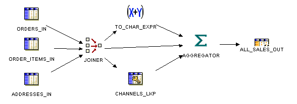

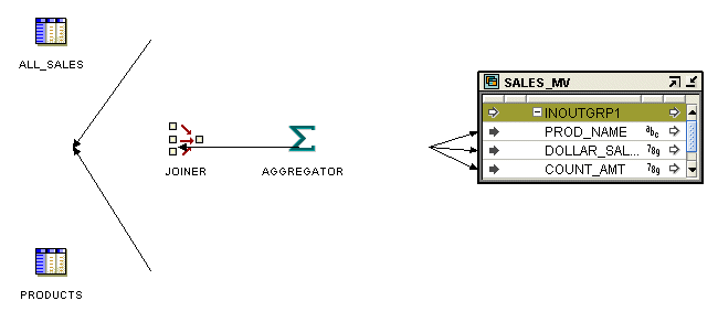

図17-2に、キューブ演算子をターゲットとして使用するマッピングを示します。3つのソース表からのデータは、ジョイナ演算子を使用して結合されます。結合データと他のソース表からのデータの集計には、アグリゲータ演算子が使用されます。アグリゲータ演算子の出力は、キューブ演算子にマップされます。
図17-2 キューブをロードするマッピング
図17-2の説明が続きます
「図17-2 キューブをロードするマッピング」の説明

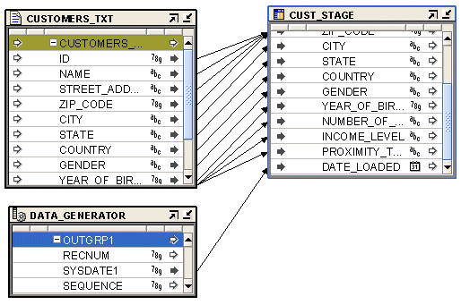

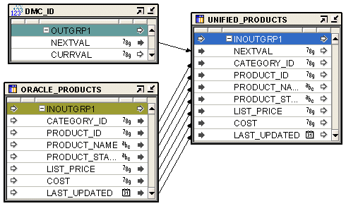

図17-3に、データ・ジェネレータ演算子を使用して現行システム日付を取得するマッピングを示します。フラット・ファイルCUSTOMERS_TXTのデータはステージング表CUST_STAGEにロードされます。ステージング表には、データがロードされた日付の追加属性が含まれます。データ・ジェネレータ演算子のSYSDATE属性は、ステージング表CUST_STAGEのDATE_LOADED属性にマップされます。
図17-3 マッピングでのデータ・ジェネレータ
図17-3の説明が続きます

SQL*Loaderマッピングでデータ・ジェネレータを定義する手順は次のとおりです。
  1. マッピング・エディタのキャンバスにデータ・ジェネレータ演算子をドロップします。
  2. 演算子を右クリックして「詳細をオープン」を選択します。
    DATA_GENERATORエディタが表示されます。
  3. DATA_GENERATORエディタの「出力属性」タブを選択します。
    Warehouse Builderにより、事前定義済の出力属性RECNUM、SYSDATE1およびSEQUENCEが表示されます。
  4. 「出力属性」タブで、事前定義済の出力属性のプロパティを定義し、オプションで説明を入力します。
  5. 「OK」をクリックしてDATA_GENERATORエディタを閉じます。
  6. マッピング・キャンバスの演算子上で、RECNUM属性を選択します。
    Warehouse Builderにより、マッピング・エディタの「プロパティ」パネルにこの属性のプロパティが表示されます。
  7. 「式」フィールドで省略記号のボタンをクリックして「式ビルダー」を開き、式を定義します。
  8. SEQUENCE属性について手順6と7を繰り返します。

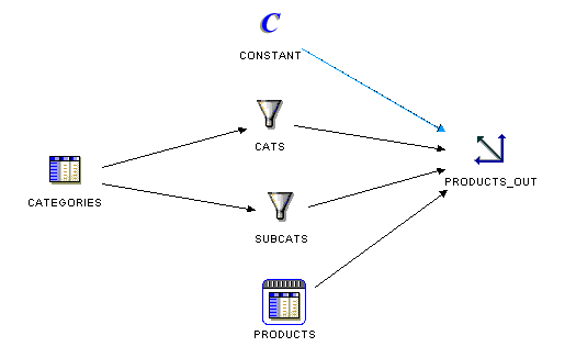

図17-5では、PRODUCTSディメンションにデータをロードするマッピングを演算子PRODUCTS_OUTで表しています。ソース・データはCATEGORIESおよびPRODUCTSという2つの表に格納されています。CATEGORIES表には、カテゴリおよびサブカテゴリ情報の両方が格納されています。そのため、この表のデータは2つのフィルタ演算子CATSおよびSUBCATSを使用してフィルタされます。フィルタされたデータはこの後CATEGORIESレベルおよびSUBCATEGORIESディメンション・レベルにマップされます。ディメンションのTOTALレベルは定数演算子を使用してロードされます。PRODUCTS表のデータはディメンション内のPRODUCTSレベルに直接マップされます。
図17-5 Productsディメンションのロード
図17-5の説明が続きます
「図17-5 Productsディメンションのロード」の説明
ディメンションをロードするためのデータ・フローを定義する場合、データを実際にディメンションにロードするインライン・プラッガブル・マッピングが作成されます。このプラッガブル・マッピングを表示するには、マッピング・エディタのキャンバスでディメンション演算子を選択し、グラフィカル・ツールバーの「子グラフの表示」アイコンをクリックします。

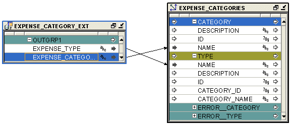

図17-8に、外部表演算子を使用するマッピングを示します。外部表演算子EXPENSE_CATEGORY_EXTは、ワークスペースにある同じ名前の外部表にバインドされています。この外部表に格納されているデータを使用して、ディメンションEXPENSE_CATEGORIESをロードします。
図17-8 マッピングの外部表演算子
図17-8の説明が続きます
「図17-8 マッピングの外部表演算子」の説明
外部表演算子を含むマッピングを作成する手順は、次のとおりです。
  1. 外部表演算子をマッピング・エディタのキャンバスにドラッグ・アンド・ドロップします。
    「外部表の追加」ダイアログ・ボックスが表示されます。
  2. 「外部表の追加」ダイアログ・ボックスを使用して、外部表を作成または選択します。これらのオプションの詳細は、「ワークスペース・オブジェクトにバインドする演算子の追加」を参照してください。
  3. 外部表演算子の出力グループの属性をターゲット演算子または中間変換演算子にマップします。

図17-9に、オブジェクトの拡張演算子を使用するマッピングを示します。ソース表CUSTOMERSには、SQLオブジェクト・タイプであるデータ型ADDR_TYPEのCUSTOMER_ADDRESS列が含まれています。しかし、ターゲット表CUSTには、Oracle組込みデータ型の4つの異なる列が含まれ、これらには顧客アドレスの各コンポーネントが格納されています。CUSTOMER_ADDRESS列の個々の属性を取得するには、オブジェクト・タイプADDR_TYPEにバインドされるオブジェクトの拡張演算子を作成します。次に、CUSTOMER_ADDRESS列をオブジェクトの拡張演算子の入力グループにマップします。オブジェクトの拡張演算子の出力グループには、CUSTOMER_ADDRESS列の個々の属性が含まれています。これらの出力属性をターゲット演算子にマップします。
図17-9 マッピングの拡張演算子
図17-9の説明が続きます
「図17-9 マッピングの拡張演算子」の説明
マッピングのオブジェクトの拡張演算子を定義する手順は、次のとおりです。
  1. オブジェクトの拡張演算子をマッピング・エディタのキャンバスにドラッグ・アンド・ドロップします。
  2. 「オブジェクトの拡張の追加」ダイアログ・ボックスを使用して、オブジェクトを作成または選択します。これらのオプションの詳細は、「ワークスペース・オブジェクトにバインドする演算子の追加」を参照してください。
  3. 拡張が必要なソース属性をオブジェクトの拡張演算子の入力グループにマップします。
    入力オブジェクト・タイプのシグネチャは、オブジェクトの拡張演算子のシグネチャと同じである必要があります。
  4. オブジェクトの拡張演算子の出力属性をターゲット属性にマップします。

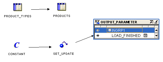

    図17-11に、マッピングに使用されるマッピング出力パラメータ演算子の例を示します。
    図17-11 出力パラメータ演算子が表示されたマッピング・エディタ
    図17-11の説明が続きます
    「図17-11 出力パラメータ演算子が表示されたマッピング・エディタ」の説明

図17-12に、マテリアライズド・ビュー演算子を使用するマッピングを示します。2つのソース表PRODUCTSとALL_SALESは、ジョイナ演算子を使用して結合されます。次に、このデータはアグリゲータ演算子を使用して集計されます。集計されたデータを使用してマテリアライズド・ビューSALES_MVがロードされます。
図17-12 マテリアライズド・ビュー演算子を含むマッピング
図17-12の説明が続きます
「図17-12 マテリアライズド・ビュー演算子を含むマッピング」の説明

図17-13に、順序演算子を使用して表の主キーを自動的に生成するマッピングを示します。順序演算子のNEXTVAL属性は、ターゲットの入力属性にマップされます。ソース表の他の入力属性は、ターゲットに直接マップされます。

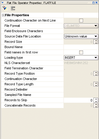

フラット・ファイル・ソースおよびターゲット演算子のプロパティの設定
フラット・ファイル演算子のプロパティは、ソースとターゲットのいずれかとして設定できます。フラット・ファイルのロード・タイプおよび1行目のフィールド名を設定できます。他のすべての設定は読取り専用であり、フラット・ファイルをインポートした方法によって異なります。図17-15に示すような演算子のプロパティ・ウィンドウが表示されます。
図17-15 フラット・ファイル演算子のプロパティ・ウィンドウ
図17-15の説明が続きます
「図17-15 フラット・ファイル演算子のプロパティ・ウィンドウ」の説明
フラット・ファイルのロード・タイプ
リストからロード・タイプを選択します。
  • 挿入: 新規ターゲット・ファイルを作成します。既存のターゲット・ファイルがある場合、以前のファイルは新規に作成したファイルで置き換えられます。
  • 更新: ターゲット・ファイルが存在しない場合は新規ターゲット・ファイルを作成します。既存のターゲット・ファイルが存在する場合は、そのファイルが追加されます。
  • なし: ターゲット・ファイルのデータ上では操作は実行されません。この設定は、テスト目的の使用に役立ちます。ターゲットに影響することなく、すべての変換および抽出が実行されます。
1行目のフィールド名
演算子の1行目のフィールド名を書き込む場合、このプロパティをTRUEに設定します。それ以外の場合は、Falseに設定します。
