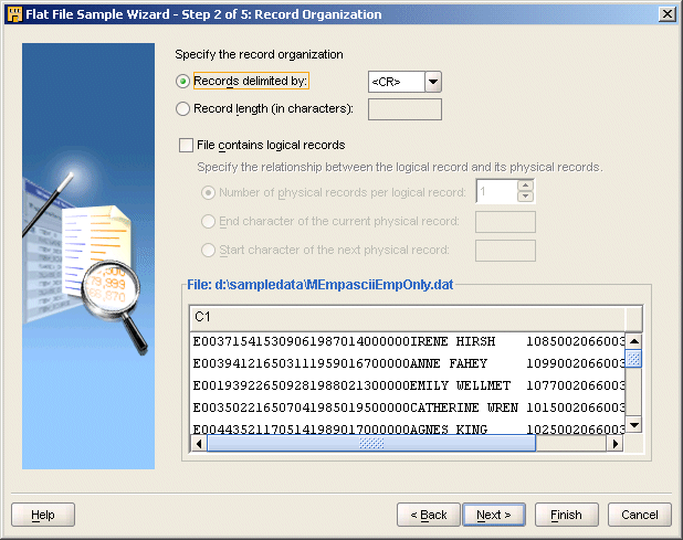

レコード編成
ファイル内でレコードを編成する方法を指定します。ファイル内の各レコードの長さを決定する方法を指定するには、次の2つのオプションのいずれかを選択します。
  • レコード・デリミタ: このオプションは、各レコードの終了をデリミタで指定する場合に選択してください。次に、レコード・デリミタを指定します。デフォルトのレコード・デリミタである改行(¥n)をそのまま使用するか、新しい値を入力できます。
  • レコード長(文字数): このオプションは、すべてのレコードの長さが同一のファイルを作成する場合に選択してください。次に、各レコードの文字数を指定します。マルチバイト・キャラクタのファイルでは、マルチバイト・キャラクタを1文字として計算します。
論理レコード定義
ウィザードでは、デフォルトで、1物理レコードに1論理レコードが対応するようにファイルが作成されます。このデフォルトを上書きして、複数の物理レコードに対応する論理レコードで構成されたファイルを作成できます。
  • 1論理レコード当たりの物理レコード数: データファイルには、論理レコードごとに固定数の物理レコードが含まれます。
    PHYSICAL_RECORD1
    PHYSICAL_RECORD2
    PHYSICAL_RECORD3
    PHYSICAL_RECORD4
    前述の例で、論理レコード当たりの物理レコード数が2の場合は、PHYSICAL_RECORD1とPHYSICAL_RECORD2が1つの論理レコードを形成し、PHYSICAL_RECORD3とPHYSICAL_RECORD4が2番目の論理レコードを形成します。
  • 現行の物理レコードの終了文字: データファイルには、可変数の物理レコードが含まれます。物理レコードの末尾には、そのレコードが次の物理レコードと関連することを表す継続文字が付加されます。
    次の例では、継続文字はレコード末尾のパーセント記号(%)です。
    PHYSICAL_RECORD1%
    PHYSICAL_RECORD2       end log rec 1
    PHYSICAL_RECORD3%
    PHYSICAL_RECORD4       end log rec 2
  • 次の物理レコードの開始文字: データファイルには、可変数の物理レコードが含まれます。物理レコードの先頭には、そのレコードが前の物理レコードと関連することを表す継続文字が付加されます。
    次の例は、レコードの先頭に継続文字がある2つの論理レコードを示しています。
    PHYSICAL_RECORD1
    %PHYSICAL_RECORD2      end log rec1
    PHYSICAL_RECORD3
    %PHYSICAL_RECORD4      end log rec 2
    この方法を使用すると、3つ以上のレコードを結合できます。次の例では、レコード先頭の継続文字を使用した、1論理レコード当たり4つの物理レコードを示しています。
    PHYSICAL_RECORD1
    %PHYSICAL_RECORD2
    %PHYSICAL_RECORD25
    %PHYSICAL_RECORD26   (end log record 1)
    PHYSICAL_RECORD3
    %PHYSICAL_RECORD4
    %PHYSICAL_RECORD45
    %PHYSICAL_RECORD46 (end log record 2)

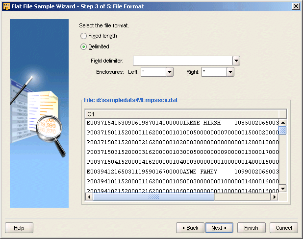

ファイルの書式として「固定長」または「デリミタ付き」を選択します。
デリミタ付きファイルを作成するには、次のプロパティを指定します。
  • フィールド・デリミタ: フィールド・デリミタでは1つのフィールドの終了位置と別のフィールドの開始位置を示します。フィールド・デリミタは入力するか、リストから選択できます。リストには、一般的なフィールド・デリミタが表示されます。ただし囲み文字以外であれば、どのような文字でもデリミタとして入力できます。デフォルトはカンマ(,)です。
  • 囲み(左および右): ファイルに囲み文字が含まれる場合は囲み文字をテキスト・ボックスに入力することも、リストから選択することもできます。リストには、一般的な囲み文字が表示されます。ただし入力する場合はどのような文字でも入力できます。囲みのデフォルトは左右いずれも二重引用符(")です。

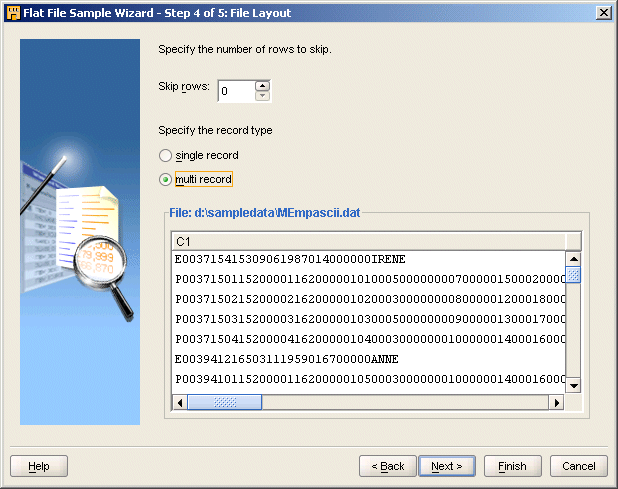

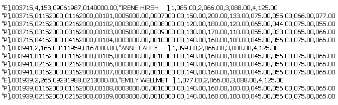

新規フラット・ファイルのレコード・タイプの定義
作成するファイルに単一のレコード・タイプを含めるか複数のレコード・タイプを含めるかを指定します。ファイルに1つのタイプのレコードのみ含める必要がある場合は、「シングル・レコード」を選択します。
ファイルに複数のレコード・タイプを含める必要がある場合、「マルチ・レコード」を選択します。複数のレコード・タイプを使用して、複数のレコード・タイプを含むフラット・ファイルを作成します。作成するレコード・タイプごとに、「レコード・タイプ・ロケーション」 の下に値を指定し、次にそのタイプの値およびレコード名を指定します。
「レコード・タイプ・ロケーション」に有効なエントリは、ファイル・プロパティ・ページで選択したフィールド書式(「固定長」または「デリミタ付きフィールド」)に応じて異なります。たとえば、「デリミタ付きフィールド」を選択した場合は、レコード・タイプの開始位置と長さを指定します。固定長ファイルの場合は、フィールド位置を指定します。

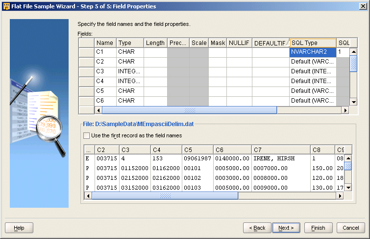

フィールド・プロパティ・ページを使用して、各フィールドのプロパティを定義します。
フラット・ファイルはマッピングにフラット・ファイル・ソースとして直接使用するか、外部表を介して間接的に使用できるため、フィールド・プロパティ・ページには、SQL*LoaderプロパティとSQLプロパティの両方が表示されます。スクロール・バーを使用すると、右へスクロールしてすべてのプロパティを表示できます。
所定のデータ型に適用されないプロパティは非アクティブになります。たとえば、CHARの長さは編集できますが、精度とスケールは使用できません。アクティブになっていないプロパティはグレー表示されます。
SQL*Loaderプロパティ
ウィザードで最初に表示されるプロパティ・セットは、SQL*Loaderユーティリティ用のプロパティです。マッピングでソースとしてフラット・ファイルを直接使用する場合、SQL*Loaderおよびここで設定するプロパティが使用されます。SQL*Loaderプロパティには、「タイプ」、「開始」、「終了」、「長さ」、「精度」、「スケール」、「マスク」、「NULLIF」および「DEFAULTIF」があります。
デフォルトでは、これらのプロパティは、ソース・ファイルに表示されるとおりにウィザードに表示されます。SQL*Loaderでフィールドを処理する方法を指定するには、これらのプロパティを編集するか、デフォルトをそのまま使用します。
タイプ
SQL*Loaderでのフィールドのデータ型を記述します。ウィザードを使用すると、CHAR、DATE、DECIMAL EXTERNAL、FLOAT EXTERNAL、INTEGER EXTERNAL、ZONEDおよびZONED EXTERNALなど多くのデータ型をインポートできます。SQL*Loaderのフィールドおよびデータ型の詳細は、Oracle Databaseユーティリティを参照してください。現時点でサポートされているのは、移植可能なデータ型のみです。
開始

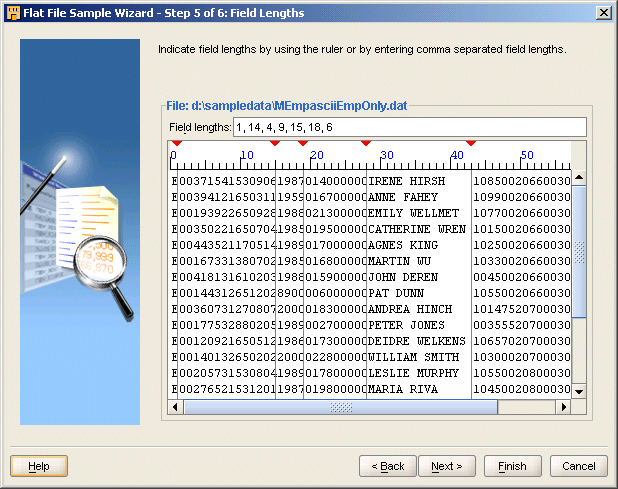

固定長ファイルで、フィールドの開始位置を示します。
終了
固定長ファイルで、フィールドの終了位置を示します。
長さ
デリミタ付きファイルの場合は、SQL*Loaderで使用するフィールドの最大長を指定します。
精度
データ型DECIMALおよびZONEDの精度を定義します。
スケール
データ型DECIMALおよびZONEDのスケールを定義します。
マスク
SQL*Loaderで使用するデフォルトの日付マスクはdd-mon-yyです。このデフォルトを上書きするには、ファイルを定義するときに有効な日付マスクを入力します。たとえば、入力データでSQL*LoaderのデフォルトではなくDD-Mon-YYYYという書式が使用されている場合は、実際の書式をマスクとして入力できます。
NULLIF
SQL*Loaderのデフォルト・アクションを上書きするには、フィールドにNULLIF条件を指定します。たとえば、文字フィールドの内容がすべて空白の場合に、空白を保存するのではなく、そのフィールドにNULLのマークを付けるようにSQL*Loaderに指示できます。このフィールドに有効な構文は、=BLANKS、='quoted string'、=X'ff'(16進数値を示す場合)および!= (「等しくない」論理の場合)です。
DEFAULTIF
SQL*Loaderのデフォルト・アクションを上書きするには、フィールドにDEFAULTIF条件を指定します。たとえば、数値またはDATE型のフィールドがすべて空白の場合、SQL*Loaderではレコード全体が拒否されます。このアクションを上書きにするには、「DEFAULT」プロパティに=BLANKSと入力します。SQL*Loaderは、この条件を評価するとき、数値フィールドにゼロを設定してレコードをロードします。このフィールドに有効な構文は、=BLANKS、='quoted string'、=X'ff'(16進数値を示す場合)、!=(「等しくない」論理の場合)です。
SQLプロパティ
2番目に表示されるプロパティ・セットはSQLプロパティで、「SQLタイプ」、「SQL長」、「SQL精度」および「SQLスケール」があります。これらのプロパティによって、たとえば、フラット・ファイル内のフィールドをリレーショナル表の列に変換する方法を指定します。
ここで設定するSQLプロパティは、マッピング設計、検証および生成に次のような影響を与えます。
  • 外部表: 1つのフラット・ファイル・レコード・タイプに基づいて外部表を作成する場合、列のプロパティは、フラット・ファイルに定義したSQLプロパティに基づきます。外部表の詳細は、「外部表の使用方法」を参照してください。
  • 空のマッピング表へのデータの移入: マッピングで空のリレーショナル表にメタデータを移入すると、その表は、フラット・ファイルのソースに定義したSQLプロパティを継承します。
  • フラット・ファイル・ターゲット: マッピングのターゲットとしてフラット・ファイルを使用すると、そのターゲットはSQLプロパティを継承しません。かわりに、すべてのフィールドはデフォルトのSQL*Loaderデータ型を継承します。フラット・ファイル演算子をターゲットとして使用する方法の詳細は、「フラット・ファイル演算子」を参照してください。

レコード編成の選択
サンプリングするファイルのレコード編成方法を指定するには、レコード編成ページを使用します。
図8-1 フラット・ファイル・サンプル・ウィザードのレコード編成ページ
この図の内容については、周辺の説明を参照してください。
「図8-1 フラット・ファイル・サンプル・ウィザードのレコード編成ページ」の説明
  • レコード・デリミタ: このオプションは、各レコードの最後がデリミタで指定される場合に選択してください。次に、レコード・デリミタを指定します。デフォルトのレコード・デリミタである改行(<CR>)を受け入れるか、新しい値を入力できます。
  • レコード長(文字数): このオプションは、ファイル内の各レコードの長さが同一の場合に選択してください。次に、各レコードの文字数を指定します。マルチバイト・キャラクタのファイルでは、マルチバイト・キャラクタを1文字として計算します。

ファイル形式の指定
ファイル形式ページを使用して、ファイル用に「固定長」形式または「デリミタ付き」形式を選択します。フラット・ファイル・サンプル・ウィザードでは、固定レコード形式のマルチバイト文字ファイルはサンプリングされません。かわりに、「フラット・ファイルの作成ウィザードの使用方法」を考慮してください。
図8-2 フラット・ファイル・サンプル・ウィザードのファイル形式ページ
「図8-2 フラット・ファイル・サンプル・ウィザードのファイル形式ページ」の説明
ファイル形式を選択すると、ウィザードのページの下部に表示されるサンプルが更新されます。サンプル・データ内を移動するには、スクロール・バーを使用します。
デリミタ付きファイルの場合は、次のプロパティを指定します。
ファイル・レイアウトの選択
ファイル・レイアウト・ページを使用してスキップする行数を指定し、シングル・レコード・タイプまたはマルチ・レコード・タイプを選択します。
図8-3 フラット・ファイル・サンプル・ウィザードのファイル・レイアウト・ページ
「図8-3 フラット・ファイル・サンプル・ウィザードのファイル・レイアウト・ページ」の説明
「スキップする行数」でスキップするレコードの数を指定します。この操作は、不要なヘッダー情報のスキップに役立ちます。レコードの1つにフィールド名が含まれている場合は、その前にあるヘッダー・レコードをスキップして、フィールド名を含むそのレコードがファイルの先頭になるようにします。シングル・レコードのファイル・タイプを定義している場合は、後のフラット・ファイル・サンプル・ウィザード: フィールド・プロパティ・ページで、そのレコードをフィールド名として使用するように指示できます。
ファイルに含まれるのがシングル・レコード・タイプとマルチ・レコード・タイプのいずれであるかを指定します。
  • ファイルに1つのレコード・タイプのみが含まれる場合は、「シングル」を選択します。
  • ファイルに複数のレコード・タイプが含まれる場合は、「マルチ」を選択します。後からこのウィザードで、ファイルをスキャンしてレコード・タイプを検索することができます。マルチ・レコード・タイプの詳細は、「レコード・タイプの選択(マルチ・レコード・タイプのファイルのみ)」を参照してください。

例: レコード・タイプが複数あるフラット・ファイル
レコード・タイプが複数あるファイルでは、フィールドの1つで、1つのレコード・タイプが次のレコード・タイプと区別されます。フラット・ファイル・サンプル・ウィザードを使用する場合、レコード・タイプ値について各レコードの指定したフィールドをスキャンするように指示します。
図8-4は、EとPという2つのレコード・タイプを持つカンマ区切りのファイルの例を示しています。この場合、ウィザードで最初のフィールドをスキャンするように指示します。ウィザードではEおよびPがタイプ値として返されます。
図8-4 レコード・タイプが複数あるファイルの例
説明は画像の前後のテキストにあります。
このウィザードを使用して、レコード・タイプが複数あるフラット・ファイルをサンプリングする場合は、名前ページで指定したサンプルのサイズが、各レコード・タイプを1つ以上含むことのできる大きさになるようにしてください。デフォルトは100,000文字です。
サンプリングは開始すると取消しができないため、最適なパフォーマンスが得られる適度な文字数を選択してください。適度な文字数内にレコード・タイプがすべて表示できない場合は、マスター・ファイルの異なる部分から行を選択して仮のサンプル・ファイルを作成し、データ・セットの代理とすることができます。データの内容が不明の場合は、ファイル全体をサンプリングすることもできます。データの内容を把握している場合は、代理のサンプルをスキャンしてから、新しいレコード・タイプを手動で追加できます。

フィールド長の指定(固定長ファイルのみ)
フラット・ファイル・サンプル・ウィザードを使用して固定長のフラット・ファイルを定義する場合は、ファイルの各フィールドの長さも定義する必要があります。
注意:
この手順は、デリミタ付きファイルでは不要です。「フィールド・プロパティの指定」に進んでください。
フィールド長は、フィールド長を入力するか、ルーラーを使用して定義できます。
図8-7 フラット・ファイル・サンプル・ウィザードのフィールド長ページ
「図8-7 フラット・ファイル・サンプル・ウィザードのフィールド長ページ」の説明
各フィールドの長さがわかっている場合は、「フィールド長」にフィールド長を入力します。それぞれの長さはカンマで区切ります。ウィザード・ページの下部に、サンプルの変更内容が表示されます。
ルーラーを使用するには、ルーラー上の任意の数字かハッシュ・マークをクリックします。ルーラーの上に赤いティックマークが表示され、境界を示す赤い線が表示されます。指定を間違えた場合は、マーカーをダブルクリックして削除するか、別の位置にマーカーを移動します。ルーラーを使用して、ファイル内の各フィールドにマーカーを作成します。
ルーラーを使用してフィールド長を指定する場合は、このチェックマーカーによって、各フィールドの開始と終了の境界が示されます。この情報から、各フィールドの占める位置が決定されます。たとえば、位置6、7および8を占める、3文字からなるフィールドは、内部的には開始と終了の値が「5,8」であると識別されます。

フィールド・プロパティの指定
フラット・ファイル・サンプル・ウィザードのフィールド・プロパティ・ページを使用して、各フィールドのプロパティを定義します。ウィザードにより、第1フィールドには'C1'、第2フィールドには'C2'というように各フィールドに名前が割り当てられます。フィールド名を変更するには、そのフィールドをクリックして新規の名前を入力します。
単一レコード・ファイル・タイプの場合は、ウィザードでファイルの最初のレコードをフィールド名として使用するように指定できます。そのためには、「フィールド名として最初のレコードを使用」チェック・ボックスを選択します。このオプションを選択すると、すべてのフィールドのデータ型属性がCHARにデフォルト設定されます。
注意:
フィールド・プロパティ・ページでの作業を完了した後に、サマリー・ページで選択内容を確認し、「終了」を選択します。フラット・ファイル・サンプル・ウィザードから「フラット・ファイルからの定義のインポート」で説明するインポート・メタデータ・ウィザードに戻ります。サンプリングするファイルをさらに選択したり、「終了」を選択してインポートを開始できます。
図8-9 フラット・ファイル・サンプル・ウィザードのフィールド・プロパティ・ページ
「図8-9 フラット・ファイル・サンプル・ウィザードのフィールド・プロパティ」の説明
SQL*Loaderプロパティ
