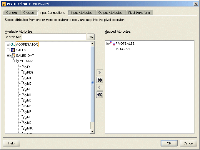

演算子ウィザードの「接続の入力」
接続の入力ページを使用して、属性を演算子にコピーおよびマッピングします。選択する属性は、入力グループのマッピング・メンバーとなります。「使用可能な属性」パネルには、マッピングの全演算子のリストが表示されます。
演算子の接続の入力ページで指定する手順は次のとおりです。
  1. 「使用可能な属性」パネルで、グループ全体または個別の属性を選択します。
    名前で特定の属性またはグループを検索するには、「検索」にテキストを入力し、「実行」を選択します。次の一致を検索するには、「実行」を再度選択します。
    複数のグループまたは属性を選択するには、[Shift]キーを押しながら選択します。異なるグループの属性を選択する場合は、ジョイナ演算子または集合演算子を使用してグループを結合する必要があります。
  2. 2つのパネルの間にある右矢印ボタンを使用して、選択内容を「マップ済属性」パネルに移動します。
    接続の入力のリストからグループまたは属性を削除するには、左矢印を使用できます。選択内容が入力グループから削除され、ソース演算子と現行の演算子の間のデータ・フロー接続も削除されます。

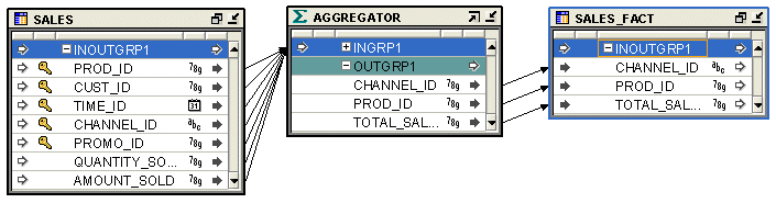

アグリゲータ演算子では、入力グループ1つと出力グループ1つを使用します。出力グループの場合は、集計の実行対象の属性を指定するGROUP BY句を定義します。オプションで、集計データを制限するHAVING句も指定できます。出力グループ内の各属性は同じカーディナリティを持ちます。出力行セットの行数は、入力行数以下になります。
アグリゲータ演算子を1つ使用して複数の集計を実行できます。アグリゲータの出力グループに含まれる属性ごとに異なる集計関数を指定できますが、各アグリゲータでサポートされているGROUP BY句とHAVING句はそれぞれ1つのみです。

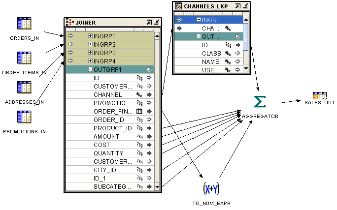

図18-2に、アグリゲータ演算子を使用してチャネルと製品の売上合計を集計するマッピングを示します。出力属性の式プロパティを使用して、属性TOTAL_SALESに適用する集計関数がSUMであることを指定しています。アグリゲータ演算子のGroup Byプロパティを使用して、売上の集計対象にチャネルIDと製品IDを指定しています。このアグリゲータ演算子の出力は、ターゲット表SALES_FACTにマップされます。
図18-2 マッピングに使用したアグリゲータ演算子
図18-2の説明が続きます
「図18-2 マッピングに使用したアグリゲータ演算子」の説明
マッピングのアグリゲータ演算子を定義する手順は、次のとおりです。
  1. アグリゲータ演算子をマッピング・エディタのキャンバスにドラッグ・アンド・ドロップします。
  2. キャンバス上で、アグリゲータ演算子の入力グループにソース属性を接続します。
  3. アグリゲータ演算子を右クリックして「詳細をオープン」を選択します。
    アグリゲータ・エディタが表示されます。
  4. 「出力属性」タブで、「追加」をクリックして出力属性を追加します。
    Warehouse BuilderによりNUMBERデータ型の出力属性が追加されます。この属性の名前とデータ型の両方を変更できます。
    図18-2に示した例では、出力属性を追加して属性名をTOTAL_SALESに変更しています。
  5. 「OK」をクリックしてアグリゲータ・エディタを閉じます。
  6. 属性のプロパティ・インスペクタ・ウィンドウを使用して、各出力属性の式を定義します。手順の詳細は、「集計関数の式」を参照してください。
    図18-2に示した例では、式をSUM(amount_sold)として定義しています。
  7. 演算子についてGroup By句とHaving句(オプション)を定義します。手順の詳細は、「Group By句」および「Having句」を参照してください。
  8. アグリゲータ演算子の出力グループに含まれる属性を、ターゲットの入力グループにマップします。

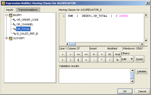

Having句
Having句は、出力グループで戻される行のグループをこの条件がtrueとなるグループに限定するブール条件です。この句を指定しなければ、全グループの全サマリー行が出力グループで戻されます。
Having句を定義する手順は、次のとおりです。
  1. マッピング・キャンバスでアグリゲータ演算子を選択します。
    アグリゲータ・プロパティ・パネルにアグリゲータ演算子のプロパティが表示されます。
  2. Having句プロパティの右にある省略記号のボタンをクリックします。
    図18-3に示すように、Having句の「式ビルダー」ダイアログ・ボックスが表示されます。
    図18-3 「Having句」ダイアログ・ボックス
    図18-3の説明が続きます
    「図18-3 Having句ダイアログ・ボックス」の説明
  3. アグリゲータ演算子のHaving句を表す式を作成します。
    たとえば、図18-3にHaving句式の例を示します。
  4. 「OK」をクリックして式ビルダーを閉じます。

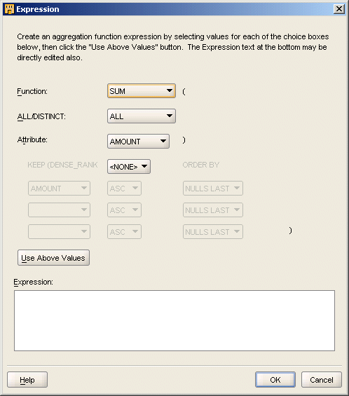

集計関数の式
属性の式プロパティでは、その属性に対して実行する集計関数を定義します。グループ化されていない各出力属性に対して、集計式の結果をDISTINCTにするかALLにするかを選択します。ALLがデフォルトです。次に例を示します。
  • ALL: Select AVG(ALL sal) from emp;
  • DISTINCT: Select AVG(DISTINCT sal) from emp;
結果DISTINCTでは、平均を計算する前にすべての重複行が削除されます。
ALL集計では、すべての行の平均値が結果として返されます。
集計関数が不要である場合は、NONEを指定します。属性の集計にNONEを指定すると、その属性は結果としてのGROUP BY関数に自動的に追加されます。
出力属性について式を定義する手順は、次のとおりです。
  1. マッピング・キャンバス上のアグリゲータ演算子で、集計関数を定義する出力属性を選択します。
    「属性のプロパティ」パネルに、選択した出力属性のプロパティが表示されます。
  2. 「式」プロパティの右側の省略記号のボタンをクリックします。
    図18-4 「式」ダイアログ・ボックス
    図18-4の説明が続きます
    「図18-4 「式」ダイアログ・ボックス」の説明
  3. 「関数」リストから、集計関数を選択します。
    集計関数として、AVG、COUNT、MAX、MIN、NONE、STDDEV、STDDEV_POP、STDDEV_SAMP、SUM、VAR_POP、VAR_SAMPおよびVARIANCEを選択できます。
    図18-2に示した例では、SUMを集計関数として選択します。
  4. 集計式としてALLまたはDISTINCTを選択します。
  5. 「属性」リストから、集計する属性を選択します。
    図18-2に示した例では、リストからamount_sold属性を選択します。
  6. 「OK」をクリックします。

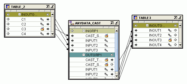

Anydata Cast演算子
Anydataキャスト演算子を使用すると、Sys.AnyDataタイプのオブジェクトを主タイプまたはユーザー定義タイプに変換できます。Anydataキャスト演算子はAnydata属性をソースとして受け入れ、オブジェクトを目的のタイプに変換します。
anydatacast.gifの説明は次にあります。
画像anydatacast.gifの説明
Anydataキャスト演算子は、ユーザー定義データ型および基本データ型と併用されます。キャスト演算子はフィルタとして機能します。出力グループの属性数はn+1で、nは入力グループの属性数です。この演算子では、入力グループ1つと出力グループ1つを使用します。入力グループは編集可能ですが、出力グループは編集禁止です。出力グループに可能な操作は、属性名の変更とキャスト先のデータ型の変更のみです。他の出力グループ属性のデータ型は変更できません。
入力グループには属性を接続できません。各出力グループは、Anydata属性を含めて入力グループの属性のコピーを取得します。キャスト操作のソースとして入力グループのAnydata属性を選択する必要があります。
Anydata属性のキャスト先となるデータ型を変更した場合は、次の手順を実行する必要があります。
  1. キャスト操作のターゲットである出力グループの属性を編集します。
  2. 属性のデータ型を変更します。
キャスト演算子はバインドされていないため、調整操作はサポートされていません。
図18-5に、Anydataキャスト演算子を使用するマッピングを表示します。
図18-5 マッピングに使用したAnydataキャスト
図18-5の説明が続きます
「図18-5 マッピングに使用したAnydataキャスト」の説明
マッピングのAnydataキャスト演算子を定義する手順は、次のとおりです。
  1. Anydataキャスト演算子をマッピング・エディタのキャンバスにドロップします。
    Anydataキャスト・ダイアログ・ボックスが表示されます。このダイアログ・ボックスのツリーに表示される親ノードの1つを開くと、基本データ型(Anydata以外)が表示されます。他の親ノードはそれぞれモジュールに対応しています。
  2. キャストのターゲット・タイプを選択して「終了」をクリックします。
  3. ANYDATAキャスト演算子を右クリックして「詳細をオープン」を選択します。
    ANYDATA_CASTエディタが表示されます。
  4. 「入力属性」タブで、「追加」をクリックして属性の名前、データ型およびその他のプロパティを指定します。
  5. 「OK」をクリックして演算子エディタを閉じます。
  6. Anydataキャスト演算子の出力グループの属性をターゲットにマップします。

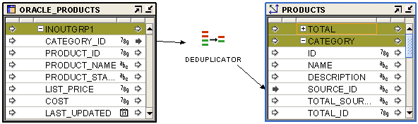

たとえば、ソース表からディメンションにデータをロードした場合に、ディメンション内の上位レベルがソース内で重複していることがあります。図18-6は、PRODUCTSディメンションにデータをロードする間にデュプリケータ解除演算子を使用してソースの重複値を削除するマッピングを示しています。ソース表では、同じカテゴリに複数の製品が属していることがあるため、カテゴリIDの重複値が含まれています。デュプリケータ解除演算子により、これらの重複値が削除され、カテゴリIDの個別値がPRODUCTSディメンションにロードされます。
ターゲットに必要なすべての行は、デュプリケータ解除を通過する必要があります。デュプリケータ解除をバイパスしてターゲットに直接ヒットできる行セットはありません。
図18-6 マッピングに使用したデュプリケータ解除
図18-6の説明が続きます
「図18-6 マッピングに使用したデュプリケータ解除」の説明
重複を削除する手順は、次のとおりです。
  1. デュプリケータ解除演算子をマッピング・エディタのキャンバスにドロップします。
  2. ソース演算子の属性をデュプリケータ解除演算子の入力/出力グループに接続します。
  3. デュプリケータ解除演算子グループの属性をターゲット演算子の属性に接続します。

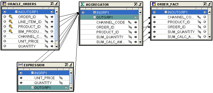

図18-7に、式演算子を使用するマッピングを示します。トランザクション表ORACLE_ORDERSには、製品ID、単価、販売数量などのオーダー詳細が含まれています。ORDERS_FACT表には、チャネル、製品およびオーダー間の売上合計額の集計が含まれています。式演算子は、単価を販売数量で乗算して製品ごとの売上高を計算するために使用されています。アグリゲータ演算子により、チャネル・コード、製品IDおよびオーダーID間の売上高が集計されてから、ターゲット表がロードされます。
図18-7 マッピングに使用した式演算子
図18-7の説明が続きます
「図18-7 マッピングに使用した式演算子」の説明
集計関数の記述には、式演算子ではなくアグリゲータ演算子を使用してください。「アグリゲータ演算子」を参照してください。

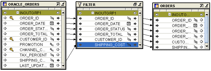

フィルタ演算子
フィルタ演算子を使用して、行を条件付きでフィルタできます。
filter.gifの説明が続きます
画像filter.gifの説明
ソース演算子をフィルタ演算子に接続し、フィルタ条件を適用して、行のサブセットを次の演算子に送ります。フィルタ演算子により、マッピングが表すコードにWHERE句が挿入されて、ソースからターゲットへのデータがフィルタされます。フィルタ条件は「式ビルダー」で指定します。フィルタ条件には、サポートされるデータ型をすべて使用でき、定数を含めることもできます。
フィルタ演算子に使用するのは入力/出力グループ1つのみで、このグループをソース行セットとターゲット行セットの両方に接続できます。結果の行セットは、ブール・フィルタ条件式に基づいてソース行セットがフィルタされた後のサブセットです。ターゲット側で必要な行はすべて、フィルタ演算子を通過する必要があります。フィルタをバイパスしてターゲットに直接挿入できる行セットはなくなります。
フィルタ演算子を含むマッピングの場合、フィルタ条件式をセット・ベース表示モード用にWHERE句として表示するコードが生成されます。元のフィルタ条件でのフィルタ入力名は、ソース表の実際の列名をソース表の別名で修飾した名前で置換されます。
図18-8に、フィルタ演算子を使用して、選択したデータをターゲット表に移動するマッピングを示します。ORACLE_ORDERS表には、オーダー・データが含まれています。フィルタ演算子の「フィルタ条件」プロパティを使用して、最終更新日が現在のシステム日付である記帳済オーダーのみをORDERS表に移動しています。
図18-8 マッピングに使用したフィルタ
図18-8の説明が続きます
「図18-8 マッピングに使用したフィルタ」の説明
マッピングのフィルタ演算子を定義する手順は、次のとおりです。
  1. フィルタ演算子をマッピング・エディタのキャンバスにドラッグ・アンド・ドロップします。
  2. ソース属性をフィルタ演算子の入力/出力グループに接続します。
  3. フィルタ演算子のヘッダーを選択します。
    マッピング・エディタのフィルタのプロパティ・パネルに、フィルタ演算子のプロパティが表示されます。
  4. 「フィルタ条件」プロパティの右にある省略記号のボタンをクリックします。
    フィルタ条件の「式ビルダー」ダイアログ・ボックスが表示されます。
  5. 式ビルダーを使用してフィルタ条件式を定義します。
  6. 「OK」をクリックして式ビルダーを閉じます。
  7. フィルタ演算子の出力をターゲットの入力/出力グループに接続します。

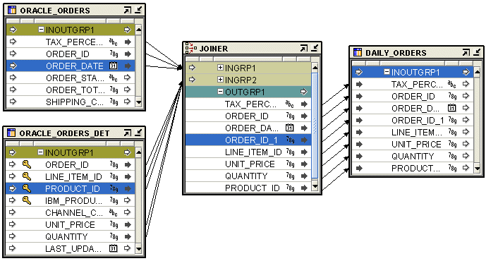

図18-9に、ジョイナ演算子を含むマッピングを示します。2つのソース表ORACLE_ORDERSおよびORACLE_ORDER_LINESが結合され、この2つの表のデータが結合されて1つの表となっています。ジョイナ演算子の出力は、ターゲット表DAILY_ORDERSに渡されます。
図18-9 マッピングに使用したジョイナ
図18-9の説明が続きます
「図18-9 マッピングに使用したジョイナ」の説明

図18-10に、キューブのロードに使用されるマッピングを示します。ソース表のデータはジョイナ演算子を使用して結合されます。ただし、ソース表のデータに含まれているのはチャネル名のみです。このキューブをロードするには、サロゲート識別子の値が必要です。キー検索演算子を使用してCHANNELSディメンションのサロゲート識別子を検索し、この値をキューブにロードします。
図18-10 マッピングで使用したキー検索
図18-10の説明が続きます
「図18-10 マッピングで使用したキー検索」の説明

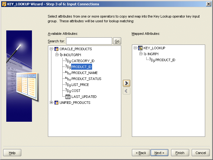

接続の入力
接続の入力ページを使用して、属性をキー検索演算子にコピーおよびマッピングします。選択する属性は、検索オブジェクトに対する検索の実行、および一致する行の検索に使用されます。ページの左側には、マッピングの全演算子のリストが表示されます。
図18-11に、キー検索演算子の入力として選択されたORACLE_PRODUCTS表の属性を示します。
図18-11 キー検索演算子の接続の入力ページ
図18-11の説明が続きます
「図18-11 キー検索演算子の接続の入力ページ」の説明
キー検索演算子の接続の入力ページを完了する手順は、次のとおりです。
  1. 左側のパネルで、グループ全体または個別の属性を選択します。
    特定の属性またはグループを名前で検索するには、「検索」にテキストを入力して「実行」を選択します。次の一致を検索するには、再度「実行」を選択します。[Shift]キーを押しながらクリックすると、複数の属性を選択できます。
  2. ページ中央にある「>」ボタンを使用して、選択内容をウィザード・ページの右側に移動します。
    接続の入力のリストからグループまたは属性を削除するには、「<」ボタンを使用します。Warehouse Builderでは、選択内容が入力グループから削除され、ソース演算子とピボット演算子間のデータ・フロー接続も削除されます。

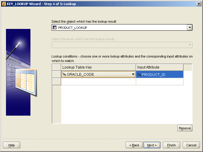

検索
検索ページを使用して、検索の実行対象となるオブジェクトの詳細を入力します。このオブジェクトは、検索結果と呼ばれます。現行のプロジェクトに属する任意の表、ビューまたはディメンションについて検索を実行できます。
図18-12 キー検索演算子の検索ページ
図18-12の説明が続きます
「図18-12 キー検索演算子の検索ページ」の説明
検索詳細を指定するには、次の値を選択します。
  • 検索結果を持つオブジェクト
    「検索結果を持つオブジェクトを選択」リストを使用して、検索を実行するオブジェクトを選択します。このリストには、現行のプロジェクト内のモジュールがすべて表示されます。モジュール・ノードを拡張し、モジュールのオブジェクトを表示します。このリストから検索結果を含むオブジェクトを選択します。
  • 検索結果を持つレベル
    検索オブジェクトとしてディメンションを選択する場合、検索結果を含むディメンション内のレベルを指定する必要があります。「検索結果を持つレベルを選択」リストには、選択したディメンション内のレベルが表示されます。検索結果を含むディメンション・レベルを選択します。
  • 参照条件
    検索結果のレコードと入力属性の一致に使用する条件を指定します。「参照表のキー」リストには、検索結果の一意制約が表示されます。「入力属性」リストには、接続の入力ページで選択した属性が表示されます。これらのリストを使用して、レコードの一致に使用する属性を指定します。
    検索用のディメンション・レベルを選択すると、オプションとしてディメンション・レベルのサロゲートIDとビジネスID、およびディメンション・データを格納するデータベース表の主キーが表示されます。

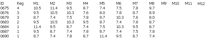

例: 売上データのピボット
図18-13に示す外部表SALES_DATには、フラット・ファイルのデータが格納されています。この表は、行単位に営業担当、列単位に月を指定して作成されています。外部表の詳細は、「外部表の使用」を参照してください。
表18-1は、ピボット操作が実行された後のデータのサンプルを示しています。それまで複数の列(M1、M2、M3...)に含まれていたデータは、1つの属性(Monthly_Sales)に含まれています。SALES_DAT内の1つのID行は、ピボット後のデータの12行に対応します。

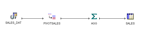

この例のピボット変換を実行するには、図18-14に示すようなマッピングを作成します。
図18-14 マッピングに使用したピボット演算子
図18-14の説明が続きます
「図18-14 マッピングに使用したピボット演算子」の説明
このマッピングの場合、データは外部表から一度読み取られ、ピボットおよび集計され、セット・ベース・モードでターゲットに書き込まれます。ピボット後にデータをターゲットに直接ロードする必要はありません。データをターゲット演算子に送る前後に、一連の演算子でピボット演算子を使用できます。フィルタ、ジョイナおよび集合演算などの演算子をピボット演算子の前に配置できます。ピボットされたデータは行単位の操作ではないため、マッピングをセット・ベース・モードで実行することも可能です。

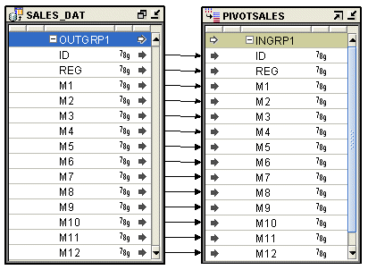

接続の入力
接続の入力ページを使用して、属性をピボット演算子にコピーおよびマッピングします。選択する属性は、ピボット入力グループにマッピングされます。ページの左側には、マッピングの全演算子のリストが表示されます。
図18-15 ピボット演算子の「接続の入力」タブ
図18-15の説明が続きます
「図18-15 ピボット演算子の「接続の入力」タブ」の説明
ピボット演算子の接続の入力ページを完了する手順は、次のとおりです。
    複数の属性を選択するには、[Shift]キーを押しながら選択します。異なるグループの属性を選択する場合は、最初にジョイナ演算子または集合演算子を使用してグループを結合する必要があります。
    図18-16 ピボットにグループ単位でコピーおよびマップされた属性
    図18-16の説明が続きます
    「図18-16 ピボットにグループ単位でコピーおよびマップされた属性」の説明

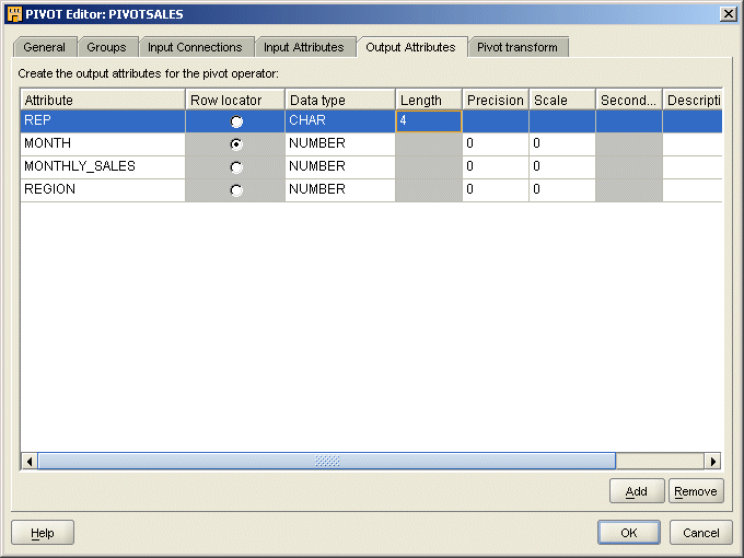

出力属性
出力属性ページを使用して、ピボット演算子の出力属性を作成します。「入力属性」タブまたはウィザード・ページで入力属性をキーとして指定した場合、これらの入力属性は、編集も削除もできない出力属性として表示されます。
図18-17には、MONTHが行ロケータとして選択された出力属性を示します。
図18-17 ピボットの「出力属性」タブ
図18-17の説明が続きます
「図18-17 ピボットの「出力属性」タブ」の説明
ピボットの出力属性ページでは、次のタスクを実行できます。
  • 属性のプロパティの変更: 前のタブまたはウィザード・ページでキーとして指定した属性を除いて、属性名、データ型、長さ、精度およびスケールを変更できます。
  • 説明(オプション)の追加: 出力属性の説明を入力します。
  • 行ロケータの指定: ピボット演算子に行ロケータを指定する必要はありませんが、指定しておくことをお薦めします。出力属性ページまたはタブで行ロケータを識別すると、出力データと入力データとの照合がより容易になります。
    ピボット演算子において、行ロケータとは、ソースの繰返しデータ・セットに対応する出力属性です。たとえば、ソース・データに、各月の個別の属性が含まれる場合、出力属性「MONTH」を作成し、それを行ロケータとして指定します。

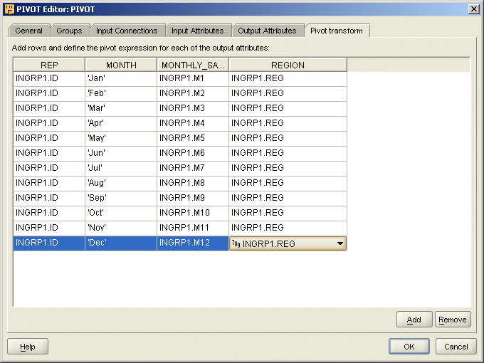

ピボット変換
ピボット変換ページで、各出力属性の式を記述します。
デフォルトでは2行が表示されます。「追加」を使用して、ソースの1行から出力する行数を指定します。たとえば、ソースに1年の四半期ごとの属性が含まれる場合、ソースの各行の出力には4行を指定できます。ソース・データに1年の月ごとの属性が含まれる場合は、ソースの各行の出力には12行を指定できます。
図18-18に、各月の属性を使用してソースに定義されたピボット式とともに「ピボット変換」タブを示します。
図18-18 「ピボット変換」タブ
図18-18の説明が続きます
「図18-18 「ピボット変換」タブ」の説明
ピボット式の記述は、次の出力タイプに基づきます。
  • 行ロケータ: 各行の名前を指定します。この名前は表にロードする値です。たとえば、行ロケータが「MONTH」の場合、最初の行には「Jan」と入力します。
  • ピボットされた出力データ: リスト・ボックスから該当する式を選択します。たとえば、「Jan」として定義した行では、1月の値のセットを戻す式を選択します。
  • すでにキーとして指定された属性: 式が自動的に定義されます。
  • 不要なデータ: ピボット変換ページに出力としては不要なデータが含まれる場合、「NULL」式を使用します。Warehouse Builderでは、「NULL」として定義された属性に対して、データのない繰返し行セットが出力されます。

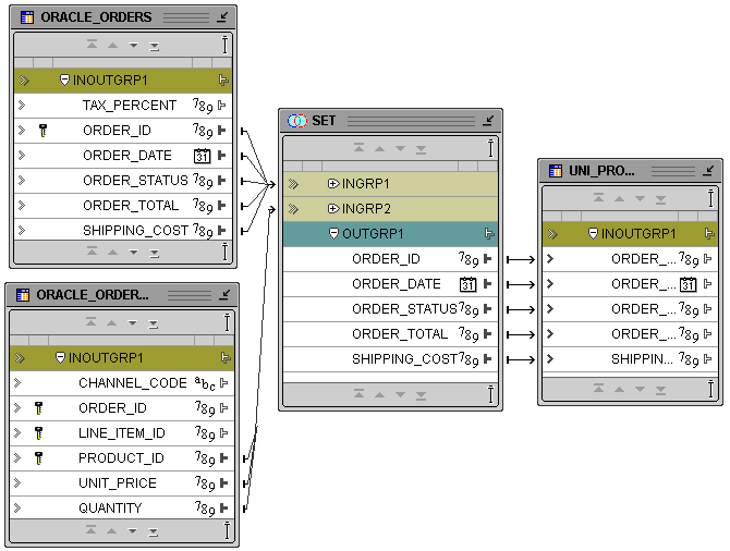

図18-19に、集合演算演算子を使用するマッピングを示します。2つのソース表のデータはINTERSECT集合演算を使用して組み合されます。この操作の出力はターゲットにマップされます。ターゲット表には、両方の入力表に共通する行のみが含まれます。

  1. 集合演算演算子をマッピング・エディタのキャンバスにドラッグ・アンド・ドロップします。
  2. 集合演算演算子グループにソース属性を接続します。
  3. 集合演算子のヘッダーを選択します。
    集合演算のプロパティ・パネルに集合演算子のプロパティが表示されます。
  4. 「集合演算」プロパティのリストをクリックし、リストから操作を選択します。
  5. 集合演算出力グループをターゲット入力グループに接続します。

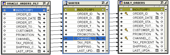

図18-20に、ソーター演算子を使用してORACLE_ORDERS表のレコードをソートするマッピングを示します。ソーター演算子の「Order By句」プロパティを使用して、ORDER_ID属性およびLAST_UPDATED属性の入力レコードをソートします。
図18-20 マッピングに使用したソーター演算子
図18-20の説明が続きます
「図18-20 マッピングに使用したソーター演算子」の説明

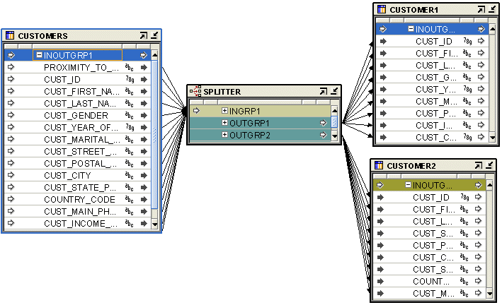

図18-21に、スプリッタ演算子を使用してソース表CUSTOMERSの顧客データを2つの個別表に分割するマッピングを示します。一方の表には顧客所在地のみが含まれ、他方の表にはその他の顧客詳細が含まれています。スプリッタ演算子の各出力グループの「分割条件」プロパティを使用して、特定のターゲット表に移動するデータを指定します。

マッピングでスプリッタ演算子を使用する手順は、次のとおりです。
  1. スプリッタ演算子をマッピング・エディタのキャンバスにドラッグ・アンド・ドロップします。
  2. ソース演算子のグループをスプリッタ演算子の入力グループに接続します。
    出力属性が、対応する入力のデータ型と一致するデータ型を使用して作成されます。
  3. スプリッタ演算子の出力グループを選択します。
    「グループのプロパティ」パネルに、出力グループのプロパティが表示されます。
  4. 「分割条件」フィールドの右にある省略記号ボタンをクリックします。
  5. 分割条件を定義します。
    たとえば、分割条件としてUPPER(INGRP1.OR_CHANNEL) = 'DIRECT'を定義できます。
  6. REMAINING ROWSグループを除く各出力グループの分割条件について式を定義します。
  7. 出力グループをターゲットに接続します。

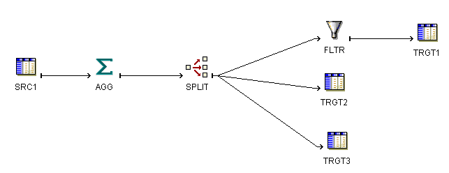

例: 複数のターゲットを使用するマッピングの作成
複数のターゲットを使用するマッピングの設計時には、最適化を行ってパフォーマンスを向上させることができます。マッピングについて正確な監査詳細が必要な場合は、最適化しなくてもかまいません。その場合、ターゲットごとに個別のINSERT文が生成されます。
複数ターゲットのマッピングを最適化するには、組み合された全ターゲットに対して1つのINSERT文が生成されるように、追加の手順を実行する必要があります。この場合、multi_table_insert SQL文が生成されます。このSQL文は、リリース9i以降のOracle Databaseサーバーで使用可能なパラレル問合せおよびパラレルDMLサービスを利用します。
複数のターゲットを使用するマッピングを最適化する手順は、次のとおりです。
  1. Oracle9i以降のSQLを生成するように構成されているOracleターゲット・モジュールで、マッピングを定義します。
    プロジェクト・エクスプローラで、ターゲット・モジュールを右クリックして「構成」を選択します。「配布システム・タイプ」および「PL/SQL生成モード」 から、Oracle 9i以上を選択します。
  2. マッピング・エディタで、単一のソース、スプリッタ演算子および複数のターゲットを使用するマッピングを設計します。
    マッピングを最適化するには、ターゲットはビューやマテリアライズド・ビューではなく表であることが必要です。各ターゲット表の列数は999より少なくなるようにする必要があります。スプリッタ演算子とターゲットの間に、カーディナリティを変更する演算子を含めないでください。
    たとえば、図18-22に示すように、スプリッタとターゲットの間にはフィルタを配置できますが、ジョイナ演算子やアグリゲータ演算子は配置できません。これらの制限は、マッピングを最適化するように選択した場合にのみ適用されます。
    図18-22 複数のターゲットを使用するマッピングの例
    図18-22の説明が続きます
    「図18-22 複数のターゲットを使用するマッピングの例」の説明
  3. プロジェクト・エクスプローラで、マッピングを選択してメニュー・バーから「設計」、「構成」を選択します。構成するマッピングを右クリックして「構成」を選択する方法もあります。
    マッピングの「構成プロパティ」ダイアログ・ボックスが表示されます。
  4. 「ランタイム・パラメータ」を開き、「デフォルト・オペレーティング・モード」を「セット・ベース」に設定します。
  5. 「コード生成オプション」を開いて「最適化コード」を選択します。
このマッピングを実行して生成結果を表示すると、すべてのターゲットについてSELECTとINSERTの合計カウントが1つ戻されます。

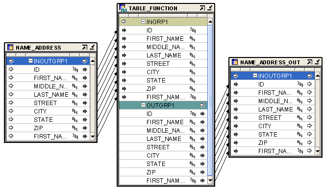

    図18-23に、テーブル・ファンクション演算子を使用してデータを表にロードするマッピングを示します。
    図18-23 マッピングに使用したテーブル・ファンクション演算子
    図18-23の説明が続きます
    「図18-23 マッピングに使用したテーブル・ファンクション演算子」の説明

図18-24に、表がアンピボットされた後のリレーショナル表SALESのデータを示します。前にMONTH列に含まれていたデータ(Jan、Feb、Marなど)は、12の個別属性(M1、M2、M3など)に対応します。前にMONTHLY_SALESに含まれていた売上データは、各月を表す12の属性間に分散されています。

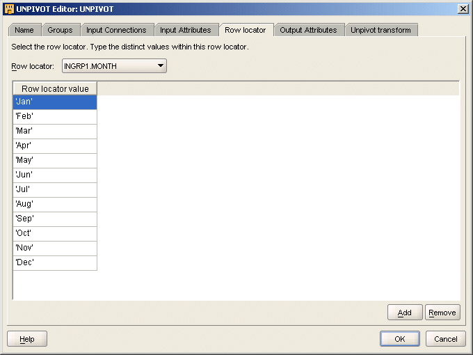

図18-25では、「Jan」、「Feb」、「Mar」などの値を持つMONTH属性が行ロケータとして選択されています。

アンピボットの行ロケータ・ページで指定する手順は次のとおりです。
  1. 「行ロケータ」リスト・ボックスから属性を選択します。
    アンピボット演算子における行ロケータは、出力属性セットに対応するソース・データの属性です。
  2. 「追加」を使用して、行ロケータに存在する個別の値の数を指定します。
  3. 各行ロケータの値には、ソース・データセットに表示されている値を入力します。
    文字列値の場合は、一重引用符でテキストを囲みます。たとえば、行ロケータが「MONTH」の場合、その属性には合計12の個別値があります。「追加」をクリックして、各個別値の行を追加します。行ロケータ値には、ソース・データセットに表示される値をそのまま入力します。たとえば、表18-3に示す行ロケータ値は、'Jan'、'Feb'および'Mar'となります。

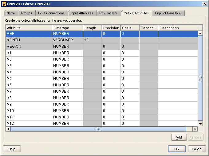

「出力属性」タブを使用して、アンピボット演算子の出力属性を作成します。
図18-26 アンピボットの出力属性ページ
図18-26の説明が続きます
「図18-26 アンピボットの出力属性ページ」の説明
アンピボットの出力属性ページでは、次のタスクを実行できます。
  • 属性の追加: 「追加」を使用して、「行ロケータ」タブまたはウィザード・ページで指定した行に対応する出力属性の数を増やします。12の行を指定した場合は、12の出力属性と、キーとして指定しなかった他の入力属性の属性を指定します。
  • 属性のプロパティの変更: 「入力属性」タブまたはウィザード・ページでキーとして指定した属性を除いて、属性名、データ型、長さ、精度およびスケールを変更できます。

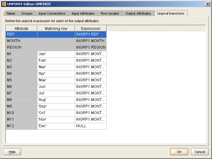

「アンピボット変換」タブで、各出力属性の式を記述します。
図18-27 アンピボット変換ページ
図18-27の説明が続きます
「図18-27 アンピボット変換ページ」の説明
キーとして指定した属性の場合、一致する行と式が自動的に定義されます。Warehouse Builderでは、キー属性に一致する行として最初の行が表示されます。その他の出力属性の場合、一致する行および式を指定します。
  • 一致する行: リスト・ボックスで該当するオプションを選択します。たとえば、年の最初の月として「M1」を定義した属性の場合、リスト・ボックスから「Jan」を選択します。
  • 式: リスト・ボックスで該当する式を選択します。データをアンピボットするために作成したすべての新しい属性には、対応するデータが含まれる同じ入力属性を選択します。たとえば、アンピボット属性M1、M2、M3...M12はすべて、同じ式であるINGRP1.MONTHLY_SALESを共有します。その他のすべての出力属性には、入力属性のリストから対応する属性を選択します。
