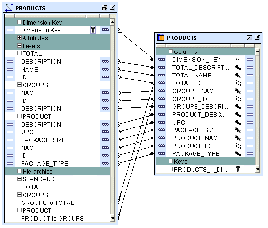

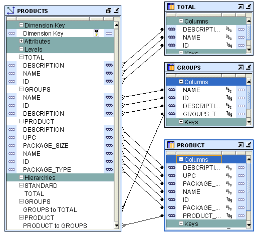

手動バインド: 手動バインドでは、ディメンション・オブジェクトの属性を、そのデータが格納されているデータベース列に明示的にバインドする必要があります。ディメンション・オブジェクトを既存の表またはビューにバインドする場合は、手動バインドを使用します。
ディメンション・オブジェクトの手動バインドを実行する手順は、次のとおりです。
  1. ディメンション・オブジェクト・データの格納に使用する実装オブジェクト(表またはビュー)を作成します。
    リレーショナルまたはROLAPディメンションの場合は、ディメンションのサロゲート識別子のロードに使用する順序を作成します。既存の順序を使用できます。
  2. プロジェクト・エクスプローラで、ディメンション・オブジェクトを右クリックして「エディタを開く」を選択します。
    そのディメンション・オブジェクトのデータ・オブジェクト・エディタが表示されます。キャンバスでは「ディメンショナル」タブがアクティブになります。
  3. ディメンション・オブジェクトを右クリックして「詳細の表示」を選択します。
    ディメンション・オブジェクトと同じ名前の新しいタブが表示されます。
  4. パレットから、実装オブジェクトを表す演算子をキャンバスにドラッグ・アンド・ドロップします。
    「新規または既存の<オブジェクト>を追加」ダイアログ・ボックスが表示されます。たとえば、ディメンション・データが表に格納されている場合は、パレットからキャンバスに表演算子をドラッグ・アンド・ドロップすると、「新規または既存の表を追加」ダイアログ・ボックスが表示されます。
  5. 「既存の<オブジェクト>を選択」オプションを選択し、選択ツリーに表示されるオブジェクトのリストからデータ・オブジェクトを選択します。
  6. 「OK」をクリックします。
    追加したオブジェクトを表すノードがキャンバスに表示されます。
  7. ディメンションでは、ディメンション・データの格納に複数のデータ・オブジェクトが使用される場合は、各データの実装オブジェクトについてステップ4から6を実行します。

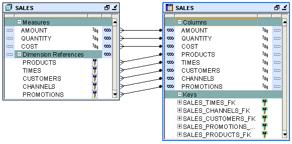

  8. ディメンションでは、ディメンションの各レベル内の属性をそれらのデータを格納する列にマッピングします。また、レベルの関係をそれらのデータを格納するデータベース列にマッピングします。
    キューブでは、メジャーおよびディメンション参照をキューブ・データを格納する列にマッピングします。
    実装オブジェクト列にマッピングするには、ディメンションまたはキューブ属性の上でマウスを押したままドラッグし、属性値が格納されている列の上にドロップします。
    たとえば、「ディメンションの例」で説明しているPRODUCTSディメンションでは、PRODUCTSディメンションのGroupsレベル内のNAME属性は、PRODUCTS_TAB表のGROUP_NAME属性内に格納されています。NAME属性の上でマウスを押したままドラッグし、PRODUCTS_TAB表のGROUP_NAME属性の上にドロップします。

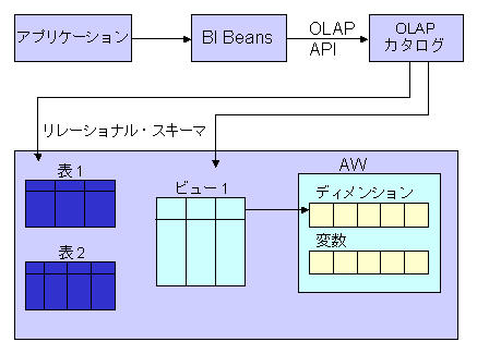

Oracle Database 10gでは、OLAPカタログのメタデータはOLAPツールおよびリレーショナル・スター・スキーマやスノーフレーク・スキーマに格納されたデータにアクセスするアプリケーションで使用されます。Discovererなどの外部アプリケーションではリレーショナル・データおよび多次元データに問合せを行うためにOLAPカタログが使用されます。アプリケーションでは、データがリレーショナル表にあるのかアナリティック・ワークスペースにあるのかは重要ではなく、またデータにアクセスするメカニズムも重要ではありません。
図14-1は、OLAPカタログを使用してリレーショナル表およびアナリティック・ワークスペースに格納されたデータにアクセスする方法を示しています。
図14-1 OLAPカタログを使用したディメンション・オブジェクトへのアクセス
図14-1の説明が続きます
「図14-1 OLAPカタログを使用したディメンション・オブジェクトへのアクセス」の説明
OLAPカタログは、格納されているメタデータを使用して、リレーショナル表またはビューに格納されているデータにアクセスします。OLAPカタログによって、論理多次元オブジェクトが定義され、それらが物理データ・ソースにマッピングされます。論理オブジェクトはディメンションおよびキューブです。物理データ・ソースは、リレーショナル表またはビューの列です。

たとえば、スター・スキーマを使用してProductsディメンションを実装する場合、Warehouse Builderは単一の表を使用し、ディメンションにすべてのレベルを実装します。
図14-2は、Productsディメンションのスター・スキーマ実装を示しています。すべてのレベルの属性が、PRODUCTSという1つの表のそれぞれの列にマッピングされています。DIMENSION_KEYという列に、ディメンションのサロゲートIDが格納されています。この列は表の主キーです。
図14-2 Productsディメンションのスター・スキーマ実装
図14-2の説明が続きます
「図14-2 Productsディメンションのスター・スキーマ実装」の説明
スター・スキーマ実装を使用するリレーショナル・ディメンションまたはROLAPディメンションでは、1つ以上のレベルから同じデータベース列に属性をバインドできます。1つ以上のディメンション・レベルから属性がバインドされたデータベース列は、共有列と呼ばれます。タイプ2のSCDでは、トリガー属性として共有列にバインドされるレベル属性を設定できません。
スノーフレーク・スキーマ
スノーフレーク・スキーマ実装では、複数の表を使用してディメンション・データが格納されます。個別のデータベース表またはビューに、ディメンションの各レベルに関するデータが格納されます。
図14-3に、PRODUCTSディメンションのスノーフレーク実装を示します。ディメンションの各レベルは異なる表にマップされます。
図14-3 Productsディメンションのスノーフレーク・スキーマ実装
図14-3の説明が続きます
「図14-3 Productsディメンションのスノーフレーク・スキーマ実装」の説明

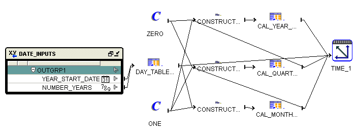

時間ディメンションの移入
時間ディメンションは、データを時間ディメンションにロードするマッピングを作成することで移入します。時間ディメンションの作成ウィザードを使用して時間ディメンションを作成すると、時間ディメンションを移入するマッピングが作成されます。時間ディメンションは、次のパラメータの値に基づいて移入されます。
  • データの開始年
  • データの年数
  • 会計年度の開始日と開始月(会計時間ディメンションのみ)
  • 会計年度週の開始日(会計時間ディメンションのみ)
  • 会計タイプ(会計時間ディメンションのみ)
これらの属性の値は、時間ディメンションの作成ウィザードを使用して時間ディメンションを作成する時点で初期化されます。これらのパラメータの値は、データ・オブジェクト・エディタを使用して変更できます。カレンダ年の開始日とカレンダ年の年数の値を変更するには、データ・オブジェクト・エディタの「名前」タブを使用します。会計時間ディメンションに関するパラメータの値を変更するには、データ・オブジェクト・エディタの「階層」タブにある「会計の設定」ボタンを使用します。
注意:
時間ディメンションにロードするデータに関するいずれかのパラメータの値を変更する場合は、時間ディメンションをロードするマップを再作成する必要があります。マップの再作成の詳細は、「階層」タブを参照してください。
図14-4は、カレンダ時間ディメンションをロードするマッピングを示しています。マッピング入力演算子DATE_INPUTSは、時間ディメンションを移入するために必要な属性を表します。
図14-4 時間ディメンションを移入するマッピング
図14-4の説明が続きます
「図14-4 時間ディメンションを移入するマッピング」の説明

キューブには、メジャーおよび1つ以上のディメンションへのリンクが含まれます。キューブの軸にはディメンション・メンバーが組み込まれ、キューブの本体にはメジャーの値が格納されます。ほとんどのメジャーは加法的なメジャーです。たとえば、売上データは、キューブ・エッジに時間、製品および販促のディメンション値が指定され、キューブ本体にバリュー売上とドル売上のメジャーから値が格納されるキューブに編成できます。
キューブは、外部キー制約によってディメンション表にリンクされます。これらの制約は、データ整合性が最も重要とされるデータ・ウェアハウス環境には不可欠です。この制約によって、データ・ウェアハウスを使用する日常業務での参照整合性が順守されます。
データ分析アプリケーションでは、通常、多くのディメンションにわたってデータが集計されます。これによって、データの変則的または特異なパターンを確認できます。キューブの使用は、この種の操作を実行する最も効率的な方法です。リレーショナル実装で、ウェアハウス・キーが設定されているディメンションを設計する場合、キューブの行の長さは一般的に短くなります。これは、ウェアハウス・キーの長さが対応する本来のデータより短いためです。その結果、キューブ・データに必要な記憶領域は少なくなります。MOLAP実装では、OLAPでVARCHAR2キーが使用されます。

図14-5に、SALESキューブのリレーショナル実装のバインドを示します。SALESキューブのデータはSALESという表に格納されます。
図14-5 Salesキューブの実装
図14-5の説明が続きます
「図14-5 Salesキューブの実装」の説明
バインド
バインドを実行する場合は、キューブのメジャーとディメンション参照の各データを格納するデータベース列を指定します。キューブに対して自動バインドまたは手動バインドを実行できます。バインドの詳細は、「バインド」を参照してください。
自動バインド 自動バインドを実行すると、キューブ・データを格納する表が作成され、キューブのメジャーおよび参照がデータベースの列にバインドされます。自動バインドを実行する手順の詳細は、「自動バインド」を参照してください。
キューブの自動バインドを実行する場合は、キューブが参照するディメンションを自動バインドした後に、キューブを自動バインドします。キューブが最後に自動バインドされた後に、そのキューブによって参照されるディメンションが自動バインドされた場合は、キューブを配布できません。
たとえば、TIMESディメンションとPRODUCTSディメンションを参照するSALESキューブを作成し、そのキューブの自動バインドを実行したとします。その後、PRODUCTSディメンションの定義を変更しました。ここで、再度SALESキューブを自動バインドしようとすると、エラーが生成されます。最初にPRODUCTSディメンションを自動バインドした後に、キューブを自動バインドする必要があります。
手動バインド: 手動バインドでは、最初にキューブ・データを格納する表またはビューを作成し、次にそのデータを格納するデータベースの列にキューブの参照およびメジャーをマッピングする必要があります。あるいは、既存のデータベース表またはビューを使用して、キューブ・データを格納することもできます。
手動バインドの実行方法の詳細は、「手動バインド」を参照してください。

属性のバインド
ディメンション構造を定義した後、ディメンション・データを格納するデータベース表またはビューの詳細を指定する必要があります。ディメンション属性とデータ格納先データベース列とのバインドについて、次のオプションを1つ選択できます。
  • 自動バインド
  • 手動バインド
自動バインド: 自動バインドを実行すると、ディメンション内の属性がそのデータを格納するデータベース列にマップされます。
自動バインドを実行するには、データ・オブジェクト・エディタで「オブジェクト」→「バインド」を選択します。または、グラフィカル・キャンバスの「実装」タブでディメンション・オブジェクトを右クリックして「バインド」を選択する方法もあります。自動バインド・ルールの詳細は、「自動バインド」を参照してください。
手動バインド: 手動バインドの場合は、ディメンションの各レベルの属性を、そのデータを格納するデータベース列に明示的にバインドする必要があります。既存の表にバインドする方法と、新規表を作成してその表にバインドする方法があります。
  1. データ・オブジェクト・エディタの「ディメンショナル」タブで、ディメンションを右クリックして「詳細の表示」を選択します。
    「実装」タブが表示されます。このタブにディメンションが表示されます。
  2. ディメンション・データ格納用のデータベース・オブジェクトを表す演算子をドラッグ・アンド・ドロップします。
    たとえば、ディメンション・データが表に格納される場合は、「新規または既存の表を追加」アイコンを「実装」キャンバスにドラッグ・アンド・ドロップします。「新規または既存の表を追加」ダイアログ・ボックスが表示されます。ディメンション・データを格納するには、既存の表を選択するか、新規の表を作成する必要があります。
  3. ディメンション・データの格納に使用するデータベース・オブジェクトの数だけ手順2を繰り返します。たとえば、ディメンション・データが3つのデータベース表に格納される場合は、手順2を3回繰り返します。
  4. ディメンションの各属性を、そのデータを格納するデータベース列にバインドします。

  6. キューブ・メジャーとディメンション参照を、そのデータを格納するデータベース列にバインドするには、「キューブ属性のバインド」を参照してください。この手順を実行する必要があるのは、ROLAP実装を使用するキューブの場合のみです。

キューブ属性のバインド
キューブの構造を定義した後、キューブ・データを格納するデータベース表またはビューの詳細を指定する必要があります。次のオプションを1つ選択して、キューブ・データを格納するデータベース・オブジェクトにキューブをバインドできます。
  • 自動バインド
  • 手動バインド
自動バインド: 自動バインドを実行すると、キューブのメジャーとディメンションの参照がそのデータを格納するデータベース列に自動的にマップされます。
自動バインドを実行する手順は、次のとおりです。
  1. データ・オブジェクト・エディタで、「オブジェクト」→「自動バインド」を選択します。または、グラフィカル・キャンバスの「実装」タブで、キューブ・オブジェクトを右クリックして「自動バインド」を選択することもできます。
    「自動バインド」ダイアログ・ボックスが表示されます。
  2. 「はい」を選択して自動バインドを実行します。
    Warehouse Builderにより、キューブ内のメジャーとディメンションの参照がキューブ・データの格納表にマップされます。
手動バインド: 手動バインドの場合は、キューブ内のメジャーとディメンションの参照を、そのデータを格納するデータベース・オブジェクトに明示的にマップする必要があります。キューブ・データを既存の表に格納するか、新規の表を作成できます。
  1. データ・オブジェクト・エディタの「グラフィカル」キャンバスの「ディメンショナル」タブで、キューブ・オブジェクトを右クリックして「詳細の表示」を選択します。
    「実装」タブが表示されます。このタブにはキューブ・オブジェクトが表示されます。
  2. キューブ・データの格納用データベース・オブジェクトを表すマッピング演算子をドラッグ・アンド・ドロップします。たとえば、キューブ・データが表に格納される場合は、「実装」キャンバスに「新規または既存の表を追加」アイコンをドラッグ・アンド・ドロップします。
    「新規または既存の表を追加」ダイアログ・ボックスが表示されます。キューブ・データの格納用に既存の表を選択するか、新規の表を作成します。
  3. ディメンションの各属性を、そのデータを格納するデータベース列にマップします。

アナリティック・ワークスペースへのキューブの格納
MOLAP実装を使用したキューブはアナリティック・ワークスペースに格納されます。Oracle Database 10gのアナリティック・ワークスペース・エンジンには、AWXMLというAPIが用意されています。このAPIにより、(アナリティック・ワークスペース・マネージャのような)クライアント/サーバー方式の使用とjavaのストアド・プロシージャによるバッチ方式の使用の両方が可能になります。この項ではMOLAPキューブの実装の詳細を説明します。

時間ディメンションの作成を完了するには、「終了」をクリックします。完全な機能を持つ時間ディメンションが作成されます。このディメンションは、プロジェクト・エクスプローラの「ディメンション」ノードの下に表示されます。この時間ディメンションをロードするマッピングは、プロジェクト・エクスプローラの「マッピング」ノードの下に表示されます。
Warehouse Builderにより次のオブジェクトが作成されます。
  • 時間ディメンション・オブジェクト
  • 時間ディメンション・レベルのサロゲートIDを移入する順序
  • 時間ディメンション・データを格納する物理構造
    リレーショナル実装の場合は、ディメンション・データを格納するデータベース表がワークスペースに作成されます。また、時間ディメンション属性が属性値を格納するデータベース列にバインドされます。MOLAP実装の場合は、時間ディメンションとディメンション・データを格納するアナリティック・ワークスペースが作成されます。
  • 時間ディメンションにデータを移入するマッピング。
