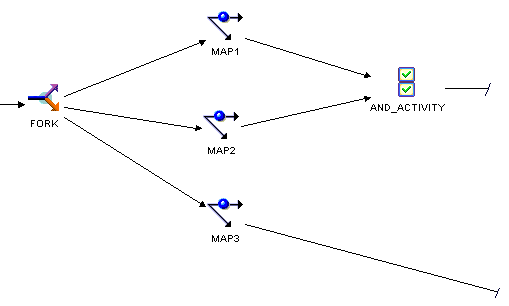

ANDアクティビティには2つ以上の受信推移を含むことができます。ANDアクティビティを使用してプロセス・フローを正しく設計するには、ANDより上位のFORKアクティビティを配置する必要があります。また、ANDアクティビティに移動する推移の数は、上位のFORKからの送信推移の数以下である必要があります。FORKは、複数の無条件推移を割り当てることができるようにする唯一のアクティビティであるため、必要に応じて、ANDアクティビティによって複数のアクティビティが完了することを確認します。
ANDアクティビティにより、上位のアクティビティの結果を集計できるようになります。すべての上位のアクティビティがSUCCESSを戻す場合、ANDアクティビティはSUCCESSを戻します。上位のアクティビティがERRORを戻す場合、ANDアクティビティはERRORを戻し、ERRORを戻さない場合はWARNINGが戻されます。結果を持たないアクティビティは、SUCCESSを戻したとみなされます。SET_STATUSアクティビティを使用して、結果を作成します。この機能は、パラレル実行している一連のマッピングがすべて正常に完了したかどうかをテストする場合に特に役立ちます。
図21-1に、プロセス・フロー内のANDおよびFORKアクティビティを示します。この例では、AND_ACTIVITYが、MAP1およびMAP2の完了に基づいて下位のアクティビティをトリガーします。AND_ACTIVITYが2つの受信推移を持つのに対して、FORKアクティビティは3つの送信推移を持つため、そのプロセス・フローは有効です。また、プロセス・フローは、MAP3に関連付けられている推移およびアクティビティが削除された場合にも有効になります。
図21-1 プロセス・フローのANDアクティビティ
説明は画像の前後のテキストにあります。
「図21-1 プロセス・フローのANDアクティビティ」の説明
送信条件の場合、ANDアクティビティには1つ、2つまたは3つの条件付き推移を含むことができます。これにより、成功、警告およびエラー・アクティビティで終了する3つのパスになる可能性があります。

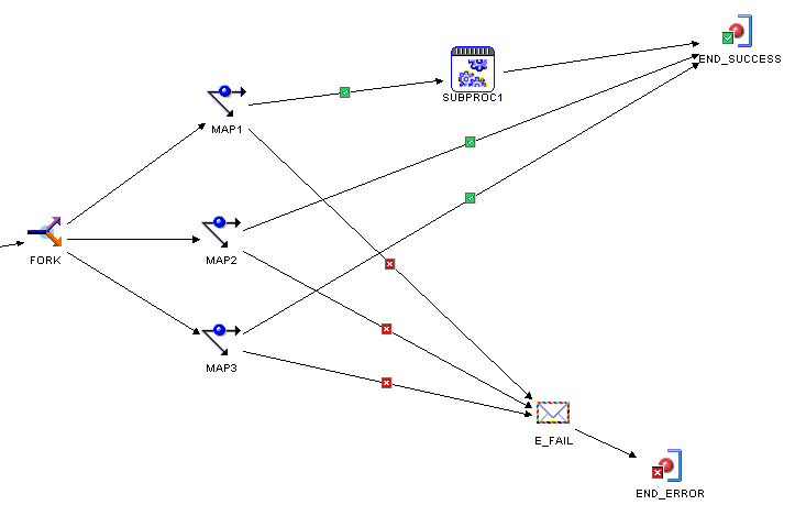

1つ、2つまたは3つすべての終了のタイプを含むように、プロセス・フローを設計できます。終了タイプはそれぞれ1回のみ使用できます。終了タイプは重複して使用できません。各終了アクティビティには、単一または複数の受信推移を含むことができます。
図21-2では、END_SUCCESSに3つの受信推移があります。それぞれが上位のアクティビティの正常終了に依存します。END_ERRORには、上位のマッピング・アクティビティがエラーで終了する場合に実行する電子メール・アクティビティからの1つの受信推移があります。
図21-2 プロセス・フローの終了アクティビティ
この図の内容については、周辺の説明を参照してください。
「図21-2 プロセス・フローの終了アクティビティ」の説明
デフォルトでは、すべてのプロセス・フローには、end_successが含まれます。終了アクティビティを別のタイプに変更できませんが、違うタイプの終了アクティビティを追加できます。

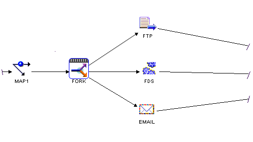

FORK
FORKアクティビティを使用して、1つのアクティビティの完了後に複数の並行アクティビティを起動します。
説明は画像の前後のテキストにあります。
画像fork.gifの説明
FORKアクティビティに複数の受信推移を割り当てることができます。FORKアクティビティは、パラレル処理される複数の無条件送信推移の割当てを可能にする唯一のアクティビティです。たとえば、図21-3では、MAP1の完了後に、プロセス・フローがFTP、FDSおよびEMAILという名前のアクティビティをパラレル実行します。
図21-3 FORKアクティビティによるパラレル・プロセスの保証
「図21-3 FORKアクティビティによるパラレル・プロセスの保証」の説明

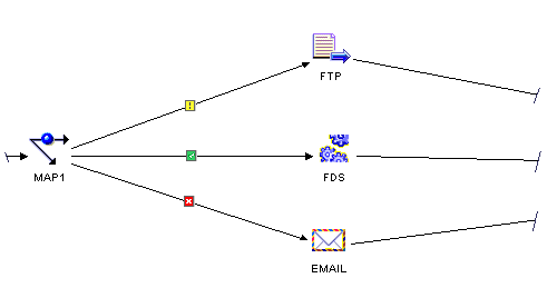

図21-4に、FORKアクティビティがない同じアクティビティを示します。この場合、アクティビティのうち1つのみがMAP1の完了状態に基づいて実行されます。

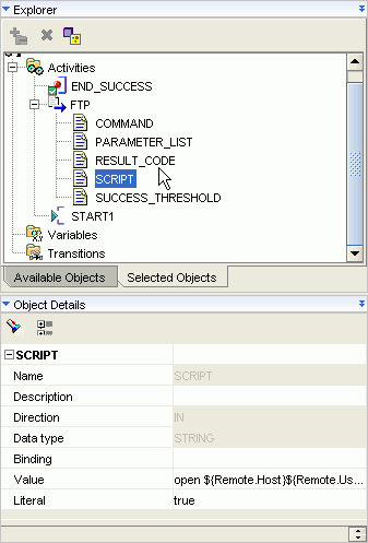

図21-5に、Warehouse Builder内で作成されたスクリプトを呼び出すためのFTPアクティビティ・パラメータ設定の例を示します。
図21-5 スクリプトを使用したFTPアクティビティのアクティビティ・ビュー
図21-5の説明が続きます
「図21-5 スクリプトを使用したFTPアクティビティのアクティビティ・ビュー」の説明

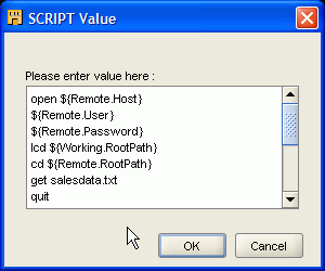

図21-6に、SCRIPTパラメータの「値」列におけるスクリプトの1行目を示します。スクリプト全体を表示するには、「値」列の「コロン」ボタンをクリックします。Warehouse Builderに表示されたSCRIPT値エディタを使用して、図21-6のスクリプトのようなFTPスクリプトを記述またはコピー・アンド・ペーストできます。
図21-6 置換変数を使用したSCRIPT値エディタ
図21-6の説明が続きます
「図21-6 置換変数を使用したSCRIPT値エディタ」の説明
図21-6のスクリプトには、${Remote.User}および${Remote.Password}が含まれる点に注意してください。これらは置換変数です。詳細は、「置換変数の使用」を参照してください。

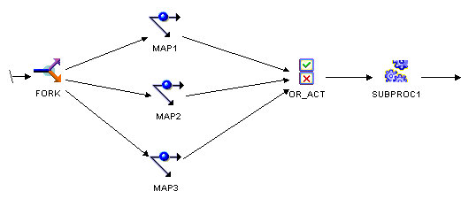

プロセス・フローのORアクティビティは、ダウンストリーム・アクティビティが各プロセス・フローの実行に1回のみトリガーされることを確認します。
図21-7 プロセス・フローにおけるORアクティビティ
「図21-7 プロセス・フローにおけるORアクティビティ」の説明
プロセス・フロー・エディタを使用することにより、ORアクティビティを省略して、3つのマッピング・アクティビティのそれぞれからの推移を、図21-7に示すSUBPROC1に割り当てることができます。ただし、この論理では1回のプロセス・フローの実行でSUBPROC1を3回起動することになります。これを回避するには、ORアクティビティを使用してください。

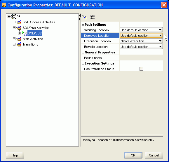

SQLPlusアクティビティを実行するロケーションを設定する手順は、次のとおりです。
  1. プロジェクト・エクスプローラで、「プロセス・フロー」モジュールを展開します。
  2. 「プロセス・フロー」モジュールで、「プロセス・フロー」を選択します。
  3. 「プロセス・フロー」を右クリックして「構成」を選択します。
  4. 構成プロパティ・ウィンドウで、「SQL*Plusアクティビティ」を展開します。
  5. SQLPLUSを選択します。
    図21-8 配布ロケーションの構成
    図21-8の説明が続きます
    「図21-8 配布ロケーションの構成」の説明
  6. 「パスの設定」で、「配布ロケーション」オプションをSQLPlusアクティビティを実行するロケーションに設定します。

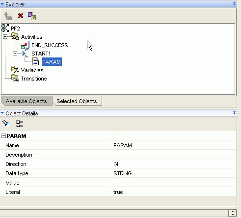

開始アクティビティにパラメータを追加する手順は次のとおりです。
  1. プロジェクト・エクスプローラで、「プロセス・フロー」をダブルクリックしてプロセス・エディタを開きます。
  2. 「エクスプローラ」ペインで、「選択したオブジェクト」タブをクリックします。
  3. 「選択したオブジェクト」タブで、「アクティビティ」フォルダを展開します。
  4. 「開始アクティビティ」を選択して、「エクスプローラ」ペインの「作成」ボタン(左上隅の小さな緑色の「加算」ボタン)をクリックします。
    プロセス・フロー・エディタにより、開始アクティビティにパラメータが追加されます。
    図21-9 開始アクティビティに追加されたパラメータ
    図21-9の説明が続きます
    「図21-9 開始アクティビティに追加されたパラメータ」の説明
  5. 「オブジェクトの詳細」ペインで、パラメータのプロパティを設定します。
    パラメータ名とデータ型を必要に応じて変更します。この方向とバインドは変更できません。方向はINであり、パラメータが入力パラメータのみであることを示しています。値にはパラメータ値を入力します。この値は実行時に上書きできます。
  6. これで、パラメータをプロセス・フローの他のアクティビティの入力として使用できます。

Script
ここにスクリプトを入力するか、スクリプトのファイル名を入力できます。ファイル名を入力する場合、パラメータ・リストの${Task.Input}変数を使用してファイル名を渡します。
テキストを入力または貼り付けるには、「アクティビティ」パネルの最下部で「値」を選択します。プロセス・フロー・エディタでは、入力できるテキストの量に制限はありません。
スクリプト内の各改行は、[Enter]キーを押す操作に相当します。したがって、最終行が確実に送信されるようにするには、スクリプトの最後で改行します。
表21-20に、FTPアクティビティに入力可能な置換変数を示します。
表21-20 ユーザー定義プロセス・アクティビティの置換変数
変数 値
${ Working.Host }
コントロール・センター・サービス・ホストのロケーションのホスト値。
${ Working.User }
コントロール・センター・サービス・ホストのロケーションのユーザー値。
${ Working.Password }
コントロール・センター・サービス・ホストのロケーションのパスワード値。
${ Working.RootPath }
ローカルの作業ディレクトリ。
${ Task.Input }
SCRIPTパラメータから作成された一時ファイル。
Task.Input変数を入力し、Warehouse BuilderにSCRIPTパラメータで記述したスクリプトを参照させます。
Windowsの場合、Parameter_Listに?"-s:${ Task.Input }"?と入力します。
UNIXの場合、Parameter_Listに?"${ Task.Input }"?と入力します。
ここでは、疑問符はセパレータです。
