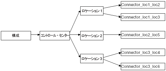

DEV、TEXT、PRODという3つの新しい構成を作成するのが一般的です。各構成は、図11-2に示すように、1つのコントロール・センターおよびそのロケーションと連動して機能します。

構成では、オブジェクトが配布される環境に対応するオブジェクトの物理的なプロパティを指定します。構成には、一度に1つのコントロール・センターしか関連付けることができません。構成に関連付けられているコントロール・センターは変更できます。
コントロール・センターとは、ターゲット・マシン上のリポジトリのことで、ソースおよびターゲットのロケーションのセットを管理します。コントロール・センターには、一度に1つの構成しか関連付けることができません。
ロケーションは、Warehouse Builderがデータの取得元または配布先とするデータベース、ファイルまたはアプリケーションに対応しています。ロケーションは、1つのコントロール・センターでのみ所有されます。各ロケーションには1つ以上のコネクタがあり、これによって他のロケーションと接続されます。
オブジェクトを配布すると、Warehouse Builderによって、現在アクティブな構成に関連付けられているターゲットにこれらのオブジェクトが作成されます。1つのセッションでは、一度に1つの構成のみがアクティブです。「構成のアクティブ化」の説明に従って別の構成に切り替えた場合は、デザイン・センターの左下隅には、新しくアクティブ化された構成の名前が表示されます。

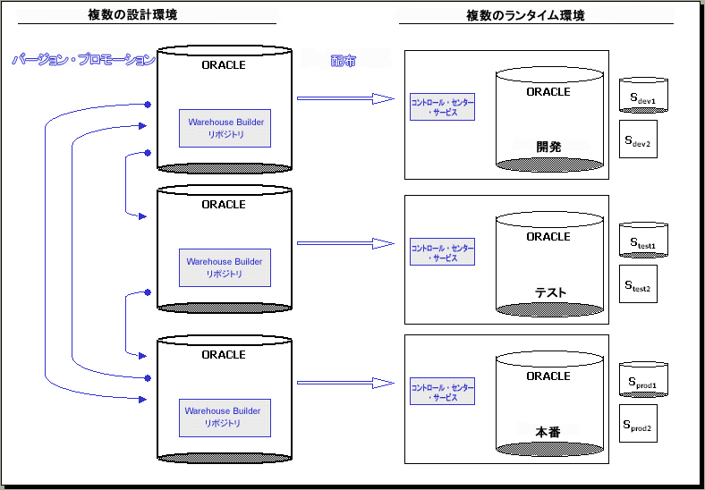

複数の設計環境に基づいた複数の環境
この計画では、図11-3に示すように、ランタイム環境ごとに別々の設計環境があります。
図11-3 複数の設計環境
図11-3の説明は図の下にあります。
「図11-3 複数の設計環境」の説明
この計画では、3つの設計環境間の違いを管理することが必要になります。設計環境間で設計コンポーネントを共有するには、スナップショットとメタデータ・ローダーのいずれかを使用できます。環境内にデザイン・メタデータを実装するか、またはデザイン・メタデータを変更するたびに、該当するランタイム環境にデザインを配布することが必要になります。

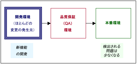

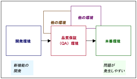

この一般的なシナリオの1つのバージョンが、図11-4に示されています。図では、開発環境は本番環境よりも一貫して機能が先行しており、QA(品質保証)環境は開発環境と本番環境の間にあります。開発環境を変更すると、その変更は少しずつQA環境に伝播し、続いて本番環境にも伝播します。しかも、本番環境には独自の変更サイクルがあり、図11-4に示すように、「本番1」というもう1つの環境が存在していますが、問題解決用に限定して使用されています。「本番」および「本番1」は、同じ段階で開発され、本番環境で発生するエラーを実証するのに役立っています。本番環境で直接、発生したエラーを修正し実装していますが、開発環境にマージする必要があります。他の会社では、この会社の環境とは多少異なる場合がありますが、同じ管理上の課題を抱えています。
図11-4 プロジェクトの通常のライフサイクル
図11-4の説明は図の下にあります。
「図11-4 プロジェクトの通常のライフサイクル」の説明
図11-4に示すように、会社が環境を複数必要とするのは、通常、システムに対して追加変更を行うためです。ただし、本番環境にのみ全プロジェクトを実装する会社もあります。図11-4は、このような会社には適用されません。

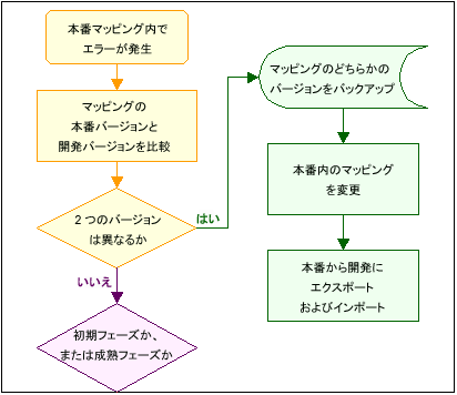

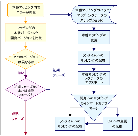

この事例では、本番マッピングに問題があることを会社が検出します。図11-5に示すように、最初の手順では、マッピングの本番バージョンとマッピングの開発バージョンとを比較します。両方の環境内でマッピングが同一である場合は、解決は簡単です。いずれかの環境に変更を加え、マッピングをコピーして古いバージョンを上書きします。本番のマッピングと開発のマッピングが異なる場合は、プロジェクトが初期フェーズにあるか、または成熟フェーズにあるかによって対策が異なります。

この例では、本番マッピングにエラーが発生するとします。図11-8に示すように、会社は本番マッピングを変更し、次に定義をエクスポートし、開発環境にマージします。
図11-8 初期フェーズ: 本番から開発への変更の伝播
図11-8の説明は図の下にあります。
「図11-8 初期フェーズ: 本番から開発への変更の伝播」の説明
初期フェーズで本番マッピング内で検出されたエラーを修正するには:
  1. バックアップのために、変更する前にすべてのマッピングの定義を取得します。
    本番環境のデザイン・リポジトリに、マッピングの完全なメタデータ・スナップショットを作成します。マッピングの開発バージョンおよびQAバージョンでも同様にスナップショットを作成します。オブジェクトは完全なスナップショットからしかリストアできないため、バックアップを作成する場合は完全なスナップショットが不可欠になります。
  2. 本番環境のデザイン・リポジトリでマッピングを修正し、本番環境のターゲット・スキーマに配布します。
    これにより、マッピングの変更バージョンが発生し、この変更バージョンは他の環境に伝播する必要があります。
  3. メタデータ・エクスポート・ユーティリティを使用して、本番環境から変更されたマッピングのみをエクスポートします。
    「設計」メニューから、「エクスポート」→「Warehouse Builderメタデータ」を選択します。「メタデータのエクスポート」ダイアログ・ボックスが表示されます。
  4. メタデータ・インポートを使用して、開発およびQAに対する変更をインポートおよびマージします。
    • 「メタデータのインポート」ダイアログ・ボックスの「インポート・オプション」から、「メタデータのマージ」を選択します。
    • 「メタデータのインポート」ダイアログ・ボックスの「一致基準」オプションから、「ユニバーサルID」オプションを選択します。
      ユニバーサルIDによるオブジェクトの一致は、複数の個別に変更される環境を維持する場合に重要です。
    開発およびQAへの変更部分のマージの複雑性は、変更されたオブジェクトに応じて様々です。この例のマッピングの変更が、表の列幅の増加によるものである場合は、マージは単純です。たとえば、結合条件が変更され、他の依存性が存在する場合などは、マージはより複雑になり、時間がかかる可能性があります。

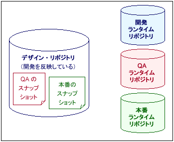

成熟フェーズでは、会社は領域および管理コストを節約する方法を選択します。ここでは、設計のアクティブな定義を1つのみ保守し、この定義にはシステムの開発状態が反映されます。会社は、QAおよび本番環境の設計定義をバックアップに保存し、必要に応じてこれらのシステムの変更された部分を抽出してリストアします。
事例
この段階では、プロジェクトは安定しており、今は成熟フェーズにあります。追加機能のいくつかは開発環境内で開発途上にありますが、本番環境に起因する修正はほとんどありません。
各環境の別々のランタイム・リポジトリへのプロセスの実装は続行されますが、図11-10に示すように、会社は1つのみのデザイン・リポジトリを保持することを決定します。
図11-10 成熟フェーズ: 開発を反映する1つのデザイン・リポジトリ
図11-10の説明は図の下にあります。
「図11-10 成熟フェーズ: 開発を反映する1つのデザイン・リポジトリ」の説明
1つのデザイン・リポジトリのみに開発環境が反映されます。その理由は、そのデザイン・リポジトリが設計の変更を定期的に行うアクティブな環境であるためです。QAおよび本番環境からのデザイン・リポジトリは、開発デザイン・リポジトリ内にメタデータ・スナップショットとして格納されます。スナップショットは、最小限の領域を消費するバックアップ・メカニズムで、リストアする必要のあるすべてのオブジェクトへのアクセスを可能にします。本番またはQAに起因する設計の変更はほとんどないため、スナップショット内にそれらの定義を格納しておくことは有効な方法です。

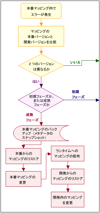

成熟フェーズではほとんど発生しませんが、本番環境内でエラーが発生する場合があります。この例では、本番マッピングにエラーが発生するとします。図11-11に示すように、会社は本番内のマッピングを変更し、次に開発環境のスナップショットから定義をリストアし、開発環境に同じ変更を加えます。
図11-11 成熟フェーズ: 本番から開発への変更の伝播
図11-11の説明は図の下にあります。
「図11-11 成熟フェーズ: 本番から開発への変更の伝播」の説明
成熟フェーズで本番マッピング内で検出されたエラーを修正するには:
  1. 本番スナップショット内のマッピングの本番バージョンと、デザイン・リポジトリ内の同じマッピングの開発バージョンとを比較します。
    • 2つが異なる場合は、会社は残りの手順に従います。
    • 2つが同一である場合は、手順8で示すようにマッピングを修正し、設計環境および本番環境のランタイム・リポジトリにマッピングを配布し、変更されたマッピングを使用して本番環境のスナップショットを更新します。
    スナップショットとオブジェクトの比較、配布およびスナップショットの更新の手順については、オンライン・ヘルプを参照してください。
  2. マッピングの完全なメタデータ・スナップショットを作成することにより、マッピングの開発バージョンのバックアップを作成します。
    開発者がマッピングを新規に繰り返し適用していた場合は、マッピングの開発バージョンは本番バージョンと異なる可能性があります。この手順では開発者の作業を保持します。リストアは完全なスナップショットからしか実行できないため、完全なスナップショットを作成することは重要です。
  3. 本番環境のスナップショットからマッピングをリストアします。
    このマッピングは、本番環境で実行しているマッピングと同一である必要があります。
    メタデータ・スナップショットからのオブジェクトのリストアの手順については、オンライン・ヘルプを参照してください。
  4. 本番環境のスナップショットからリストアしたマッピングを修正します。
  5. 修正されたマッピングを本番環境のランタイム・リポジトリに配布します。
  6. 本番環境のデザイン・リポジトリのスナップショットからマッピングの既存の定義を削除し、マッピングの新規バージョンを使用してスナップショットを更新します。
  7. 手順2でバックアップとして取得した完全なスナップショットからマッピングをリストアします。
    これは開発環境のデザイン・リポジトリからのマッピングです。通常、新機能の開発に伴って、このマッピングには他の作業が行われています。
    オプションで、QAに対しても同様の手順を繰り返します。
  8. 手順4でマッピングの本番バージョンに対して行った修正と同じ修正をマッピングの開発バージョンに対しても行います。
この方法を使用する場合、少なくとも2回(オブジェクトの本番バージョンおよび開発バージョンで)すべての変更を行う必要があります。成熟フェーズでは、本番環境に起因する頻繁な変更が必要ないという理由のみで、会社はこの方法を使用します。この方法の利点は、管理コストが最小であることおよびデータベースで必要となる領域が少なくなることです。
