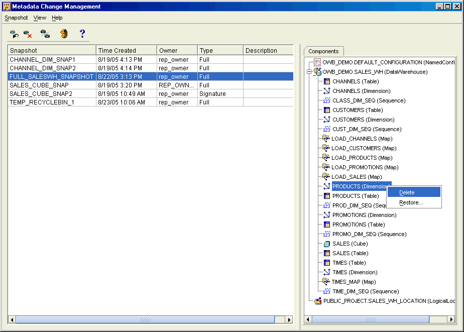

スナップショットの管理
作成したスナップショットは、デザイン・センターの「メタデータ変更管理」ウィンドウを使用して管理できます。このウィンドウを開くには、「ツール」メニューから「変更マネージャ」を選択します。
「メタデータ変更管理」ウィンドウには、メニュー・バーとツールバーがあります。ほとんどのタスクは、メニューの使用、ツールのクリック、スナップショットやコンポーネントの右クリックなど、複数の方法により開始できます。
「メタデータ変更管理」ウィンドウからは、次の作業を実行できます。
図10-1に、「メタデータ変更管理」ウィンドウを示します。
図10-1 「メタデータ変更管理」ウィンドウ
「メタデータ変更管理」ウィンドウ
「図10-1 「メタデータ変更管理」ウィンドウ」の説明

FULLスナップショットを変換する手順は次のとおりです。
  1. 「スナップショットの管理」の説明に従って、「メタデータ変更管理」ウィンドウを開きます。
  2. 変換するスナップショットを選択します。
  3. 「スナップショット」メニューから「シグネチャに変換」を選択します。
  4. 「警告」ボックスで、「はい」をクリックします。
スナップショットからのワークスペース・オブジェクトのリストア
ワークスペース内のオブジェクトの現行の定義を、そのオブジェクトのスナップショット・イメージと置換できます。FULLスナップショットのみが使用可能で、SIGNATUREスナップショットからはオブジェクトをリストアできません。スナップショットのすべてのコンポーネントまたは選択したコンポーネントのみをリストアできます。
注意:
スナップショットからコレクションをリストアすると、コレクションと実際のオブジェクトの両方がリストアされます。
同様に、コンテナをリストアすると、そのすべての子オブジェクトもリストアされます。
コレクションのみまたはコンテナ内の選択オブジェクトのみをリストアするには、「コンポーネント」タブを使用します。
