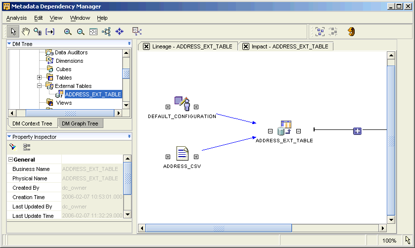

図9-1に、メタデータ依存性マネージャを示します。Warehouse Builderにあるその他のウィンドウと同様に、依存性マネージャにはメニュー、ツールバー、ナビゲータ、プロパティ・インスペクタおよびキャンバスがあります。キャンバスには、1つ以上のダイアグラムが表示されます。

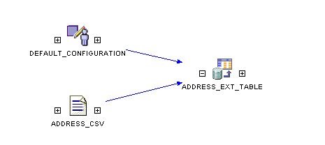

図9-2は、ADDRESS_EXT_TABLEという名前の外部表の系統ダイアグラムを示します。ADDRESS_CSVはフラット・ファイルで、ADDRESS_EXT_TABLEの系統の一部になります。したがって、ADDRESS_CSVに対する変更は、ADDRESS_EXT_TABLEに影響が及びます。

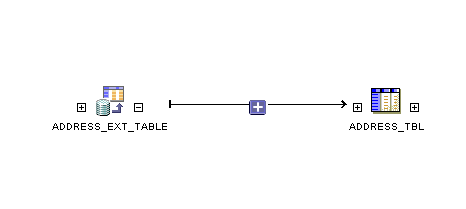

図9-3は、ADDRESS_EXT_TABLEの影響ダイアグラムを示します。これにはADDRESS_TBLが含まれています。ADDRESS_EXT_TABLEに対する変更は、ADDRESS_TBLに影響が及びます。ADDRESS_EXT_TABLEは、ADDRESS_TBLの系統の一部になります。

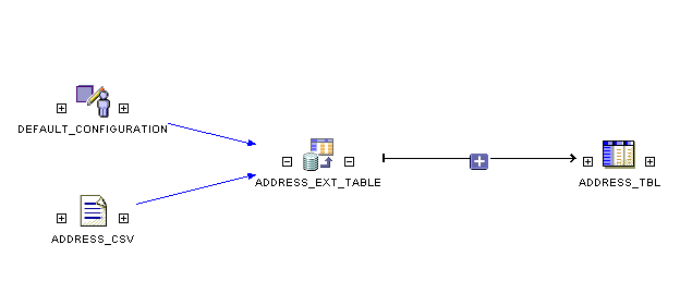

図9-4に示すように、オブジェクト・アイコンのどちらかにあるプラス記号(+)をクリックすると、オブジェクトの系統と影響の両方を表示できます。

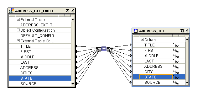

図9-5に、アイコンが2つ開いていて、その列属性がマッピングによって接続されている状態を示します。

メタデータ依存性マネージャは、オブジェクトの定義における変更に関する潜在的影響を表示するグラフィカル・インタフェースです。次のコンポーネントがあります。
メニュー・バー
メタデータ依存性マネージャのメニュー・バーには、様々な作業を実行するためのコマンドがあります。ツールバーから利用できるコマンドも、いくつかあります。
