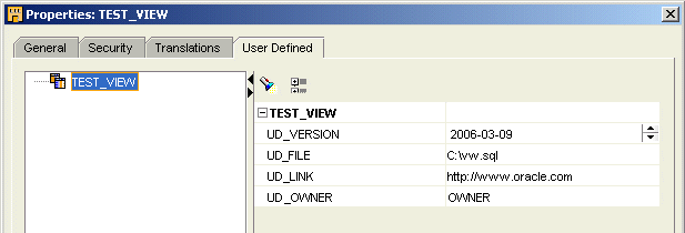

  6. ビューを右クリックし「プロパティ」を選択することで、ビューに対応するプロパティ・インスペクタを起動します。
  7. 「ユーザー定義」タブをクリックし、左側のパネルでビューを選択します。新規に作成したUDPが表示されます。
    グラフィカル・ユーザー・インタフェースによりUDPの値を変更できます。
    図8-1に、「ユーザー定義」タブで作成されたUDPを示します。
    図8-1 TEST_VIEWのUDP
    図8-1の説明は図の下にあります。
    「図8-1 TEST_VIEWのUDP」の説明

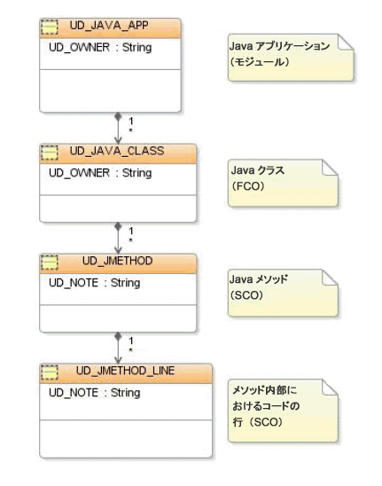

この項では、JavaアプリケーションでモデリングされたUDOを作成する例について説明します。Javaアプリケーションは、モジュールとして動作します。このモジュールにはクラス(FCO)が格納され、それらのクラスにはメソッド(SCO)が格納されます。メソッド内部で、コードの行をモデリングできます。ビジネスの観点では、これは対象になります。理由としては、データベース表がSQL(JDBC)文の内部で使用されている場合、アプリケーションにあるコードの特定の行がデータベース表における変更の影響を受ける場合があるからです。
図8-2は、UDOの構造を示します。

前述の手順によって、次のUDOが作成されます。
  • UD_JAVA_APPという名前のモジュール・フォルダ
  • UD_JCLASSという名前のFCO(モジュール内部に作成されるFCO)
  • UD_JMETHODという名前のSCO(UD_JCLASSの子)
  • UD_JMETHOD_LINEという名前の別のSCO(UD_JMETHODの子)

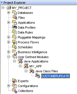

  1. プロジェクト・エクスプローラで、「ユーザー定義モジュール」ノードを開きます。
  2. 「Javaアプリケーション」を右クリックして、「新規」を選択します。
  3. アプリケーションの名前を指定します。
  4. 「Javaクラス・ファイル」ノードを右クリックして、「新規」を選択します。
  5. Javaクラスの名前を指定します。
    図8-3に、プロジェクト・エクスプローラから作成した新しいユーザー定義モジュールを示します。

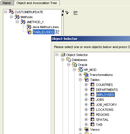

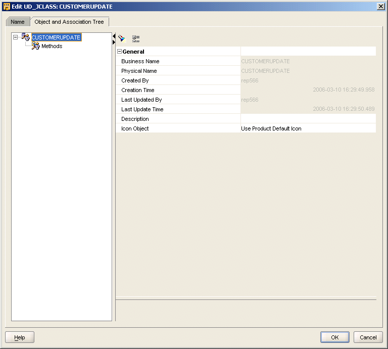

  6. 作成したオブジェクトを右クリックして、「エディタを開く」を選択し、UDOエディタを開きます。
  7. 「オブジェクトとアソシエーションのツリー」タブをクリックし、「CUSTOMERUPDATE」を選択します。FCO、UD_JCLASSのプロパティを表示できます。
    図8-4は、FCOのエディタを示します。
    図8-4 UD_JCLASSのエディタ
    図8-4の説明は図の下にあります。
    「図8-4 UD_JCLASSのエディタ」の説明
  8. 「メソッド」を右クリックして、「作成」を選択します。
    JMETHOD_1という名前のSCOが作成されます。
  9. JMETHOD_1にはノードが2つあります。1つ目はJava Method Linesで、子SCOです。2つ目はTABLEUSEDで、これはUD_XJMETHOD2TABLEの関連付けが作成されたときにROLE_1用に指定された値です。

  10. 「TABLEUSED」を右クリックして、「参照」を選択します。
    「オブジェクト・セレクタ」ダイアログ・ボックスが表示されます。これによって、UDOの接続先になる表を選択できます。
    図8-6は、「オブジェクト・セレクタ」ダイアログ・ボックスを示します。
    図8-6 「オブジェクト・セレクタ」ダイアログ・ボックス
    図8-6の説明は図の下にあります。
    「図8-6 「オブジェクト・セレクタ」ダイアログ・ボックス」の説明

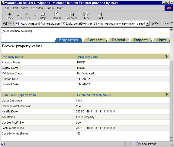

リポジトリ・ブラウザは、メタデータ管理とレポート作成のポータルです。このブラウザでは、オブジェクト、オブジェクトのプロパティ、オブジェクトの関係が、UDOとUDPを含めて、表示されます。ブラウザでは、UDOを含めてすべてのオブジェクトに対応する系統分析と影響分析のレポートが表示されます。
指定されたオブジェクトのUDPを定義すると、ブラウザではUDPの名前と値を「拡張プロパティ名」と「拡張プロパティ値」として一覧表示します。
図8-7は、プロパティ・シート例を示します。
図8-7 ユーザー定義プロパティのあるプロパティ・シート例
図8-7の説明は図の下にあります。
「図8-7 ユーザー定義プロパティのあるプロパティ・シート例」の説明
