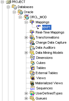

マッピングを作成する手順
  1. プロジェクト・エクスプローラの「マッピング」ノードにナビゲートします。このノードは、ウェアハウス・ターゲット・モジュールの下、「データベース」フォルダの下の「Oracle」フォルダにあります。
    図5-1「プロジェクト・エクスプローラの「マッピング」ノード」に、MAP1というマップが格納されている「マッピング」ノードを示します。この例では、ウェアハウス・ターゲットの名前はORCL_MODです。
    図5-1    プロジェクト・エクスプローラの「マッピング」ノード
    画像の説明

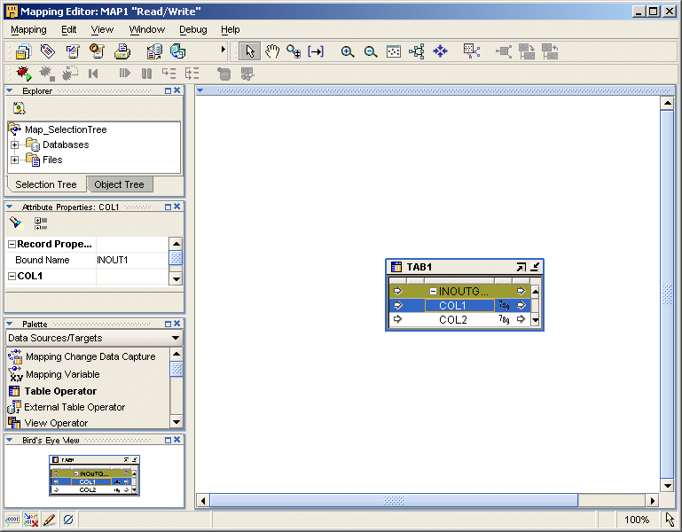

演算子の編集
各演算子には、エディタが関連付けられています。その演算子エディタを使用して、演算子、グループおよび属性に関する一般的な情報と構造的な情報を指定します。演算子エディタでは、グループおよび属性を追加または削除したり、名前を変更できます。演算子の名前も変更できます。
演算子の編集は、ロード・プロパティや条件付き動作の割当てとは異なります。ロード・プロパティや条件付き動作を指定するには、プロパティ・ウィンドウ(「演算子、グループおよび属性プロパティの設定」を参照)を使用します。
演算子、グループまたは属性を編集する手順
  1. マッピング・エディタのキャンバスから演算子を選択します。
    あるいは、演算子内のグループまたは属性を選択します。
  2. 選択したアイテムを右クリックし、「詳細をオープン」を選択します。
    マッピング・エディタに演算子エディタが表示され、「名前」タブ、「グループ」タブ、および各タイプの演算子のグループの「入力/出力」タブが表示されます。
    いくつかの演算子には追加のタブが含まれます。たとえば、Match Merge演算子には一致ルールおよびマージ・ルールを定義するタブが含まれます。
  3. 各タブに表示されるプロンプトに従い、「OK」をクリックして終了します。
    タブの実行方法については、「ヘルプ」を参照してください。

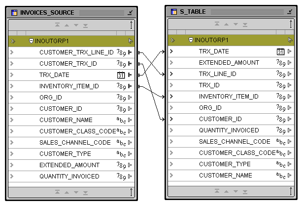

    図5-3に、属性が接続されたマッピングを示します。
    図5-3    マッピングで接続した演算子
    画像の説明
属性を接続するときは、次のルールに留意します。

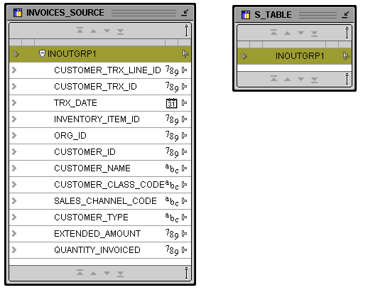

例: マッピング・エディタによるステージング領域表の作成
マッピング・エディタでバインドされていない表演算子を使用すると、ステージング領域表をすばやく作成できます。
次の手順は、既存のソース表に基づいてステージング表を作成する方法を示しています。この手順は、ビュー、マテリアライズド・ビュー、フラット・ファイルおよび変換の作成にも使用できます。
ソース表をステージング表にマップする手順
  1. マッピング・エディタで、ソース表を追加します。
    メニュー・バーから「マッピング」、「追加」、「データ・ソース/ターゲット」の順に選択します。「データ・ソース/ターゲット」メニューで、「表演算子」を選択します。
  2. 「表演算子の追加」ダイアログ・ボックスを使用して、マッピング内のソース表の演算子を選択およびバインドします。「表演算子の追加」ダイアログ・ボックスから、「バインドされていない演算子を属性なしで作成」を選択します。
    マッピングは、図5-4と類似していて、1つのソース表と属性のない1つのステージング領域表があります。
    図5-4    バインドされていないステージング表(属性なし)とソース表
    画像の説明
  3. ソース演算子のグループにマウス・ポインタを置き、マウス・ボタンを押したままにします。
  4. ステージング領域表グループまでマウスをドラッグします。
    Oracle Warehouse Builderによって、ソース属性がステージング領域表にコピーされ、2つの演算子が接続されます。

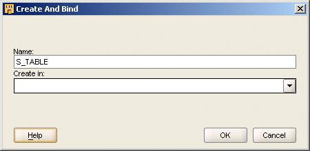

  5. マッピング・エディタでは、マッピングに追加したバインドされていない表を選択します。右クリックして「作成とバインド」を選択します。
    図5-5に示すダイアログ・ボックスが表示されます。
    図5-5    「作成とバインド」ダイアログ・ボックス
    画像の説明
  6. 「作成場所」に、表を作成するターゲット・モジュールを指定します。
    Oracle Warehouse Builderによって、指定したターゲット・モジュールに新しい表が作成されます。

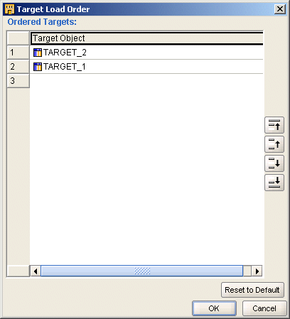

複数のターゲットのロード順序を指定する手順
  1. マッピング・キャンバスの空白をクリックすると、プロパティ・ウィンドウの右上隅にマッピング・プロパティが表示されます。
  2. 「ターゲットのロード順序のマップ」プロパティに進み、右側にある省略記号ボタンをクリックします。
    図5-6に示すように、Oracle Warehouse Builderによって、「ターゲット・ロード順序」ダイアログ・ボックスが表示されます。このダイアログ・ボックスでは、TARGET2ロードがTARGET1の前に表示されています。
    図5-6    「ターゲット・ロード順序」ダイアログ・ボックス
    画像の説明
  3. ロード順序を変更するには、ターゲットを選択し、右側のシャトル・ボタンを使用してリスト内でターゲットを上または下に移動します。

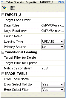

キャンバスでオブジェクトを選択すると、エディタの左側にあるプロパティ・インスペクタに、関連するプロパティが表示されます。
図5-7に、表演算子のプロパティ・インスペクタを示します。
図5-7    表演算子のプロパティ・インスペクタ
画像の説明
次のタイプのプロパティを表示および設定できます。

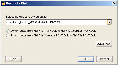

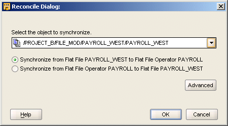

演算子の同期化
同期化する場合は、演算子を1つ選択し、指定したワークスペース・オブジェクトの定義とその演算子を同期化します。
演算子を同期化する手順
  1. マッピング・エディタのキャンバスで演算子を選択します。
  2. 「編集」メニューから、「同期化」を選択するか、演算子のヘッダーを右クリックして「同期化」を選択します。
    図5-8に示す「演算子の同期化」ダイアログ・ボックスが表示されます。
    図5-8    演算子の同期化
    画像の説明
  3. デフォルトでは、Oracle Warehouse Builderにより、選択した演算子とワークスペース内の関連するオブジェクトを同期化するためのオプションが選択されます。デフォルトを受け入れるか、リスト・ボックスから別のワークスペース・オブジェクトを選択します。
    この手順では、「ワークスペース・オブジェクトから演算子に同期」、または「演算子からワークスペース・オブジェクトに同期」のいずれかも選択します。
  4. (オプション)「拡張」をクリックして「一致方針」を設定します。
    「一致方針」の使用方法を参照するには、「ヘルプ」を選択します。
  5. 「OK」をクリックします。
