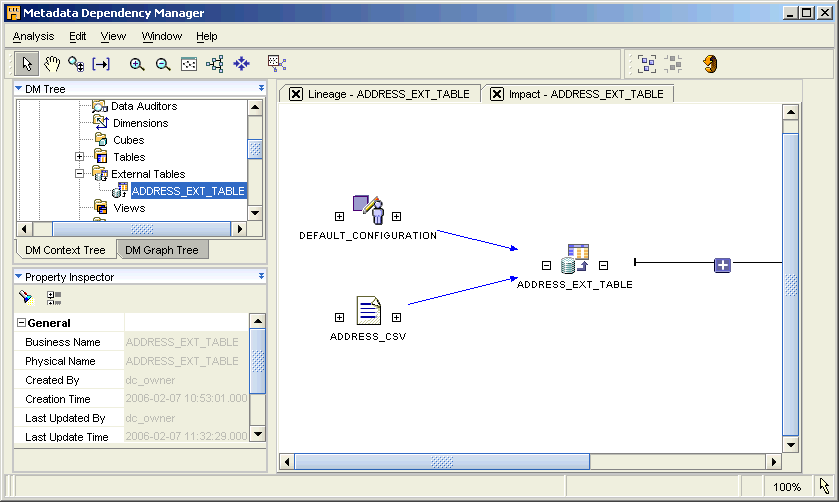

図8-1に、メタデータ依存性マネージャを示します。Oracle Warehouse Builderの他のウィンドウと同じように、依存性マネージャには、メニュー、ツールバー、ナビゲータ、プロパティ・インスペクタおよびキャンバスがあります。キャンバスには1つ以上のダイアグラムが表示されます。

図8-1    メタデータ依存性マネージャ

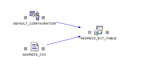

図8-2に、ADDRESS_EXT_TABLEという名前の外部表の系統ダイアグラムを示します。ADDRESS_CSVはフラット・ファイルであり、ADDRESS_EXT_TABLEの系統の一部です。つまり、ADDRESS_CSVに対する変更はADDRESS_EXT_TABLEに影響を与えます。
図8-2    ADDRESS_EXT_TABLEの系統分析ダイアグラム

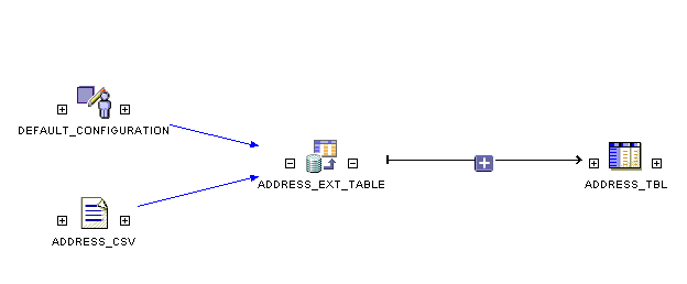

図8-3に、ADDRESS_EXT_TABLEの影響ダイアグラムを示します。これにはADDRESS_TBLが含まれています。ADDRESS_EXT_TABLE表に加えられた変更は、ADDRESS_TBLに影響を与えます。ADDRESS_EXT_TABLEはADDRESS_TBLの系統の一部です。
図8-3    ADDRESS_EXT_TABLEの影響分析ダイアグラム

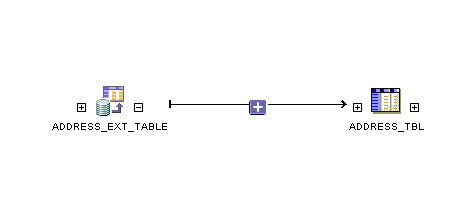

オブジェクト・アイコンの両側にあるいずれかのプラス記号(+)(図8-4に示します)をクリックすると、オブジェクトの系統と影響の両方を簡単に表示できます。
図8-4    系統および影響分析ダイアグラム

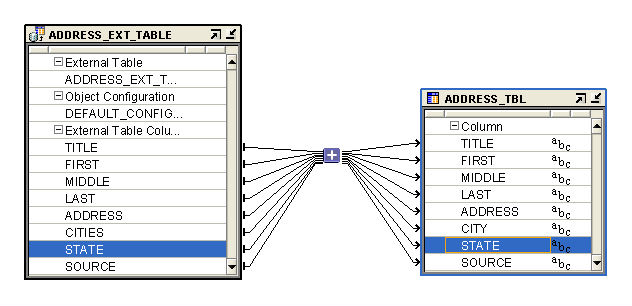

ダイアグラムのオブジェクト・アイコンを展開表示して、属性を検査できます。図8-5に、2つの展開表示されたアイコンを示します。アイコンの列属性はマッピングによって接続されています。
アイコンを展開表示するには、ダブルクリックします。アイコンに戻すには、右上角の下矢印をクリックします。

図8-5    LIAダイアグラムで展開表示されたアイコン
