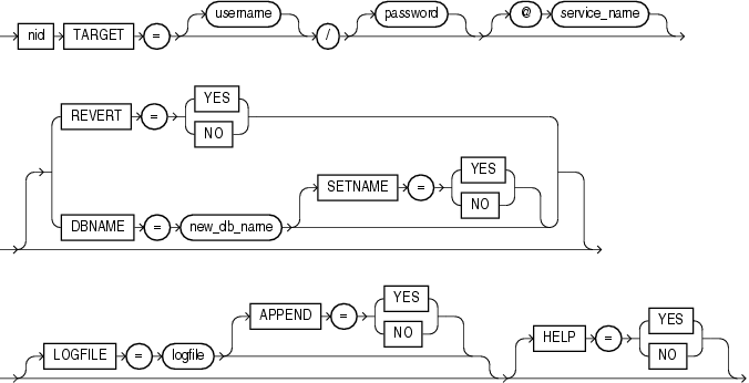

  3. コマンドラインでDBNEWIDユーティリティを起動し、SYSDBA権限を持つ有効なユーザーを指定します。パスワードを入力するように要求されます。次に例を示します。
    % nid TARGET=SYS
    DBNEWID: Release 11.1.0.6.0 - Production on Tue Aug 21 05:25:22 2007
    Copyright (c) 1982, 2007, Oracle. All rights reserved.
    Password: password
    DBIDに加えてデータベース名も変更するには、コマンドラインでDBNAMEパラメータも指定します。パスワードを入力するように要求されます。この例では、データベース名をtest_dbに変更します。
    % nid TARGET=SYS DBNAME=test_db
    DBNEWID: Release 11.1.0.6.0 - Production on Tue Aug 21 05:35:18 2007
    Password: password

  3. コマンドラインでユーティリティを起動し、SYSDBA権限を持つ有効なユーザーを指定します(パスワードを入力するように要求されます)。DBNAMEパラメータとSETNAMEパラメータの両方を指定する必要があります。この例では、データベース名をtest_dbに変更します。
    % nid TARGET=SYS DBNAME=test_db SETNAME=YES
    DBNEWID: Release 11.1.0.6.0 - Production on Tue Aug 21 05:40:21 2007
    Password: password

DBNEWIDユーティリティの構文
次の図に、DBNEWIDユーティリティの構文を示します。
画像の説明
パラメータ
表17-1に、DBNEWIDユーティリティの構文のパラメータを示します。
表17-1    DBNEWIDユーティリティのパラメータ
パラメータ  説明
TARGET
データベースへの接続に使用するユーザー名およびパスワードを指定します。ユーザーには、SYSDBA権限が必要です。オペレーティング・システム認証を使用している場合、スラッシュ(/)を使用して続けることができます。環境変数$ORACLE_HOMEおよび$ORACLE_SIDが正しく設定されていない場合、ターゲット・データベースへの接続にセキュリティで保護されたサービス(IPCまたはBEQ)を指定できます。DBNEWIDユーティリティを起動する場合は、常にターゲット・データベースを指定する必要があります。
REVERT
YES(デフォルトはNO)を指定すると、失敗したDBIDの変更が元に戻ります。ターゲット・データベース上でDBIDの変更操作が進行していない場合は、ユーティリティによってエラーが出力されます。DBIDの変更が正常に完了した場合は、元に戻せません。REVERT=YESは、DBIDの変更が正常に行われなかった場合にのみ有効です。
DBNAME=new_db_name
データベース名を変更します。データベースのDBIDおよびDBNAMEは同時に変更できます。DBNAMEのみを変更するには、SETNAMEパラメータも指定します。
SETNAME
YES(デフォルトはNO)を指定すると、DBNEWIDユーティリティによってデータベースの名前のみが変更され、DBIDは変更されません。SETNAME=YESを指定すると、ユーティリティによってターゲット・データベースの制御ファイルのみに書き込まれます。
LOGFILE=logfile
DBNEWIDユーティリティによってメッセージが書き込まれるファイルを指定します。デフォルトでは、古いログに上書きされます。ログ・ファイルを指定すると、DBNEWIDユーティリティによって確認が求められません。
APPEND
YES(デフォルトはNO)を指定すると、既存のログ・ファイルにログの出力が追加されます。
HELP
YES(デフォルトはNO)を指定すると、DBNEWIDユーティリティの構文オプションのリストが出力されます。
