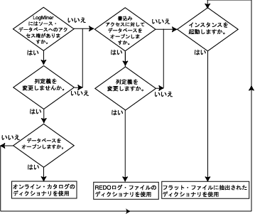

LogMinerは、REDOデータをユーザーに返す際に、オブジェクトIDをオブジェクト名に変換するためにディクショナリを必要とします。LogMinerには、ディクショナリ提供方法として次の3つのオプションがあります。
図18-2 に、状況に合わせたLogMinerディクショナリの選択方法を示します。
図18-2    LogMinerディクショナリの選択方法
画像の説明
次の項では、使用可能な各ディクショナリ・オプションの指定方法を説明します。
