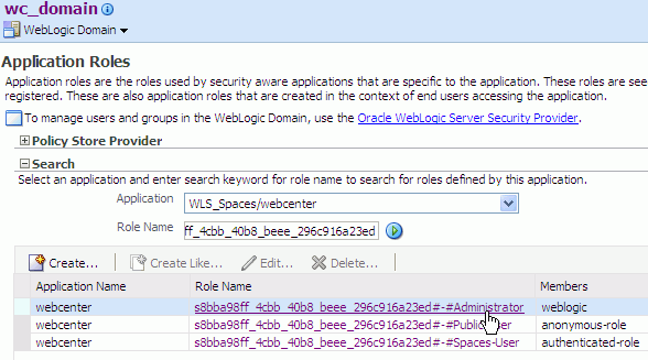

  2. 「WebLogicドメイン」で「セキュリティ」を選択し、「アプリケーション・ロール」を選択します。
  3. 管理アプリケーション・ロールs8bba98ff_4cbb_40b8_beee_296c916a23edを検索します。
  4. 検索結果の「ロール名」列で、s8bba98ff_4cbb_40b8_beee_296c916a23edへのリンクをクリックします(図E-1)。
    図E-1 アプリケーション・ロール
    図E-1の説明は、図の下にあります。
    「図E-1 アプリケーション・ロール」の説明

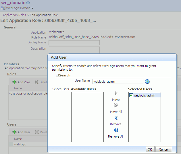

  5. 「ユーザー」の下の「ユーザーの追加」をクリックします。
  6. 「ユーザー名」ボックスに、検索するユーザー名を入力し、検索アイコンをクリックします。
  7. 「使用可能なユーザー」リストから目的のユーザー名を選択し、「移動」をクリックします(図E-2)。
    図E-2 アプリケーション・ロールへのユーザーの追加
    図E-2の説明は、図の下にあります。
    「図E-2 アプリケーション・ロールへのユーザーの追加」の説明
  8. 「OK」をクリックします。

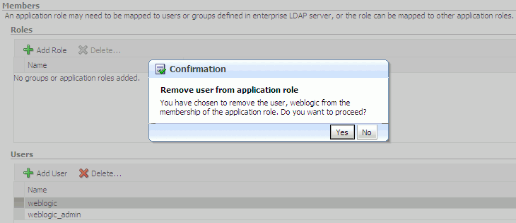

  9. 「ユーザー」の下のweblogicリンクをクリックします。
  10. 「削除」をクリックします。
  11. 「はい」をクリックして管理者ロールからweblogicを削除します(図E-3)。
    図E-3 管理者ロールからのweblogicの削除
    図E-3の説明は、図の下にあります。
    「図E-3 管理者ロールからのweblogicの削除」の説明
  12. 「OK」をクリックします。

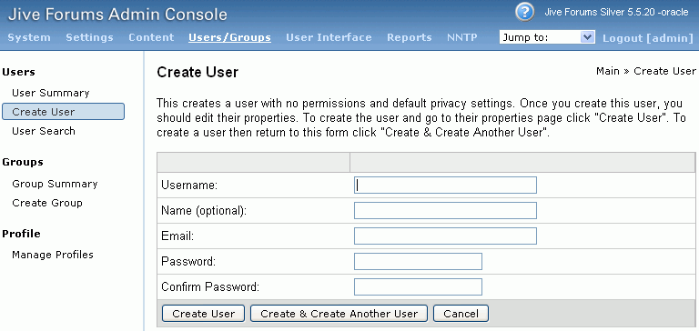

E.2.1 デフォルト設定用のユーザーの作成
WebCenterアプリケーションに統合してシングル・サインオンをサポートするには、LDAPベースのアイデンティティ・ストアとして、Oracle Internet Directoryを使用することをお薦めします。デフォルト設定、つまりOracle WebCenter Discussionsサーバー・データベースを使用している場合に、非デフォルト・ユーザーを管理者として割り当てるには、まず、Oracle WebCenter Discussionsサーバーにそのユーザーを作成してからそのユーザーに管理権限を割り当てる必要があります。
Oracle WebCenter Discussionsにユーザーを作成する手順は次のとおりです。
  1. 次の形式のURLを使用して、weblogic/weblogicとしてJive Forum Admin Consoleにログオンします。
    http://host:port/owc_discussions/admin
    ここで、host:portは、Oracle WebCenter Discussionsがデプロイされているサーバーのホスト名およびポート番号です。owc_discussionsは、Oracle WebCenter Discussionsドメインです。
  2. ページの上部に表示されるリンクのリストで、「Users/Groups」リンクをクリックします。
  3. 左側のナビゲーション・パネルで「Create User」リンクをクリックします。
  4. 「Create User」ページで、ユーザー名、電子メール・アドレス、パスワードなど、ユーザーの詳細を入力します(図E-5)。
  5. 「Create User」をクリックします。
    図E-5 Oracle WebCenter Discussionsでのユーザーの作成
    図E-5の説明は、図の下にあります。
    「図E-5 Oracle WebCenter Discussionsでのユーザーの作成」の説明

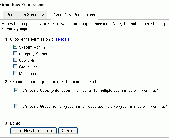

  5. 「Admins & Moderators」ページで、「Grant New Permissions」タブをクリックします。
  6. 「System Admin」チェック・ボックスを選択します。
  7. 「A Specific User」チェック・ボックスを選択し、Oracle WebCenter Discussionsの管理権限を付与するユーザーを指定します。
  8. 「Grant New Permission」をクリックします。
    これで、管理権限を割り当てたユーザーとしてOracle WebCenter Discussionsにログオンできるようになります。

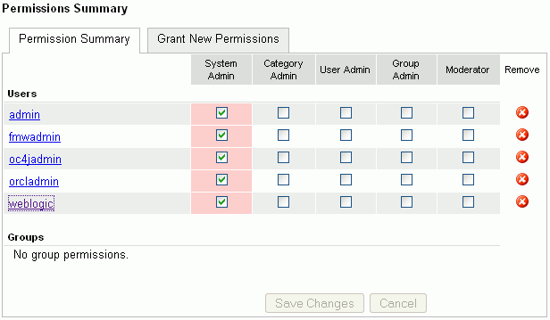

E.2.3 デフォルト・ユーザーからの管理者ロールの取消し
デフォルト以外の必要なユーザーに管理者ロールを割り当てたら、デフォルト・ユーザーweblogicから管理者ロールを取り消すことをお薦めします。
ユーザーweblogicから管理者ロールを取り消す手順は次のとおりです。
  1. 管理者ロールを割り当てた非デフォルト・ユーザーとして、Jive Forum Admin Consoleにログオンします。
  2. ページの上部に表示されるリンクのリストで、「Settings」リンクをクリックします。
  3. 左側のナビゲーション・パネルで、「Admins/Moderators」リンクが選択されていない場合はクリックします。
  4. 「Admins & Moderators」ページの「Permission Summary」タブで、weblogicユーザーの「System Admin」チェック・ボックスの選択を解除します(図E-7)。
    図E-7 管理者ロールの取消し
    図E-7の説明は、図の下にあります。
    「図E-7 管理者ロールの取消し」の説明
  5. 「Save Changes」をクリックします。
    これで、Oracle WebCenter Discussionsを管理するための管理権限が、ユーザーweblogicから取り消されました。

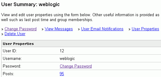

ユーザーweblogicのデフォルトのパスワードも変更することをお薦めします。パスワードを変更する手順は次のとおりです。
  1. 管理者としてJive Forum Admin Consoleにログオンします。
  2. 「Admins & Moderators」ページの「Permission Summary」タブで、「weblogic」リンクをクリックします。
  3. 「User Profile」ページで、「edit user settings」リンクをクリックします。
  4. 「Change Password」リンクをクリックします(図E-8)。
    図E-8 パスワードの変更
    図E-8の説明は、図の下にあります。
    「図E-8 パスワードの変更」の説明
  5. 「New Password」フィールドおよび「Confirm Password」フィールドに、新しいパスワードを入力します。
  6. 「Change Password」をクリックします。
