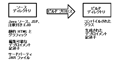

ソース ディレクトリとビルド ディレクトリ
ソース ディレクトリとビルド ディレクトリは、分割開発ディレクトリ環境の基盤です。ソース ディレクトリには、プロジェクトのすべての編集可能なファイル (Java ソース ファイル、編集可能な記述子ファイル、JSP、静的コンテンツなど) が格納されます。アプリケーションのソース ディレクトリは、「分割開発ディレクトリでの Java EE コンポーネントの配置」で説明されているディレクトリ構造のガイドラインに従って作成します。
ソース ディレクトリの最上位レベルは常に、1 つの Java EE モジュールだけを開発している場合であっても、エンタープライズ アプリケーション (.ear ファイル) を表します。最上位ソース ディレクトリの下のサブディレクトリには、以下のものが格納されます。
  • エンタープライズ アプリケーションのモジュール (EJB や Web アプリケーション)
    prompt> java weblogic.DDConverter [options] archive_file_or_directory
  • エンタープライズ アプリケーションの記述子ファイル (application.xml および weblogic-application.xml)
  • アプリケーションの複数のモジュールで共有されるユーティリティ クラス (例外、定数など)
  • アプリケーションのモジュールで使用されるライブラリ (コンパイル済み .jar ファイル。サード パーティのライブラリを含む)
ビルド ディレクトリの内容は、有効なソース ディレクトリに対して wlcompile ant タスクを実行すると自動的に生成されます。wlcompile タスクはソース ディレクトリ内の EJB、Web アプリケーション、および共有のライブラリ ディレクトリとクラス ディレクトリを認識し、一般的なクラスパスの要件をサポートする順序でそれらのコンポーネントをビルドします。補足的な Ant タスクを使用すると、Web サービスをビルドするか、アノテーション付きの EJB コードからデプロイメント記述子ファイルを生成することができます。
図 3-1 ソース ディレクトリとビルド ディレクトリ
周囲のテキストは図 3-1 を説明します。
ビルド ディレクトリには、ビルド プロセスで生成されたファイルのみが格納されます。ソース ディレクトリとビルド ディレクトリのファイルを組み合わせることにより、デプロイ可能な Java EE アプリケーションになります。
ビルド ディレクトリとソース ディレクトリの内容は、任意に選択したディレクトリに配置できます。ただし、使いやすいように、それらのディレクトリは 1 つのプロジェクト ディレクトリの中の source および build というディレクトリに配置されます (たとえば、\myproject\build および \myproject\source)。

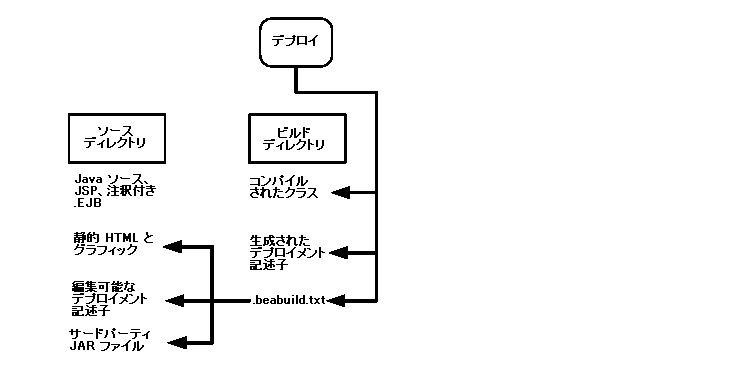

分割開発ディレクトリからのデプロイメント
すべての WebLogic Server デプロイメント ツール (weblogic.Deployer、wldeploy、および Administration Console) は、分割開発ディレクトリからのダイレクトのデプロイメントをサポートしています。WebLogic Server にアプリケーションをデプロイするときには、ビルド ディレクトリのみ指定します。
WebLogic Server は、アプリケーションのデプロイメントでソース ディレクトリ内のすべてのクラスとリソースを使用しようとします。必要なリソースがソース ディレクトリにない場合、WebLogic Server はアプリケーションのビルド ディレクトリでそのリソースを探します。たとえば、編集可能なファイルとしてソース コードと一緒に格納されているのではなく、ビルド プロセスの過程でデプロイメント記述子が生成された場合、WebLogic Server はその生成ファイルをビルド ディレクトリから取得します。
WebLogic Server は、アプリケーションのビルド ディレクトリの最上位の位置にある .beabuild.txt ファイルを調べてソース ディレクトリの位置を確認します。ソース ディレクトリを移動した場合は、.beabuild.txt ファイルを編集して新しいソース ディレクトリ名を指定してください。
「wldeploy をしようしたアプリケーションのデプロイメント」では、分割ディレクトリ環境からのデプロイメントを自動化するために使用できる wldeploy Ant タスクが説明されています。
図 3-2 では、一般的なデプロイメント プロセスを示します。このプロセスは、WebLogic Server のツールでビルド ディレクトリを指定することから始まります。この図で、コンパイルされたクラスと生成されたデプロイメント記述子はすべてビルド ディレクトリにありますが、他のアプリケーション リソース (静的ファイルや編集可能なデプロイメント記述子など) はどこにあるかわかりません。WebLogic Server は隠された .beabuild.txt ファイルを使用して、必要なリソースのあるアプリケーションのソース ディレクトリを見つけます。
図 3-2 分割ディレクトリのデプロイメント
周囲のテキストは図 3-2 を説明します。

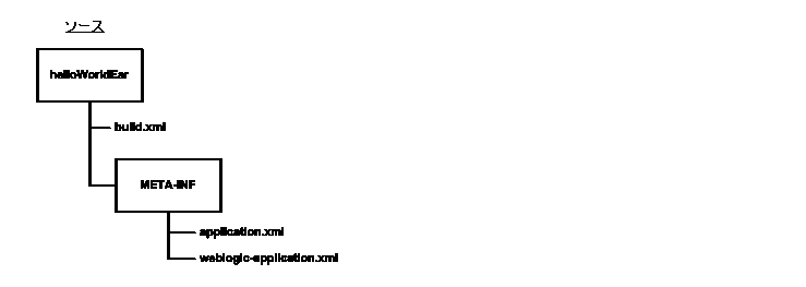

エンタープライズ アプリケーションのコンフィグレーション

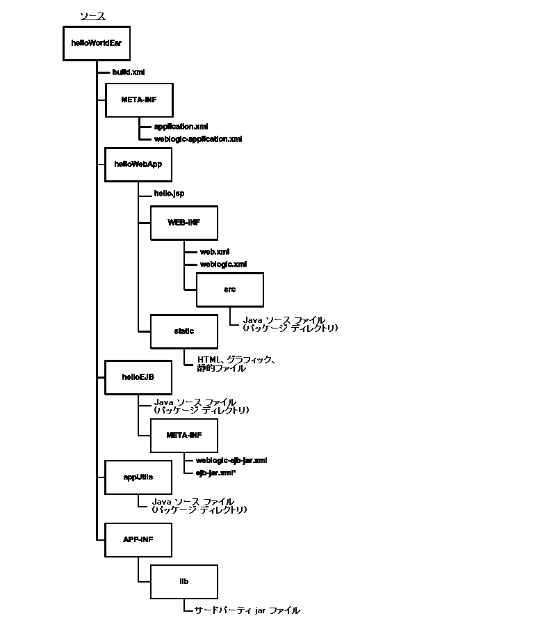

分割開発ディレクトリ プロジェクトの最上位ソース ディレクトリは、エンタープライズ アプリケーションを表します。次の図は、このディレクトリに必要な最小限のファイルとディレクトリを示しています。
図 3-4 エンタープライズ アプリケーションのソース ディレクトリ
周囲のテキストは図 3-4 を説明します。
エンタープライズ アプリケーション ディレクトリは、以降の節で説明されるように Web アプリケーション、EJB、ユーティリティ クラス、サード パーティ Jar ファイルなどを保持する 1 つまたは複数のサブディレクトリも持ちます。

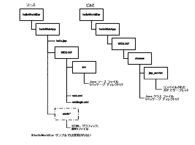

Web アプリケーション
Web アプリケーションは、次の図に示されている基本的なソース ディレクトリ レイアウトを使用します。
図 3-5 Web アプリケーションのソース ディレクトリとビルド ディレクトリ
周囲のテキストは図 3-5 を説明します。
Web アプリケーションの主要なディレクトリとファイルは、以下のとおりです。
  • helloWebApp\ - Web アプリケーション モジュールの最上位には、JSP ファイルや、アプリケーションで使用される HTML ファイルやグラフィックなどの静的コンテンツを格納できます。静的ファイルは、Web アプリケーションの任意指定のサブディレクトリに格納することもできます (helloWebApp\graphics や helloWebApp\static など)。
  • helloWebApp\WEB-INF\ - Web アプリケーションの編集可能なデプロイメント記述子 (web.xml および weblogic.xml) は WEB-INF サブディレクトリに格納します。
  • helloWebApp\WEB-INF\src - サーブレットの Java ソース ファイルは WEB-INF\src の下のパッケージ サブディレクトリに格納します。
Web アプリケーションをビルドする際に、appc Ant タスクと jspc コンパイラは JSP をビルド ディレクトリの helloWebApp\WEB-INF\classes\jsp_servlet の下のパッケージ サブディレクトリにコンパイルします。そのビルド プロセスの過程で、編集可能なデプロイメント記述子はコピーされません。

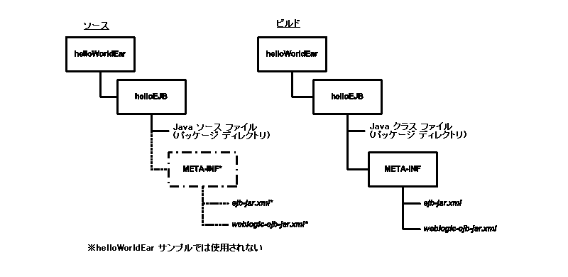

図 3-6 EJB のソース ディレクトリとビルド ディレクトリ
周囲のテキストは図 3-6 を説明します。
EJB の主要なディレクトリとファイルは、以下のとおりです。
  • helloEJB\ - EJB のソース ファイルはすべて、EJB モジュール ディレクトリのパッケージ ディレクトリに格納します。ソース ファイルは、.java ソース ファイルかアノテーション付きの .ejb ファイルのいずれかです。
  • helloEJB\META-INF\ - 編集可能な EJB デプロイメント記述子 (ejb-jar.xml および weblogic-ejb-jar.xml) は EJB モジュール ディレクトリの META-INF サブディレクトリに格納します。helloWorldEar サンプルには helloEJB\META-INF サブディレクトリが含まれていません。その理由は、デプロイメント記述子ファイルが .ejb ソース ファイルのアノテーションから生成されているためです。「EJB の記述子に関する重要な注意事項」を参照してください。
ビルド プロセスの過程で、EJB クラスはビルド ディレクトリの helloEJB モジュールのパッケージ サブディレクトリにコンパイルされます。また、アノテーション付きの .ejb ソース ファイルを使用する場合は、ビルド プロセスで EJB デプロイメント記述子が生成されて、ビルド ディレクトリの helloEJB\META-INF サブディレクトリに格納されます。
EJB の記述子に関する重要な注意事項
EJB デプロイメント記述子はソース META-INF ディレクトリに配置し、それらの記述子ファイルがゼロから作成されるか、手作業で編集される場合のみソース コードとして扱ってください。アノテーション付きの .ejb ファイルから生成された記述子ファイルはビルド ディレクトリにのみ配置され、それらのファイルはアプリケーションをビルドすることで削除および再生成できます。
ある特定の EJB コンポーネントについて、EJB のソース ディレクトリでは以下のいずれかを格納しなければなりません。
  • .java ソース ファイルの EJB ソース コードと編集可能なデプロイメント記述子を META-INF に格納する
または
  • 記述子のアノテーションが .ejb ソース ファイルにある EJB ソース コードと編集できない記述子を META-INF. に格納する
つまり、アノテーション付きの .ejb ソース ファイルと編集可能な記述子ファイルを同じ EJB コンポーネントで提供してはならないということです。

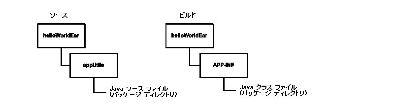

共有ユーティリティ クラス
エンタープライズ アプリケーションは、アプリケーション モジュール間で共有される Java ユーティリティ クラスを頻繁に使用します。Java ユーティリティ クラスがサード パーティの JAR と違う点は、ソース ファイルがアプリケーションの一部であり、コンパイルを必要とすることです。Java ユーティリティ クラスは一般に、EJB または Web アプリケーションなどのアプリケーション モジュールで使用されるライブラリです。
図 3-7 Java ユーティリティ クラスのディレクトリ
周囲のテキストは図 3-7 を説明します。
Java ユーティリティ クラスのソースは、エンタープライズ アプリケーションの最上位ディレクトリの指定したサブディレクトリに配置します。その指定のサブディレクトリの下では、標準のパッケージ サブディレクトリ規約を使用します。
ビルド プロセスの過程で、wlcompile Ant タスクは javac コンパイラを呼び出し、Java クラスをビルド ディレクトリの下の APP-INF/classes/ ディレクトリにコンパイルします。その結果、デプロイされているアプリケーションの他のモジュールからそれらのクラスが利用可能になります。

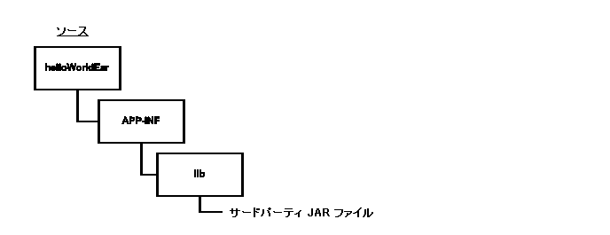

サード パーティ ライブラリ
エンタープライズ アプリケーションを拡張してサード パーティの .jar ファイルを使用するには、それらのファイルを次のように APP-INF\lib\ ディレクトリに配置します。
図 3-8 サード パーティ ライブラリのディレクトリ
周囲のテキストは図 3-8 を説明します。
サード パーティ JAR は通常はコンパイルされませんが、アプリケーション コードのソース制御システムを使用してバージョニングできます。たとえば、XML パーサ、ロギング実装、および Web アプリケーション フレームワークの JAR ファイルは一般にアプリケーションで使用され、編集可能なソース コードと一緒に維持されます。
ビルド プロセスの過程で、サード パーティ JAR ファイルはビルド ディレクトリにコピーされませんが、デプロイメントのソース ディレクトリに残ります。

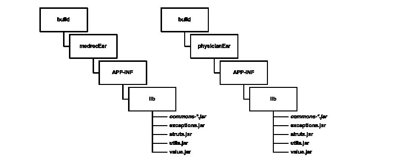

複数の EAR で共有されるライブラリとクラスの配置
EAR が 1 つのプロジェクトでは、分割開発ディレクトリの規約はサード パーティ JAR ファイルを EAR ソース ディレクトリの APP-INF/lib ディレクトリに維持するよう促します。ただし、EAR が複数のプロジェクトでは、同じサード パーティ JAR ファイルのコピーを各 EAR ソース ディレクトリの APP-INF/lib ディレクトリに保持しなければなりません。この場合、ソース JAR ファイルの複数のコピーが導入され、一部の JAR ファイルが異なるバージョンである可能性が大きくなり、ソース制御システムに追加のスペースが必要となります。
これらの問題を解決するには、構築スクリプトを編集して、ライブラリを必要とする各 EAR のビルド ディレクトリの APP-INF/lib ディレクトリにサード パーティ JAR ファイルをコピーするようにしてみてください。こうすれば、ソース制御システムで JAR ファイルの 1 つのコピーとバージョンを維持できるだけでなく、プロジェクトの各 EAR で JAR ファイルを使用することができます。
WebLogic Server と一緒にインストールされる MedRec サンプル アプリケーションでは、次の図に示されているようにこの方式を使用します。
図 3-9 MedRec の共有 JAR ファイル
周囲のテキストは図 3-9 を説明します。
MedRec は、プロジェクトの複数の EAR で共有されるユーティリティ クラスでも同様のアプローチをとります。ユーティリティ クラスのソースをそれらを必要とする各 ear のスコープの中に置くのではなく、MedRec はユーティリティ クラスのソースをすべての EAR から独立して維持します。ユーティリティ クラスをコンパイルした後、構築スクリプトはそれらをアーカイブし、ビルド ディレクトリのそれらのクラスを使用する各 EAR の APP-INF/LIB サブディレクトリに JAR をコピーします (図 3-9 を参照)。
