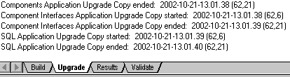

  6. 「Definition Type(s)」に表示されるすべてのオブジェクトを強調表示して、「Copy」をクリックします。
    正しく完了したことを示す次のメッセージがアプリケーション・デザイナに表示されます。
    画像の説明

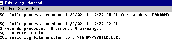

    ネイティブのSQLツールを使用して、生成されたビューからレコードを表示すると、レコードが正しく作成されたことを確認できます。
  11. ビューが正しく生成されなかった場合は、「Close」をクリックして、SQLビルドのログ文をダブルクリックします。
    PSBUILDログ・ファイルが表示されます。
    画像の説明

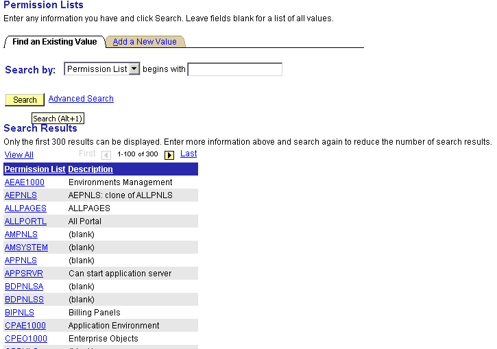

  1. 「PeopleTools」、「セキュリティ」、「ユーザー・プロファイル」、「権限リスト/ロール」、「権限リスト」の順に選択します。
  2. 「検索」をクリックして、関連する権限リストを選択します。
    「権限リスト」ペインが右側に開きます。
    画像の説明
