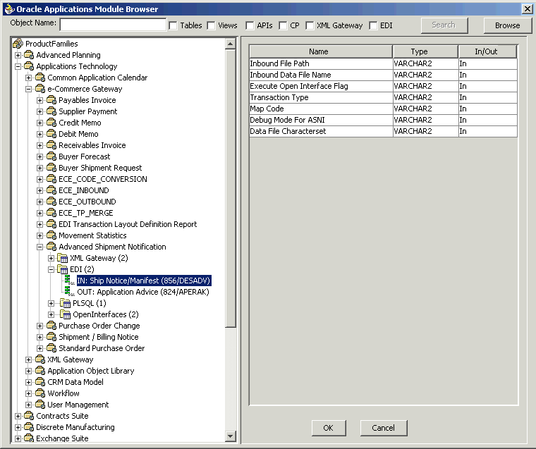

  19. 「オブジェクト取得」をクリックして「Oracle Applicationsモジュール・ブラウザ」を開きます。
    EDIコンカレント・プログラムの指定
    図の説明は本文にあります。
  20. 「Oracle Applicationsモジュール・ブラウザ」には、Oracle Applicationsで使用可能な各種の製品ファミリが表示されます。たとえば、Applications TechnologyやOrder Management SuiteはOracle Applicationsの製品ファミリです。製品ファミリには、個別製品が含まれています。たとえば、Applications TechnologyにはE-Commerce Gateway製品が含まれています。製品には、関連するビジネス・エンティティが含まれています。たとえば、E-Commerce Gateway製品にはAdvanced Shipment Notificationビジネス・エンティティが含まれています。
    ビジネス・エンティティには、統合用に公開されている各種アプリケーション・モジュールが含まれています。これらのモジュールは、提供するインタフェースに従ってグループ化されています。EDIプログラムは「EDI」カテゴリの下にあります。
  21. インバウンドまたはアウトバウンドのEDIプログラムを選択します。「OK」をクリックします。アダプタ・サービスごとに選択できるEDIプログラムは1つのみです。
    注意: EDIプログラムを検索するには、「オブジェクト名」フィールドにプログラム名を入力する方法もあります。「EDI」チェック・ボックスを選択して「検索」をクリックします。
  22. EDIプログラムが「操作オブジェクト」に追加されます。「操作」ダイアログ・ボックスで「次へ」をクリックします。
  23. 「終了」をクリックします。「終了」をクリックすると、選択したインタフェースに対応するWSDLファイルが生成されます。このWSDLファイルをパートナ・リンクに使用できます。
