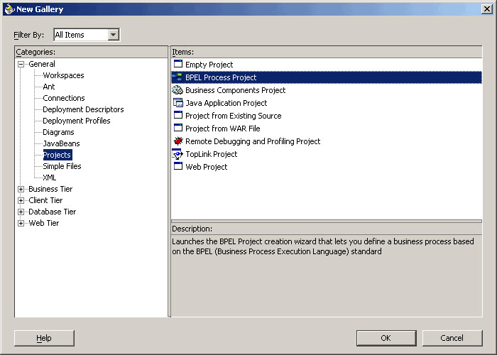

新規BPELプロジェクトを作成する手順は、次のとおりです。
  1. BPEL Designerを開きます。
  2. 「ファイル」メニューから「新規」を選択します。「新規ギャラリ」ダイアログ・ボックスが表示されます。
  3. 「フィルタ方法」リストから「すべての項目」を選択します。これにより、使用可能なカテゴリのリストが表示されます。
  4. 「General」ノードを開いてから、「Projects」を選択します。
  5. 「項目」リストから「BPELプロセス・プロジェクト」を選択します。
    新規BPELプロセス・プロジェクトの作成
    図の説明は本文にあります。

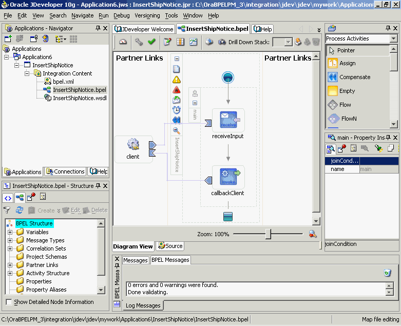

  6. 「OK」をクリックします。「BPELプロセス・プロジェクト」ダイアログ・ボックスが表示されます。
  7. 「BPELプロセス名」フィールドに、内容の説明となる名前を入力します。たとえば、InsertShipNoticeと入力します。
  8. 「テンプレート」リストから「空のBPELプロセス」を選択します。「プロジェクト・コンテンツ」セクションでは「デフォルトを使用」のデフォルトの選択内容を保持します。
    新規BPELプロセス・プロジェクトの名前の指定
    図の説明は本文にあります。
  9. 「OK」をクリックします。bpel.xml、InsertShipNotice.xmlおよびInsertShipNotice.wsdlなどの必要なソース・ファイルが含まれた空のBPELプロセスが作成されます。
    新規BPELプロセス
    図の説明は本文にあります。

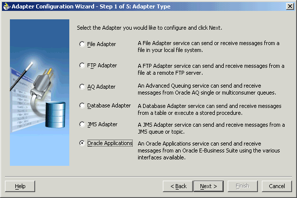

  3. 「次へ」をクリックします。「アダプタ・タイプ」ダイアログ・ボックスが表示されます。
  4. 「Oracle Applications」を選択して、構成するアダプタを指定します。
    OracleAS Adapter for Oracle Applicationsの選択
    図の説明は本文にあります。

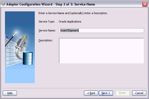

  5. 「次へ」をクリックします。「サービス名」ダイアログ・ボックスが表示されます。
  6. 次の情報を入力します。
    1. 「サービス名」フィールドにサービス名を入力します。
    2. 「説明」フィールドに、サービスに関する説明を入力します。このフィールドはオプションです。「サービス名」ダイアログ・ボックスが表示されます。
      サービス名および説明の指定

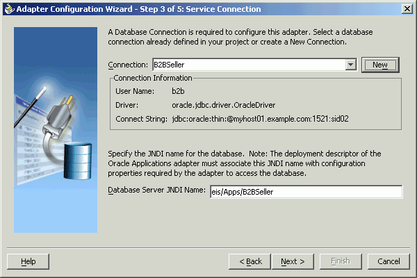

  7. 「次へ」をクリックします。「サービス接続」ダイアログ・ボックスが表示されます。
    新規データベース接続の作成
    図の説明は本文にあります。
  8. 「新規」をクリックしてデータベース接続を定義します。「データベース接続の作成」ウィザードが表示されます。「接続」リストから既存のデータベース接続を選択するという方法もあります。
    注意: Oracle Applicationsを実行しているデータベースに接続する必要があります。

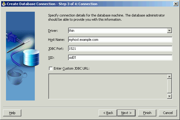

  14. 次の情報を入力します。
    1. 「ドライバ」リストからThinを選択します。
    2. 「ホスト名」フィールドで、データベース接続のホスト名を指定します。
    3. 「JDBCポート」フィールドで、データベース接続のポート番号を指定します。
    4. 「SID」フィールドで、データベース接続の一意のSID値を指定します。
      新規データベースの接続詳細の指定
      図の説明は本文にあります。

  17. 「次へ」をクリックします。「サービス接続」ダイアログ・ボックスに、データベース接続の要約が表示されます。
  18. データベース接続に対応するJNDI(Java Naming and Directory Interface)名が、「データベース・サーバーのJNDI名」フィールドに自動的に表示されます。JNDI名を指定することもできます。
    注意: JNDI名を指定する場合、データベースにアクセスするには、Oracle Applicationsアダプタのデプロイメント・ディスクリプタにより、このJNDI名をアダプタで必要な構成プロパティに関連付ける必要があります。
    JNDI名は、サービスがBPELサーバーにデプロイされるときに使用される接続のプレースホルダとなります。これによって、開発用とその後の本番用とで異なるデータベースを使用できます。

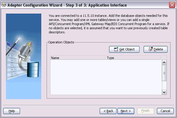

    リリース11.5.10より前のOracle Applicationsインスタンスに接続している場合は、「アダプタ構成ウィザード」でインタフェース・タイプを選択する必要があります。「表/ビュー/API/コンカレント・プログラム」を選択して次に進んでください。

  21. 「アプリケーション・インタフェース」ダイアログ・ボックスで、「オブジェクト取得」をクリックして「Oracle Applicationsモジュール・ブラウザ」を開きます。

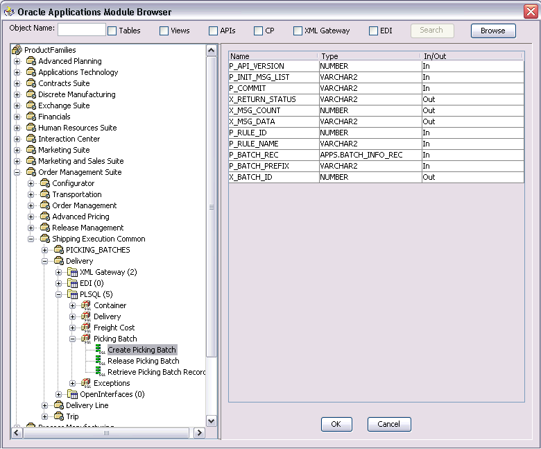

  22. 「Oracle Applicationsモジュール・ブラウザ」には、Oracle Applicationsで使用可能な各種の製品ファミリが表示されます。たとえば、Marketing SuiteやOrder Management SuiteはOracle Applicationsの製品ファミリです。製品ファミリには、個別製品が含まれています。たとえば、Order Management SuiteにはShipping Execution Common製品が含まれています。製品には、関連するビジネス・エンティティが含まれています。たとえば、Shipping Execution Common製品にはDeliveryエンティティが含まれています。
    ビジネス・エンティティには、統合用に公開されている各種アプリケーション・モジュールが含まれています。これらのモジュールは、提供するインタフェースに従ってグループ化されています。PL/SQL APIはPLSQLカテゴリの下にあります。
    注意: 以前のリリースでは、「Oracle Applicationsモジュール・ブラウザ」には、パッケージで使用可能なすべてのPL/SQL APIが表示されていました。リリース11.5.10からは、「Oracle Applicationsモジュール・ブラウザ」にはOracle Integration Repositoryに公開されているパブリックPL/SQL APIのみが表示されます。
    既存(統合リポジトリ)のPL/SQLパッケージ内のカスタマイズされたAPIを「Oracle Applicationsモジュール・ブラウザ」ツリーに表示するかどうかを指定できます。PL/SQLパッケージの名前を右クリックし、「はい」をクリックして、すべてのAPIを表示する(デフォルト)か、「いいえ」をクリックして、カスタマイズされたAPIを非表示にします。
    注意: この選択は、各PL/SQLパッケージに個別に適用され、現在のJDeveloperセッションの間のみ有効です。

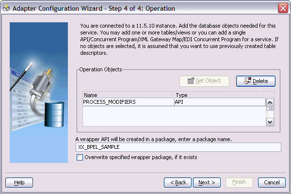

  23. 必要なPL/SQL APIを選択します。選択したAPIのシグネチャが表示されます。
  24. 「OK」をクリックします。アダプタ・サービスごとに選択できるAPIは1つのみです。
    注意: 必要なオブジェクトを素早く見つけるには、「検索」オプションを使用します。「オブジェクト名」フィールドに必要なデータベース・オブジェクト名を入力し、「API」を選択します。続いて、「検索」をクリックし、必要なデータベース・オブジェクトを検索します。PL/SQL APIの検索時には、プロシージャ名ではなくパッケージ名を入力します。これに対して、データベース・アダプタ・ウィザードを使用している場合は、検索時にPL/SQL API名を入力する必要があります。
    PL/SQL APIの追加
    図の説明は本文にあります。
  25. 「次へ」をクリックし、「終了」をクリックしてOracleAS Adapter for Oracle Applicationsの構成プロセスを完了します。XMLスキーマに対応するWSDLファイルが生成されます。このWSDLファイルをパートナ・リンクに使用できます。
  26. 「OK」をクリックします。必要なWSDL設定を使用してパートナ・リンクが作成されます。

ラッパーAPIの定義
「アダプタ構成ウィザード」では、PL/SQL APIにPL/SQL Boolean、PL/SQL TableまたはPL/SQL Recordなどのデータ型の引数がある場合にラッパーAPIが生成されます。ラッパーAPIの生成時には、自動的にOracle JPublisherがバックグラウンドで起動します。ラッパーAPIが作成されるときに、WSDLファイルとXSDファイルに加えて2つのSQLファイルが作成されます。一方はラッパーAPIと必要なデータ型の作成用で、他方はその削除用です。この2つのSQLファイルは、WSDLファイルおよびXSDファイルと同じディレクトリに保存され、「プロジェクト」ビューで使用できます。
ラッパーの生成を必要とするPL/SQL APIのサンプル・コードを次に示します。
package pkg is
    type rec is record (...);
    type tbl is table of .. index by ..;
    procedure proc(r rec, t tbl, b boolean);
end;
前述のPL/SQL APIをウィザードで選択すると、ラッパーAPIが作成されてデータベースにロードされます。このラッパーAPIは、最初に選択したPL/SQL APIのかわりに使用されます。このため、WSDLファイルとXSDファイルの内容は、最初に選択したプロシージャではなくラッパー・プロシージャを表します。
ラッパーAPIについて作成される型は、次のとおりです。
ラッパーAPIを作成する生成SQLファイルにより、必要なスキーマ・オブジェクトも作成されます。ラッパーAPIパラメータの型は、新規スキーマ・オブジェクト型の型になります。ラッパー・パッケージには、ベースPL/SQL型と新規のスキーマ・オブジェクト型の間で変換するための変換APIが組み込まれます。
注意: SQLJUTLパッケージには、データ型がINTEGERに変更されたPL/SQL BOOLEAN引数に使用されるBOOL2INTおよびINT2BOOL変換関数が含まれます。
ラッパーAPIはパッケージ内で作成されます。このパッケージの名前は、XX_BPEL_servicenameとなります。servicenameは、「パートナ・リンクの追加」の手順6で入力したサービスの名前です。このパッケージが存在する場合、ウィザードでは、別のパッケージ名を入力するか、チェック・ボックスを選択して既存のパッケージを上書きするように求めるプロンプトが表示されます。既存のパッケージを上書きすると、指定したパッケージ内のPL/SQL APIがすべて失われます。ウィザードで作成されるラッパー用パッケージには、APIが1つ(ラッパーAPI)のみ含まれます。
注意: 既存のパッケージを上書きするように指定しても、指定のパッケージにラッパーAPIが存在する場合は、(少し時間がかかる場合がありますが)ウィザードでラッパーAPIが再作成されることはありません。これは、SQLファイルが作成されず、Oracle JPublisherが実行されず、WSDLファイルとXSDファイルが既存のラッパーAPIを表すことを意味します。ウィザードの「終了」ページには、これらのアクションが発生することが表示されますが、ラッパーの有無によっては実行されない可能性があります。

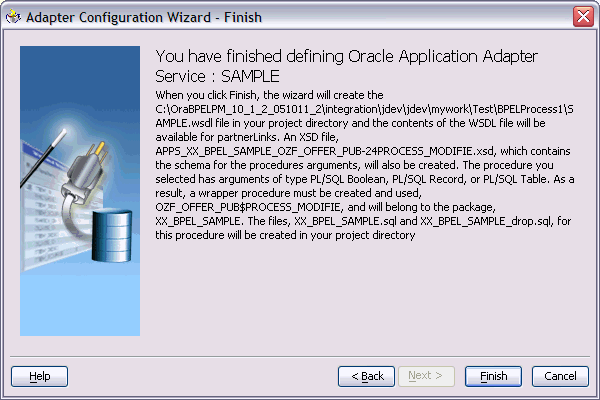

ラッパーAPIを作成する必要がある場合は異なる「終了」ページが表示されます。「終了」ページはラッパーAPIが必要であることを示し、作成されるラッパー・パッケージ、ラッパーAPIおよびSQLファイルの名前のリストが表示されます。
注意: ラッパーAPIの作成が必要な場合は、ウィザードが完了するまでに時間がかかることがあります。ただし、同じパッケージ内に含まれる以降のPL/SQL APIの処理時間は大幅に短縮されます。

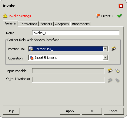

  2. プロセス・マップで「Invoke」をダブルクリックして「Invoke」ダイアログ・ボックスを開きます。デフォルトで「一般」タブが選択されています。
    invokeアクティビティの構成
    図の説明は本文にあります。
  3. 「パートナ・リンク」ボックスで、起動するパートナ・リンクを選択します。これは、前項で構成したパートナ・リンクです。「操作」は自動的に選択されます。

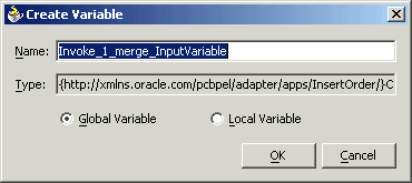

  4. 「入力変数」フィールドの横にある「作成」アイコンをクリックします。表示される「変数の作成」ダイアログ・ボックスに内容の説明となる変数名を入力します。デフォルト名を受け入れることもできます。 「OK」をクリックします。

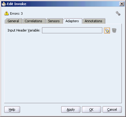

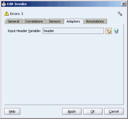

    注意: 「Invoke」ダイアログ・ボックスの「アダプタ」タブで、「入力ヘッダー変数」を定義できます。この変数を使用して、複数言語および複数組織設定のサポートに関するコンテキスト情報をOracle Applicationsに提供できます。
    ヘッダー変数を作成する手順は、次のとおりです。
    1. Invokeの編集ダイアログ・ボックスの「アダプタ」タブをクリックし、「入力ヘッダー変数」フィールドの「変数の参照」アイコンをクリックします。
      入力ヘッダー変数の指定
      図の説明は本文にあります。

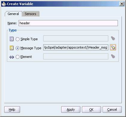

    2. 「変数チューザ」ダイアログ・ボックスで、「変数」ノードを右クリックしてメニューから「変数の作成」オプションを選択します。
    3. 「メッセージ・タイプ」を選択して「メッセージ・タイプの参照」アイコンをクリックし、「タイプ・チューザ」ダイアログ・ボックスを開きます。
    4. 「パートナ・リンク」ノードを開き、パートナ・リンク用の「Header_msg」ノード{http://xmlns.oracle.com/pcbpel/adapter/appscontext/}Header_msgを探します。「Header_msg」ノードへのパスは、「パートナ・リンク」ノード→パートナ・リンクのWSDL→「インポートしたWSDL」→「AppsContextHeader.wsdl」→「メッセージ・タイプ」→「Header_msg」となっています。
      ヘッダー変数の宣言
      図の説明は本文にあります。
    5. 「OK」をクリックして「変数の作成」ダイアログ・ボックスに戻ります。選択したメッセージ・タイプが移入されています。
      選択したヘッダー変数の移入
      図の説明は本文にあります。

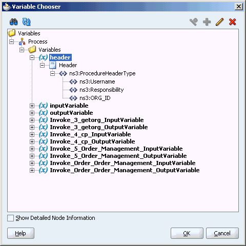

    6. ユーザー名、職責およびORG_IDを含むヘッダー変数を表示するには、「メッセージ・タイプの参照」アイコンをクリックして「変数チューザ」ダイアログ・ボックスを開きます。ヘッダー変数を探して、アプリケーション・コンテキストに必要な前述の3つのパラメータを含む変数階層構造を表示します。
      ヘッダー変数構造の表示
      図の説明は本文にあります。
    7. 「OK」をクリックして「編集 Invoke」ダイアログに戻ります。選択したヘッダー変数が「入力ヘッダー変数」フィールドに移入されています。「適用」をクリックしてヘッダー作成を完了します。
      入力ヘッダー変数の移入
      図の説明は本文にあります。

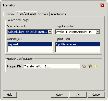

transformアクティビティの構成
transformアクティビティを使用して、入力変数と出力変数のパラメータを構成できます。変数値をOracle Applicationsで更新前に変換する必要がある場合にも、transformアクティビティを使用できます。
transformアクティビティを構成する手順は、次のとおりです。

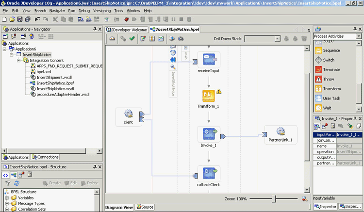

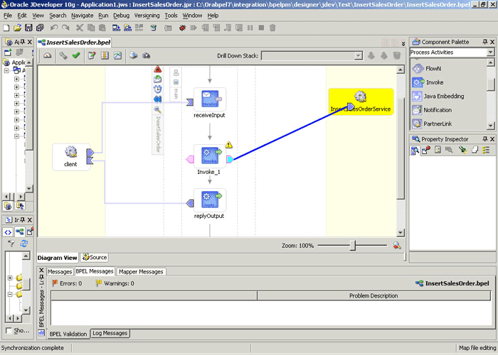

  1. プロセス・マップ・ウィンドウに「Transform」をドラッグ・アンド・ドロップします。「Transform」アクティビティは、「Receive」と「Invoke」の間に置く必要があります。
    transformアクティビティの追加
    図の説明は本文にあります。
  2. プロセス・マップで「Transform」をダブルクリックして「Transform」ダイアログ・ボックスを開きます。デフォルトで「トランスフォーメーション」タブが選択されています。
    transformアクティビティの構成
    図の説明は本文にあります。
  3. 「ソース変数」ボックスと「ターゲット変数」ボックスからそれぞれの変数を選択します。要素が「ソース変数」から「ターゲット変数」にマップされます。
  4. 要素のマップ元変数のソース・パートを選択します。たとえば、ソース・パートとして発注リクエストからなるペイロード・スキーマを選択できます。
  5. 要素のマップ先変数のターゲット・パートを選択します。たとえば、ターゲット・パートとして発注確認からなるペイロード・スキーマを選択できます。
  6. 「マッパー・ファイル」フィールドの横にある「作成」アイコンをクリックして新規のトランスフォーメーション・マッピング・ファイルを作成します。「マッパー・ファイル」では、XSLTマッパー・トランスフォーメーション・ツールを使用してマッピングを作成するファイルを指定します。
  7. トランスフォーメーション・マッピング・ファイルが表示されます。デフォルトで「設計」ビューが表示されます。
  8. 「設計」ビューでパラメータ値を定義できます。文字列関数を「設計」領域にドラッグします。この関数を、値を定義する適切なパラメータに接続します。
    注意: ソース変数の入力パラメータ値を文字列関数で変換して、ターゲット変数の入力パラメータ値として使用できます。

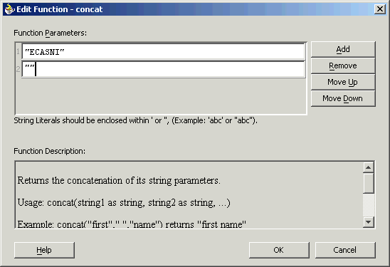

  9. 関数のアイコンをダブルクリックします。「関数の編集」ダイアログ・ボックスが表示されます。
    関数パラメータの入力
    図の説明は本文にあります。
  10. 入力する必要のあるすべてのパラメータについて、手順8および9を繰り返します。

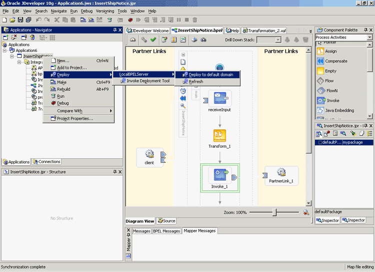

  1. 「アプリケーション」ウィンドウでBPELプロジェクトを選択します。
  2. プロジェクト名を右クリックし、表示されるメニューから「デプロイ」を選択します。
  3. プロセスをローカルBPELサーバーにデプロイする場合は、「LocalBPELServer」と「デフォルト・ドメインにデプロイ」を順番に選択します。
    BPELプロセスのデプロイ
    図の説明は本文にあります。

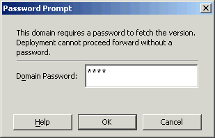

  4. 「パスワード・プロンプト」ダイアログ・ボックスが表示されます。「ドメイン・パスワード」フィールドにデフォルト・ドメインのパスワードを入力して「OK」をクリックします。
    ドメイン・パスワードの指定

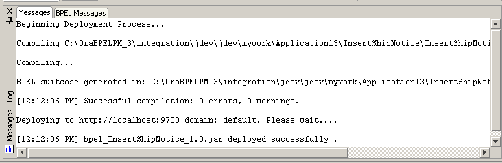

  5. BPELプロセスがコンパイルされ、デプロイされます。「メッセージ」ウィンドウで進行状況を確認できます。
    「メッセージ」ウィンドウ
    図の説明は本文にあります。

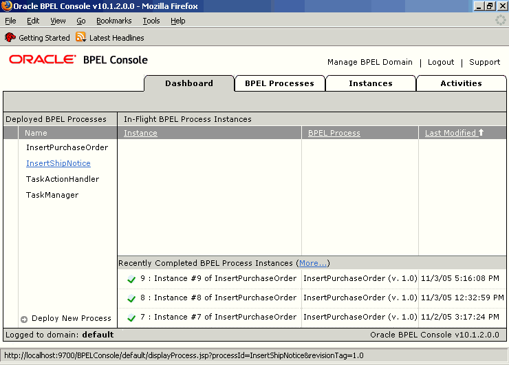

  3. 「デプロイ済のBPELプロセス」の下にデプロイ済プロセスのリストが表示されます。
    デプロイ済のBPELプロセス
    図の説明は本文にあります。

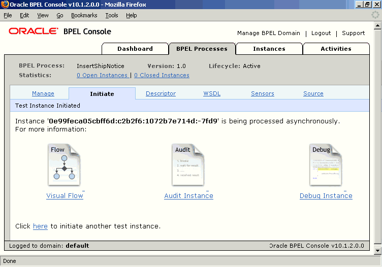

  4. 開始するBPELプロセスをクリックします。「開始」ページが表示されます。プロセスに必要な入力文字列を入力します。
  5. 「XMLメッセージの転送」をクリックしてプロセスを開始します。
  6. BPELプロセスが開始されます。「ビジュアル・フロー」アイコンをクリックすると、プロセス・フローをチェックできます。
    「BPELコンソール」の「開始」ページ
    図の説明は本文にあります。
