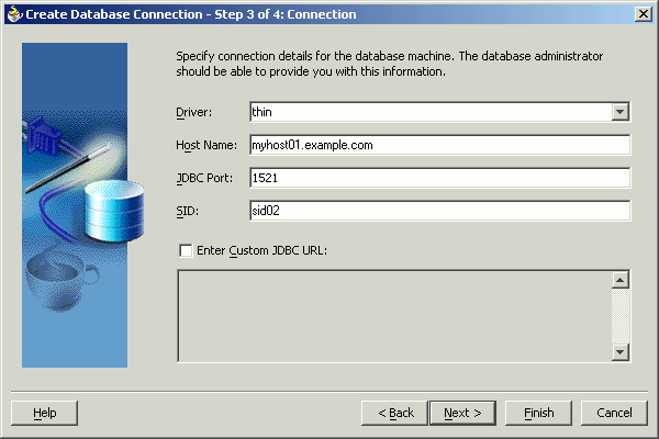

  13. 次のフィールドに情報を入力します。
    1. 「ドライバ」リストからThinを選択します。
    2. 「ホスト名」フィールドで、データベース接続のホスト名を指定します。
    3. 「JDBCポート」フィールドで、データベース接続のポート番号を指定します。
    4. 「SID」フィールドで、データベース接続の一意のSID値を指定します。
      新規データベース接続情報の指定
      図の説明は本文にあります。

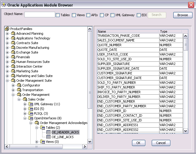

  20. 「オブジェクト取得」をクリックして「Oracle Applicationsモジュール・ブラウザ」を開きます。
    Oracle Applicationsモジュール・ブラウザからの表の追加
    図の説明は本文にあります。
    「Oracle Applicationsモジュール・ブラウザ」には、Oracle Applicationsで使用可能な各種の製品ファミリが表示されます。たとえば、Applications TechnologyやOrder Management SuiteはOracle Applicationsの製品ファミリです。製品ファミリには、個別製品が含まれています。たとえば、Order Management SuiteにはOrder Management製品が含まれています。製品には、関連するビジネス・エンティティが含まれています。たとえば、Order Management製品にはSales Orderビジネス・エンティティが含まれています。
    ビジネス・エンティティには、統合用に公開されている各種アプリケーション・モジュールが含まれています。これらのモジュールは、提供するインタフェースに従ってグループ化されています。表は、OpenInterfacesカテゴリの下にあります。
  21. 表を選択して「OK」をクリックします。
    注意: 表を検索するには、「オブジェクト名」フィールドにプログラム名を入力する方法もあります。「表」チェック・ボックスを選択して「検索」をクリックします。
    表が「操作オブジェクト」に追加されます。

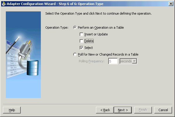

  23. 「操作」ダイアログ・ボックスで「次へ」をクリックします。「操作タイプ」ダイアログ・ボックスが表示されます。
  24. 「表に対して操作を実行」を選択し、「挿入/更新」を選択します。
    操作のタイプの選択
    図の説明は本文にあります。
    注意: 「削除」および「選択」オプションが有効な場合にも、インタフェース表に対して実行できるのはデータの挿入のみです。

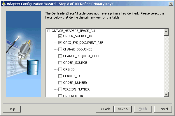

  27. 「次へ」をクリックします。「主キーの定義」ダイアログ・ボックスが表示されます。
  28. 主キー・フィールドを選択します。複数のフィールドを選択することもできます。
    主キーの選択
    図の説明は本文にあります。

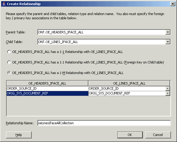

  29. 「次へ」をクリックします。「リレーションシップ」ダイアログ・ボックスが表示されます。
  30. 「リレーションシップの作成」をクリックし、新規リレーションシップを定義します。「リレーションシップの作成」ダイアログ・ボックスが表示されます。
    注意: 表どうしの外部キー制約がすでにデータベースに存在する場合、表のインポート中に2つのリレーションシップが自動的に作成されます。1つは、ソース表(外部キー制約が含まれる表)からターゲット表への1対多リレーションシップです。もう1つのリレーションシップは、ターゲット表からソース表への1対1バック・ポインタです。
  31. 次の情報を指定して新規リレーションシップを作成します。
    1. 親表および子表を選択します。
    2. マッピング・タイプ(1対多、1対1または1対1(子表に外部キーを含む))を選択します。
    3. 主キー・フィールドに外部キー・フィールドを関連付けます。
    4. 作成しているリレーションシップの名前を入力します。名前の指定はオプションです。デフォルトでは、リレーションシップに対して名前が生成されます。
      注意: 親表として選択できるのは、ルート表からアクセス可能な表のみです。
      親表と子表のリレーションシップの定義
      図の説明は本文にあります。

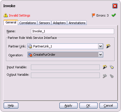

invokeアクティビティを構成する手順は、次のとおりです。
  1. 「コンポーネント・パレット」からBPELプロセス内のinvokeアクティビティを挿入する場所に、「Invoke」をドラッグ・アンド・ドロップします。
    invokeアクティビティのドラッグ
    図の説明は本文にあります。
    「編集 Invoke」ダイアログ・ボックスが表示されます。
  2. プロセス・マップで「Invoke」をダブルクリックして「Invoke」ダイアログ・ボックスを開きます。デフォルトで「一般」タブが選択されています。
    invokeアクティビティの構成
    図の説明は本文にあります。
  3. 「パートナ・リンク」ボックスで、起動するパートナ・リンクを選択します。これは、前項で構成したパートナ・リンクです。
  4. 「入力変数」フィールドの横にある「作成」アイコンをクリックします。表示される「変数の作成」ダイアログ・ボックスに内容の説明となる変数名を入力します。デフォルト名を受け入れることもできます。 「OK」をクリックします。
    変数の作成
    図の説明は本文にあります。
  5. 「Invoke」ダイアログ・ボックスで、「適用」と「OK」を順番にクリックします。

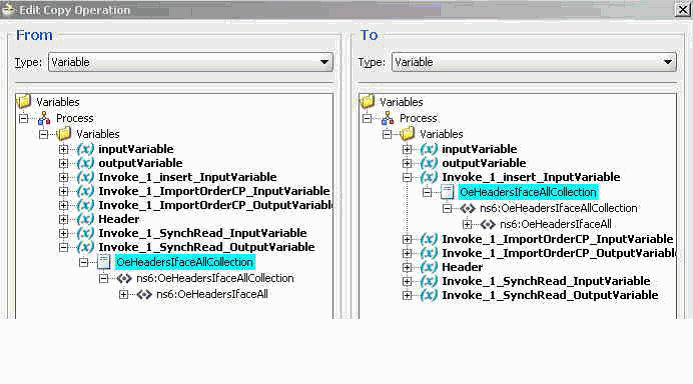

  3. 「Assign」ダイアログ・ボックスが表示されます。デフォルトで「コピー・ルール」タブが表示されます。「作成」をクリックします。
  4. 「コピー・ルールの作成」ダイアログ・ボックスが表示されます。「To」グループで、「変数」ノードの横にあるプラス記号をクリックして展開し、「From」グループから「式」を選択して値を入力変数に割り当てます。
    「From」変数と「To」変数を選択すると、ウィンドウの下部にある「XPath」入力ボックスに移入されます。
    入力変数への値の割当て
    図の説明は本文にあります。

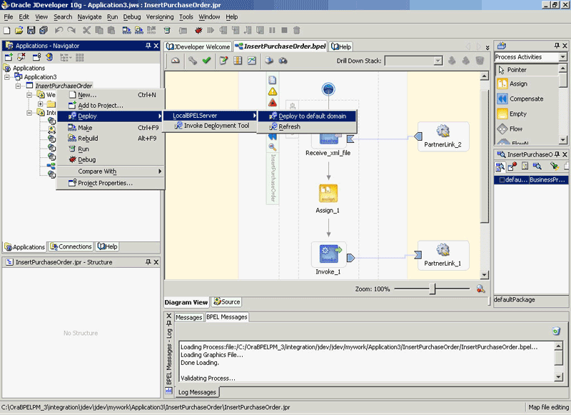

BPELプロセスをデプロイする手順は、次のとおりです。
  1. 「アプリケーション」ウィンドウでBPELプロジェクトを選択します。
  2. プロジェクト名を右クリックします。表示されるメニューから「デプロイ」を選択します。
  3. プロセスをローカルBPELサーバーにデプロイする場合は、「LocalBPELServer」と「デフォルト・ドメインにデプロイ」を順番に選択します。
    BPELプロセスのデプロイ
    図の説明は本文にあります。
    注意: 別のBPELサーバーにデプロイする場合は、「デプロイメント・ツールの起動」を選択できます。
  4. 「パスワード・プロンプト」ダイアログ・ボックスが表示されます。「ドメイン・パスワード」フィールドにデフォルト・ドメインのパスワードを入力します。 「OK」をクリックします。
    ドメイン・パスワードの指定
    図の説明は本文にあります。

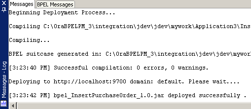

  5. BPELプロセスがコンパイルされ、デプロイされます。「メッセージ」ウィンドウで進行状況を確認できます。
    「メッセージ」ウィンドウ
    図の説明は本文にあります。

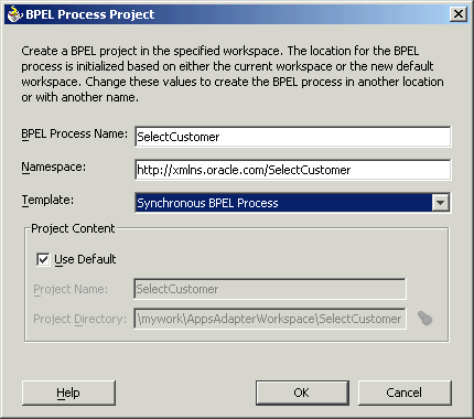

  6. 「OK」をクリックします。「BPELプロセス・プロジェクト」ダイアログ・ボックスが表示されます。
  7. 「BPELプロセス名」フィールドに、内容の説明となる名前(SelectCustomerなど)を入力します。
  8. 「テンプレート」リストから「非同期BPELプロセス」を選択します。「プロジェクト・コンテンツ」セクションでは「デフォルトを使用」のデフォルトの選択内容を保持します。

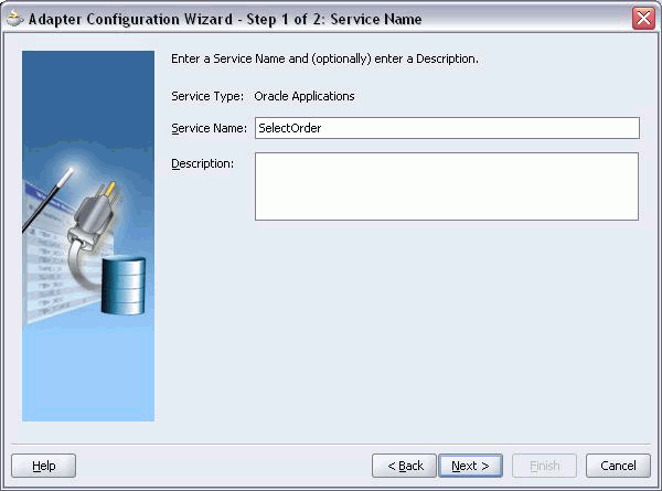

  5. 「次へ」をクリックします。「サービス名」ダイアログ・ボックスが表示されます。
  6. 次の情報を入力します。
    1. 「サービス名」フィールドにサービス名を入力します。
    2. 「説明」フィールドに、サービスに関する説明を入力します。このフィールドはオプションです。
      サービス名の指定
      図の説明は本文にあります。
      新規データベース接続情報の指定
      図の説明は本文にあります。

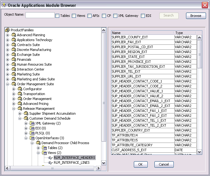

    Oracle Applicationsモジュール・ブラウザからのビューの選択
    図の説明は本文にあります。
  21. ビューを選択して「OK」をクリックします。
    注意: ビューを検索するには、「オブジェクト名」フィールドにプログラム名を入力する方法もあります。「ビュー」チェック・ボックスを選択して「検索」をクリックします。
    ビューが「操作オブジェクト」セクションに追加されます。
  24. 「表に対して操作を実行」を選択し、「選択」を選択します。
    操作のタイプの選択
    図の説明は本文にあります。
    注意: ビューに対して実行できるのは、「選択」操作のみです。

  26. 必要なデータベース表を選択して「次へ」をクリックします。「主キーの定義」ダイアログ・ボックスが表示されます。
  27. 主キー・フィールドを選択します。主キーの定義には複数のフィールドを選択することもできます。
  28. 「次へ」をクリックします。「リレーションシップ」ダイアログ・ボックスが表示されます。

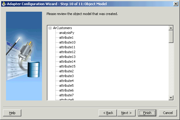

  29. 「次へ」をクリックします。「オブジェクト・モデル」ダイアログ・ボックスが表示されます。ここには、インポートされた表定義(定義済のリレーションシップを含む)から作成されたオブジェクト・モデルが示されます。

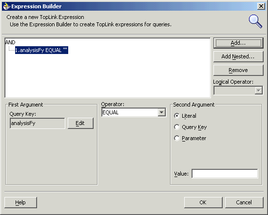

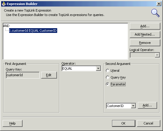

  33. 「編集」をクリックして式を作成します。「式ビルダー」が表示されます。
  34. 「追加」をクリックしてTopLink式を作成します。
    式の作成
    図の説明は本文にあります。
  35. 「編集」をクリックします。「選択」ダイアログ・ボックスが表示されます。
  36. 必要な属性を選択して「OK」をクリックします。
  37. 「第2引数」セクションで「パラメータ」を選択します。
    必須属性の選択
    図の説明は本文にあります。
    注意: 式ビルダーを使用した式の構成方法は、OTNのOracle TopLinkページ、およびApplication Serverドキュメント・ライブラリのTopLinkドキュメントを参照してください。
    invokeアクティビティの構成
    図の説明は本文にあります。
    変数の作成
    図の説明は本文にあります。
  5. 「Invoke」ダイアログ・ボックスで、「適用」と「OK」を順番にクリックします。BPELプロセスが構成されます。
    入力変数への値の割当て
    図の説明は本文にあります。
  5. 入力変数に値を割り当てた後、「OK」をクリックします。

BPELプロセスは実行前にデプロイする必要があります。BPELプロセスは最初にコンパイルされてから、BPELサーバーにデプロイされます。BPELプロセスをBPELサーバーにデプロイする手順は、次のとおりです。
  3. BPELプロセスをローカルBPELサーバーにデプロイする場合は、「LocalBPELServer」と「デフォルト・ドメインにデプロイ」を順番に選択します。
    BPELプロセスのデプロイ
    図の説明は本文にあります。

  5. BPELプロセスがコンパイルされ、デプロイされます。「メッセージ」ウィンドウでコンパイルの進行状況を確認できます。
