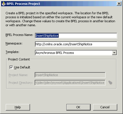

  7. 「BPELプロセス名」フィールドに、内容の説明となる名前を入力します。たとえば、InsertShipNoticeと入力します。
    新規BPELプロセス・プロジェクトの名前の指定
    図の説明は本文にあります。
  8. 「テンプレート」ボックスから「非同期BPELプロセス」を選択します。「プロジェクト・コンテンツ」では「デフォルトを使用」のデフォルトの選択内容を保持します。
  9. 「OK」をクリックします。bpel.xml、InsertShipNotice.bpelおよびInsertShipNotice.wsdlなどの必要なソース・ファイルが含まれた新規BPELプロセスが作成されます。

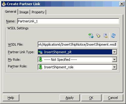

  1. 「コンポーネント・パレット」からプロセス・ダイアグラムの境界領域に「partnerLink」をドラッグ・アンド・ドロップします。「パートナ・リンクの作成」ダイアログ・ボックスが表示されます。
  2. 「WSDL設定」で「アダプタ・サービスの定義」アイコンをクリックします。「アダプタ構成ウィザード」が表示されます。

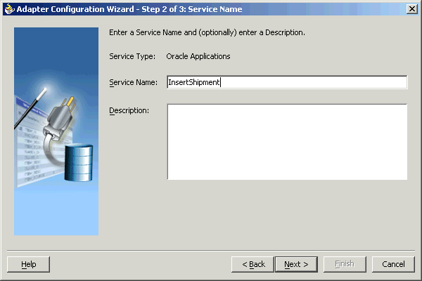

  5. 「次へ」をクリックすると、「サービス名」ダイアログ・ボックスが表示されます。
  6. 次の情報を入力します。
    1. 「サービス名」フィールドにサービス名を入力します。
    2. 「説明」フィールドに、サービスに関する説明を入力します。このフィールドはオプションです。 「次へ」をクリックします。
      サービス名の指定
      図の説明は本文にあります。
      「サービス接続」ダイアログ・ボックスが表示されます。

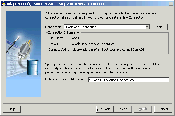

  17. 「次へ」をクリックします。「サービス接続」ダイアログ・ボックスに、データベース接続の要約が表示されます。
  18. データベース接続に対応するJNDI(Java Naming and Directory Interface)名が、「データベース・サーバーのJNDI名」フィールドに自動的に表示されます。JNDI名を指定することもできます。
    注意: JNDI名を指定する場合、データベースにアクセスするには、Oracle Applicationsアダプタのデプロイメント・ディスクリプタにより、このJNDI名をアダプタで必要な構成プロパティに関連付ける必要があります。
    JNDI名は、サービスがBPELサーバーにデプロイされるときに使用される接続のプレースホルダとなります。これによって、開発用とその後の本番用とで異なるデータベースを使用できます。
    注意: JNDIの概念の詳細は、『Oracle Application Server Adapter概要』を参照してください。
  19. 「終了」をクリックし、新規データベース接続の作成プロセスを完了します。

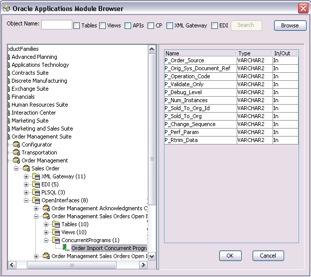

  21. 「オブジェクト取得」をクリックして「Oracle Applicationsモジュール・ブラウザ」を開きます。
    「Oracle Applicationsモジュール・ブラウザ」からのコンカレント・プログラムの選択
    図の説明は本文にあります。
  22. 「Oracle Applicationsモジュール・ブラウザ」には、Oracle Applicationsで使用可能な各種の製品ファミリが表示されます。たとえば、Applications TechnologyやOrder Management SuiteはOracle Applicationsの製品ファミリです。製品ファミリには、個別製品が含まれています。たとえば、Order Management SuiteにはOrder Management製品が含まれています。個々の製品には、関連するビジネス・エンティティが含まれています。たとえば、Order Management製品にはSales Orderビジネス・エンティティが含まれています。
    ビジネス・エンティティには、統合用に公開されている各種アプリケーション・モジュールが含まれています。これらのモジュールは、提供するインタフェース別にグループ化されています。コンカレント・プログラムは、OpenIntefacesカテゴリの下にあります。
  23. コンカレント・プログラムを選択して「OK」をクリックします。アダプタ・サービスごとに選択できるコンカレント・プログラムは1つのみです。
    注意: コンカレント・プログラムを検索するには、「オブジェクト名」フィールドにプログラム名を入力する方法もあります。「CP」チェック・ボックスを選択して「検索」をクリックします。
  24. コンカレント・プログラムが「操作オブジェクト」に追加されます。「操作」ダイアログ・ボックスで「次へ」をクリックします。
  25. 「終了」をクリックします。選択したインタフェースに対応するWSDLファイルが生成されます。このWSDLファイルをパートナ・リンクに使用できます。
    パートナ・リンク構成の完了
    図の説明は本文にあります。
  26. 「OK」をクリックします。必要なWSDL設定を使用してパートナ・リンクが作成されます。

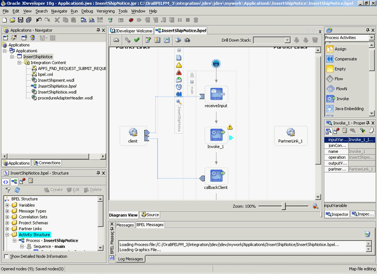

invokeアクティビティの構成
パートナ・リンクの追加と構成を完了後、次のタスクはBPELプロセスを構成することです。これには、invokeアクティビティとtransformアクティビティの構成が含まれます。
invokeアクティビティを構成する手順は、次のとおりです。
  1. プロセス・マップ・ウィンドウに「Invoke」アクティビティをドラッグ・アンド・ドロップします。
    invokeアクティビティの追加
    図の説明は本文にあります。

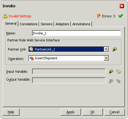

  2. プロセス・マップで「Invoke」をダブルクリックして「Invoke」ダイアログ・ボックスを開きます。デフォルトで「一般」タブが選択されています。
    invokeアクティビティの構成
    図の説明は本文にあります。
  3. 「パートナ・リンク」ボックスで、起動するパートナ・リンクを選択します。これは、前項で構成したパートナ・リンクです。「操作」は、パートナ・リンクの構成時に選択したコンカレント・プログラムに応じて自動的に選択されます。

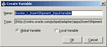

  4. 「入力変数」フィールドの横にある「作成」アイコンをクリックします。表示される「変数の作成」ダイアログ・ボックスに内容の説明となる変数名を入力します。デフォルト名を受け入れることもできます。「OK」をクリックします。
    入力変数の作成
    図の説明は本文にあります。
  5. 「出力変数」フィールドの横にある「作成」アイコンをクリックします。表示される「変数の作成」ダイアログ・ボックスに内容の説明となる変数名を入力します。デフォルト名を受け入れることもできます。「OK」をクリックします。
  6. 「Invoke」ダイアログ・ボックスで、「適用」と「OK」を順番にクリックします。

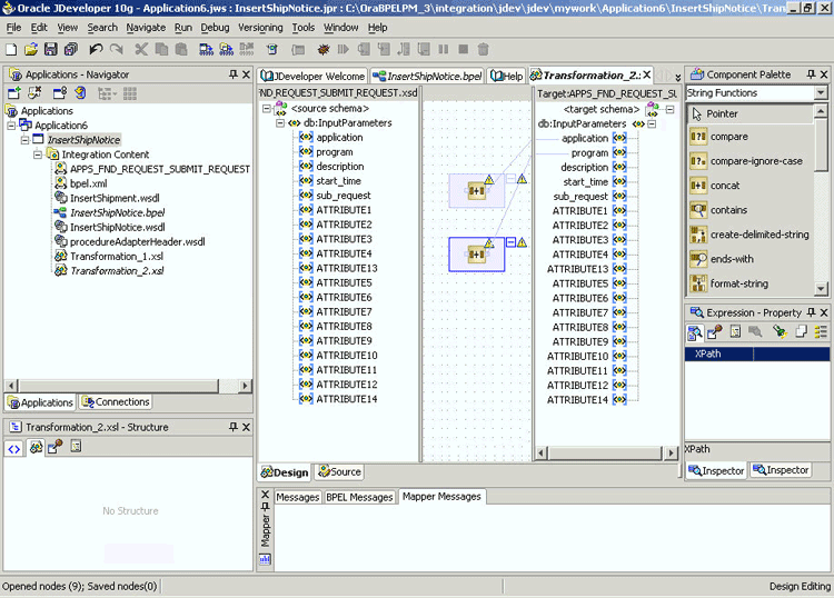

transformアクティビティの構成
transformアクティビティを使用して、入力変数と出力変数のパラメータを構成できます。変数値をOracle Applicationsで更新前に変換する必要がある場合にも、transformアクティビティを使用できます。
transformアクティビティを構成する手順は、次のとおりです。
  1. プロセス・マップ・ウィンドウに「Transform」アクティビティをドラッグ・アンド・ドロップします。「Transform」アクティビティは、「Receive」と「Invoke」の間に置く必要があります。
    transformアクティビティの追加
    図の説明は本文にあります。
  2. プロセス・マップで「Transform」をダブルクリックして「Transform」ダイアログ・ボックスを開きます。デフォルトで「トランスフォーメーション」タブが選択されています。
    transformアクティビティの構成
    図の説明は本文にあります。
  3. 「ソース変数」ボックスと「ターゲット変数」ボックスからそれぞれの変数を選択します。要素が「ソース変数」から「ターゲット変数」にマップされます。
  4. 要素のマップ元変数のソース・パートを選択します。たとえば、ソース・パートとして発注リクエストからなるペイロード・スキーマを選択できます。
  5. 要素のマップ先変数のターゲット・パートを選択します。たとえば、ターゲット・パートとして発注確認からなるペイロード・スキーマを選択できます。
  6. 「マッパー・ファイル」では、XSLTマッパー・トランスフォーメーション・ツールを使用してマッピングを作成するファイルを指定します。「マッパー・ファイル」フィールドの横にある「作成」アイコンをクリックして新規のトランスフォーメーション・マッピング・ファイルを作成します。
    トランスフォーメーション・マッピング・ファイルが表示されます。
  7. デフォルトでトランスフォーメーション・マッピング・ファイルの「設計」ビューが表示されます。
    トランスフォーメーション・マッピング・ファイルの編集
    図の説明は本文にあります。
  8. 「設計」ビューでパラメータ値を定義できます。文字列関数を「設計」領域にドラッグします。この関数を、値を定義する適切なパラメータに接続します。
    注意: ソース変数の入力パラメータ値を文字列関数で変換して、ターゲット変数の入力パラメータ値として使用できます。
  9. 関数のアイコンをダブルクリックします。「関数の編集」ダイアログ・ボックスが表示されます。
    関数パラメータの入力
    図の説明は本文にあります。
  10. 入力する必要のあるすべてのパラメータについて、手順8および9を繰り返します。
    注意: 変数の構成にはtransformアクティビティまたはassignアクティビティを使用できます。構成するマッピングが3〜4個のように少ない場合は、assignアクティビティを使用できます。マッピングの数が多い場合や、変数のトランスフォーメーションが必要な場合は、transformアクティビティの方が適しています。

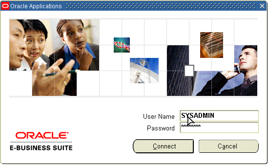

  1. Oracle Applicationsにシステム管理者としてログインします。
    Oracle Applicationsの「ログイン」ダイアログ・ボックス

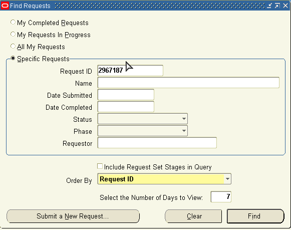

  2. 「表示」メニューから「リクエスト」を選択します。
  3. 監査証跡から取得したリクエストIDを入力してリクエストを検索し、「検索」をクリックします。
    「要求の検索」ダイアログ・ボックス
    図の説明は本文にあります。
  4. リクエスト詳細が表示されます。リクエストのフェーズやステータスなどの詳細をチェックできます。

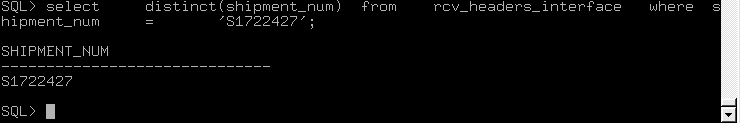

  5. リクエストの「ステータス」が「完了」の場合、Oracle Applicationsで該当する表を問い合せて、挿入された関連レコードを検索することもできます。
    Oracle Applicationsへのレコードの問合せ
    図の説明は本文にあります。
