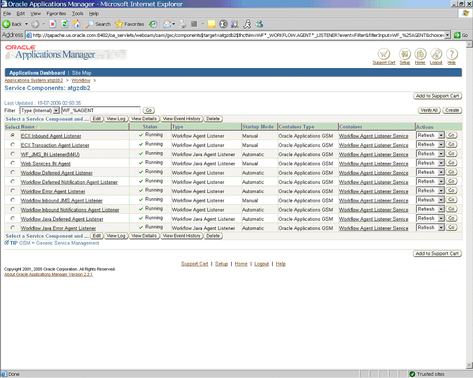

WF_DeferredキューでagentListenerが実行されている必要があります。

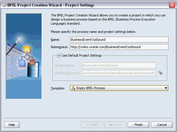

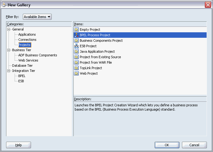

新規BPELプロジェクトを作成する手順は、次のとおりです。
JDeveloper BPEL Designerを開きます。
「ファイル」メニューから「新規」を選択します。「新規ギャラリ」ダイアログ・ボックスが表示されます。
新規BPELプロセス・プロジェクトの作成
「フィルタ方法」ボックスから「すべての項目」を選択します。これにより、使用可能なカテゴリのリストが作成されます。
「General」ノードを開いてから、「Projects」を選択します。
「項目」グループから「BPELプロセス・プロジェクト」を選択します。
「OK」をクリックします。「BPELプロセス・プロジェクト」ダイアログ・ボックスが表示されます。
新規BPELプロセス・プロジェクトの設定の指定
「名前」フィールドに、内容の説明となる名前(BusinessEventOutboundなど)を入力します。
「テンプレート」リストから「空のBPELプロセス」を選択し、「デフォルトのプロジェクト設定を使用」を選択します。
「終了」をクリックします。
指定した名前(BusinessEventOutbound.bpelなど)を使用して、bpel.xmlなどの必要なソース・ファイルが含まれた新規BPELプロセスが作成されます。

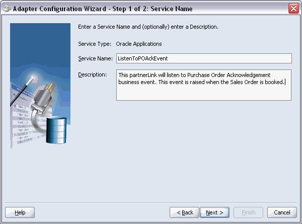

サービス名の指定
サービス名(ListenToPOAckEventなど)を入力します。サービスのオプションの説明を追加することもできます。

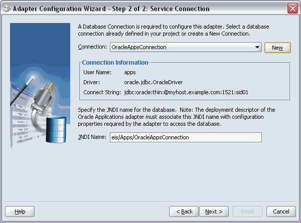

「次へ」をクリックします。「サービス接続」ダイアログ・ボックスが表示されます。
データベース・サービス接続の指定
次のいずれかを実行します。
既存のデータベース接続の使用: 「接続」リストからデータベース接続を選択し、手順6にスキップします。
新規データベース接続の定義: 「新規」をクリックします。「データベース接続の作成」ウィザードが表示されます。データベース接続の作成に進みます。
注意: Oracle Applicationsを実行しているデータベースに接続する必要があります。

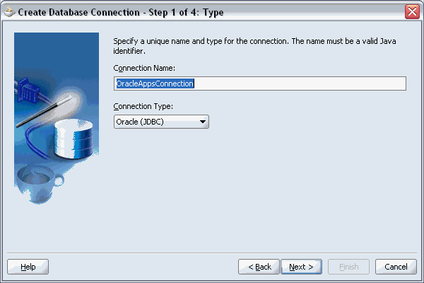

一意の接続名を入力し、データベース接続の接続タイプを選択します。
「次へ」をクリックします。「認証」ダイアログ・ボックスが表示されます。

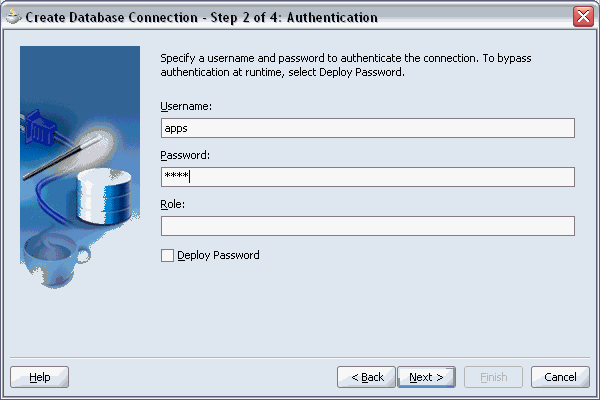

データベース接続の認証
データベース接続を認証する適切なユーザー名とパスワードを入力し、「次へ」をクリックします。「接続」ダイアログ・ボックスが表示されます。

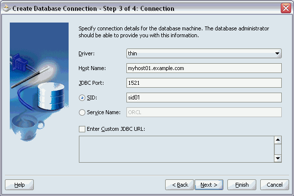

データベース接続詳細の指定
「接続」ダイアログ・ボックスに次の情報を指定します。
「ドライバ」リストからThinを選択します。
データベース接続のホスト名(myhost01.example.comなど)を入力します。
データベース接続のJDBCポート番号1521を入力します。
「SID」を選択し、データベース接続の一意のSID値(sid01など)を指定します。
「次へ」をクリックします。「テスト」ダイアログ・ボックスが表示されます。
「接続のテスト」をクリックし、指定した情報によってデータベースとの接続が確立されるかどうかを判断します。ステータス・メッセージ「成功」は、有効な接続を示します。
「次へ」をクリックします。「サービス接続」ダイアログ・ボックスに、データベース接続の要約が表示されます。
データベース・サービス接続の検証
手順6に進んで、パートナ・リンクを作成します。
指定したデータベース接続に対応するJNDI(Java Naming and Directory Interface)名が、「サービス接続」ダイアログ・ボックスの「JNDI名」フィールドに自動的に表示されます。別のJNDI名を入力することもできます。
注意: JNDI名を指定する場合、データベースにアクセスするには、Oracle Applicationsアダプタのデプロイメント・ディスクリプタにより、このJNDI名をアダプタで必要な構成プロパティに関連付ける必要があります。
JNDI名は、サービスがBPELサーバーにデプロイされるときに使用される接続のプレースホルダとなります。これによって、開発用とその後の本番用とで異なるデータベースを使用できます。

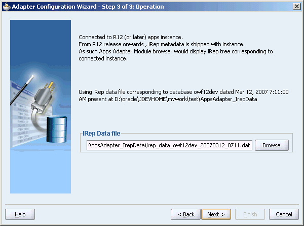

Oracle E-Business Suiteリリース12に接続している場合は、「IREPファイルがありません」ダイアログ・ボックスが表示されます。これは、ワークスペース内でOracle Applicationsに接続中のデータベースに対応するOracle Integration Repositoryデータファイルが見つからないことを示します。データファイルがないと、Integration Repositoryツリーの参照や検索がかなり低速になります。データファイルを抽出し、Integration Repositoryデータファイルのローカル・コピーを作成するように選択できます。正常に作成されたローカル・コピーは、次回にOracleAS Adapterにより自動的に使用され、ローカルIntegration Repositoryからデータが取得されます。
次のいずれかのオプションを選択できます。
Integration Repositoryデータファイルを抽出するには、「はい」をクリックします。
Integration Repositoryデータファイルの抽出
システムによりIntegration Repositoryデータファイルのローカル・コピーが正常に作成されると、データベースへの次回接続時には、「操作」ダイアログ・ボックスに「IRepデータファイル」フィールドが表示されます。これは、ファイル名の一部に作成日時を含んだローカル・コピーが存在することを示します。
ローカルIntegration Repositoryデータファイルの使用
接続中の本番データベースからIntegration Repositoryデータファイルを問い合せてIntegration Repositoryツリーを表示するには、「いいえ」をクリックします。
注意: OracleAS Adapterで次回はワークスペース内のローカル・コピーからデータを問い合せるように、Integration Repositoryデータファイルのローカル・コピーを作成することをお薦めします。これにより、パフォーマンスが向上します。

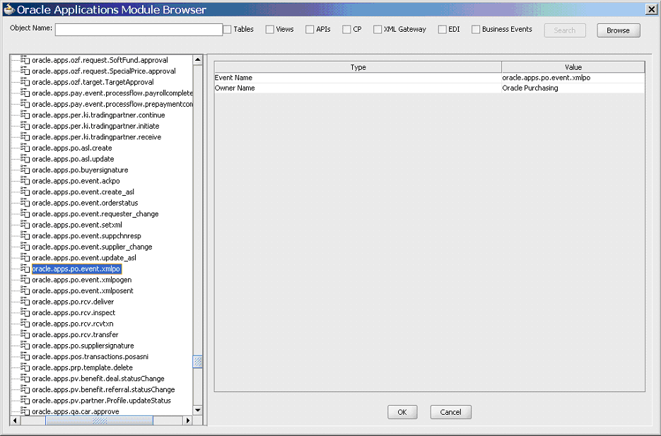

「Oracle Applicationsモジュール・ブラウザ」が開きます。
「Oracle Applicationsモジュール・ブラウザ」には、Oracle Applicationsで使用可能な各種の製品ファミリが表示されます。たとえば、Marketing SuiteやOrder Management SuiteはOracle Applicationsの製品ファミリです。
製品ファミリには、個別製品が含まれています。たとえば、Order Management SuiteにはOrder Management製品が含まれています。
各製品には、関連するビジネス・エンティティが含まれています。たとえば、Order Management製品にはSales Orderビジネス・エンティティが含まれています。
注意: 「ビジネス・イベント」はその他インタフェース・ノードにあり、このノードは製品ファミリ・レベルにあります。詳細は、「Oracle Applicationsモジュール・ブラウザの使用」を参照してください。
ナビゲーション・ツリーを製品ファミリ→その他インタフェース→「ビジネス・イベント」→「アウトバウンド」に展開します。方向アウトバウンドは、E-Business Suiteパースペクティブからになります。この場合は、Oracle Applicationsからビジネス・イベントをリスニングします。適切なビジネス・イベント(oracle.apps.po.event.xmlpoなど)を選択し、「OK」をクリックします。

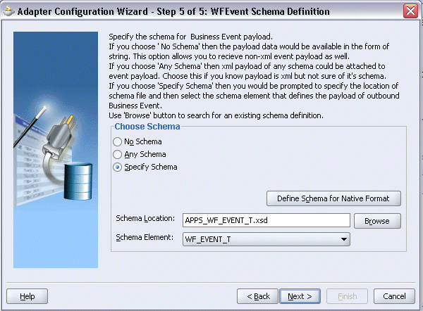

「操作」ダイアログ・ボックスで「次へ」をクリックします。ビジネス・イベント・ペイロードの「WFイベント・スキーマ定義」ダイアログ・ボックスが表示されます。
ビジネス・イベント・ペイロード・スキーマの選択
ビジネス・イベント・ペイロードに使用するオプションとして次のいずれかを指定する必要があります。
スキーマなし
「スキーマなし」オプションを選択すると、ペイロード・データは文字列の形式で使用できます。このオプションを選択すると、XML以外のイベント・ペイロードも受信できます。
任意のスキーマ
「任意のスキーマ」オプションを選択すると、任意のスキーマのXMLペイロードをイベント・ペイロードに添付できます。このオプションは、ペイロードがXMLであることがわかっていて、スキーマが不明の場合に選択します。
注意: 「スキーマなし」または「任意のスキーマ」オプションを選択した場合、ビジネス・イベント・サービスのスキーマ情報をさらに指定する必要はありません。次のステップに進みます。
スキーマの指定
「スキーマの指定」を選択すると、「スキーマの場所」および「スキーマ要素」フィールドが参照可能になります。スキーマ・ファイルの場所を指定してから、アウトバウンド・ビジネス・イベントのペイロードを定義するスキーマ要素を選択する必要があります。
スキーマの場所と要素を指定する手順は、次のとおりです。
「参照」をクリックして、「タイプ・チューザ」で既存のスキーマ定義を検索します。

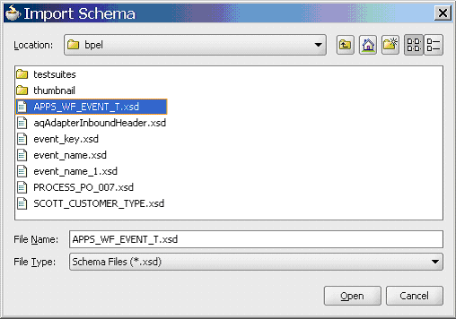

「タイプ・チューザ」の右上にある「スキーマ・ファイルのインポート」アイコンをクリックし、「スキーマ・ファイルのインポート」ダイアログ・ボックスの「ファイルシステムの参照」アイコンをクリックします。
スキーマ・ファイルの選択

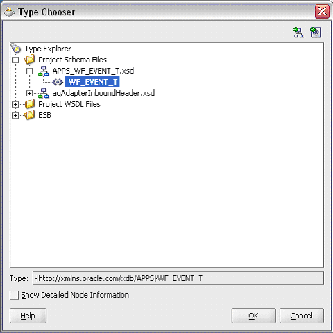

「スキーマのインポート」ダイアログ・ボックスで、スキーマ・ファイルAPPS_WF_EVENT_T.xsdにナビゲートして開きます。「タイプ・チューザ」が再表示され、「インポートしたスキーマ」セクションに選択したスキーマが表示されます。
スキーマの選択
ビジネス・イベントのスキーマ要素「WF_EVENT_T」を選択し、「OK」をクリックします。「WFイベント・スキーマ定義」ダイアログ・ボックスが再表示されます。選択したスキーマの場所および要素情報が移入されています。 「次へ」をクリックします。
選択したビジネス・イベント・ペイロード・スキーマの移入
ビジネス・イベント・サービスの定義を終了したことを示す「終了」ダイアログ・ボックスが表示されます。oracle.apps.po.event.xmlpoビジネス・イベント・サービスに対応するGetPOApprovalEvent WSDLファイルが生成されます。

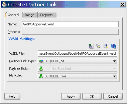

メインの「パートナ・リンクの作成」ダイアログ・ボックスが表示され、新規WSDLファイルを指定します。
パートナ・リンク構成の完了

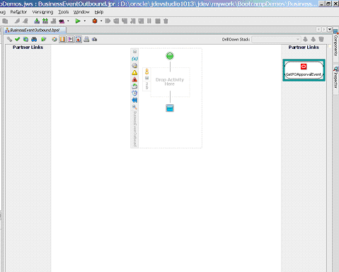

「OK」をクリックして、パートナ・リンク構成を完了します。必要なWSDL設定を使用してパートナ・リンクが作成され、プロセス・ダイアグラムの境界領域で新しいアイコンを使用してBPELプロジェクト内に表示されます。
Applicationsパートナ・リンクを持つBPELプロジェクト

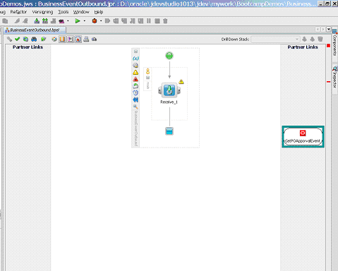

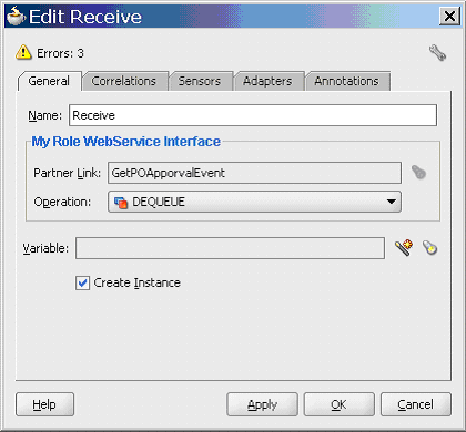

次のタスクは、ビジネス・イベントのOracle Applicationアダプタ用に構成したパートナ・リンクからXMLデータを受信するように、receiveアクティビティを構成することです。
receiveアクティビティを構成する手順は、次のとおりです。
JDeveloper BPEL Designerで、「コンポーネント・パレット」の「BPELアクティビティ」セクションからプロセス・ダイアグラムの「アクティビティ」ボックスに「Receive」アクティビティをドラッグ・アンド・ドロップします。
receiveアクティビティの追加
receiveアクティビティをGetPOApprovalEventパートナ・リンクにリンクします。receiveアクティビティは、パートナ・リンクからイベント・データを取得します。「編集 Receive」ダイアログ・ボックスが表示されます。
receiveアクティビティの編集

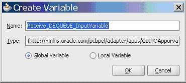

receiveアクティビティの名前を入力し、「変数」フィールドの横にある「作成」アイコンをクリックして、新規変数を作成します。「変数の作成」ダイアログ・ボックスが表示されます。
変数の作成
「グローバル変数」を選択し、変数の名前を入力します。デフォルト名を受け入れることもできます。「OK」をクリックして、「編集 Receive」ダイアログ・ボックスに戻ります。
「インスタンスの作成」を選択し、「適用」と「OK」を順番にクリックして、receiveアクティビティの構成を完了します。

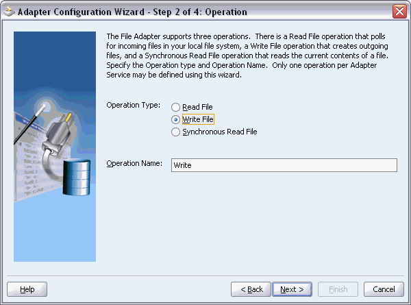

「次へ」をクリックします。「操作」ダイアログ・ボックスが表示されます。
操作の指定

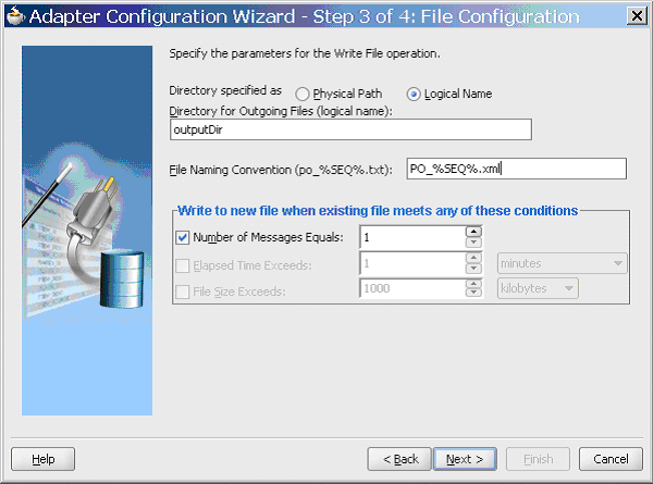

操作タイプ(この例では「Write File」)を指定します。この操作タイプは、「操作名」フィールドに自動的に移入されます。「次へ」をクリックして、「ファイル構成」ダイアログ・ボックスにアクセスします。
出力ファイルの構成
「ディレクトリは次のように指定します」で、「論理名」を選択します。「発信ファイルのディレクトリ(論理名)」にoutputDirと入力し、出力ファイルの命名規則(PO_%SEQ%.xmlなど)を指定します。
ヒント: パーセント記号(%)を入力する場合、ファイル名の一部として日付変数のリストまたは順序番号変数(SEQ)から選択できます。
デフォルトの書込み条件「メッセージ数の到達 1」を確認します。

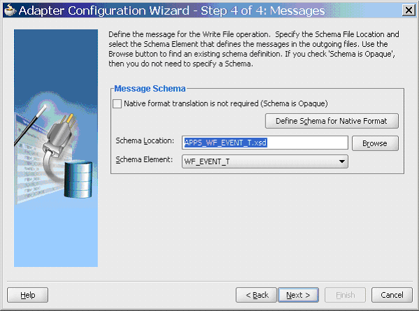

「次へ」をクリックすると、「メッセージ」ダイアログ・ボックスが表示されます。書き込まれる出力ファイルの場合、スキーマを指定する必要があります。
「参照」をクリックして、「タイプ・チューザ」にアクセスします。
メッセージ・スキーマの選択
「タイプ・チューザ」で、「プロジェクトのスキーマ・ファイル」セクションから「WF_EVENT_T」スキーマを選択し、「OK」をクリックして、「メッセージ」ダイアログ・ボックスに戻ります。
メッセージ・スキーマの指定

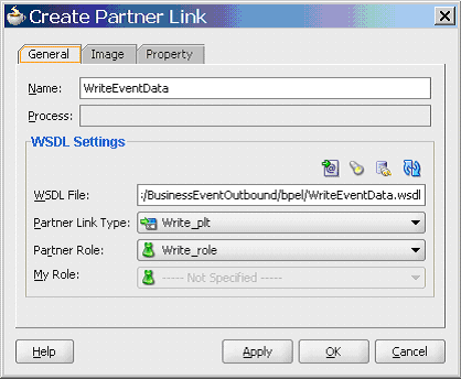

「次へ」をクリックし、「終了」をクリックします。パートナ・リンクに対応するWSDLファイルが生成されます。メインの「パートナ・リンクの作成」ダイアログ・ボックスが表示され、新規WSDLファイルを指定します。
パートナ・リンク構成の完了
「OK」をクリックして構成を完了し、ファイル・アダプタ・サービスに必要なWSDL設定を使用してパートナ・リンクを作成します。

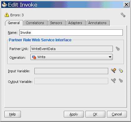

パートナ・リンクの追加と構成を完了後、次のタスクはBPELプロセス自体を構成することです。invokeプロセス・アクティビティを構成することで、ファイルへのビジネス・イベント情報の書込みを開始できます。
invokeアクティビティを構成する手順は、次のとおりです。
JDeveloper BPEL Designerで、「コンポーネント・パレット」から「Receive」アクティビティの下にあるプロセス・ダイアグラムの「アクティビティ」ボックスに、「Invoke」アクティビティをドラッグ・アンド・ドロップします。
invokeアクティビティの追加
invokeアクティビティをWriteEventDataファイル・アダプタ・サービスにリンクします。invokeアクティビティは、パートナ・リンクにイベント・データを送信します。「編集 Invoke」ダイアログ・ボックスが表示されます。
invokeアクティビティの編集

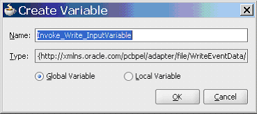

invokeアクティビティの名前を入力し、「入力変数」フィールドの横にある「作成」アイコンをクリックして、新規変数を作成します。「変数の作成」ダイアログ・ボックスが表示されます。
変数の作成
「グローバル変数」を選択し、変数の名前を入力します。デフォルト名を受け入れることもできます。「OK」をクリックし、「編集 Invoke」ダイアログ・ボックスの「OK」をクリックして、invokeアクティビティの構成を終了します。

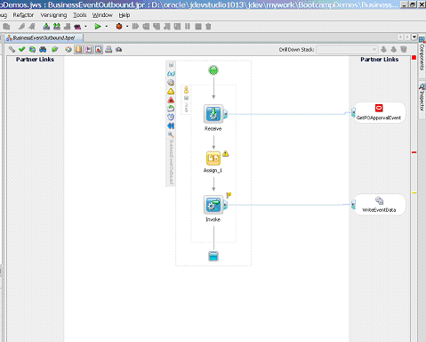

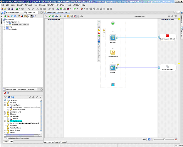

完了したアウトバウンド・ビジネス・イベントBPELプロセス・プロジェクト

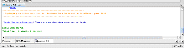

BPELプロセスは、設計後にコンパイル、デプロイおよびテストできます。
BPELプロセスは実行前にデプロイする必要があります。BPELプロセスは最初にコンパイルされてから、BPELサーバーにデプロイされます。

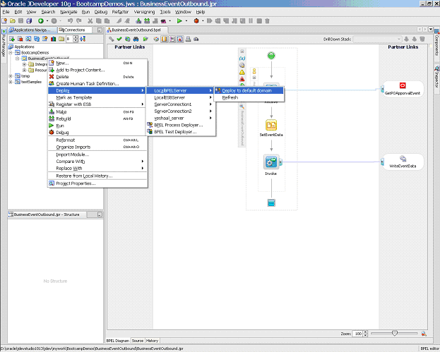

BPELプロセスをデプロイする手順は、次のとおりです。
JDeveloper BPEL Designerの「アプリケーション・ナビゲータ」で、BusinessEventOutboundプロジェクトを選択します。
BPELプロセスのデプロイ
プロジェクトを右クリックし、メニューから「デプロイ」→「LocalBPELServer」→「デフォルト・ドメインにデプロイ」を選択します。
「パスワード・プロンプト」ダイアログ・ボックスが表示されます。
「ドメイン・パスワード」フィールドにデフォルト・ドメインのパスワードを入力して「OK」をクリックします。
BPELプロジェクトがコンパイルされ、正常にデプロイされます。
コンパイルおよびデプロイ・メッセージのログ

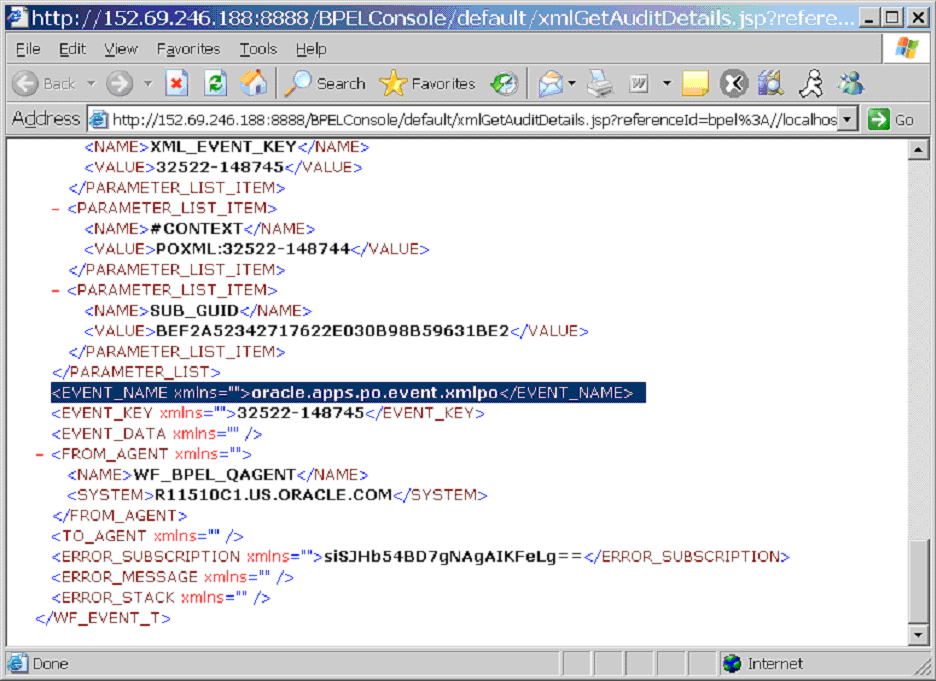

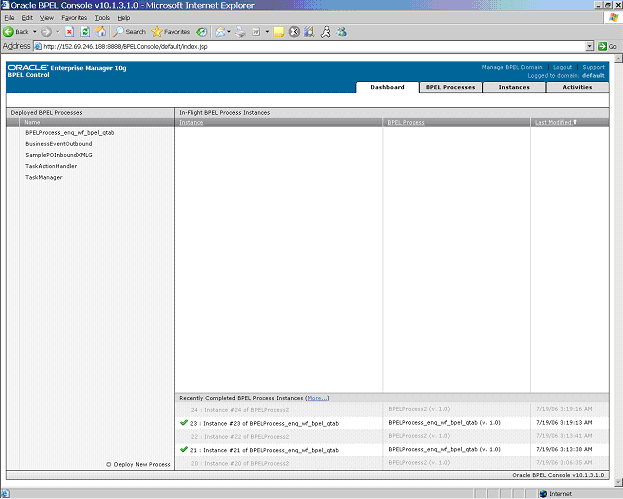

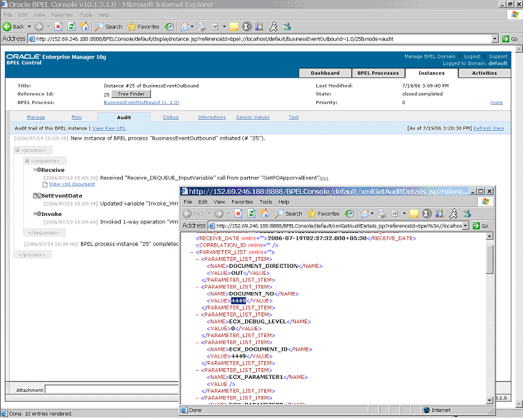

デプロイ後のBPELプロセスは、「BPELコンソール」に表示できます。「BPELコンソール」からプロセスを管理し、監視できます。また、プロセスを手動で開始して、プロセスと統合インタフェースをテストすることもできます。
BPELプロセスをテストする手順は、次のとおりです。
Oracle BPEL Process Managerにログインして、「BPELコンソール」を選択します。「BPELコンソール」の「ログイン」画面が表示されます。
「Domain」ボックスで「Default」を選択します。「パスワード」フィールドにデフォルト・ドメインのパスワードを入力し、「ログイン」をクリックして、コンソールにアクセスします。
「BPELコンソール」で、BusinessEventOutboundがデプロイされていることを確認します。
デプロイ済のBPELプロセス

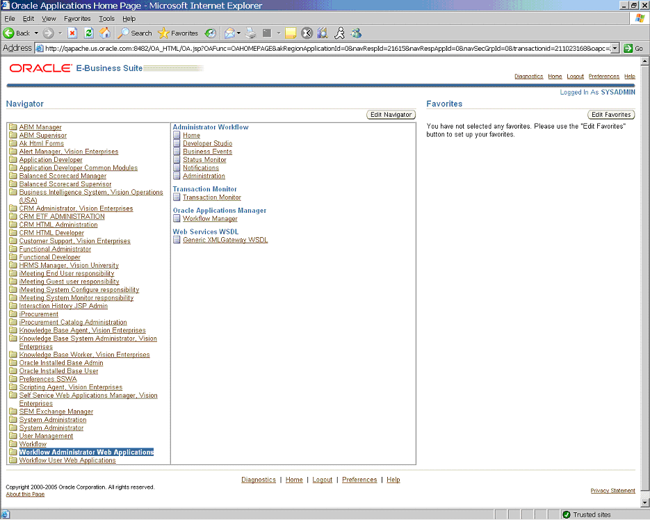

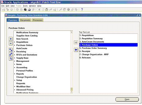

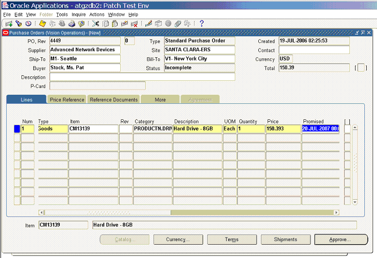

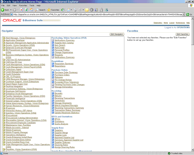

Oracle Applicationsを起動してログインします。Oracle Applicationsホーム・ページが表示され、職責のリストが表示されます。
Oracle Applicationsホーム・ページへのアクセス
職責「購買、 Visionオペレーション (USA)」を選択し、その職責内の「発注」をクリックします。
「発注」フォームとともにOracle Applicationsフォームが表示されます。

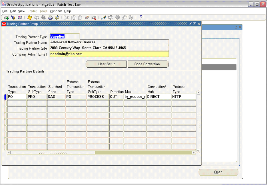

「取引先の定義」を選択して、「取引先」フォームにアクセスします。
[F11]キーを押して、「取引先設定」フォームにアクセスします。
取引先の設定
次のように、「取引先設定」フォームでヘッダー値を入力します。
取引先タイプ: 仕入先
取引先名: Advanced Network Devicesなど
取引先サイト: trading_partner_site_address
会社管理者Eメール: valid_email_id
次の値を使用してデータ行を入力します。
トランザクション・サブタイプ: PRO
標準コード: OAG
外部トランザクション・タイプ: PO
外部トランザクション・サブタイプ: PROCESS
方向: OUT
マップ: itg_process_po_007_out
接続/ ハブ: DIRECT
プロトコル・タイプ: HTTP
ユーザー名: username
パスワード: password
プロトコル・アドレス: valid_protocol_address
ソース取引先ロケーション・コード: valid_location_code
取引先詳細を保存し、職責を「購買、 Visionオペレーション (USA)」に戻します。

「発注」を選択して、「発注」フォームにアクセスします。
[F11]キーを押して、「発注設定」フォームにアクセスします。
発注の設定
以前に定義した取引先を反映するヘッダー値を使用して発注を作成します。
仕入先: Advanced Network Devices
サイト: SANTA CLARA-ERS
「明細」タブで、次の値を使用してデータ行を入力します。
品目: CM13139
数量: 1
納期: some_future_date
発注を保存します。「ドキュメントの承認」フォームが表示されます。
発注の承認
注意: 取引先が設定され有効になっているため、送信方法は自動的にXMLに設定されます。
「OK」をクリックして、発注を承認します。「発注設定」フォームが再表示されます。発注のステータスは「承認」になっています。将来参照するために、PO, Revフィールドの値を書き留めます。発注が承認されると、ビジネス・イベントoracle.apps.po.event.xmlpoが発生します。

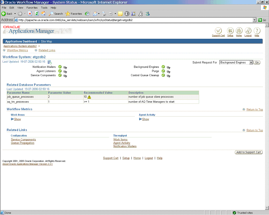

次に、ターゲット・データベースでWF_Deferredエージェント・リスナーが実行されていることを確認する必要があります。
システム管理者としてOracle Applicationsにログインします。
Oracle Applicationsホーム・ページで、「ワークフロー管理者Webアプリケーション」職責を選択し、「Oracle Applicationsマネージャ」→「ワークフロー・マネージャ」を選択します。
Oracle Applicationsの管理
「アプリケーション・マネージャ」ページで、「エージェント・リスナー」アイコンをクリックします。「サービス・コンポーネント」ページが表示され、インストール済のエージェント・リスナーのリストが表示されます。
エージェント・リスナー・ステータスの確認
ワークフロー遅延エージェント・リスナーのステータスが「実行中」になっていることを確認します。
Oracle BPEL Process Managerにログインして、「BPELコンソール」に戻ります。
完了したBPELプロセスの確認
BusinessEventOutboundプロセスが完了したことを確認し、インスタンスを選択して、「インスタンス」タブで開きます。「監査」セカンダリ・タブを選択します。
BusinessEventOutboundインスタンスのreceiveアクティビティの監査
「Receive」アクティビティのxmlファイルを開き、発生したイベントの名前(oracle.apps.po.event.xmlpo)を書き留めます。
receiveイベント名の確認
発生したイベントの「Assign」および「Invoke」アクティビティと文書番号を確認します。

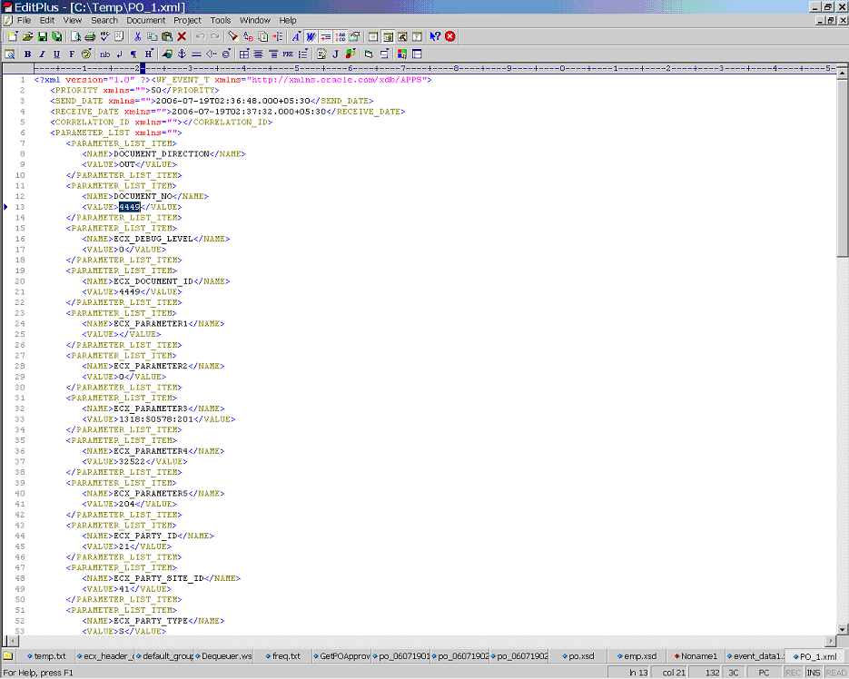

書込み操作に指定したディレクトリ(outputDir、通常はc:¥temp)に移動します。出力ファイル(PO_1.xmlなど)を開き、発注番号が承認済の発注の番号と同じであることを確認します。
出力の発注番号の確認
