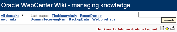

Oracle WebCenter Wiki管理モードにアクセスするには、まず、Oracle WebCenter Wikiのインストール時に作成した管理者のユーザー名とパスワードを使用してログインします。各Wikiページの右上のメニューで、「Administration」リンクをクリックすると管理モードにアクセスできます。図E-1にこのリンクを示します。

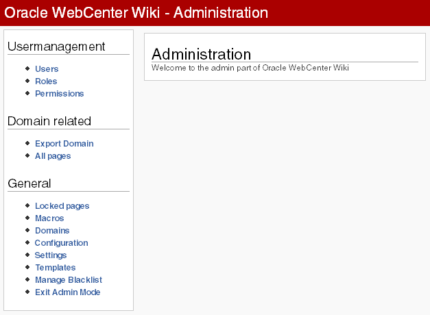

このリンクをクリックすると、図E-2に示すように管理モードが表示されます。
図E-2 管理モード
図E-2の説明が続きます
「図E-2 管理モード」の説明
管理モードを終了するには、「General」の下の「Exit Admin Mode」をクリックします。

Wiki管理者は、ドメインの作成、編集または削除を行います。ドメインに含まれるページは、Wikiユーザーが作成、編集または削除します。Oracle WebCenter Wikiでは、ドメインは最上レベルのカテゴリであり、すべてのWikiページは1つのドメインに所属する必要があります。新しいドメインを作成するには、管理モードで「General」の下の「Domains」をクリックします。

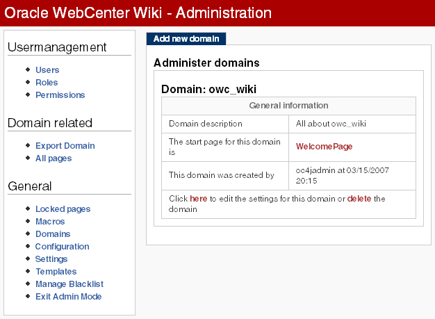

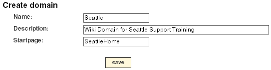

図E-3に示すように新しいドメインを作成するには、「Add a new domain」をクリックします。図E-4に示すように、ドメイン名、説明および新しい開始ページの名前を入力して「Save」をクリックします。

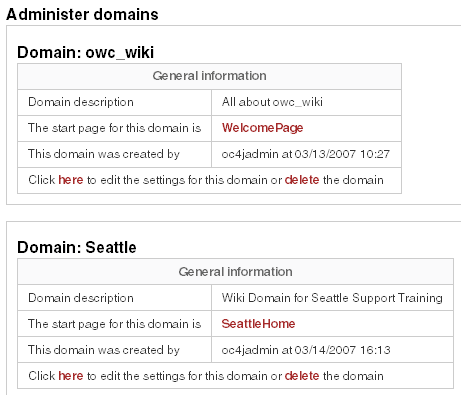

図E-5に示すように「Administer domains」ページに新しいドメインが表示されます。
図E-5 「Administer domains」ページ

ナビゲーション・バーの「Exit Admin Mode」をクリックして、Wikiホームページに戻ります。新しい開始ページが自動的に表示されない場合は、左上の「All Domains」リンクをクリックして既存のドメインを表示します。これで、新しいドメインの新しいページ(たとえば「My Wiki」)をクリックできます。いったん新しいページを作成したら、「Edit」タブで編集できます。

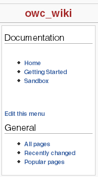

まず、図E-6に示す、メニューの「Edit this menu」リンクをクリックします。
図E-6 メニューの編集リンク
図E-6の説明が続きます
「図E-6 メニューの編集リンク」の説明

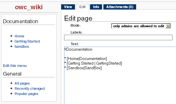

編集リンクをクリックすると、図E-7に示す「Edit page」テキスト・ボックスを使用して、ページを編集するのと同じ方法でメニューを編集できます。
図E-7 メニューの編集
図E-7の説明が続きます
「図E-7 メニューの編集」の説明
メニューは複数のメニュー・トピックで構成されます。メニュー・トピックは、メニュー項目のまとまりごとの見出しとして表示されます。たとえば、Oracle WebCenter Wikiのowc_wikiドメインでは、「General」がメニュー・トピック、「All Pages」がメニュー項目です。トピックは作成した順序で表示されます。各トピック内にメニュー項目を定義できます。メニュー項目は、Wikiページまたは、Wiki外部のターゲットにリンクできます。メニュー項目を作成するときは、名前と、Wikiページ名またはURLを指定する必要があります。この名前がメニューに表示されます。

メニューを作成した後は、管理者だけがメニューの編集を行えるモードに変更することをお薦めします(「Mode」ドロップダウン・リストで該当のオプションを選択)。登録ユーザーが管理者でない場合は、Wikiによって「Edit this menu」リンクがメニューから自動的に削除されますが、ユーザーが誤ってメニュー・ページを編集することがあります。

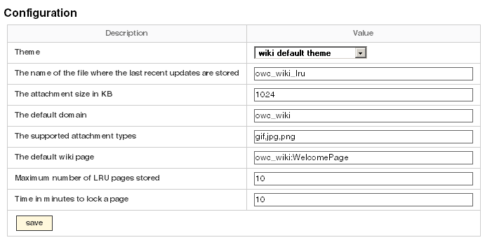

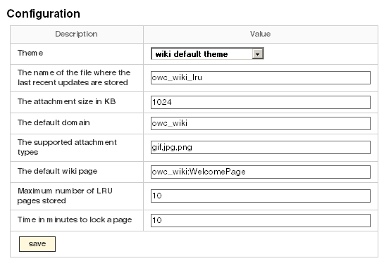

管理者は、Wikiページのロックとロック解除を構成できます。ユーザーがWikiページを編集するときは、常にその特定のユーザーに対してページがロックされます。他のユーザーがそのページを変更できるのは、指定の時間が経過してからです。管理者は、現行ユーザーのみがページを変更できる時間を構成できます。時間(分)を指定するには、管理メニューの「General」の下にある「Configuration」リンクをクリックし、「Time in minutes to lock a page」フィールドに時間を入力します。図E-8にこのページを示します。

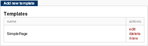

テンプレートを使用して、ユーザーがページを作成するためのフレームワークを設定できます。新しいユーザー・インタフェース・テンプレートの作成や、既存のユーザー・インタフェース・テンプレートの編集または削除を行うことができます。テンプレートにアクセスするには、管理モードで「General」の下の「Templates」をクリックします。既存のテンプレートを変更するには、テンプレート名の横のリンクを使用します。または、「Add new template」をクリックして新しいテンプレートを作成します(図E-10)。テンプレートに名前を付けるとき、また編集や作成を行うときは、6.3.3項「Wikiマークアップ」で説明しているWikiマークアップ言語を使用します。テンプレート名では、ページ名と同じ規則に従う必要があります。

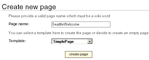

管理者が新しいテンプレートを作成したら、ユーザーがページを作成するときにその新しいテンプレートの使用を選択できます(図E-11)。

テーマを適用して、Wikiのルック・アンド・フィールを変更できます。テーマを変更するには、管理モードで「General」の下の「Configuration」をクリックします。「Theme」ドロップダウン・リストから別のテーマを選択します。

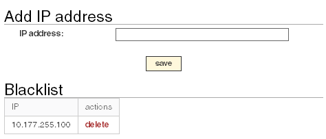

特定のIPアドレスからのWikiの編集アクセスをブロックすることができます。そのためには、「General」の下の「Manage Blacklist」をクリックします(図E-13)。ブロックするIPアドレスを入力し、「Save」をクリックします。ブロックしたIPアドレスが「Blacklist」に表示されます。

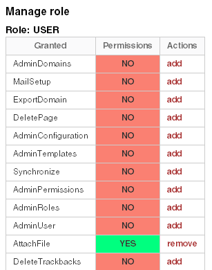

2つのロールuserとadminについて、管理モードでのWiki操作の権限を設定できます。ナビゲーション・バーで、「User Management」の下の「Roles」をクリックします。変更するロールの下の「edit」をクリックします。たとえば、USERロールの下で「edit」をクリックすると図E-14のようなページが表示されます。

これらおよびその他のオプションは、「General」の下の「Configuration」を選択すると表示されます(図E-16)。
