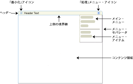

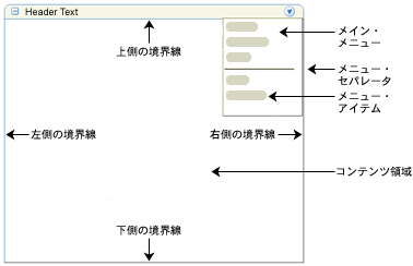

図9-1に、グローバル・スタイル・セレクタによってスタイル設定される要素を示します。
図9-1 グローバル・スタイル・セレクタによってスタイル設定される要素
「図9-1 グローバル・スタイル・セレクタによってスタイル設定される要素」の説明

9.3.3 ShowDetailFrameのスタイル・セレクタ
表9-4にリストされているスタイル・セレクタは、ShowDetailFrameおよびポートレット・コンポーネントのスキンを設定する場合に使用します。
注意:
WebCenterアプリケーションでは、各ポートレットはポートレット・クロムとともにレンダリングされます(14.2項「ポートレットの構造」を参照)。ポートレット・クロムは、ShowDetailFrameコンポーネントと同じクロム・レンダリング・メカニズムを共有します。このため、ShowDetailFrameに適用されるスタイル・セレクタおよびアイコン・セレクタがポートレット・クロムにも適用されます。つまり、ShowDetailFrameコンポーネントのスタイルを定義するだけでなく、ShowDetailFrameのスタイル・セレクタおよびアイコン・セレクタを使用して、ポートレットのスタイルを定義します。
表9-4では、一部のShowDetailFrameスタイル・セレクタにはカラー・スキーム・オプションとしてlight、mediumおよびdarkがあります。これらのオプションの詳細は、9.3.6項「ポートレットおよびカスタマイズ可能コア・コンポーネントへのカラー・スキームの適用」を参照してください。
図9-2では、要素の大部分がShowDetailFrameスタイル・セレクタによってスタイル設定されています。この図には、ヘッダー・アイコンの周りの領域を設定する、サブメニュー・コンテナ、サブメニュー・アイテム、マウスを置いたときに表示されるメニュー・アイテムとサブメニュー・アイテム、およびアクション・アイコン・セパレータは示されていません。ShowDetailFrameでは、contentスタイル・セレクタ(af|showDetailFrame::content-[light,medium,dark])は、下側、左側および右側のコンポーネント境界線のスタイルを設定することに注意してください。これに対し、グローバル・スタイル・セレクタは、下側と左右の境界線を指定するセレクタと、上側の境界線のスタイル・セレクタを提供します。
図9-2 ShowDetailFrameのスタイル・セレクタによってスタイル設定される要素
showDetailFrameのスタイル・セレクタによってスタイル設定される大部分の要素
「図9-2 ShowDetailFrameのスタイル・セレクタによってスタイル設定される要素」の説明

9.3.4 PanelCustomizableのスタイル・セレクタ
表9-5にリストされているスタイル・セレクタは、PanelCustomizableコンポーネントのスキンを設定する場合に使用します。PanelCustomizableコンポーネントに関連するアイコン・セレクタについては、9.3.5項「カスタマイズ可能コア・コンポーネントのアイコン・セレクタ」を参照してください。
表9-5では、一部のスタイル・セレクタには3つのカラー・スキーム選択項目(light、mediumおよびdark)があることがわかります。これらの選択項目の詳細は、9.3.6項「ポートレットおよびカスタマイズ可能コア・コンポーネントへのカラー・スキームの適用」を参照してください。
図9-3では、要素の大部分がPanelCustomizableスタイル・セレクタによってスタイル設定されています。この図には、サブメニュー・コンテナ、サブメニュー・アイテム、およびマウスを置いたときに表示されるメニュー・アイテムとサブメニュー・アイテムは示されていません。PanelCustomizableでは、contentスタイル・セレクタ(af|panelCustomizable::content-[light,medium,dark])は、下側、左側および右側のコンポーネント境界線のスタイルを設定することに注意してください。これに対し、グローバル・スタイル・セレクタは、下側と左右の境界線を指定するセレクタと、上側の境界線のスタイル・セレクタを提供します。
図9-3 PanelCustomizableのスタイル・セレクタによってスタイル設定される要素
panelCustomizableのスタイル・セレクタによってスタイル設定される大部分の要素
「図9-3 PanelCustomizableのスタイル・セレクタによってスタイル設定される要素」の説明
