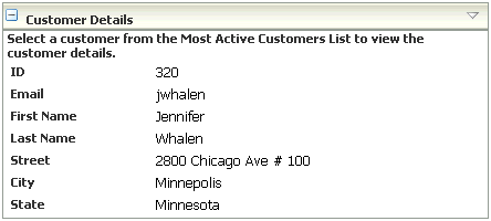

図14-2は、Most Active Customersポートレットとともに機能するCustomer Detailsポートレットを示しています。Most Active Customersポートレットでユーザーは、顧客名をクリックしてCustomer Detailsポートレットを開き、顧客の電子メールや住所などの情報を表示します。
図14-2 Customer Detailsポートレット
図14-2の説明が続きます
「図14-2 Customer Detailsポートレット」の説明

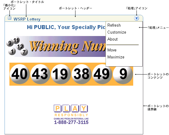

ポートレットの構造とは、ページ上でのポートレットの視覚的な表現です。図14-3は、典型的なポートレットの構造を示しています。
図14-3 ポートレットの構造
ポートレットの構造
「図14-3 ポートレットの構造」の説明

たとえば、アプリケーションの設計時に、ポートレット・タグ属性によって、ランタイム・ポートレットにヘッダーが表示され、境界線が指定した太さと色になるように指定できます。ヘッダーには、ポートレット・タイトルと「処理」メニュー・アイコンを含めることができます。「処理」メニュー・アイコンは、ポートレット・ヘッダーが表示された場合にのみポートレット上に表示されます。ヘッダーを表示しない場合、「処理」メニューは、マウスのロールオーバーによりレンダリングされるフェードインフェードアウト・ツールバーに表示されます。
これらの要素は、ポートレット・クロムと呼ばれることがあります。ポートレット・クロムの外観は、adfp:portletタグのスタイル関連の属性と同様に、スタイル・シートによっても制御できます。スタイル関連の属性の値は、スタイル・シート(スキン)で指定したスタイルよりも優先されます。
注意:
スキンおよびスタイル関連の属性については、第9章「カスタマイズ可能コア・コンポーネントのスタイルの定義および適用」を参照してください。
ポートレット・タグ属性により、「処理」メニューで表示コマンドを含めることも、省略することもできます。ポートレット・タグ属性によって制御される「処理」メニュー項目には、「最大化」と「リストア」があります。「最大化」により、最大化されたポートレットが、表示されている他のすべてのポートレットに置き換わって表示されます。見えなくなったポートレットは、ユーザーが「リストア」を選択すれば、再び表示されます。
注意:
「最大化」属性は、ポートレットがPanelCustomizableコア・カスタマイズ可能コンポーネント内に配置される場合にのみ、ポートレットにとって意味があります。
ポートレット・タグ属性によって制御されるその他の「処理」メニュー項目には、ポートレットの開発時に指定されたモード設定の表示または省略があります。ポートレットが追加のモードを含めずに構築された場合、これらのコマンドは、ポートレット・タグ属性で表示されるように指定しても、「処理」メニューには表示されません。つまり、ポートレット・タグ属性は、ポートレット自身の組込み機能を有効または無効にする、切替えスイッチにすぎない場合があります。
「処理」メニューに表示されるモード設定には、「情報」、「パーソナライズ」および「カスタマイズ」などのモードがあります。

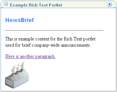

次の練習では、図14-4のような、簡単な表示テキストの例を実行時に作成する手順を、順を追って説明します。
注意:
設計時(リッチ・テキスト・ポートレットをアプリケーション・ページに配置するとき)、ポートレットのallModesSharedScreen属性はtrueに設定する必要があります。これにより、すべてのポートレット・モードを、所定のページのコンテキストを離れることなく表示できます。これは、属性をadfp:portletタグに追加するか、Oracle JDeveloper Property Inspectorによって値を変更することにより、実行できます。
リッチ・テキスト・ポートレットの取得については、3.2項「Preconfigured OC4Jの使用」を参照してください。リッチ・テキスト・ポートレットのページへの追加については、4.3項「ポートレットの消費」を参照してください。
図14-4 リッチ・テキスト・ポートレットでの表示テキストの例
「図14-4 リッチ・テキスト・ポートレットでの表示テキストの例」の説明
リッチ・テキスト・ポートレットによってコンテンツを追加する手順は、次のとおりです。
  1. ポートレット・ヘッダーの右隅にある「処理」アイコンをクリックします。
  2. 表示されたメニューから、「カスタマイズ」を選択します。
    リッチ・テキスト・エディタがポートレットにロードされます。
  3. 「編集モードの変更」アイコン(表14-1を参照)をクリックして、エディタをHTML編集モードに切り替えます。
  4. 希望するカスケーディング・スタイル・シート(CSS)への参照を入力します。
    次に例を示します。
    <link rel="stylesheet" type="text/css" href="http://mycompany.com:7632/stylesheets/newsbriefs.css">
    ただし、スタイルシートは不要です。
  5. エディタをWYSIWYG編集モードに切り替え、次のテキストを入力します。
    NewsBrief
    This is example content for the Rich Text portlet used for brief company-wide announcements.
    Here is another paragraph.
  6. テキストNewsBriefを選択し、テキスト前景色アイコン(図14-5)をクリックします。
    図14-5 テキスト前景色アイコン
    テキスト前景色アイコン
    「図14-5 テキスト前景色アイコン」の説明
  7. カラー・パレットで、色を選択して、「OK」をクリックします。
  8. ヘッダーを強調表示したままで、「フォント・サイズ」リストから4を選択します。
  9. エディタをHTML編集モードに切り替え、ヘッダーと色およびサイズの指定を、CSSにおける最上位のヘッダー・レベルのタグにラップします。
    次に例を示します。
    <h1>
      <font style="color: rgb(82, 140, 255);" size="4">
      <span style="font-family: arial,helvetica,sans-serif;">
      NewsBrief</span></font>
    </h1>
  10. </h1>の後に水平の罫線を追加します。
    次に例を示します。
    </h1><hr>
  11. エディタをWYSIWYG編集モードに切り替え、テキストHere is another paragraphをハイライト表示します。
  12. 「ハイパーリンクの挿入」アイコン(図14-6)をクリックし、お気に入りのサイトのハイパーリンクを入力します。
    図14-6 「ハイパーリンクの挿入」アイコン
    「ハイパーリンクの挿入」アイコン
    「図14-6 「ハイパーリンクの挿入」アイコン」の説明
    次に例を示します。
    http://www.oracle.com
  13. 「OK」をクリックして、「ハイパーリンクの挿入」ダイアログ・ボックスを閉じます。
  14. [Enter]を押して新しい行を作成し、「イメージの挿入」アイコン(図14-7)をクリックします。
    図14-7 「イメージの挿入」アイコン
    「イメージの挿入」アイコン
    「図14-7 「イメージの挿入」アイコン」の説明
  15. 「イメージの挿入」ダイアログ・ボックスに、イメージの場所を入力します。
    イメージの場所を取得するには、イメージを右クリックし、ポップアップ・メニューから「プロパティ」を選択します。場所は、イメージのプロパティ・シートからコピーするために使用できます。
  16. 「OK」をクリックして、「イメージの挿入」ダイアログ・ボックスを閉じます。
  17. リッチ・テキスト・エディタの下にある「発行」ボタンをクリックして変更を保存し、エディタを終了します。

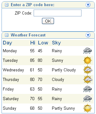

OmniPortletは宣言型のポートレット構築ツールで、これを使用すると、XMLファイル、値を文字で区切ったファイル(スプレッドシートなどのCSVファイル)、Webサービス、データベース、WebページおよびSAPデータソースを含めた多様なデータソースに対してポートレットを構築できます。OmniPortletユーザーは、データに対して事前に作成されたレイアウトを選択することもできます。事前に作成されたレイアウトには、表、ニュース、箇条書き、フォーム、チャートまたはHTMLが含まれます。HTMLレイアウトにより、OmniPortletのユーザーは独自のHTMLを作成し、データをHTMLに挿入できます。図14-9は、表形式を使用したOmniPortletを示しています。
図14-9 簡単なパラメータ・フォーム(上)と表形式を使用したOmniPortlet
表形式を使用したOmniPortletを表示。
「図14-9 簡単なパラメータ・フォーム(上)と表形式を使用したOmniPortlet」の説明
