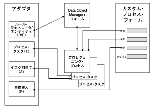

前述のとおり、アダプタとは、Oracle Identity Managerユーザーによってアダプタ・ファクトリで作成されたJavaクラスです。また、これは論理フロー内のアトミック・ファンクション・コールの集約です。これらのアトミック・ステップを、アダプタ・タスクと呼びます。
注意:
Oracle Identity Managerは、JDBCおよびLDAP用のJava APIを使用して、データベースやディレクトリ・サーバーなどの外部システムに接続できます。また、それ以外のAPI(C、C++、VB、COM/DCOMなど)に対しても、Oracle Identity ManagerがAPIと直接に通信できるように、Javaラッパーを作成できます。
アダプタには5つのタイプがあります。
図1-1は、5つのタイプのアダプタの機能を示しています。
図1-1    アダプタの機能
画像の説明
5つのタイプのアダプタの詳細は、次の章から順を追って説明します。
