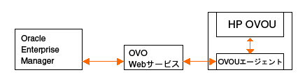

図2-1は、OVOU Connectorの各種コンポーネント間の通信を示しています。
図2-1 コネクタのコンポーネント間の通信
図2-1については本文で説明。

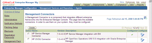

これで、emctl register_connectorコマンドによって新規のHP OVOU Connectorがロードされると、図2-2のように「管理コネクタ」ページにコネクタが表示されます。
図2-2 インストール済のHP OVOU Connector
図2-2については本文で説明。
