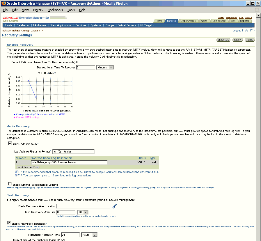

まず、Enterprise Managerの「リカバリ設定」ページ(「ターゲット」→「データベース」→<リポジトリ・データベース・ターゲット>→「可用性」→「リカバリ設定」)にナビゲートし、図10-1に示すように、ログのアーカイブおよびデータベースのフラッシュバックを有効にします。
図10-1 「リカバリ設定」ページ
図10-1の説明が続きます
「図10-1 「リカバリ設定」ページ」の説明

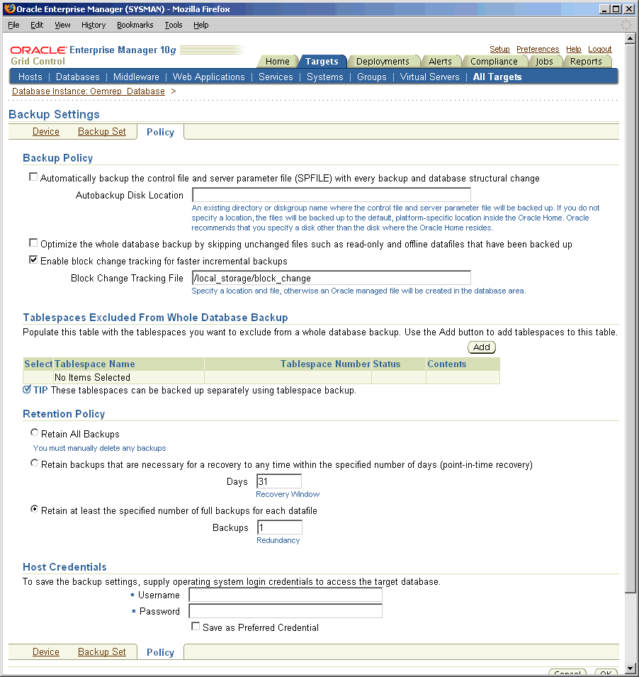

次に、「バックアップ・ポリシー」ページ(「ターゲット」→「データベース」→<リポジトリ・データベース・ターゲット>→「可用性」→「バックアップ設定」→「ポリシー」)にナビゲートし、図10-2に示すように、ブロック変更トラッキングを有効にしてバックアップ操作を高速化します。
図10-2 「バックアップ・ポリシー」ページ
図10-2の説明が続きます
「図10-2 「バックアップ・ポリシー」ページ」の説明

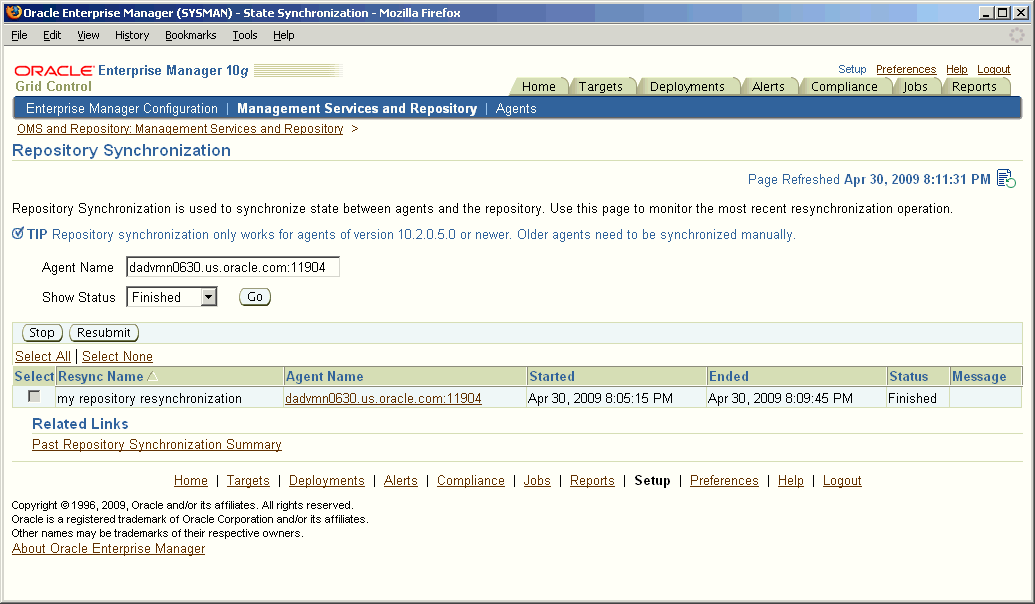

このコマンドは、リポジトリをリストアした後、かつ、OMSを起動する前に、OMS Oracleホームから実行する必要があります。コマンドの発行後、すべてのOMSを起動し、図10-3に示すように、Enterprise Managerコンソールの「リポジトリの同期化」ページからリポジトリの再同期化の進行状況を監視します。
図10-3 「リポジトリの同期化」ページ
図10-3の説明が続きます
「図10-3 「リポジトリの同期化」ページ」の説明
リポジトリのリカバリが完了するのは、再同期化ジョブがすべてのエージェントで完了したときです。

  7. Enterprise Managerにログインし、「管理サービスとリポジトリ概要」ページにナビゲートします。「関連リンク」の下の「リポジトリの同期化」をクリックします。再同期化ジョブのステータスを監視します。エラーの修正後、失敗したジョブがあれば、そのジョブを再発行します。

  16. Grid Controlにログインし、「管理サービスとリポジトリ概要」ページにナビゲートします。「関連リンク」の下の「リポジトリの同期化」をクリックします。再同期化ジョブのステータスを監視します。前述のエラーの修正後、失敗したジョブがあれば、そのジョブを再発行します。
