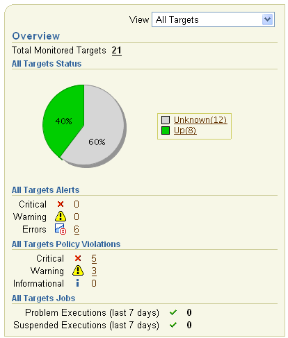

ジョブの発行後、すべてのターゲットに対するすべての個別ジョブ実行は自動的にロールアップされ、「Grid Control」コンソールのホームページで参照できるようになります。図8-2は、「Grid Control」コンソールのホームページの「すべてのターゲット・ジョブ」情報を示します。
この情報は、何百、何千というシステムに対しジョブを実行する場合には特に重要となります。失敗した個別ジョブ実行を特定することもできます。特定の個別実行に関連付けられた数字をクリックすると、ドリルダウンして失敗したジョブの詳細を参照できます。
