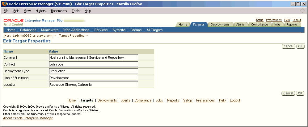

ユーザー定義のターゲット・プロパティの通知メソッドへの受渡し

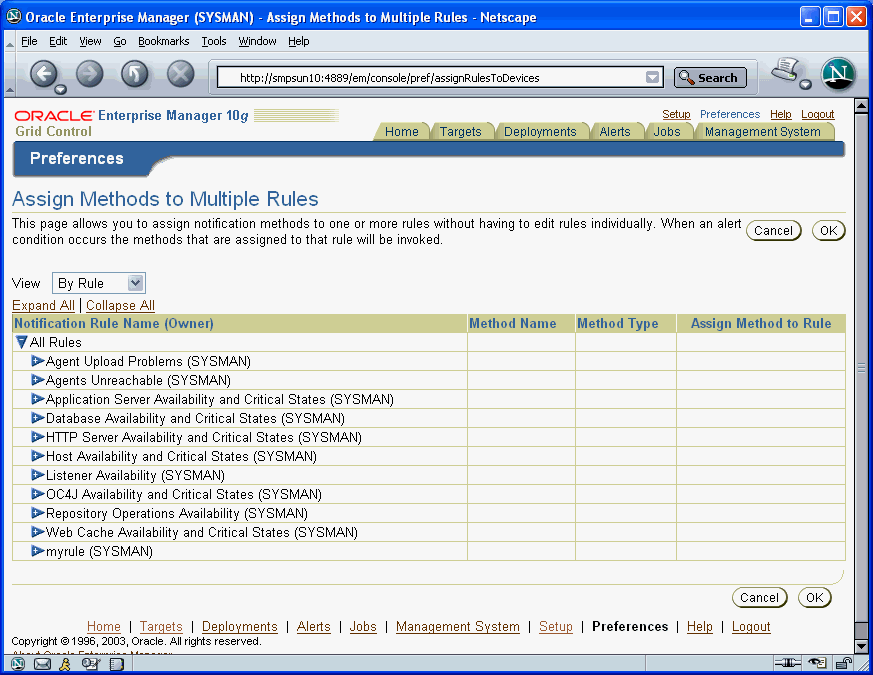

メソッドのルールへの割当て

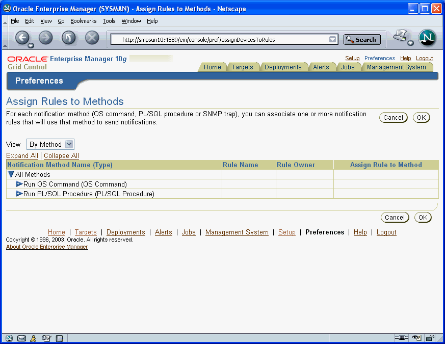

ルールのメソッドへの割当て

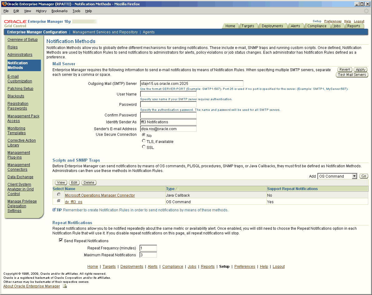

Enterprise Managerで電子メール通知の送信を行うには、あらかじめ、通知システムで使用する送信メール(SMTP)サーバーを設定する必要があります。設定後は、自分の電子メール通知を定義できます。スーパー管理者権限を持っている場合は、他のEnterprise Manager管理者の電子メール通知も定義できます。
送信メール(SMTP)サーバーは、「通知メソッド」ページで指定します(図5-1)。「通知メソッド」ページを表示するには、Grid Controlコンソールの任意のページで「設定」をクリックし、垂直ナビゲーション・バーの「通知メソッド」をクリックします。
注意: SMTPサーバーを設定するには、スーパー管理者権限が必要です。 |
1つ以上の送信メール・サーバー名、(必要な場合は)メール・サーバー認証資格証明(「ユーザー名」、「パスワード」および「パスワードの確認」)、通知メッセージの送信者として表示する名前、および電子メール通知の送信に使用する電子メール・アドレスを指定します。送信者のメール・アドレスと呼ばれるこのアドレスは、指定する各メール・サーバー上で有効なアドレスである必要があります。電子メール通知の送信時に問題が発生した場合は、この電子メール・アドレスにメッセージが送信されます。例5-1はサンプルの通知メソッド・エントリを示しています。
送信メール(SMTP)サーバー: smtp01.mycorp.com:587, smtp02.mycorp.com
ユーザー名: myadmin
パスワード: ******
パスワードの確認: ******
送信者ID: Enterprise Manager
送信者の電子メール・アドレス: mgmt_rep@mycorp.com
セキュアな接続を使用: いいえ: 電子メールは暗号化されません。SSL: 電子メールはSecure Sockets Layer protocolを使用して暗号化されます。使用可能な場合はTLS: メール・サーバーがTransport Layer Security(TLS)プロトコルをサポートしている場合、電子メールはTLSを使用して暗号化されます。サーバーがTLSをサポートしない場合、電子メールは自動的にプレーン・テキストで送信されます。
注意: このページで指定する電子メールアドレスは、通知の送信先の電子メール・アドレスではありません。この電子メール・アドレス(通知の送信先)は「プリファレンス」の「一般」ページで指定する必要があります。 |
電子メール・サーバーの構成後、「メール・サーバーのテスト」をクリックして電子メール設定を検証します。「送信者の電子メール・アドレス」フィールドで指定した電子メール・アカウントで、電子メール・メッセージが受信されていることを確認する必要があります。
複数のメール・サーバーを定義すると、電子メール通知の配信の信頼性が向上し、複数のシステム間に負荷を分散できます。管理サービスは電子メールの送信に各メール・サーバーを使用し、その動作は$ORACLE_HOME/sysman/config/emoms.propertiesファイルに定義されている次のパラメータで制御されます。

繰返し通知を使用すると、アラートが通知されるか、「繰返し通知の最大数」の値に到達するまで、繰り返し通知できます。Enterprise Managerでは、すべての通知メソッド(電子メール、OSコマンド、PL/SQLプロシージャおよびSNMPトラップ)向けの繰返し通知をサポートします。通知メソッド向けにこの機能を有効にするには、「繰返し通知の送信」オプションを選択します。繰返し通知の最大回数の設定に加えて、通知送信の時間間隔も設定できます。
重要: Grid Controlリポジトリのデータベース・バージョンが9.2の場合は、aq_tm_processes init.oraパラメータを少なくとも1に設定し、繰返し通知の機能を有効化します。 |
通知メソッド・レベルでグローバルに繰返し通知を設定する場合、柔軟性が不十分な可能性があります。たとえば、メトリック・タイプまたはアラート重大度(あるいはその両方)に基づいて異なる繰返し通知設定を使用する場合などが考えられます。Enterprise Managerでは、個別の通知ルールに繰返し通知を設定することでこれを実現できます。ルール・レベルで設定した繰返し通知は、通知メソッド・レベルで定義されたものより優先されます。
重要: ルール用の繰返し通知は、「繰返し通知の送信」オプションが「通知メソッド」ページで有効化されている場合のみ送信されます。 |
PL/SQL、OSコマンドおよびSNMPトラップの各通知メソッドについて、繰返し通知をサポートするように有効化する必要があります。新しい通知メソッドを追加、または既存のメソッドを編集する際に、「繰返し通知のサポート」オプションを選択できます。

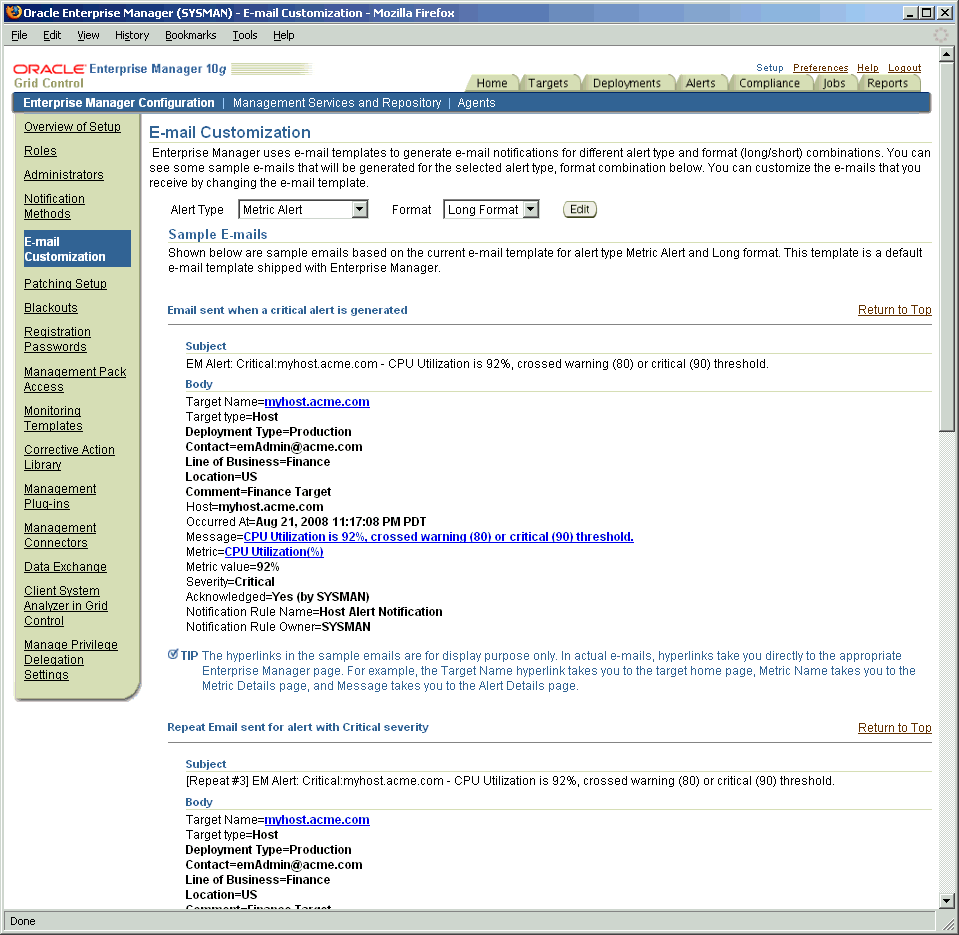

Enterprise Managerでは、スーパー管理者は、4つのアラート・タイプ(「メトリック・アラート」、「ターゲット可用性」、「ポリシー違反」および「ジョブ・ステータスの変更」)に対して、グローバルな電子メール通知をカスタマイズできます。簡単なスクリプト内に含まれる、事前定義されたビルディング・ブロック(属性およびラベルと呼ばれる)を使用して、スーパー管理者は、様々な情報コンテンツから選択することで、アラート電子メールをカスタマイズできます。
電子メールをカスタマイズする手順は、次のとおりです。
次のように選択して、「電子メールのカスタマイズ」ページにアクセスします。「設定」→「電子メールのカスタマイズ」を選択します。
「アラート・タイプ」および「フォーマット」を選択します。
「編集」をクリックします。「電子メール・テンプレートの編集」ページが表示されます。
「電子メール・テンプレートの編集」ページから、Enterprise Managerが電子メール通知の生成に使用する電子メール・テンプレートの内容を変更できます。「電子メール・テンプレートの編集」ページからは、組込みのアシスタントやオンライン・ヘルプを利用して、スクリプトの書式設定、構文およびオプションに関する広範囲な情報が利用できます。

[TARGET_NAME_LABEL]=[TARGET_NAME]
[KEY_VALUES]
[ENDIF]
IFおよびELSEIFブロックの例:
[IF SEVERITY EQ CRITICAL]
statement1
[ELSIF SEVERITY EQ WARNING]
statement2
[ELSIF SEVERITY EQ CLEAR]
statement3
[ELSE]
statement4
[ENDIF]
コメント
1行のテキストの先頭に、ハイフンを2つ(--)付加することによって、スクリプトにコメントを追加できます。次に例を示します。
-- Code added on 8/3/2009 [IF REPEAT_COUNT NEQ NULL] . . .
コメントは、テキスト行の最後にも配置できます。
[IF SEVERITY_SHORT EQ W] -- for Warning alert
カスタマイズの内容に含まれるHTMLタグ
HTMLタグの使用はサポートされません。
Enterprise Managerでは、電子メール・スクリプトを解析する際、HTMLタグに含まれる<および>の文字をエンコードした形式(< and >)に変換します。これにより、宛先のシステムでは、HTMLタグがHTMLとして扱われなくなります。
例
電子メールのカスタマイズ・テンプレート・スクリプトでは、次の3つの主要な演算子をサポートします。
比較演算子: EQ/NEQ/GT/LT/GE/LE論理演算子: AND/ORパイプライン演算子: |
通知メソッドとは、アラートが送信される際のメカニズムを表します。Enterprise Managerのスーパー管理者は、電子メール通知メソッドを構成することで、電子メール通知を設定できます。ほとんどの場合、Oracle Management Serviceのインストールの一部としてこの設定がすでに行われています。Enterprise Managerのスーパー管理者は、その他のカスタム通知メソッドも定義できます。たとえば、アラートをサード・パーティのトラブル・チケット・システムに転送する必要がある場合です。サード・パーティのトラブル・チケット・システムでAPIが使用可能であると想定し、適切なAPIを使用するカスタムOSスクリプトをコールするようにカスタム通知メソッドを作成できます。カスタム通知メソッドには、Log trouble ticketなど、ユーザーがわかりやすい名前を付けられます。通知メソッドが一度定義されると、トラブル・チケット・システムへのアラートの送信が必要になった場合はいつでも、管理者はLog trouble ticketというグローバルに有効になった通知メソッドを起動するのみで送信できます。カスタム通知メソッドは、あらゆるカスタムOSスクリプトまたはカスタムPL/SQLプロシージャに基づいて、またはSNMPトラップを送信することで定義できます。
「OSコマンド」、「PL/SQL」および「SNMPトラップ」の通知メソッドを定義できるのはスーパー管理者のみです。ただし、Enterprise Managerの管理者は誰でも、(スーパー管理者が定義した)これらの通知メソッドを通知ルールに追加できます。
「通知メソッド」ページでは、次の内容を実行できます。
通知ルールを使用して電子メール通知を送信する場合の送信メール・サーバーの設定
グローバルな繰返し通知の設定
OSスクリプト、PL/SQLプロシージャまたはSNMPトラップに基づいて他のカスタム通知メソッドを作成できます。すべての管理者は、これらのメソッドを通知ルールの中で使用できます。

手順3: OSコマンドまたはスクリプトを新規の通知メソッドとして登録
このOSコマンドを通知ルールでコールできる通知メソッドとして追加します。スーパー管理者としてログインし、「設定」をクリックして、垂直ナビゲーション・バーの「通知メソッド」をクリックします。このページから、「OSコマンド」タイプに基づいて新しい通知を定義します。「OSコマンドまたはスクリプトに基づく通知メソッドの追加」を参照してください。
各OSコマンドの通知メソッドには次の情報が必要です。

手順4: 通知メソッドのルールへの割当て
既存のルールを編集(または新規の通知ルールを作成)後、「メソッド」ページを表示できます。「拡張通知メソッド」のリストで通知メソッドを選択し、「ルールへのメソッドの割当て」をクリックします。複数のルールを1つのメソッドに割り当てる場合、または複数のメソッドを1つのルールに割り当てる場合は、「ルールのメソッドへの割当て」または「メソッドのルールへの割当て」を参照してください。

Enterprise Managerを使用して、ターゲット・プロパティ(ターゲットのホームページの「関連リンク」からアクセス)を定義できます。このプロパティは、そのターゲットに特有の環境または使用状況のコンテキスト情報を保存するのに使用できます。ターゲット・プロパティの値はカスタム通知メソッドに受け渡されます。これらの値は、そこで条件ロジックを使用して処理するか、単に追加のアラート情報としてサード・パーティ・デバイス(チケット発行システムなど)に受け渡すことができます。デフォルトでは、Enterprise Managerは定義済のすべてのターゲット・プロパティを通知メソッドに受け渡します。
注意: 短い電子メール書式が使用されている場合は、ターゲット・プロパティは通知メソッドに渡されません。 |
通知ルールごとに、通知ルール内の基準に合致したときにコールされる1つ以上の通知メソッドを割り当てることができます。
Enterprise Manager Grid Controlで、ページの上部にある「プリファレンス」をクリックします。
垂直ナビゲーション・バーで「通知ルール」をクリックします。
Enterprise Manager Grid Controlには「通知ルール」ページが表示されます。すでに作成済の通知ルールはすべて「通知ルール」表に一覧表示されます。
「複数ルールへのメソッドの割当て」をクリックします。
割当てを実行します。
各通知メソッドについて、通知の送信にそのメソッドを使用する通知ルールを1つ以上関連付けられます。
「表示」メニューから「メソッド」を選択します。
割当てを実行します。
