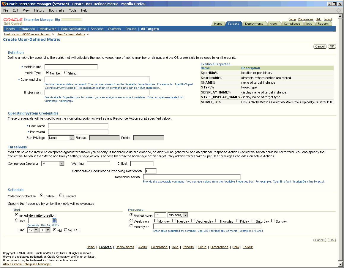

OSベースのユーザー定義メトリックの作成
OS監視スクリプトの存在するホストのホームページ(「関連リンク」)から、「ユーザー定義メトリック」を選択します。すでに定義されているユーザー定義メトリックのリストを含む「ユーザー定義メトリック」サマリー・ページが表示されます。このページから、既存のユーザー定義メトリックに対して「編集」、「表示」、「削除」または「類似作成」の機能を実行します。
「作成」をクリックします。「ユーザー定義メトリックの作成」ページが表示されます。
必要なメトリック定義、しきい値およびスケジュールの情報を入力します。「コマンドライン」フィールドで、必要なシェルまたはインタプリタを含む、スクリプトのフルパスを入力します。たとえば、/bin/sh myscriptのように入力します。詳細は、次の項を参照してください。
「OK」をクリックします。新しいユーザー定義メトリックがリストに追加された「ユーザー定義メトリック」サマリー・ページが表示されます。
ユーザー定義メトリックを作成してから、重大度を最近更新していない場合、ユーザー定義メトリックの実行に関連するメトリック・エラーが存在している可能性があります。このような場合、「アラート」タブから「エラー」サブタブにアクセスしてチェックしてください。
「ユーザー定義メトリックの作成」ページ(OSベースのユーザー定義メトリック)
「ユーザー定義メトリックの作成」ページでは、Enterprise Managerにメトリックを登録するために必要なメトリック情報を指定できます。このページは、機能別に次のカテゴリに分かれています。
定義: スクリプトそのものの名前、スクリプトの実行に必要な操作パラメータおよび環境パラメータを定義します。
オペレーティング・システム資格証明: 監視スクリプトの実行に使用される資格証明を入力します。レスポンス処理の詳細は、Enterprise Managerのオンライン・ヘルプを参照してください。OSベースのユーザー定義メトリックを作成する際は、機能領域が表示されます。
しきい値: スクリプトにより返された値を設定済のしきい値と比較するために、必要なしきい値情報を入力します。スクリプトにより返された監視対象メトリックの値(em_resultで指定された値)が、指定したしきい値と比較されます。比較で条件に合致すると、警告またはクリティカルのアラートが生成されることがあります。
スケジュール: ユーザー定義スクリプトの実行開始時刻および実行頻度を指定します。使用されるタイムゾーンは、監視対象ホスト上で動作しているエージェントのタイムゾーンです。
次の図に、OSベースのユーザー定義メトリックの「ユーザー定義メトリックの作成」ページを示します。ホストのホームページからこのページにアクセスすると、図6-1のような「ユーザー定義メトリックの作成」ページが表示されます。
次の各表で、このページの主要な要素について説明します。
表6-3 「ユーザー定義メトリックの作成」ページ: 定義
| ユーザー・インタフェースの要素 | 説明 |
Enterprise Managerユーザー・インタフェース内でユーザー定義メトリックを識別するメトリック名。この名前は、そのホスト上に作成されたすべてのユーザー定義メトリック間で一意である必要があります。 |
ユーザー定義スクリプトにより返される値のタイプ。スクリプトが数値を返す場合は、「数値」を選択します。スクリプトが英数字のテキスト文字列を返す場合は、「文字列」を選択します。 |
ユーザー定義スクリプトの実行に必要な完全コマンドライン・エントリを入力します。コマンドのフルパスと、スクリプト場所のフルパスを入力する必要があります。たとえば、Perlスクリプトを実行する場合、「コマンドライン」入力フィールドで次のように入力します。 /u1/bin/perl /u1/scripts/myScript.pl 「コマンドライン」の内容はリテラル文字列として渡されるため、オペレーティング・システムで許可される任意の構文、特殊文字またはパラメータを使用できます。 |
オプション。ユーザー定義スクリプトの実行に必要な環境変数を入力します。「使用可能なプロパティ」ボックスに、変数としてスクリプトに渡すことのできる事前定義済のプロパティのリストが表示されます。また、独自に環境変数を指定することもできます。複数の変数を、空白区切りリストとして定義できます。 例: スクリプトで3つの変数(var1、var2、var3)が使用され、var1がPerlディレクトリの場所(事前定義済)、var2がPerlスクリプトが格納されているディレクトリ、var3がOracleホームである場合、「環境」テキスト入力フィールドには次のように入力します。 var1=%perlBin% var2=%scriptsDir% var3=/u1/orahome10 |
表6-4 「ユーザー定義メトリックの作成」ページ: オペレーティング・システム資格証明
スクリプトを実行するマシン上の有効なオペレーティング・システム・アカウントのユーザー名を入力します。指定したアカウントに、必要なスクリプト・ディレクトリへのアクセス権限およびスクリプトの実行権限があることを確認してください。 |
パスワード |
ユーザー名と関連付けられたパスワードを入力します。 |
表6-5 「ユーザー定義メトリックの作成」ページ: しきい値
ユーザー定義スクリプトにより返された値をしきい値と比較する際にEnterprise Managerで使用する比較方法を選択します。 使用可能な比較演算子 演算子の値 メトリック・タイプ 説明 = 数値 等しい > 数値 より大きい < 数値 より小さい >= 数値 以上 <= 数値 以下 != 数値 等しくない CONTAINS 文字列 少なくとも含む MATCH 文字列 完全一致 |
スクリプトにより返された値は、指定した比較演算子を使用して警告のしきい値と比較されます。この比較で条件に合致すると、警告の重大度レベルでアラートがトリガーされます。 具体的には、次の2つの両方の条件を満たす場合、警告の重大度レベルでアラートがトリガーされます。 <script_value> <comparison_operator> <warning_threshold>の比較の条件に合致 「通知前の連続した状態変化」に到達 |
スクリプトにより返された値は、指定した比較演算子を使用してクリティカルのしきい値と比較されます。この比較で条件に合致すると、クリティカルの重大度レベルでアラートがトリガーされます。 具体的には、次の2つの両方の条件を満たす場合、クリティカルの重大度レベルでアラートがトリガーされます。 <script_value> <comparison_operator> <critical_threshold>の比較の条件に合致 「通知前の連続した状態変化」に到達 |
警告またはクリティカルの重大度でアラートがトリガーされるまでに、返された値が警告またはクリティカルのしきい値に連続して達した回数。この機能は、持続した状態を監視する場合に有用です。たとえば、スクリプトで特定のマシンのCPU負荷を監視する場合、CPU負荷が上昇するたびに通知を受けても意味がありません。CPU負荷が監視サイクルで連続して特定のしきい値(警告またはクリティカル)レベルに留まっている場合にのみ、通知を受けるほうが効果的です。 |
オプション。ユーザー定義メトリックにより警告またはクリティカルのアラートが生成された場合に実行されるスクリプトまたはコマンドを指定します。スクリプトまたはコマンドは、エージェント所有者の資格証明を使用して実行されます。重要: メトリックのレスポンス処理を作成および編集できるのは、Enterprise Managerのスーパー管理者のみです。 たとえば次の場合、管理エージェントによりレスポンス処理が実行されます。 アラートの重大度が「警告」または「クリティカル」である場合 かつ 重大度が変化している場合(「警告」から「クリティカル」へ、「クリティカル」から「警告」へ、「クリア」から「警告」または「クリティカル」へ、など) 詳細は、Enterprise Managerのオンライン・ヘルプを参照してください。 |

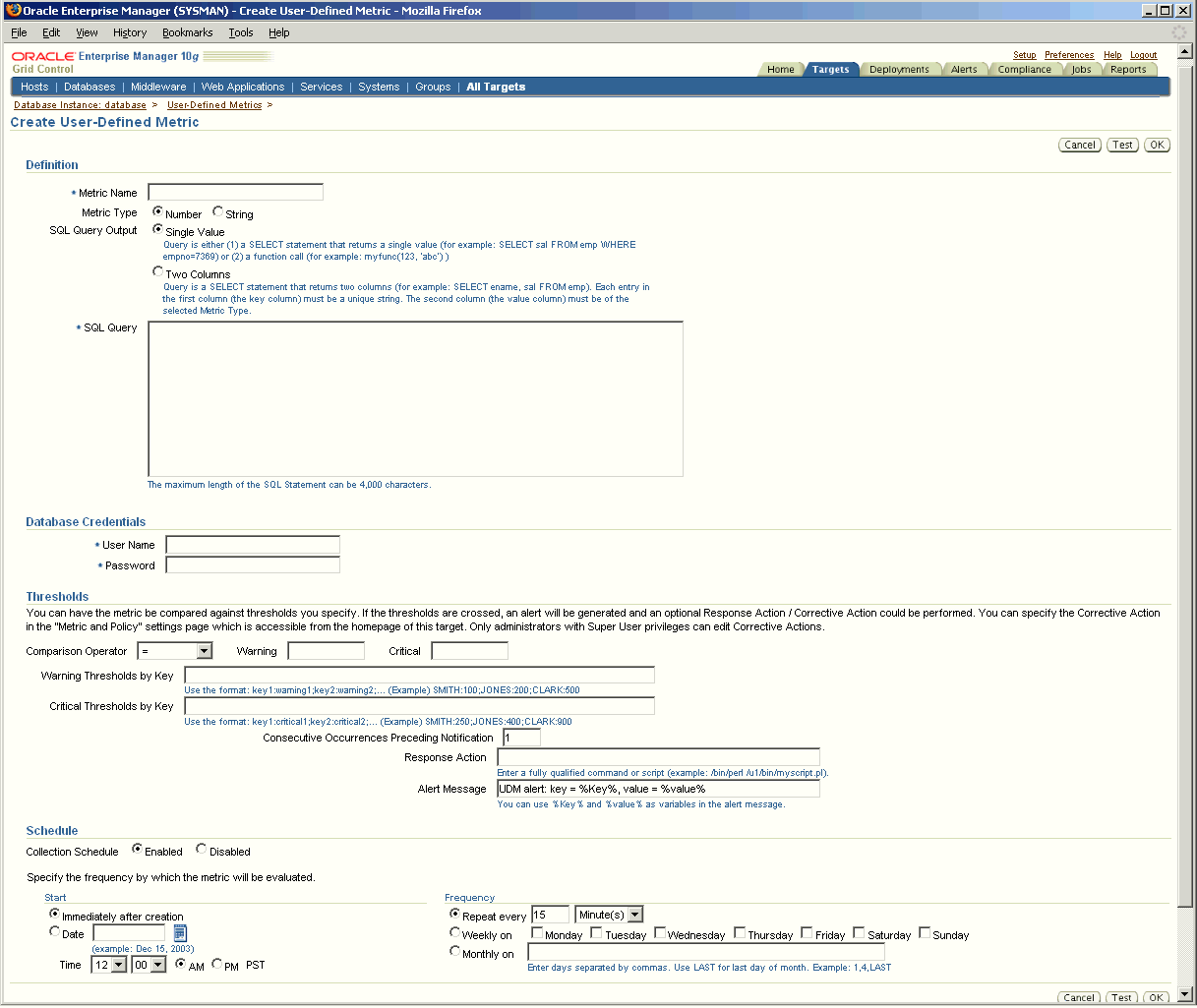

Real Application Clusters(RAC)上のシングル・インスタンス・データベースおよび複数のインスタンスに対し、サポートされているカスタムSQL問合せまたはファンクション・コールを使用して新規のメトリックを定義することもできます。このタイプのユーザー定義メトリックを作成するには、データベースに対するEnterprise Managerオペレータ権限を持っている必要があります。
データベースのホームページの「関連リンク」領域から、「ユーザー定義メトリック」を選択します。すでに定義されているユーザー定義メトリックのリストを含む「ユーザー定義メトリック」サマリー・ページが表示されます。このページから、既存のユーザー定義メトリックに対して「編集」、「表示」、「削除」または「類似作成」の機能を実行します。
必要なメトリック定義、しきい値およびスケジュールの情報を入力します。「SQL問合せ」フィールドで、問合せまたはファンクション・コールを入力します。詳細は、次の項を参照してください。
「テスト」をクリックして、指定した資格証明を使用してSQL問合せまたはファンクション・コールを正常に実行できることを確認します。
「ユーザー定義メトリックの作成」ページ(SQLベースのユーザー定義メトリック)
データベース資格証明: SQLを実行するデータベース上の有効なユーザー・アカウントのユーザー名およびパスワードを入力します。指定したユーザー・アカウントに、SQL問合せまたはファンクション・コールの実行に必要な管理権限およびアクセス権限があることを確認してください。
しきい値: SQL問合せまたはファンクション・コールにより返された値を設定済のしきい値と比較するために、必要なしきい値情報を入力します。問合せまたはファンクション・コールにより返された監視対象メトリックの値が、指定したしきい値と比較されます。比較で条件に合致すると、警告またはクリティカルのアラートが生成されることがあります。
スケジュール: ユーザー定義のSQL問合せまたはファンクション・コールの実行開始時刻および実行頻度を指定します。使用されるタイムゾーンは、監視対象マシン上で動作しているエージェントのタイムゾーンです。
次の図に、SQLベースのユーザー定義メトリックの「ユーザー定義メトリックの作成」ページを示します。データベースのホームページからこのページにアクセスすると、図6-2のような「ユーザー定義メトリックの作成」ページが表示されます。
表6-6 「ユーザー定義メトリックの作成」ページ: 定義
Enterprise Managerユーザー・インタフェース内でユーザー定義メトリックを識別するメトリック名。 |
SQL問合せ出力 |
SQLスクリプトが単一の値(1列)を返すか、または複数の行(2列)を返すかを指定します。
SQL問合せ |
適切なタイプ(文字列または数値)の値を返すSQL問合せまたはファンクション・コールを入力します。SQL文は、1列または2列を返す必要があります。SQL文が1列のみを返す場合は、1行しか返されません。複数の行が返されるようにするには、SQL文で2列を返す必要があります。 |
表6-7 「ユーザー定義メトリックの作成」ページ: データベース資格証明
ユーザー名 |
SQL問合せを実行するデータベース上の有効なデータベース・アカウントのユーザー名を入力します。指定したアカウントに、SQL問合せの実行に必要な権限があることを確認してください。 |
パスワード |
表6-8 「ユーザー定義メトリックの作成」ページ: しきい値
SQL問合せまたはファンクション・コールにより返された値をしきい値と比較する際にEnterprise Managerで使用する比較方法を選択します。問合せが2列を返す場合、しきい値との比較には2列目(値列)が使用されます。 使用可能な比較演算子 演算子の値 メトリック・タイプ 説明 = 数値 等しい > 数値 より大きい < 数値 より小さい >= 数値 以上 <= 数値 以下 != 数値 等しくない CONTAINS 文字列 少なくとも含む MATCH 文字列 完全一致 |
SQL問合せまたはファンクション・コールにより返された値は、指定した比較演算子を使用して警告のしきい値と比較されます。この比較で条件に合致すると、警告の重大度レベルでアラートがトリガーされます。 具体的には、次の2つの両方の条件を満たす場合、警告の重大度レベルでアラートがトリガーされます。 <query_value> <comparison_operator> <warning_threshold>の比較の条件に合致 「通知前の連続した状態変化」に到達 |
SQL問合せまたはファンクション・コールにより返された値は、指定した比較演算子を使用してクリティカルのしきい値と比較されます。この比較で条件に合致すると、クリティカルの重大度レベルでアラートがトリガーされます。 具体的には、次の2つの両方の条件を満たす場合、クリティカルの重大度レベルでアラートがトリガーされます。 <query_value> <comparison_operator> <critical_threshold>の比較の条件に合致 「通知前の連続した状態変化」に到達 |
キー別の警告のしきい値 および キー別のクリティカルのしきい値 |
2列(1列目はキーで2列目は値)を返す問合せの場合、キーごとにしきい値を指定できます。次の例では、次のような問合せを使用します。 SELECT ename FROM emp この例の「しきい値」の設定は、次のとおりです。 key:valueという書式を使用します。キーでは大文字と小文字が区別されます。
アラート・メッセージ |
アラートの送信時に使用するカスタム・メッセージ(最大400文字)を入力します。デフォルト・メッセージでは、メトリック・キーを表す%Key%変数と、その返される値を表す%value%変数が使用されます。%Key%変数および%value%変数では、大文字と小文字が区別されます。 たとえば、支払いシステムでの給与の未払いに対するアラートは、次のように定義します。 Underpaid Employee: %Key% has salary of %value% SQL問合せが2列を返す場合、%Key%変数を使用してキー値を表し、%value%変数を使用して戻り値を表します。 SQL問合せが1列を返す場合、アラート・メッセージ内に使用できるのは%value%変数のみです。 |
