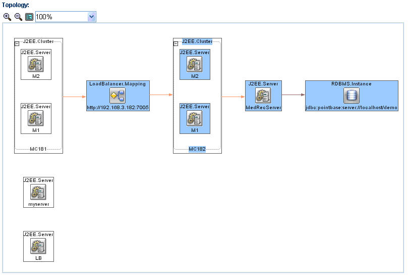

    オラクル社は、J2EEおよびSOAアプリケーションのために異機種環境の総体的なサービス指向ビューを提供できる、ただ1つのインテリジェントASMプラットフォームを開発しました。CAMMは、AppSchemaモデリング・テクノロジを使用して、分散アプリケーション、ソフトウェア・コンポーネントおよびランタイム・インフラストラクチャの複雑な関係を取得できます。CAMMは、AppSchemaモデルに格納されるセマンティック・マッピングを使用して、異機種環境の管理対象エンティティのパフォーマンスを適切なコンテキストで正確に測定できます。さらに、AppSchema視覚化およびAppSchemaナビゲーションといった機能により、全体の使用性が大幅に向上しています。AppSchema視覚化では、このような複雑な関係が様々な視覚化技術によって整理されて表示されます。
図1-1 CAMMの「トポロジ」ビュー
図1-1は前後のテキストで説明されています。

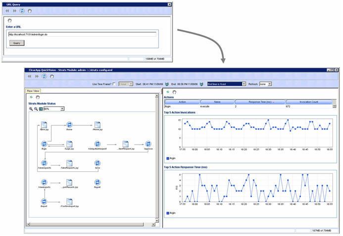

AppSchemaナビゲーションでは、階層トラバース、アーキテクチャ・モデル・ナビゲーション、文字列問合せ、ドリルダウン、ドリルアウトなど、関連する情報にアクセスするために効果的な方法が提供されます。
URLを使用して、AppSchemaモードの最も適切な表現方法を検索します。
図1-2 CAMMのAppSchemaビュー
図1-2は前後のテキストで説明されています。

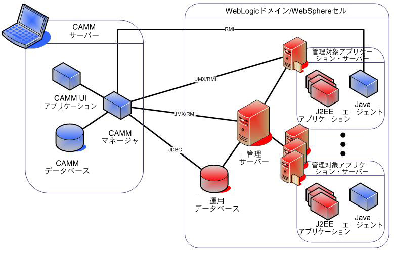

図1-3に、サービス・モードでデプロイされたCAMMを示します。
図1-3 サービス・モードのCAMMトポロジ
図1-3は前後のテキストで説明されています。

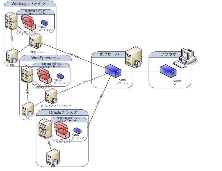

アプリケーション・モードではCAMMはアプリケーションとして実行します。アプリケーションを起動するとCAMMが開始し、アプリケーションを閉じるとCAMMが処理を停止します。アプリケーション・モードは、ラップトップなどでデバッグ・ツールとしてたまに実行するときに役立ちます。
図1-4に、アプリケーション・モードでデプロイされたCAMMを示します。
図1-4 アプリケーション・モードのCAMMトポロジ
図1-4は前後のテキストで説明されています。

CAMM Javaエージェントは、CAMM ASMシステムのデータ・コレクタです。CAMM Javaエージェントは、すべての管理対象アプリケーション・サーバーにデプロイされて一連のタスクを実行します。これには、パフォーマンス管理の収集、コンテキスト関係の追跡、およびオーバーヘッドを最低限に抑えたリアルタイムでのデータ要約などが含まれます。事前定義済集計間隔が終了すると、これらのエージェントは、要約済データをさらに分析するためにCAMMに転送します。様々なJ2EEプラットフォーム(Oracle SOA Suite、Oracle WebLogicおよびIBM WebSphereなど)について、CAMMはそれらのデプロイメント・インフラストラクチャを利用して、すべてのアプリケーション・サーバーにCAMM Javaエージェントを短時間でデプロイします。
1.2.2 CAMMマネージャ
CAMMマネージャは、CAMM ASMシステムのコア分析エンジンです。CAMMマネージャは、すべてのCAMM Javaエージェントからの要約済データに対して複雑な数学的モデリングや統計計算をリアルタイムで実行します。可用性を高めるためにCAMMマネージャのバックアップを構成することもできます。
