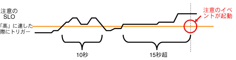

アプリケーションによっては、一連の注意のパフォーマンスしきい値を指定するだけで十分です。CAMMのようなアプリケーション・パフォーマンス・モニタリング・ツールは、これらのしきい値に違反があると、注意のためのアラートを送信します。これらのしきい値は注意を促すものであるため、いくつかの違反が発生してからアラートを送信しても間に合うことがあります。違反の最短期間を定義することで、重複したアラートの生成数を最小限に抑えることができます。図9-2にこの概念を示します。
図9-2 アラート数の制御
図9-2は前後のテキストで説明されています。
図9-2では、違反の最短期間が15秒に定義されています。注意の状態が続くのが15秒以内であれば、注意のアラートは起動されません。
