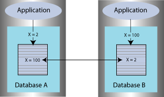

更新競合および挿入競合
図14-1に、次の表に示す状況で値Xに対して発生する更新競合の結果を示します。
ステップ データベースA データベースB
初期状態 Xは1です Xは1です
各データベースのアプリケーションが同時にXを更新 X=2を設定します X=100を設定します
各データベースのレプリケーション・エージェントが他方のデータベースに更新を送信 XをデータベースBにレプリケートします XをデータベースAにレプリケートします
各データベースが他方のデータベースの更新を受信 レプリケーションがX=100に設定するように指示します レプリケーションがX=2に設定するように指示します

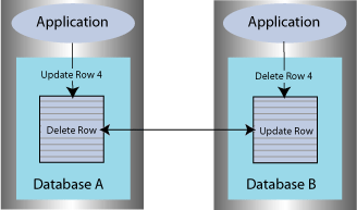

削除/更新競合
図14-2に、次の表に示す状況でRow 4に対して発生する削除/更新競合の結果を示します。
初期状態 Row 4が存在します Row 4が存在します
各アプリケーションで、Row 4に対して競合する更新および削除を同時に発行 Row 4を更新します Row 4を削除します
各データベースのレプリケーション・エージェントが他方のデータベースに削除または更新を送信 更新をデータベースBにレプリケートします 削除をデータベースAにレプリケートします
各データベースが他方のデータベースから削除または更新を受信 レプリケーションがRow 4を削除するように指示します レプリケーションがRow 4を更新するように指示します
図14-2 削除/更新競合
図14-2の説明が続きます。
「図14-2 削除/更新競合」の説明
TimesTenは削除/更新競合を検出およびレポートすることはできますが、解消することはできません。このような状況では、マスターとサブスクライバのデータベースは互いに同期しなくなります。
TimesTenでは、このような競合が発生した後のデータベース間の同期は保証できませんが、最新のトランザクションが各データベースに適用されることは保証されます。削除のタイムスタンプが更新のタイムスタンプより新しい場合は、各データベースで行が削除されます。更新のタイムスタンプが削除のタイムスタンプより新しい場合は、ローカル・データベースで行が更新されます。ただし、その行は他方のデータベースでは削除されているため、レプリケート対象の更新は破棄されます。レポートの例は、「削除/更新競合のレポート」を参照してください。
