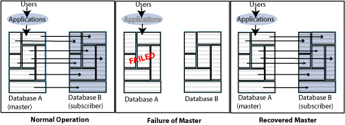

図9-1に示す、単方向にレプリケートされるデータベースの障害例について考えてみます。マスターで障害が発生した場合、アプリケーションは、サブスクライバからリカバリされるまでデータベースにアクセスできません。ALTER REPLICATION文を使用してサブスクライバ・データベースをマスターとして再定義しないかぎり、アプリケーションの接続またはユーザー・ロードをサブスクライバに切り替えることはできません。「マスター・データベースの交換」を参照してください。
図9-1 単方向スキームでのマスターのリカバリ
図9-1の説明が続きます。
「図9-1 単方向スキームでのマスターのリカバリ」の説明

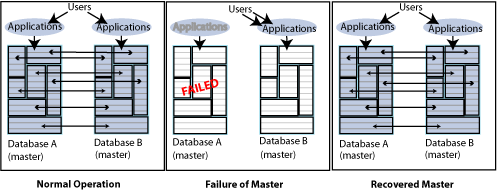

図9-2に、データベース全体がレプリケートされる双方向の分散ワークロード・スキームを示します。このタイプのレプリケーション・スキームでフェイルオーバーが発生した場合、障害が発生したデータベース上のアプリケーションを使用していたユーザーは、影響を受けなかったデータベース上のアプリケーションに移動されます。リカバリが完了すると、リカバリしたデータベース上のアプリケーションにワークロードを再分散できます。
図9-2 分散ワークロード・スキームでのマスターのリカバリ
図9-2の説明が続きます。
「図9-2 分散ワークロード・スキームでのマスターのリカバリ」の説明
