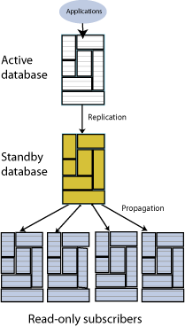

アクティブ・スタンバイ・ペアには、アクティブ・データベース、スタンバイ・データベース、オプションの読取り専用サブスクライバ・データベース、データベースを構成する表およびキャッシュ・グループが含まれます。図6-1に、アクティブ・スタンバイ・ペアを示します。
図6-1 アクティブ・スタンバイ・ペア
図6-1の説明が続きます。
図6-1「アクティブ・スタンバイ・ペア」の説明
アクティブ・スタンバイ・ペアでは、2つのデータベースがマスターとして定義されます。1つは、アクティブ・データベースで、もう1つはスタンバイ・データベースです。アクティブ・データベースは直接更新されます。スタンバイ・データベースは、直接更新できません。これは、アクティブ・データベースからの更新を受信し、それらの変更を読取り専用サブスクライバに伝播します。この構成では、スタンバイ・データベースが読取り専用サブスクライバより常に先行し、アクティブ・データベースで障害が発生した場合は、スタンバイ・データベースに即時にフェイルオーバーできます。
1つのマスター・データベースのみが、特定の時間にアクティブ・データベースとして機能できます。アクティブ・データベースで障害が発生した場合は、障害が発生したデータベースをスタンバイ・データベースとしてリカバリする前に、スタンバイ・データベースのロールをアクティブに変更する必要があります。新しいスタンバイ・データベースで、レプリケーション・エージェントを起動する必要があります。
スタンバイ・データベースで障害が発生した場合は、アクティブ・データベースから読取り専用サブスクライバに変更を直接レプリケートします。スタンバイ・データベースは、リカバリ後、アクティブ・データベースに接続し、スタンバイ・データベースの停止またはリカバリ中に読取り専用サブスクライバに送信された更新を受信します。アクティブ・データベースとスタンバイ・データベースで同期が取られている場合、スタンバイ・データベースは、サブスクライバへの変更の伝播を再開します。

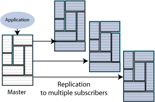

レプリケーションは、更新を1つのマスター・データベースから多くのサブスクライバ・データベースにコピーする場合にも使用できます。図6-3に、複数のサブスクライバが存在するレプリケーション・スキームを示します。
図6-3 複数のサブスクライバへの単方向レプリケーション
図6-3の説明が続きます。
図6-3「複数のサブスクライバへの単方向レプリケーション」の説明

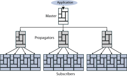

図6-4に、伝播の構成を示します。1つのマスターによって、3つのサブスクライバに更新が伝播されます。これらのサブスクライバは、さらに他のサブスクライバへ更新を伝播するマスターでもあります。
図6-4 伝播の構成
図6-4の説明が続きます。
図6-4「伝播の構成」の説明
