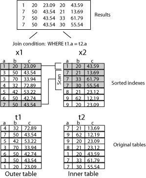

マージ結合は、結合列が範囲索引でソートされる場合にのみ使用されます。マージ結合では、カーソルが各索引を一度に1行ずつ進みます。行はすでに各索引の結合列でソートされているため、簡単な式を適用することにより、単一のスキャンでカーソルが各行を効率的に進みます。式は次のようになります。
内部.結合列 < 外部.結合列の場合、内部カーソルを進める
内部.結合列 = 外部.結合列の場合、一致を読み取る
内部.結合列 > 外部.結合列の場合、外部カーソルを進める
ネステッド・ループ結合と異なり、外部表の各行について内部表全体をスキャンする必要はありません。マージ結合が使用できるのは、問合せを準備する前に表に範囲索引が作成されている場合です。問合せを準備する前に、結合する表に範囲索引が存在しない場合、状況によっては、オプティマイザがマージ結合を使用するために、一時範囲索引を作成する可能性もあります。
図5-3に、マージ結合の例を示します。結条件は次のとおりです。
WHERE t1.a=t2.a
x1は、表t1の索引を列aでソートしたものです。x2は、表t2の索引を列aでソートしたものです。マージ結合の結果、x1の行は、列aの値が一致するx2の行と連結されます。たとえば、最初のマージ結合の結果は次のようになります。
1 20 23.09 20 43.59
次のx1の行が連結されます。
1 20 23.09
列aの値が一致しているx2の最初の行を次に示します。
1 20 43.59
