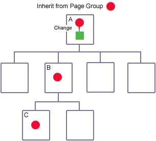

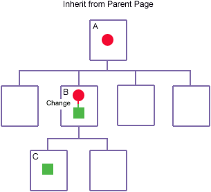

ページが作成されると、ページ・グループのデフォルト、親ページ、または基となるPortalテンプレートのいずれかからデフォルト・プロパティ設定がそのページに継承されます。継承は、ページの作成時に選択された次のオプションに基づきます。
テンプレート <template name> からアクセス設定を継承
このオプションは、ページがPortalテンプレートに基づいており、テンプレートの設定でページが独自のアクセス設定を使用できる場合にのみ有効です。
このオプションを選択すると、ページの基となっているテンプレートの設定と同じアクセス制御設定がページで使用されます。テンプレートのアクセス制御設定が変更されると、そのテンプレートに基づいて同じアクセス設定を使用しているすべてのページにその変更が反映されます(図4-2)。
このオプションが選択されている場合、ページの「アクセス・プロパティ」および「アクセス権限の付与」セクションは表示されません。
親ページ・プロパティをコピーして、ページを作成します
このオプションを選択すると、新規作成されるサブページのデフォルト設定として親ページのプロパティ設定が使用されます。デフォルト・プロパティ設定が親ページから新規ページに継承される場合、ページが作成されるたびに、前に作成されたページからデフォルト・プロパティ設定が継承されます(図4-3)。
ページの作成時にデフォルト・プロパティを使用
このオプションを選択すると、新規作成されるすべてのページにページ・グループのデフォルト設定が使用されます。新規作成されるすべてのページでは、親ページのプロパティ設定と異なっているかどうかにかかわらず、独自のデフォルト設定としてページ・グループの設定が使用されます(図4-4)。
次の各プロパティは、ページ・デフォルトとして親から継承されます。これらの親ページ・プロパティの変更は、アクセス・ルールで継承するよう設定されていないかぎり、サブページの作成後、そのサブページに継承されません。

テンプレート <template_name> からアクセス設定を継承: このオプションは、ページがページ用のPortalテンプレートに基づいており、テンプレート独自のルール以外のアクセス・ルールが許可されている場合に使用できます。このオプションを選択すると、Portalテンプレートと同じアクセス・ルールがページで使用されます。このオプションが選択されている場合、テンプレートのアクセス・ルールの変更は、ページに影響します。
親ページ・プロパティをコピーして、ページを作成します: このオプションを選択すると、新規作成される子ページのデフォルト設定として親ページのプロパティ設定が使用されます。関連プロパティは、このセクションの初めにリストされています。
ページの作成時にデフォルト・プロパティを使用: このオプションを選択すると、新規作成されるすべてのページにページ・グループのデフォルト設定が使用されます。新規作成されるすべての子ページでは、親ページのプロパティ設定と異なっているかどうかにかかわらず、独自のデフォルト設定としてページ・グループの設定が使用されます。
