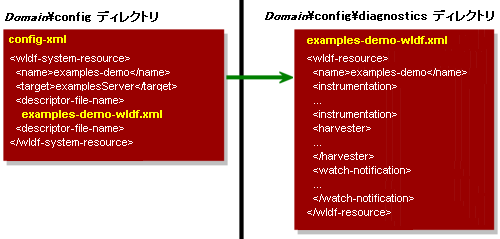

config.xml ファイルと MyDiagnosticModule.xml ファイルの関係は図 3-1に示します。
診断システム モジュールの名前と対照のリストは、上記のように config.xml ファイルに記述されますが、それ以外の診断システム モジュールに関するコンフィグレーションは、すべてリソー記述子ファイルに保存されます。コード リスト 3-3 は myDiagnosticModule という診断システムモジュールのための記述子ファイルの一部を示します。

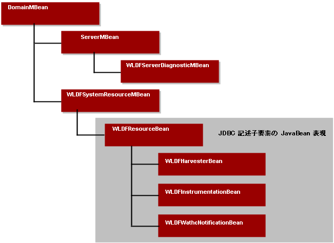

図 3-2 は WebLogic Server ドメインの WLDF オブジェクトのために WLDF 構成 MBeans と診断システムモジュール Bean の階層構造を示します。
以下の WLDF MBean は、サーバ レベルで WLDF をコンフィグレーションします。また、ドメインの config.xml コンフィグレーション ファイルの XML 要素にマッピングされます。
WLDFServerDiagnosticMBean は、サーバのデータ アーカイブ コンポーネントと診断イメージ コンポーネントのコンフィグレーション設定を制御します。診断モジュールの診断コンテキストをグローバルに有効化または無効化するかどうかを制御します (診断コンテキストは、要求をユニークに識別し、システム内を通過する際に要求を追跡する手段です)。「診断コンテキストを管理するための DyeInjection モニタのコンフィグレーション」)を参照してください)。
この MBean は、サーバのドメインの config.xml ファイルで、<server> 要素の <server-diagnostic-config> 子要素で表されます。
WLDFSystemResourceMBean には、DOMAIN_NAME/config/diagnostics ディレクトリにある診断モジュールの記述子ファイルの名前、およびそのモジュールがデプロイされる対象サーバ (複数可) の名前が含まれます。
この MBean は、ドメインの config.xml ファイルの <wldf-system-resource> 要素で表されます。
注意 : ドメイン内に複数の診断システム モジュールを作成できます。モジュールのコンフィグレーションは、ドメインの config/diagnostics ディレクトリの複数の記述子ファイルに保存されます。したがって、ドメインの config.xml ファイルには、それらのモジュールを表す複数の <wldf-system-resource>要素を指定できます。ただし、サーバに対象指定できる診断システムモジュールは一度に 1 つのみです。同じサーバをアクティブな対象にしている 2 つのファイルが config/diagnostics ディレクトリに存在することはできません。 |
WLDFResourceBean には、診断システム モジュールのコンフィグレーション設定が収められています。この Bean は、ドメインの config/diagnostics ディレクトリにある DIAG_MODULE.xml 診断記述子ファイルの <wldf-system-resource> 要素で表されます。 (図 3-1 およびコード リスト 3-3 を参照してください)。WLDFResourceBean には、以下のコンポーネントのコンフィグレーション設定が収められています。
ハーベスタ : WLDFHarvesterBean は、DIAG_MODULE.xml ファイルの <harvester> 要素で表されます。
インスツルメンテーション : WLDFInstrumentationBean は、DIAG_MODULE.xml ファイルの <instrumentation>要素で表されます。
監視と通知 : WLDFWatchNotificationBean は、DIAG_MODULE.xml ファイルの <watch-notification> 要素で表されます。
WLDFResourceBean が WLDFSystemResourceMBean からリンクされている場合、その WLDF コンポーネントの設定は対象指定されたサーバに適用されます。アプリケーション アーカイブの一部としてデプロイされている weblogic-diagnostics.xml 記述子ファイルに WLDFResourceBean が含まれている場合、コンフィグレーション可能なのはインスツルメンテーション コンポーネントのみであり、設定はそのアプリケーションにのみ適用されます。後者の場合、WLDFResourceMBean は WLDFSystemResourceMBean の子ではありません。
