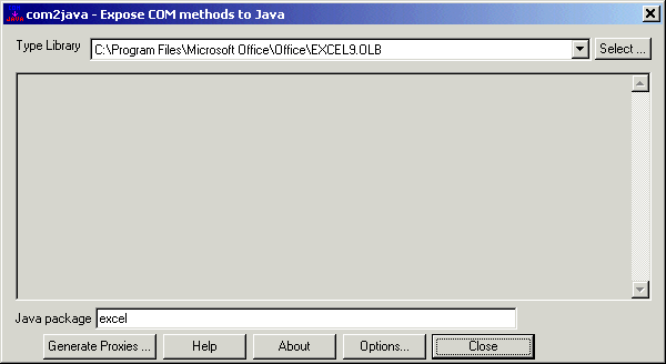

com2java は、コマンド シェルで入力するか、そのアイコンをダブルクリックして起動します。
com2java を起動すると、次のダイアログが表示されます。
周囲のテキストは com2java.gif を説明します。
型ライブラリの選択
ツールで処理する型ライブラリを選択するには、[Select] ボタンをクリックします。
型ライブラリは、COM コンポーネントを含んでいる実行ファイルやダイナミック リンク ライブラリ (dynamic link library: DLL) ファイルなどの内部に隠されている場合もあります。
com2java ツールは、以前にオープンしてそのプロキシを生成した型ライブラリのリストを記憶しています。
Java パッケージ名の指定
com2java ツールは、型ライブラリの COM クラスおよびインタフェースに対応する Java ソース ファイルを生成します。生成したファイルは、特定のパッケージに格納できます。たとえば、Excel 型ライブラリのファイルをすべて excel という Java パッケージに格納できます。
[Java package] テキスト ボックスに、生成されたファイルを格納するパッケージの名前を指定します。
com2java ツールは、特定の型ライブラリに対して指定した直前のパッケージ名を記憶しています。

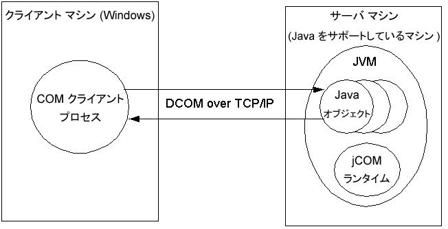

DCOM モード
DCOM モードでは、Java サーバ サイド上にネイティブ コードは不要です。このため、Java コードを Java 仮想マシンがインストールされている Unix マシンや他のマシン上に配置できます。Windows クライアント マシン上で JVM を登録する場合、サーバのホスト マシン名 (ローカル コンポーネント用のローカルホストの場合もあります) とポート番号を定義します。
周囲のテキストは dcom.gif 説明します。
JVM 内の Java コードは、com.bea.jcom.Jvm.register(<jvm id>) を呼び出す必要があります。ここで <jvm id> は、regjvm で定義した JVM の ID です。

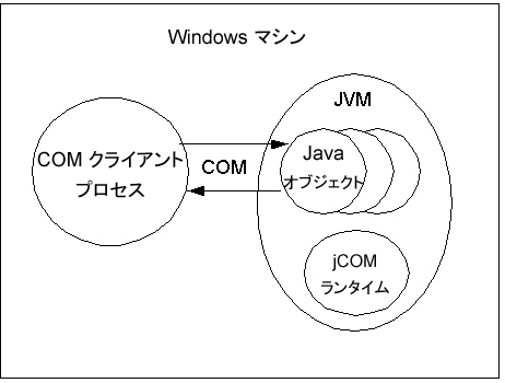

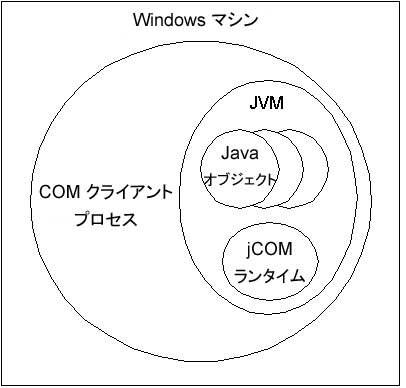

ネイティブ モード (イン プロセス)
イン プロセスのネイティブ モードを使用すると、Java オブジェクトを COM クライアントと同じプロセスに実際にロードできます。もちろん、どちらのオブジェクトも同じマシン上に配置する必要があります。
周囲のテキストは nativeinprocess.gif を説明します。
JVM は、com.bea.jcom.Jvm.register() を呼び出す必要はなく、クライアントの追加プロセスとして開始する必要もありません。

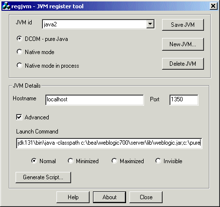

regjvm GUI ツールの DCOM モード オプション
周囲のテキストは regjvm_dcom.gif を説明します。
標準オプション
  • [JVM id](必須) - JVM を指定する必要があります。[Browse] ボタンをクリックすると、独自の JVM を選択できます。[Scan] ボタンをクリックすると、ローカル マシンから JVM を探して (数分かかる場合があります)、それを選択用のリストボックスに挿入します。
  • [Hostname] - JVM が存在するホスト名または IP アドレスです。
  • [Port] - JVM との通信を開始するためのポート番号です。
周囲のテキストは regjvm3.gif を説明します。
詳細オプション
  • [Launch Command](必須) - JVM が自動的に起動する場合に使用されるコマンドです。通常、このコマンドは次のようになります。
    c:\Oracle\Middleware\jdk160\bin\java -classpath c:\Oracle\Middleware\wlserver_10.3\server\lib\weblogic.jar;c:\pure MyMainClass
    weblogic.jar および該当する jdk ファイルが CLASSPATH にあることが重要です。
  • [Generate Script](省略可能) - JVM の設定を選択するレジストリ スクリプトを生成できます。

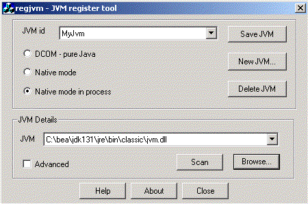

regjvm GUI ツールのネイティブ モード イン プロセス オプション
周囲のテキストは regjvm6.gif を説明します。
標準オプション
周囲のテキストは regjvm7.gif を説明します。

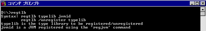

regtlb
WebLogic jCOM の regtlb ツールは、COM のアーリー バインディング メカニズムを使用して Java オブジェクトにアクセスする必要のある COM Windows クライアントに型ライブラリを登録します。regtlb は、2 つのパラメータを取ります。最初のパラメータは、登録する型ライブラリ ファイルの名前です。2 番目は、型ライブラリに記述されている COM クラスが存在する JVM の ID です。
周囲のテキストは regtlb.gif を説明します。
WebLogic jCOM java2com ツールで生成された IDL ファイルから型ライブラリが生成された場合、regtlb コマンドは、型ライブラリ内の各 COM クラスに対応する Java クラス名を自動的に調べます。型ライブラリの COM クラス記述の形式は次のとおりです。
   Java class java.util.Observable (via jCOM))
java2com で生成された IDL ファイルから型ライブラリが生成されなかった場合、各 COM クラスに対してインスタンス化する Java クラスの名前を指定する必要があります。
