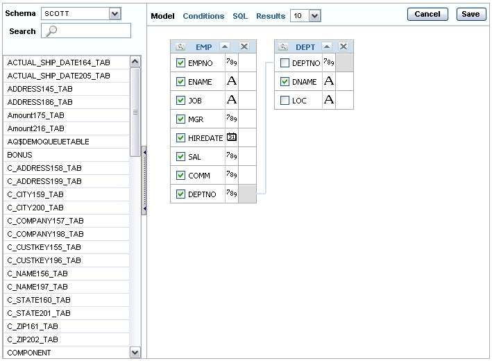

オブジェクト間の関連は、結合を作成することによって作成できます。結合によって、複数の表、ビューまたはマテリアライズド・ビューの間の関連が識別されます。
結合問合せを記述する際は、2つのオブジェクト間の関連を示す条件を指定します。この条件は結合条件と呼ばれます。結合条件によって、あるオブジェクトの行と別のオブジェクトの行を結合する方法が決まります。
クエリー・ビルダーでは、内部結合、外部結合、左結合および右結合がサポートされています。内部結合(単純結合とも呼ばれます)は、結合条件を満たす行を戻します。外部結合は、単純結合の結果を拡張します。外部結合は、結合条件を満たすすべての行を戻し、さらに、一方の表に結合条件を満たす行がない場合は、結合条件を満たす一部またはすべての行をもう一方の表から戻します。
注意: 結合条件の詳細は、『Oracle Database SQLリファレンス』を参照してください。
「設計」ペインの「結合」列を選択して、結合を手動で作成します。
「オブジェクト選択」ペインから、結合するオブジェクトを選択します。
結合する列を識別します。
列名に隣接する「結合」列を選択して、結合を作成します。「結合」列はデータ型の右側に表示されます。カーソルを適切な位置に置くと、次のヘルプ・ヒントが表示されます。
結合対象の列を選択するには、ここをクリックしてください
最初のオブジェクトに対して、適切な「結合」列を選択します。
選択すると、「結合」列が選択表示になります。「結合」列の選択を解除するには、「結合」列を再度選択するか、[Esc]を押します。
2番目のオブジェクトに対して、適切な「結合」列を選択します。
結合すると、2つの列が線で結ばれます。次の図に、例を示します。
問合せに含める列を選択します。結合線にカーソルを置くと、結合した結果のSQL文を表示できます。
「結果」をクリックして問合せを実行します。
問合せを作成して実行した後は、「保存」ボタンを選択してレポート・エディタに戻ります。問合せが「SQL問合せ」ボックスに表示されます。

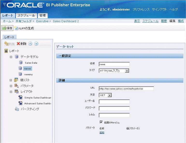

HTTPデータソース・タイプを使用して、WebのRSSフィードからレポートを作成できます。
HTTP(XML入力)にパラメータを含める場合は、最初にパラメータを定義して、データソースの設定時にそのパラメータを選択できるようにする必要があります。「パラメータと値リストの追加」を参照してください。
XML入力のURLを入力します。
メソッドのGetまたはPostを選択します。
必要に応じて、URLに対するユーザー名、パスワードおよびレルムを入力します。
セッションの問合せの結果をキャッシュするには、「結果のキャッシュ」ボックスを選択します。
問合せの結果をキャッシュすることによって、データの再問合せを行わずに複数のテンプレートを結果に適用できます。これによって、オンラインのパフォーマンスが向上します。ただし、セッション中にデータが更新された場合、ユーザーは、キャッシュを消去するまで「レポートの表示」ページに新規データを表示できません。
注意: キャッシュ有効期限とキャッシュ・サイズは構成設定で管理できます。詳細は、『Oracle Business Intelligence Publisher管理者および開発者ガイド』の「サーバー構成オプションの設定」を参照してください。
パラメータを追加するには「追加」リンクを選択します。名前を入力して値を選択します。「パラメータ」セクションで定義したパラメータ識別子によって、「値」リストが移入されます。「パラメータと値リストの追加」を参照してください。

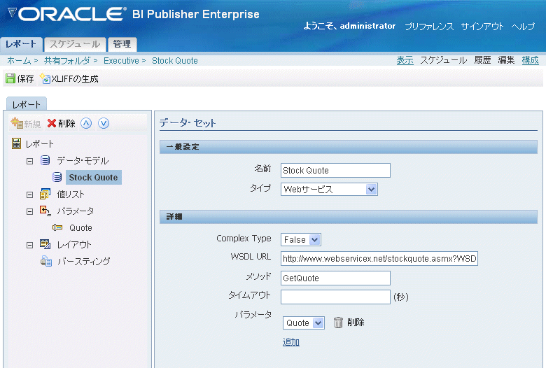

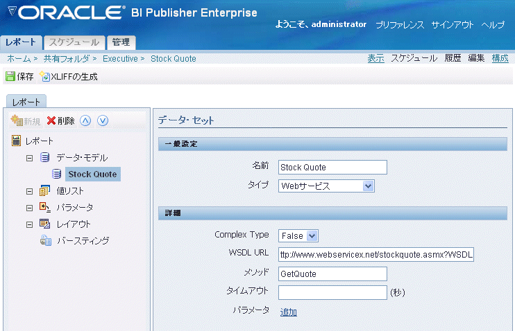

この例では、WebサービスをデータソースとしてBI Publisherに追加する方法を示します。このWebサービスは、株価情報を戻します。また、株の銘柄記号を示す1つのパラメータを渡します。
WSDL URLは次のとおりです。
http://www.webservicex.net/stockquote.asmx?WSDL
Webサービスでコールできるメソッドとパラメータがわからない場合は、このURLをブラウザで開いて表示できます。このWebサービスには、GetQuoteというメソッドが含まれており、株の銘柄記号を示す1つのパラメータを取得します。
Webサービスをデータソースとして追加するには:
データ・セット情報を入力します。
データ・セットの「名前」を入力し、「タイプ」として「Webサービス」を選択します。
「複合タイプ」に「False」を選択します。
「WSDL URL」に、「http://www.webservicex.net/stockquote.asmx?WSDL」と入力します。
「メソッド」に「GetQuote」と入力します。
必要に応じて、「タイムアウト」の時間を秒単位で入力します。BI PublisherサーバーでWebサービスとの接続を確立できない場合、指定したタイムアウト時間が経過すると接続の試行はタイムアウトになります。

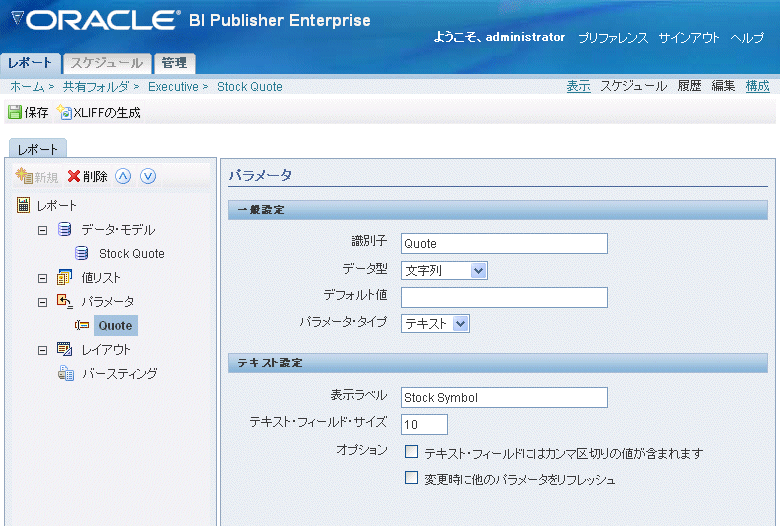

パラメータを定義し、そのパラメータをWebサービスのデータ・セットで使用可能にします。
「レポート」定義ペインで「パラメータ」を選択し、「新規」をクリックして、新しいパラメータを作成します。次のように入力します。
識別子: パラメータの内部識別子を入力します。
データ型: 文字列。
デフォルト値: 必要に応じて、パラメータのデフォルト値を入力します。
パラメータ・タイプ: テキスト。
表示ラベル: パラメータに表示するラベルを入力します。
テキスト・フィールド・サイズ: テキスト入力フィールドのサイズを文字数単位で入力します。
Webサービス・データ・セットに戻り、パラメータを追加します。
「パラメータ」の「詳細」セクションで、「追加」を選択します。指定した「Quote」パラメータが、リストから使用できるようになりました。
結果のXMLを表示するには、「表示」を選択します。Stock Quoteパラメータの有効な値を入力し、「表示」を再度選択します。

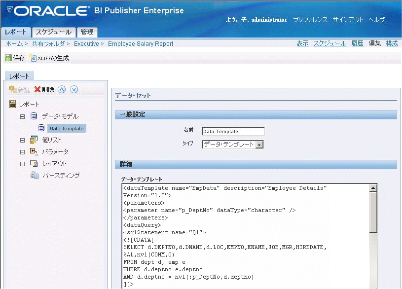

複雑なSQL問合せを作成するには、BI Publisherのデータ・テンプレートを使用します。機能と使用方法については、「データ・テンプレートの作成」を参照してください。現在、字句パラメータは、Oracle E-Business Suiteインスタンスへの問合せを実行する場合にのみサポートされていることに注意してください。
データ・テンプレート・コードを「データ・テンプレート」テキスト・ボックスに直接入力するか、別のテキスト・ソースからデータ・テンプレートをコピー・アンド・ペーストします。
重要: データ・テンプレートをコピーする場合、テキスト・ボックスへの入力は、<dataTemplate>要素で始まる必要があります。XML宣言は含めないでください。

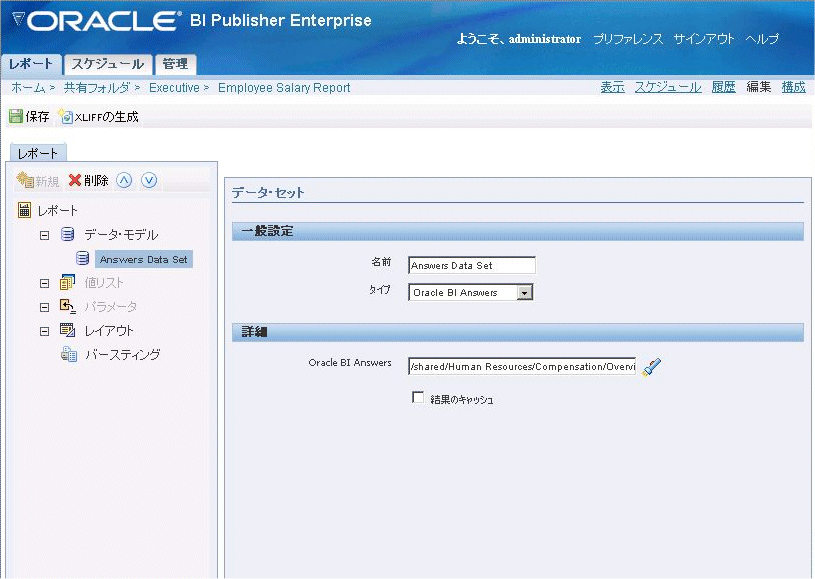

Oracle Business Intelligence Presentation Servicesとの統合を有効にした場合は、BIカタログにアクセスして、Oracle BI Answersリクエストをデータソースとして選択できます。Oracle BI Answersは、Oracle Business Intelligence Enterprise Editionに含まれている非定型の問合せ作成ツールです。Oracle BI Answersでの作成方法の詳細は、『Oracle Business Intelligence Answers, Delivers, and Interactive Dashboardsユーザーズ・ガイド』を参照してください。
データ・セットの「タイプ」として、「Oracle BI Answers」を選択します。
注意: BI Publisherでは、Oracle BI Answersリクエストのデータ・セット・タイプとして値リストとパラメータがサポートされていません。
参照アイコンを選択して、Oracle BI Answersカタログに接続します。これにより、Oracle BI Presentation Servicesサーバー上のアクセス権を持つフォルダが表示されます。
注意: Oracle BI Answersをデータ・セットの「タイプ」として指定するには、Oracle BI Presentation Servicesとの統合を設定する必要があります。
レポートのデータ・セットとして使用するAnswersリクエストを選択します。

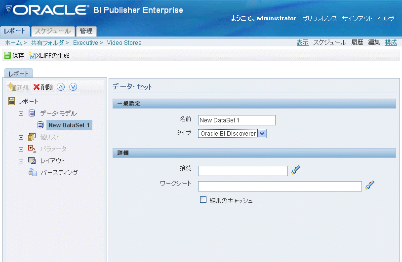

BI Discovererと統合するには、Oracle BI Publisherの「管理」ページから「統合」ページの「Oracle BI Discoverer」タブを使用してデータソースを構成する必要があります。前提条件、制限および設定の詳細は、『Oracle Business Intelligence Publisher管理者および開発者ガイド』で「Oracle BI Discovererとの統合の設定」を参照してください。
注意: データ・モデルには、Discovererワークシート・ベースのデータ・セットを1つのみ含めることができます。
データ・セット・タイプのリストから「Oracle BI Discoverer」を選択します。そうすると、Discovererデータソースで適切な「詳細」リージョンが使用できるようになります。
詳細を入力します。
接続: 検索アイコンをクリックすると、使用可能なDiscoverer接続のリストが開きます。レポートで使用するワークシートを保持するDiscoverer接続を選択します。
ワークシート: 検索アイコンをクリックすると、使用可能なワークブックのリストが開きます。ワークブックにナビゲートして選択し、レポートのベースとなるワークシートを選択します。そうすると、BI Publisherによりそのフィールドにワークシートの完全修飾パスが挿入されます。
注意: Discovererワークシートがテーブル形式のレイアウトかクロス集計形式のレイアウトのどちらであるかに関係なく、Discoverer Webサービスではフラットなテーブル形式データとしてOracle BI Publisherにデータが返されます。BI Publisherのレイアウト機能を最大限に活用することができる設計になっています。このデータはBI Publisherでクロス集計形式としてレイアウトできます。
レポートを保存します。
「表示」をクリックして、選択したDiscovererワークシートによりレポートにデータが返されていることを確認します。ワークシートにパラメータがある場合、ワークシートでデータを返すためには、デフォルト値以外の値を選択して「表示」を再度クリックする操作が必要になる場合があります。

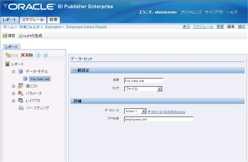

データソースを設定する場合(『Oracle Business Intelligence Publisher管理者および開発者ガイド』の「データソースの設定」を参照)、ファイル・ディレクトリをデータソースとして定義できます。XML文書をそのファイル・ディレクトリに配置すると、レポートのデータソースとして直接アクセスできるようになります。
データ・セットの「タイプ」として、「ファイル」を選択します。
「データソース」として、適切なファイル・ディレクトリを選択します。
レポートのデータ・セットとして使用するXML文書の「ファイル名」を入力します。ファイルがサブディレクトリにある場合は、そのパスも指定します。
