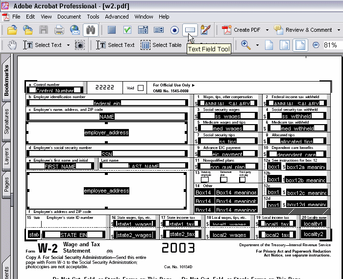

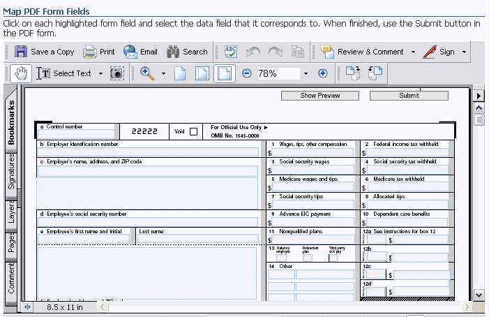

事前設計されているPDFフォーム(行政関係の用紙)を使用する場合は、データをPDFフォーム・フィールドにマッピングする手順に従ってください。

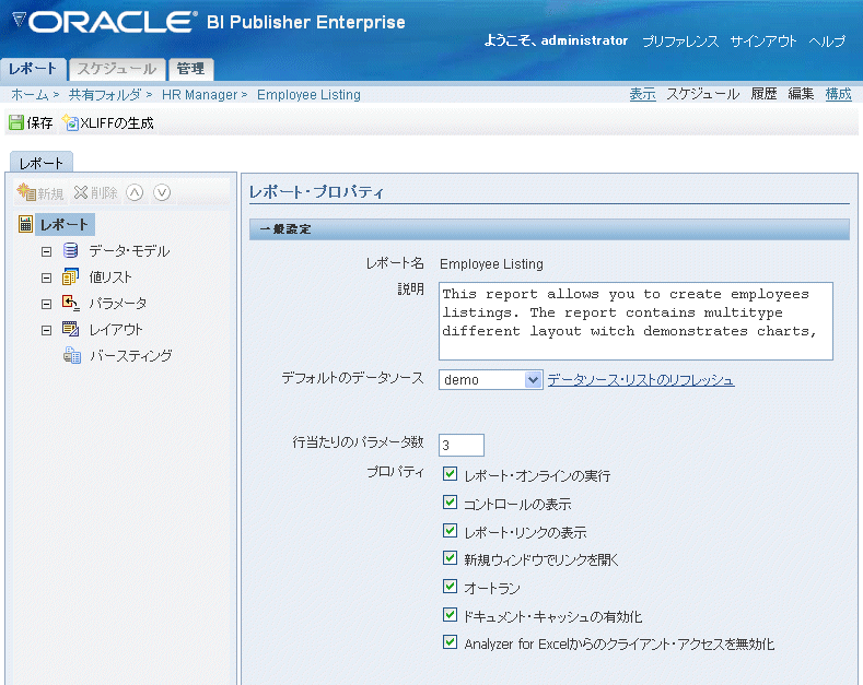

「レポート・プロパティ」を入力します。
説明: レポート・フォルダ内のレポート名の下に説明が表示されます。
デフォルトのデータソース: 値リストからデータソースを選択します。データ・モデルを定義するときは、レポートに対して複数のデータソースを定義できます。ここで選択したデフォルトのデータソースは、新規データ・セットを定義する際にデフォルトとして提示されます。セッションの開始後に追加された新規データソースを表示するには、「データソース・リストのリフレッシュ」を選択します。
行当たりのパラメータ数: 次のパラメータ行をレポートに作成する前に表示するパラメータの数を入力します。パラメータ行は、オンライン・レポートの「表示」ページおよび「スケジュール」ページに表示されます。
レポート・オンラインの実行: このレポートをオンライン・ビューアで表示できないようにする場合は、このプロパティを無効にします。無効にすると、ユーザーはレポートのスケジュールのみ可能になります。ほとんどのレポートでは、これは有効なままにします。長時間実行されるレポートやバッチ・レポート、その他オンライン表示が適していないレポートでは、無効にしてください。
コントロールの表示: このプロパティを有効にすると、レポートのコントロール・リージョンが表示されます。コントロール・リージョンは、テンプレート・リスト、出力リストおよびパラメータ・リストで構成されます。
レポート・リンクの表示: BI Publisherのレポート・ビューアでレポートを表示すると、「このレポートへのリンク」リンクが表示され、現在のレポートのURLをコピーできます。レポート・リンクの表示やコピーができないようにするには、このプロパティを無効にします。
新規ウィンドウでリンクを開く: このプロパティを有効にすると、レポートに含まれるリンクが新しいブラウザ・ウィンドウに開きます。
オートラン: このプロパティを有効にすると、レポート・フォルダ内のレポートかそのレポートの「表示」リンクを選択したときにレポートが自動的に実行されます。「オートラン」の選択を解除すると、レポートまたはレポートの「表示」リンクを選択したときにレポートのオンライン・ビューアとパラメータのみが表示されます。レポートを実行するには、オンライン・ビューアの「表示」ボタンを選択する必要があります。
ドキュメント・キャッシュの有効化: このプロパティを有効にすると、レポート・ドキュメントがユーザーごとにキャッシュされます。ドキュメント・キャッシュが有効な場合、ユーザーがレポートをオンラインで表示すると、ドキュメント(データとレイアウト)はキャッシュに配置されます。同じユーザーがオンライン・ビューアを使用してまったく同じレポート(レイアウトも、出力タイプも、パラメータの選択内容も同じ)を表示すると、ドキュメントはキャッシュから取得されます。ドキュメントは、「システム・メンテナンス」ページで設定されているキャッシュ仕様に従って、キャッシュ内に残ります。『Oracle Business Intelligence Publisher管理者および開発者ガイド』の「キャッシュ仕様の設定」を参照してください。スケジュール済レポートでは、ドキュメント・キャッシュは使用されません。
Analyzer for Excelからのクライアント・アクセスを無効化: このプロパティは、レポート・データをExcelにダウンロードする方法を制御し、Microsoft ExcelからBI Publisherサーバーを対話的に操作する機能にも影響します。このプロパティをオンにすると、次のような効果があります。

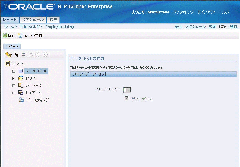

「データ・モデル」を選択します。
「メイン・データ・セット」リストが表示されます。データ・セットを定義する前はこのリストは空です。データ・セットを定義するには、「新規」を選択します。

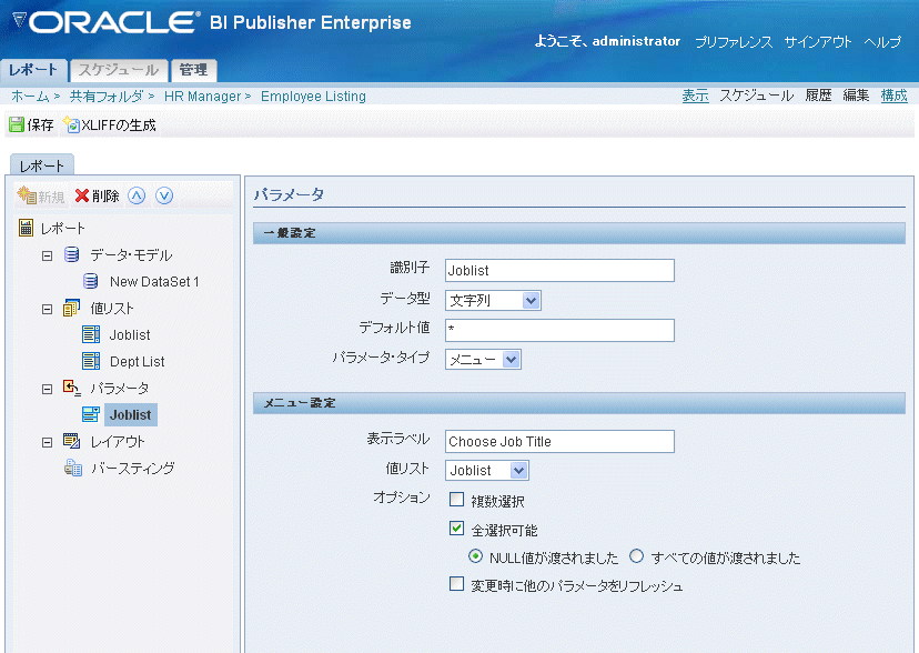

「パラメータ」を選択し、「新規」アイコンを選択して、レポートのパラメータを定義します。
名前の「識別子」および「データ型」(文字列、整数、ブール、日付または浮動小数値)を入力します。
必要に応じて、パラメータの「デフォルト値」を入力します。「*」を入力すると、「すべて」がデフォルトとして渡されます。
注意: 「*」を使用するとNULLが渡されるため、データソースでNULLを処理する必要があります。NULLを処理するメソッドは、次のような標準のOracle NVLコマンドです。
where customer_id = nvl(:cstid, customer_id)
ここで、cstidはLOVから渡された値で、ユーザーが「すべて」を選択すると、NULL値を渡します。

メニュー: このタイプを選択すると、値リストがユーザーに表示されます。表示ラベルを入力し、前の手順で定義した値リストから選択します。次のオプションも選択できます。
複数選択: ユーザーはリストから複数のエントリを選択できます。
全選択可能: リストに「すべて」オプションが挿入されます。値リストから「すべて」を選択すると、パラメータにNULL値を渡すか、リストのすべての値を渡すかを選択できます。「NULL値が渡されました」または「すべての値が渡されました」を選択します。
変更時に他のパラメータをリフレッシュ: 部分的なページ・リフレッシュを実行して、値がこのパラメータの値に依存している他のパラメータをリフレッシュします。

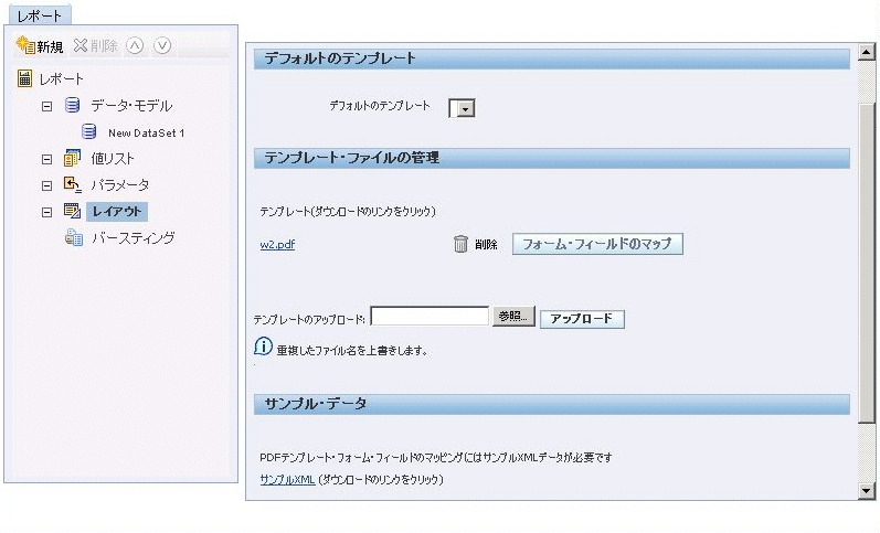

レポート定義にレイアウトを追加するには、「レイアウト」を選択して、レポートのレイアウト・テンプレートを指定します。レイアウトの定義は2つのステップで行い、最初にテンプレート・ファイルをアップロードし、次にそのテンプレート・ファイルをレイアウト定義に割り当てます。Template BuilderまたはExcelアナライザ経由でBI Publisherに接続している場合は、レイアウト・ファイルのアップロードを1つのステップで行えます。
注意: レポートのテンプレートを作成するには、サンプル・データが必要です。問合せを定義した後は、「表示」リンクを選択してXMLを生成できます。「エクスポート」ボタンを選択し、ファイルをローカル・ディレクトリに保存します。RTFテンプレートまたはExcelテンプレートを作成する場合は、次の項で説明されているBI Publisherのデスクトップ・ツールを使用して、このデータをTemplate Builder for WordまたはExcelに直接ロードできます。

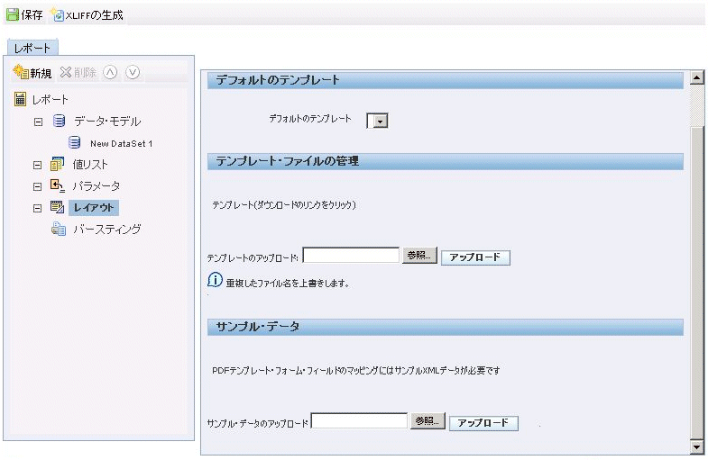

レイアウト・テンプレート・ファイルをアップロードします。
BI Publisherレポート・エディタから、「レイアウト」を選択します。
「参照」ボタンを使用してローカル・ファイル・システム内でファイルを検索し、「アップロード」を選択します。これによって、テンプレートが「テンプレート・ファイルの管理」リージョンに表示されます。このレポートで使用するテンプレートは、必要な数だけアップロードできます。
「新規」アイコンを選択して、新規テンプレートの定義を作成します。
レイアウト定義の「名前」を入力します。この名前は、「レポートの表示」ページの「テンプレート」リストに表示されます。
アップロードされたテンプレートのリストから、このレイアウト定義に対応する「テンプレート」ファイルを選択します。

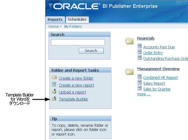

Template Builderは、BI Publisherの「フォルダとレポート・タスク」リージョンからダウンロードできます。

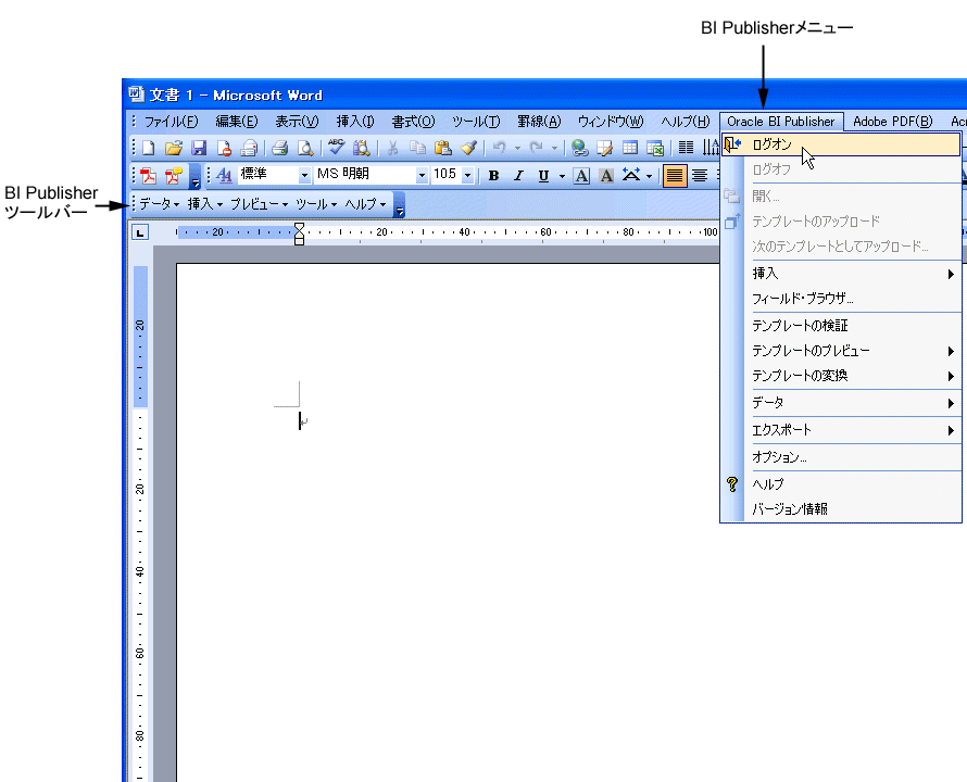

Template Builderをインストールした後にMicrosoft Wordを開くと、Oracle BI PublisherメニューとBI Publisherツールバーが表示されます。
ツールバーとメニューのどちらからでも、次のような数多くの機能を実行できます。

Microsoft Wordを開きます。
Oracle BI Publisherメニューから、「ログオン」を選択します。

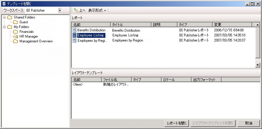

「テンプレートを開く」ダイアログに、BI Publisherの「レポート」ホームページと同じフォルダ構造が表示されます。テンプレートを作成するレポートを選択します。
「テンプレートを開く」を選択し、データをTemplate Builderにロードするか、「レイアウト・テンプレート」ペインの<New>をダブルクリックします。

Template BuilderをインストールしたMicrosoft Wordを開きます。
Oracle BI Publisherメニューの「データ」を選択してから、「サンプルXMLデータのロード」を選択します。ローカル・ディレクトリでサンプル・データ・ファイルを検索し、「開く」を選択します。正常にロードされたことを示すポップアップ・メッセージが表示されます。
Template Builderのオンライン・ヘルプ(Oracle BI Publisherメニューから選択)のガイドラインに従ってデータ・フィールドを挿入し、表、チャート、グラフィック、クロス集計などの機能を使用して、テンプレートを設計します。Microsoft Wordを使用して、テンプレート内のフォントおよびその他のオブジェクトに書式設定を適用します。
より高度なテンプレート・オプションについては、「RTFテンプレートの作成」のガイドラインを参照してください。
BI Publisherレポート・エディタのレポート定義に戻ります。「レイアウト」を選択します。

事前定義済のPDFにフォーム・フィールドが定義されていない場合、または独自のPDFテンプレートを設計する場合、Adobe Acrobat Professionalを使用してフォーム・フィールドを挿入する必要があります。その後、データソースに従ってフィールドの名前を付けるか(マッピングは不要)、BI PublisherのPDFマッピング・ツールを使用します。PDFテンプレートの設計とフォーム・フィールドの挿入については、「PDFテンプレートの作成」を参照してください。
Adobe Acrobat 5.0の完全バージョン、またはそれ以上のAdobe Acrobatバージョンを使用している場合は、次の手順を実行します。
Adobe Acrobatでファイルを開きます。
「Text Field Tool」(Adobe Acrobat Professional 6.0ユーザーの場合)または「Form Tool」(Adobe Acrobat 5.0ユーザーの場合)を選択します。すでに定義されているテキスト・フィールドが強調表示されます。フィールドが強調表示されない場合は、PDFにフィールドを追加する必要があります。PDFフォーム・フィールドの挿入方法は、「テンプレート・レイアウトへのマークアップの追加」を参照してください。
次の図に、Adobe Acrobat Professional 6.0で開いたサンプルPDFフォームを示します。「Text Field Tool」が選択され、すべての利用可能なフォーム・フィールドが表示されています。
PDFテンプレート・ファイルをアップロードします。
「テンプレート・ファイルの管理」リージョンで、「参照」を選択してPDFファイルを検索し、「アップロード」を選択します。
サンプル・データ・ファイルを生成します。
レポート・エディタまたは「レポート」ページから、「表示」を選択します。レポートにレイアウトが定義されていない場合、出力タイプがデフォルトでXMLになります。それ以外の場合は、出力タイプとして「データ」を選択します。「エクスポート」を選択し、エクスポート結果をXMLファイルとしてローカル・ディレクトリに保存します。
サンプル・データ・ファイルをアップロードします。
レポート・エディタの「レイアウト」ペインにある「サンプル・データ」リージョンで、サンプル・データ・ファイルを参照およびアップロードします。
PDFフォーム・フィールドをマッピングします。
テンプレートとサンプル・データをアップロードすると、「フォーム・フィールドのマップ」ボタンが有効になります。
「フォーム・フィールドのマップ」を選択します。
BI Publisherマッピング・ツールが、別のブラウザ・ウィンドウで起動されます。
フィールドの上にマウスを置くと、PDFフォームのフィールドの名前が表示されます。
データをマッピングするPDFフォームのフィールドをクリックします。
2番目のウィンドウが起動し、ロードしたサンプル・データのフィールド名が表示されます。選択したフォーム・フィールドは、ダイアログの最上部に表示されます。フィールドがすでにマッピングされている場合、ダイアログには、現在マッピングされているデータ・フィールドの名前が表示されます。次の図では、ANNUAL_SALARYが選択したフォーム・フィールドの名前です。これは、データのANNUAL_SALARYにマッピングされています(ANNUAL_SALARY = ANNUAL_SALARY)。
「フォーム・フィールド・マッピング」ダイアログからフィールドを選択し、「選択」を選択します。これで、フィールドのマッピングが完了します。
PDFテンプレートからマッピングする各フィールドに対し、選択プロセスを繰り返します。
サンプル・データがフィールドにマッピングされたテンプレートのプレビューを表示するには、「プレビューの表示」を選択します。
すべてのフィールドをマッピングした後、「発行」を選択して、マッピング・ファイルを保存します。

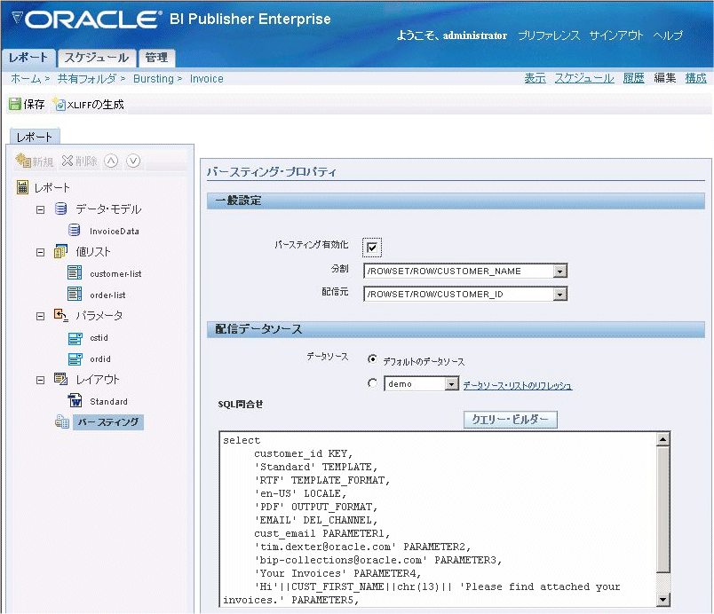

レポートをバースト用に有効にする手順は次のとおりです。
レポートを編集モードで開きます。
レポート定義の下にある「バースティング」を選択します。
「バースティング有効化」チェック・ボックスを選択します。
「分割」および「配信元」の各要素を選択します。
「分割」要素は、レポートの分割に使用するレポート・ファイルのデータ要素です。たとえば、請求書のバッチを請求書ごとに分割するには、CUSTOMER_NAMEという要素を使用できます。
「配信元」要素は、配信方法の決定に使用するレポート・ファイルのデータ要素です。請求書の例では、通常、各請求書の配信基準が顧客ごとに決定されるため、「配信元」要素をCUSTOMER_IDにすることができます。
配信XML用のデータソースを選択します。
配信XMLのソースには、メイン・データ・セットと同じデータソースや、別のデータソースから生成したソースを指定できます。
SQL問合せを入力して、配信XMLを作成します。詳細は、「配信データ・セットの定義」を参照してください。
レポート・エディタの「バースティング」基準ページに入力したSQL問合せに基づいて、BI Publisherでは、配信XMLデータ・セットが作成されます。配信XMLデータ・セットには、バースト・レポートを各受信者に適切に配信するための情報が含まれます。このXML文書の配信データは、「配信元」要素ごとのマッピング表として使用されます。配信XMLの構造は次のとおりです。

次の例に、分割キーCUSTOMER_NAMEと配信元キーCUSTOMER_IDに基づいて、レポートで有効にされたバーストを示します。
レポートはバーストされ、電子メールで配信されます。配信データ・ソースの各要素では、テンプレート、テンプレート・フォーマット、ロケール、出力フォーマット、配信チャネルおよび顧客の電子メール・アドレスがすべて指定されており、問合せで戻されます。この例の配信XMLを生成するSQLは次のとおりです。
select distinct
CUSTOMER_ID KEY,
CST_TEMPLATE TEMPLATE,
TMPL_TYPE TEMPLATE_FORMAT,
CST_LOCALE LOCALE,
CST_FORMAT OUTPUT_FORMAT,
CST_DEL_CHAN DEL_CHANNEL,
CST_EMAIL PARAMETER1,
'accounts.receivable@oracle.com' PARAMETER2,
'bip-collections@oracle.com'PARAMETER3,
'Your Invoices' PARAMETER4,
'Hi'||CUST_FIRST_NAME||chr(13)|| 'Please find attached your
invoices.' PARAMETER5,
'true' PARAMETER6,
'donotreply@nowhere.com' PARAMETER7
from customers
レポートの実行方法については、「バーストするレポートのスケジュール」を参照してください。
